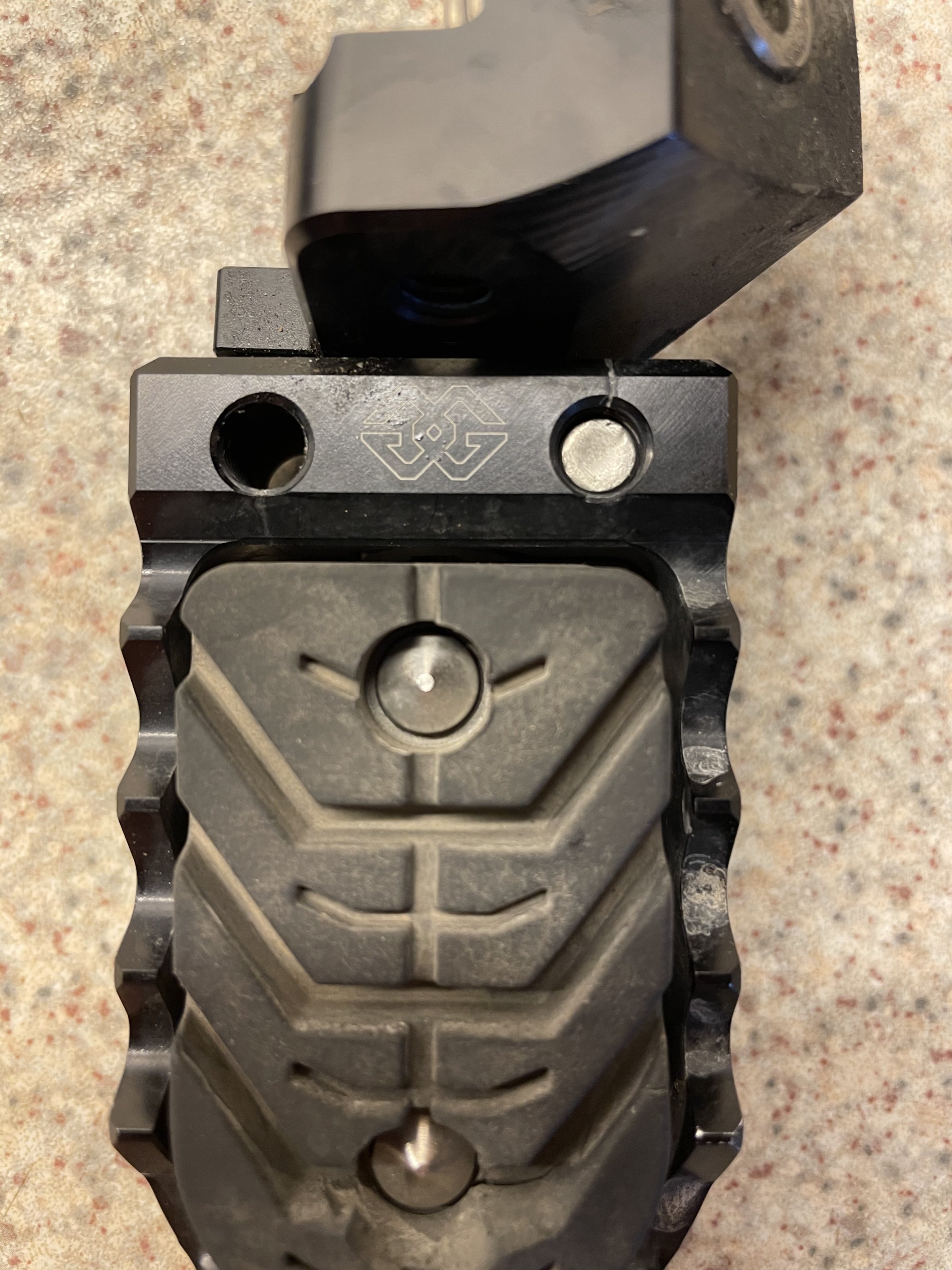

Ich wollte an dieser Stelle nur kurz Danke sagen an das Forum. Hab mir die Rasten im Okt. 2018 gekauft und war letztes Jahr u.a. auf der Assietta Kammstrasse und Ligurischen Grenzkammstrasse etc.
Auf jeden Fall lange Rede kurzer Sinn: Wenn mir die Raste an der falschen Stelle abgebrochen wäre wäre ich heute nicht mehr da.
Und weil ich hier stiller Mitleser des Forums bin hab ich zufällig den Beitrag gelesen und mal nachgeschaut bevor ich dieses Jahr losziehe mit meiner vollbeladenen >300kg Kiste. Und siehe da:
Auf der rechten Seite sehe ich tatsächlich das die Raste das gleiche Problem hat, außerdem hängt sie nur nach an einer Schraube und auch die ist lose. 😳 traurig und mega gefährlich. Vor allem weil ich vorher beim BMW Händler hier in MUC zum Service war, sowas muss doch auffallen, wenn die Raste wackelt wie ein Kuhschwanz (manch einer mag sagen das hätte mir auch selber früher auffallen können, jajaja). Und eines will ich aber noch sagen: Korrosion ist doch Unsinn denke ich. Die Raste hab ich wie gesagt Ende 2018 gekauft und meine ADV steht im Winter in der Tiefgarage schön warm und trocken. Find ich schade.

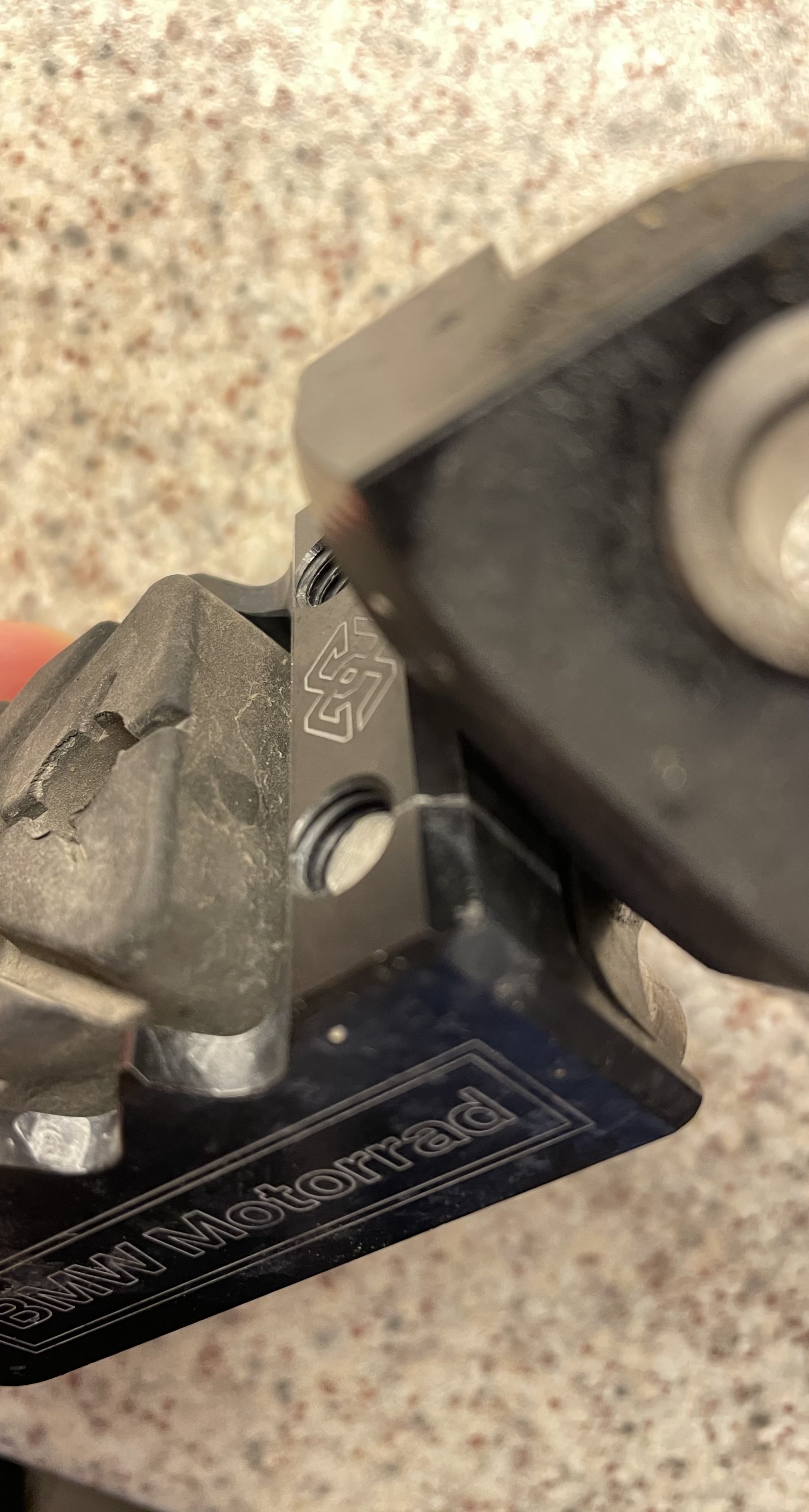

Ich bin sehr dankbar dafür, das über dieses Forum auf den Fall mit den mangelbehafteten Fußrasten Aufmerksam gemacht wurde, war ausschlaggebend für meine Registrierung hier. So wurde evt. der ein oder andere vor möglichen Gesundheitlichen Folgen bewahrt. Das BMW und auch einige Forumsmitglieder hier, da bei berechtigter Beanstandung der betroffenen Kunden, von möglichem Eigenverschulden oder zu hoher Erwartungshaltung in das Produkt reden, lässt mich doch sehr an der Marke und an einigen Beiträgen in diesem Forum zweifeln.
Meine wurden gekauft 01.19
1.Diese wurden vom mir einmal verstellt, und mit dem vorgeschriebenem Drehmoment (und bitte jetzt nicht "war das auch geeicht?") angezogen.
2. Die Rasten waren max. 2500 km montiert (Schönwetter/- Genußfahrer, und Zweitfahrtzeuch)
3. Kein Offroad/ Gelände und keine Fahrten im Stehen
4. Keine Winter - Salzfahrten
5. Gelegendliches Aufsteigen über linke Raste (rechte war auch gerissen)
Ich hoffe das noch viele Besitzer dieser " Edelfußrasten" , über den Mißstand informiert werden, und das keinem was schlimmes passiert, von BMW erwarte ich nichts mehr, Schande!

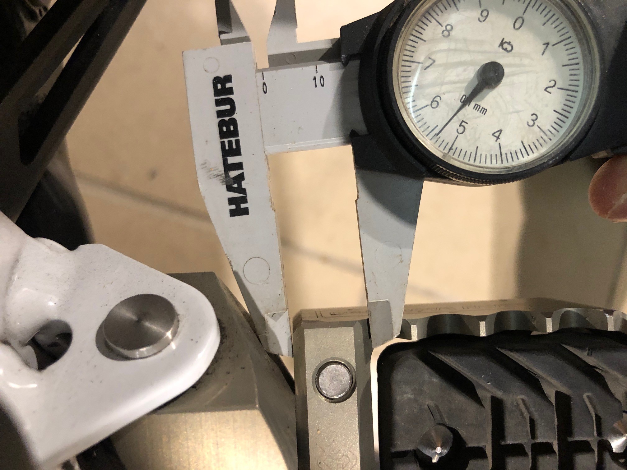

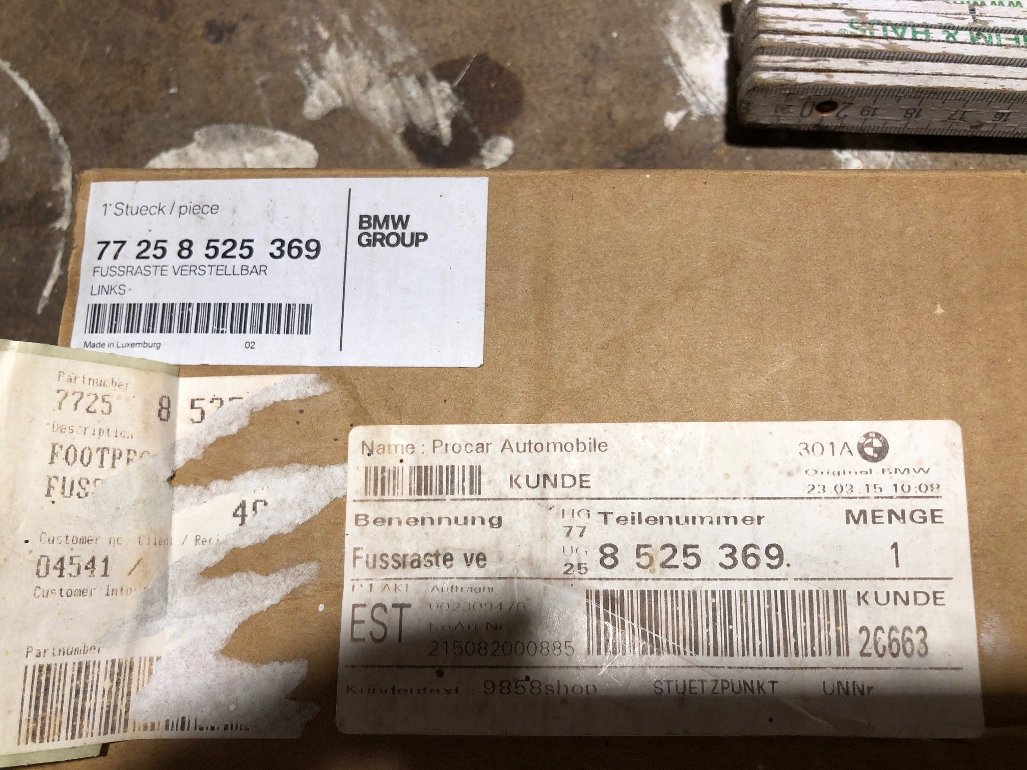

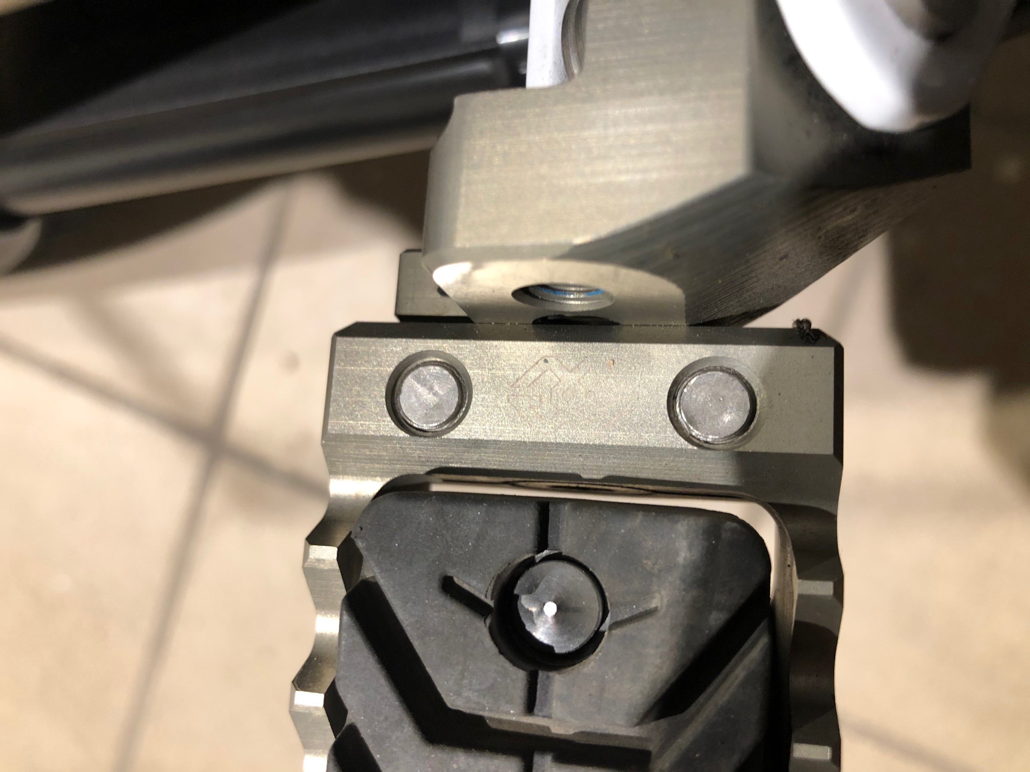

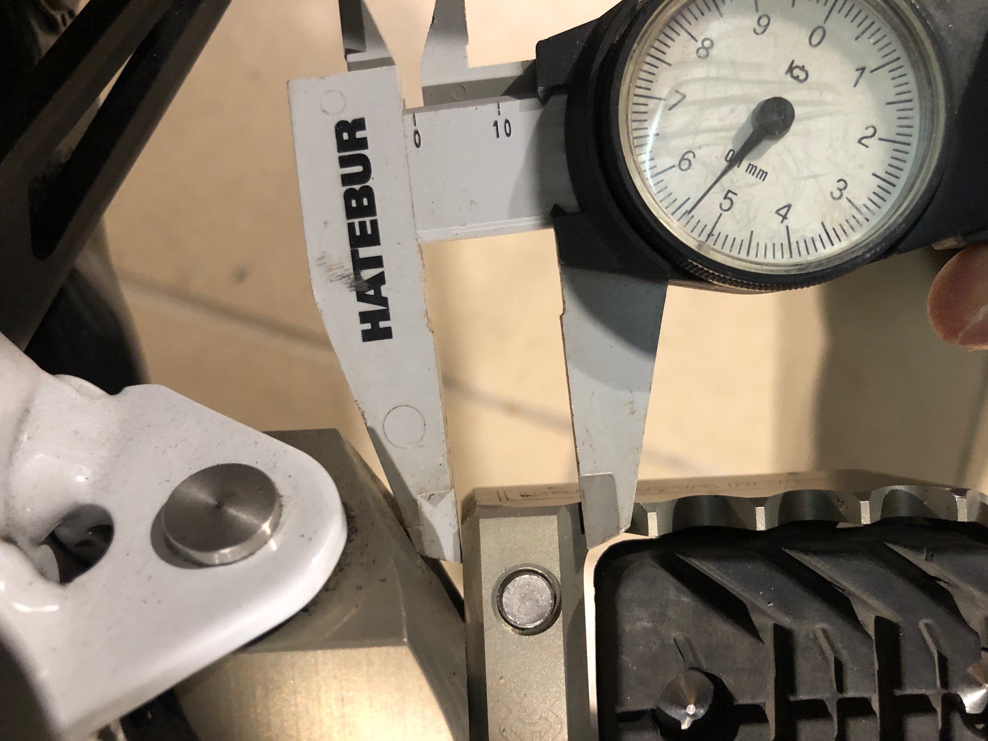

Schock ....ich habe den Hinweis erst jetzt gelesen und direkt bei der GS nachgeschaut. Lt BMW sollen die Rasten ab Juni 2016 im Verkauf sein??? Meine sind aus März 2015 und Gott sei Dank noch heile....aber das Vertrauen ist angeknackst....bin 197 und 116 kg.
hier noch ein paar Fotos von den 2015 er

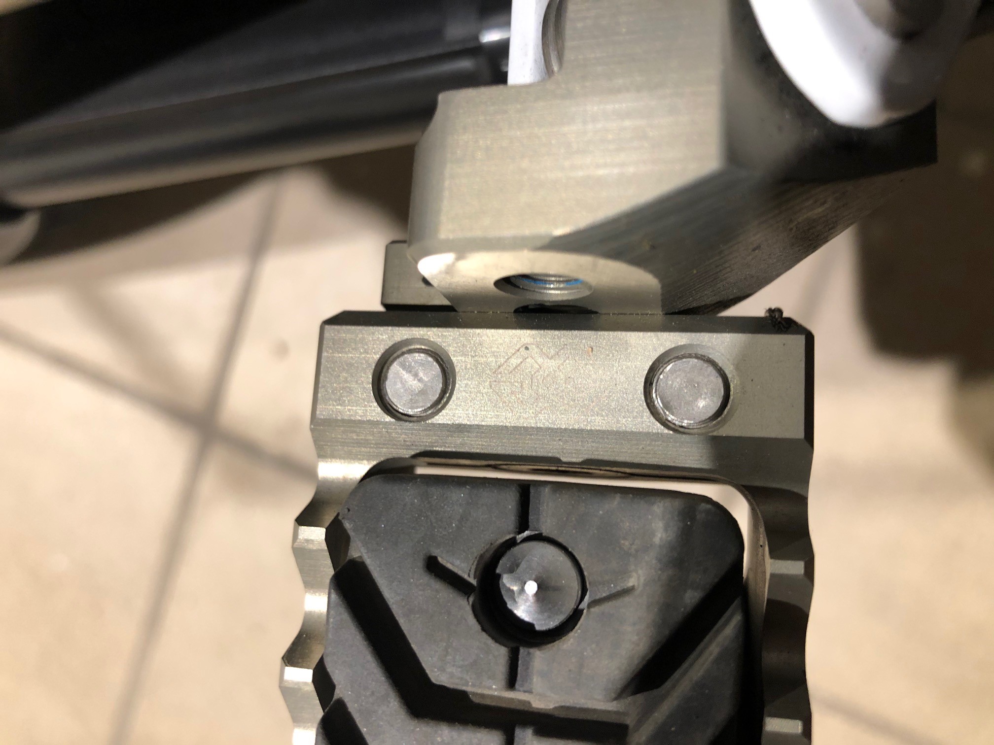

Hier nochmal meine, wie oben gesagt Ende 2018 gekauft, kein Winterbetrieb (warme Garage, keine Gummihülle), kein aufsteigen über Fussrasten, keine falschen Drehmomente oder geschweige denn überhaupt irgendwelche Adjustierungen an den Schraubverbindungen, etc. Nur rechte Fussraste betroffen bei mir (links ist gut) und dafür aber zusätzlich zu den Rissen ist auch eine der beiden Schrauben wohl einfach rausvibriert während der Fahrt und die ist weg wie ihr auf den Bildern seht

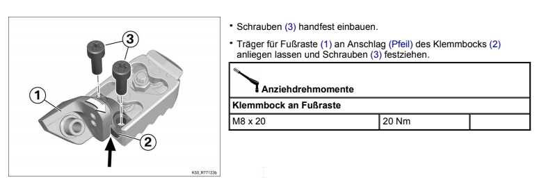

Hab die Montageanleitung gerade nicht zur Hand. Gab es da überhaupt eine Angabe des Anzugsmomentes?
Ra_ll_ik
Ra_ll_ik
28.09.2008
1.035
Emsland
R1150GS --> R1200GS --> R1250GS
Mehr habe ich nicht gefunden
