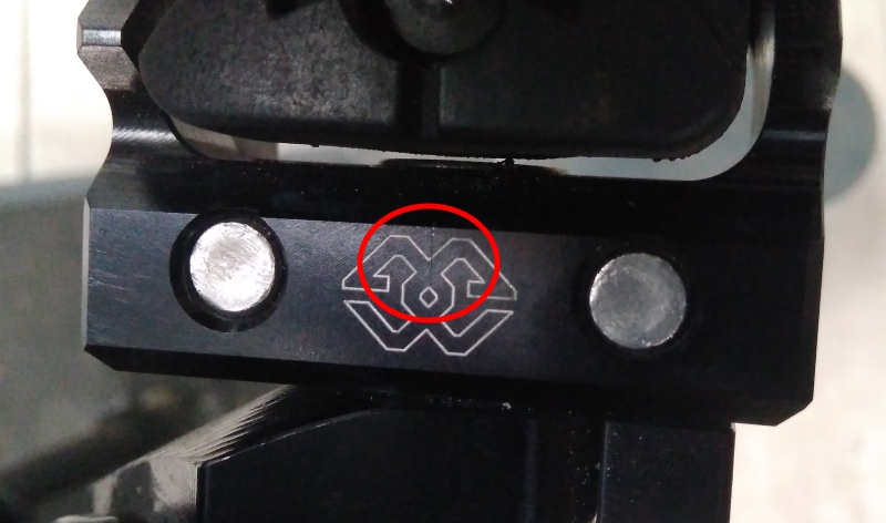

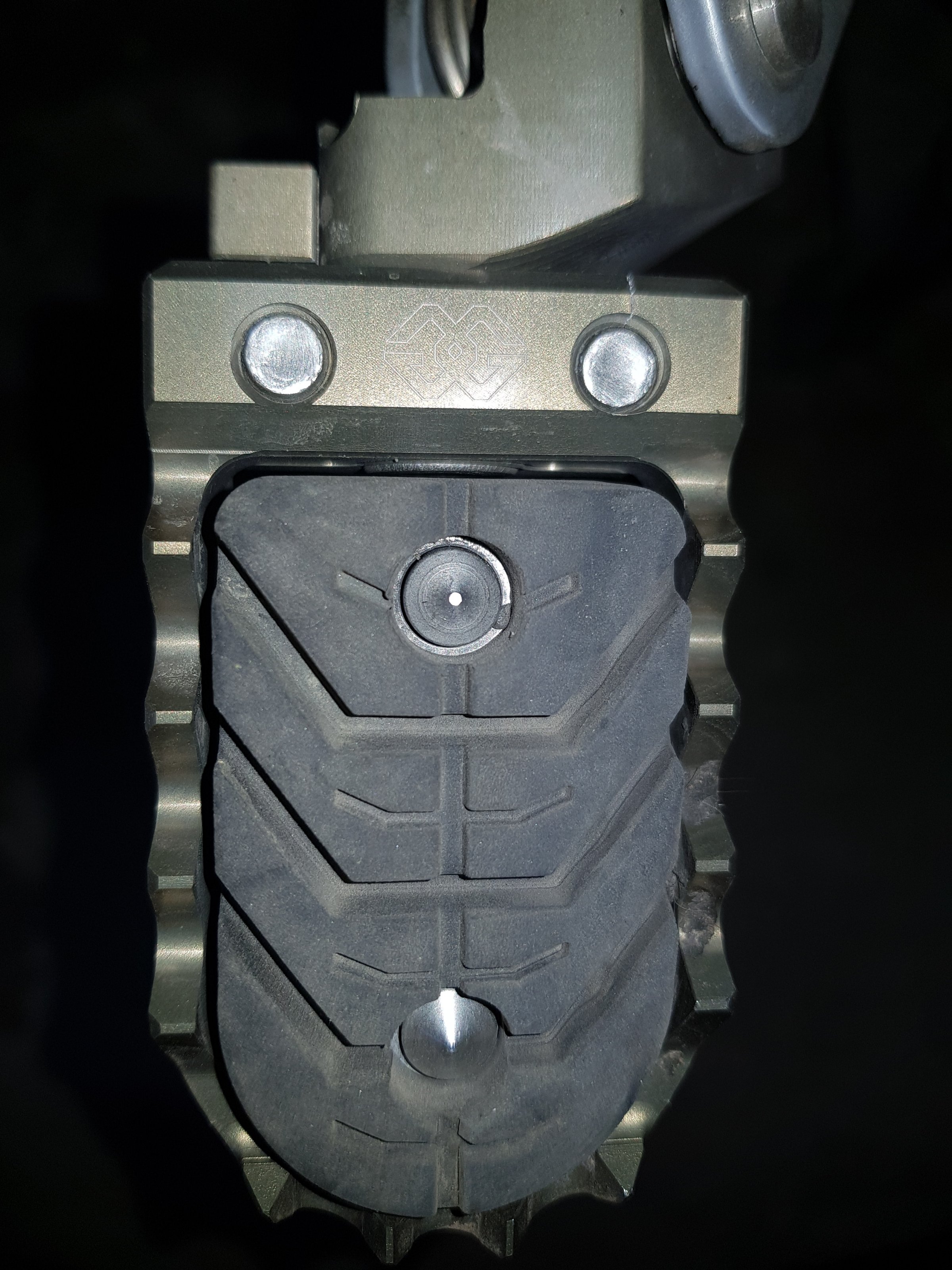

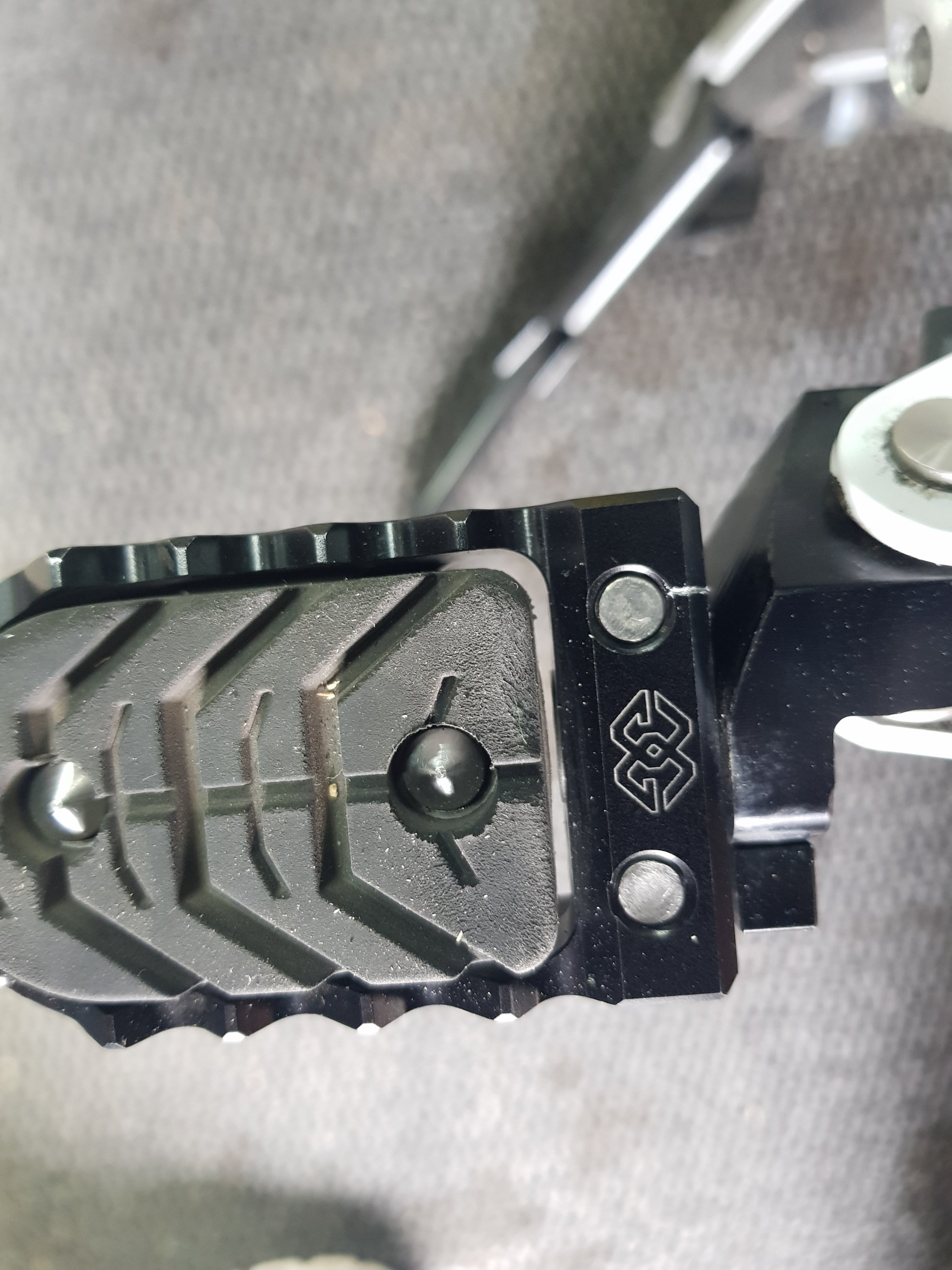

Hallo in die Runde,
was für eine Scheisse!!!
Ich fahre oft im Stehen und auch etwas ruppiger (wiege 120 kg!), genau deshalb habe ich mir die Rasten gekauft und auch einem Kumpel weiterempfohlen.
Wir haben heute beide geguckt.
Beide sind betroffen.
Hier die Linke von meinem KumpelAnhang anzeigen 406080
..und hier die Rechte von mir:
Nicht auszudenken, was passiert wenn die bei ner Geländefahrt im Stehen bricht.
Nun meine Fragen in die große Runde.
Ist es denn schon mal zu einem Bruch der Fussrasten gekommen?
Sind die HP- Rasten sicher nicht betroffen?
Auch ich steige manchmal übe die linke Raste auf, die ist aber intakt.
LG Alex
