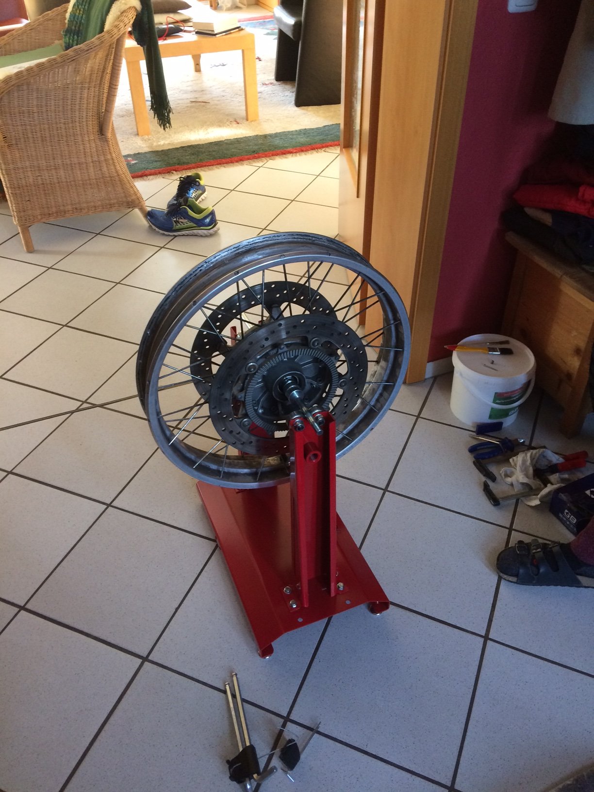

ich hatte mal im Forum vor knapp 2 Jahren meine Erfahrung mit selber Reifenwechseln beschrieben und unter anderem erwähnt, dass ich die Felge nackt auspendle, das hat zu einigen Kopfkinoerlebnissen geführt, schicke Dir gerne das Foto per PN
Carsten! Nein! :eekek:
MfG Gärtner

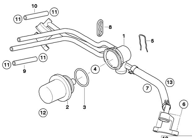

bei mir hat sich Teil 8 verabschiedet, wenn ich das bestelle, zahle ich nur dafür fast 14 €wegen Mindermengenzuschlag etc. :eekek:
jemand eine Idee, wie man das auch so ersetzen kann?

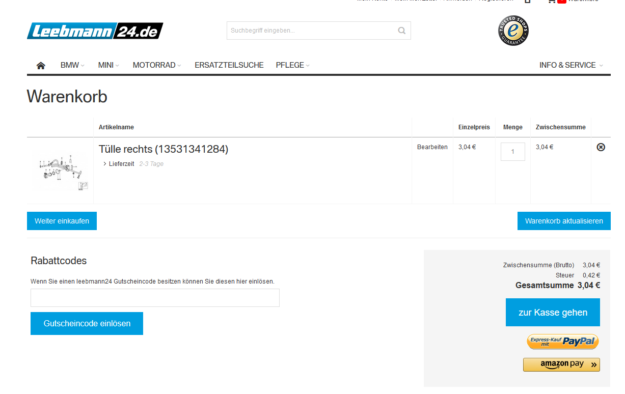

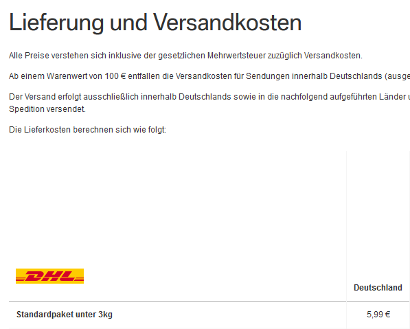

habe es bei online-teile.com gefunden. Einzelpreis 3,14 plus Mindermengenzuschlag plus ü 5 € Porto

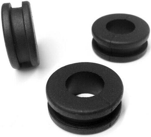

diese Gummitüllen habe ich zu Hause
Besorg dir für ein paar Cent drei Gummitüllen. Aufschneiden, drüberstülpen, mit sekundenkleber zusammenpappen und ein Kabelbinder drumrum. Ferdisch...
