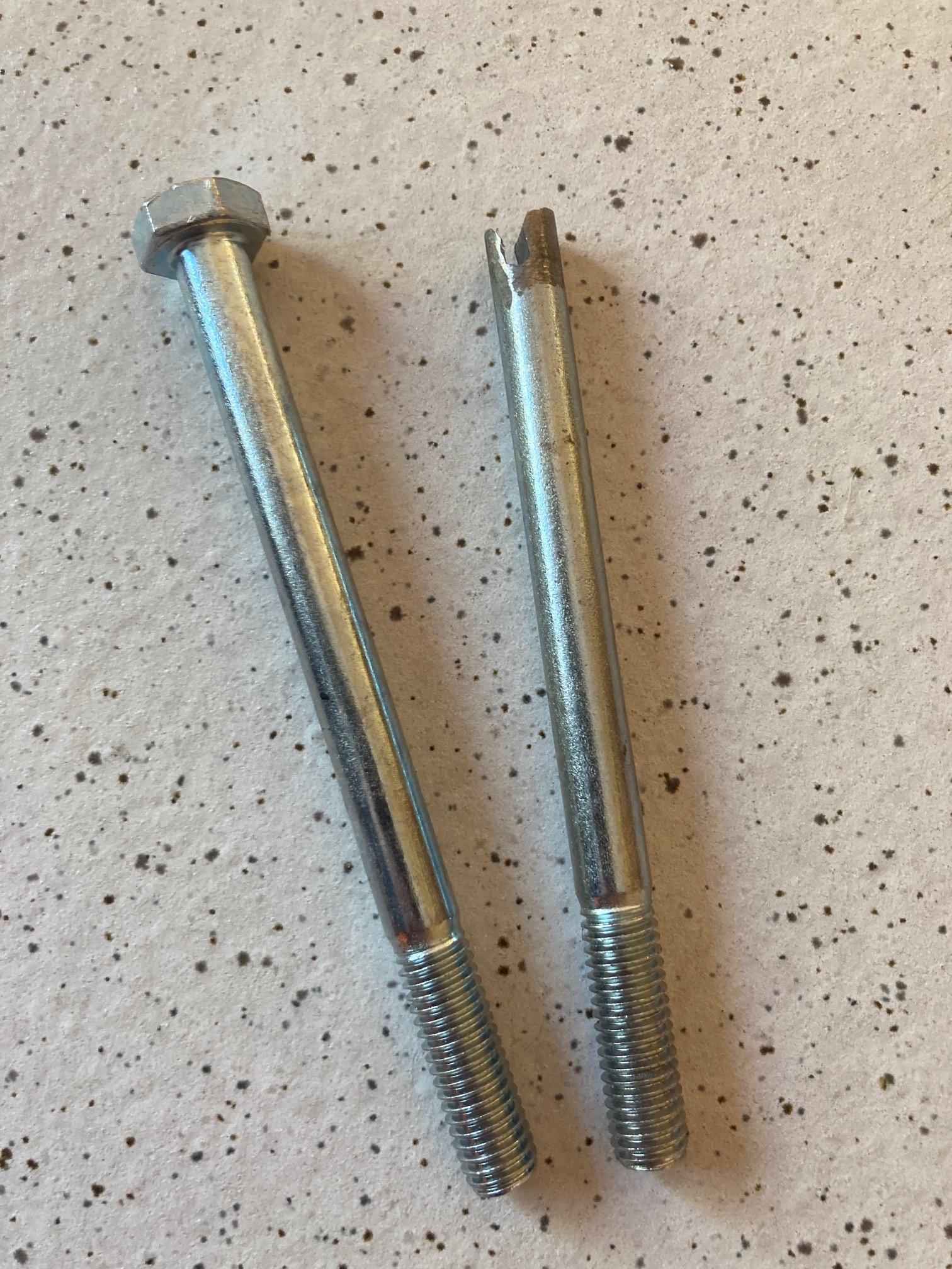

Die Führungsstangen habe ich aus 8mm Schrauben gebastelt, mit der Flex den Kopf ab und einen Schnitt längs rein, um notfalls mit einem Schraubenzieher zu lösen
nicht schön aber selten...
hat aber den Schnitt nicht benötigt, man kann die Schrauben/Führungshilfen mit der Hand eindrehen und locker festziehen und wieder lösen.

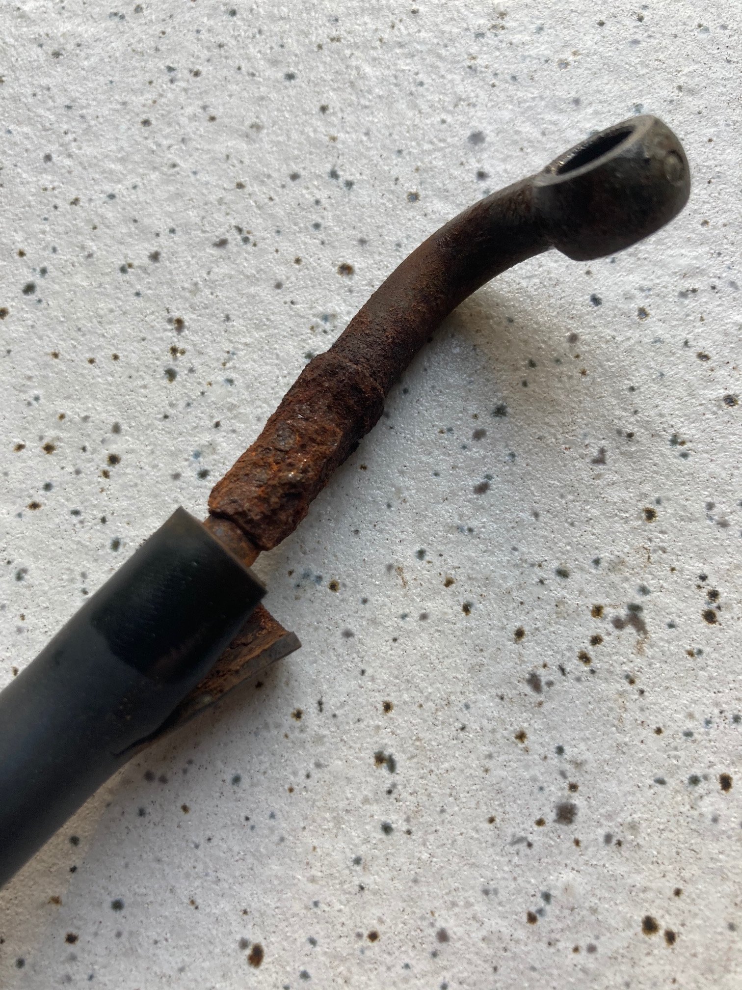

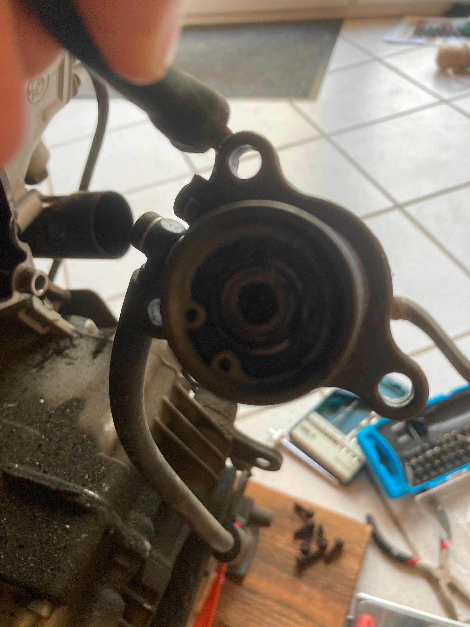

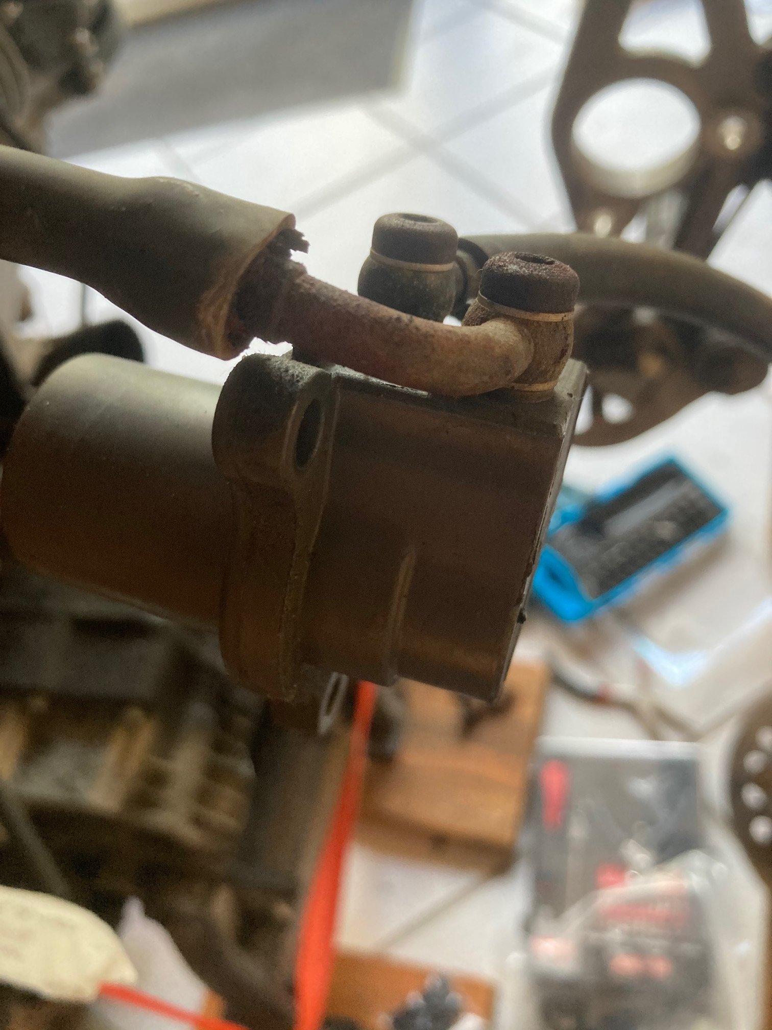

Am Kupplungsnehmerzylinder die Leitungen angesehen und auch gleich neu bestellt
unter dem Gummi nur Gammel
und auch einen neuen KNZ, der Alte sieht zwar gut aus, aber einige berichteten ja, dass bei 60 tkm der anfing zu siffen, wenn schon denn schon auch gleich bestellt

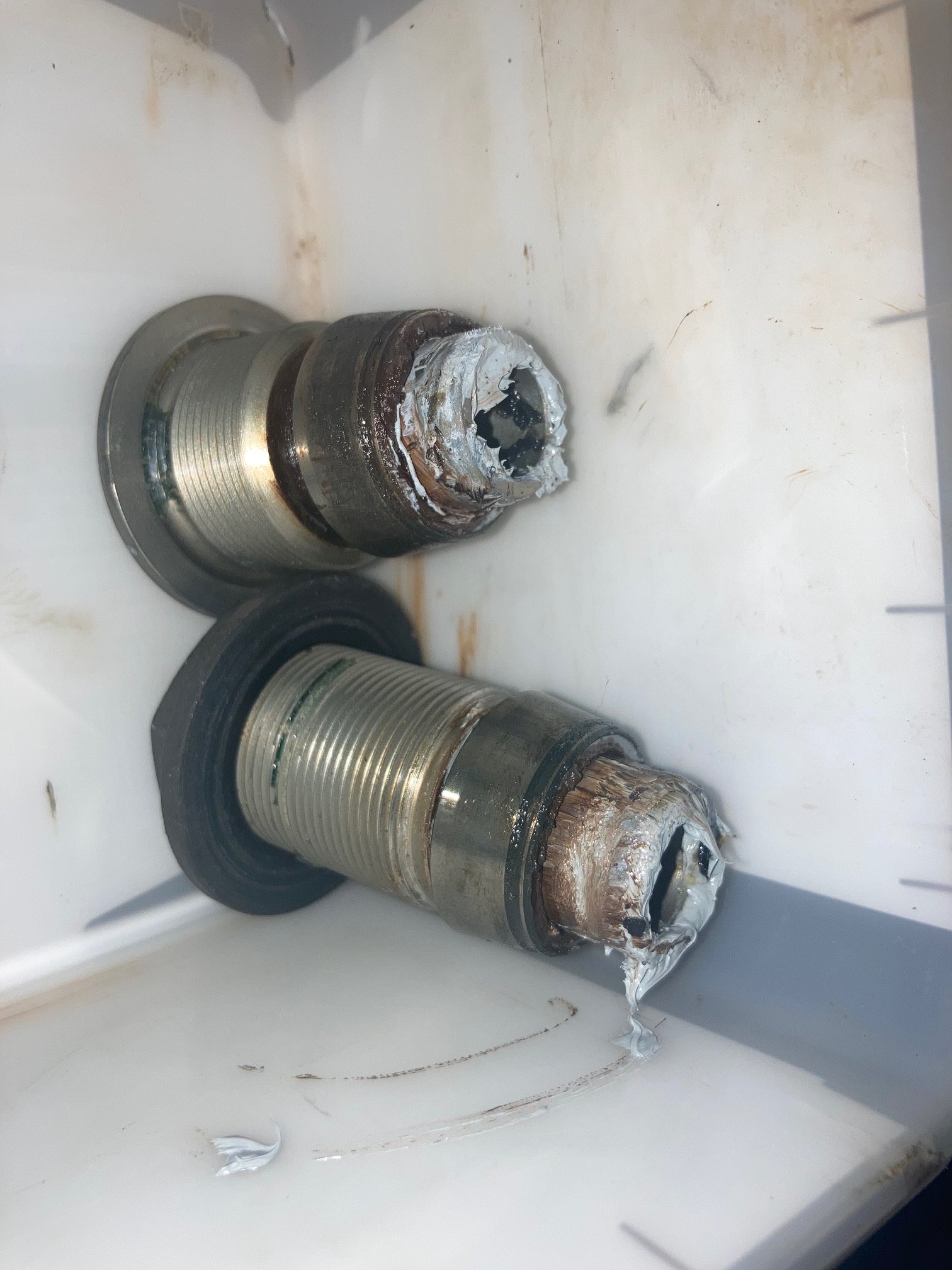

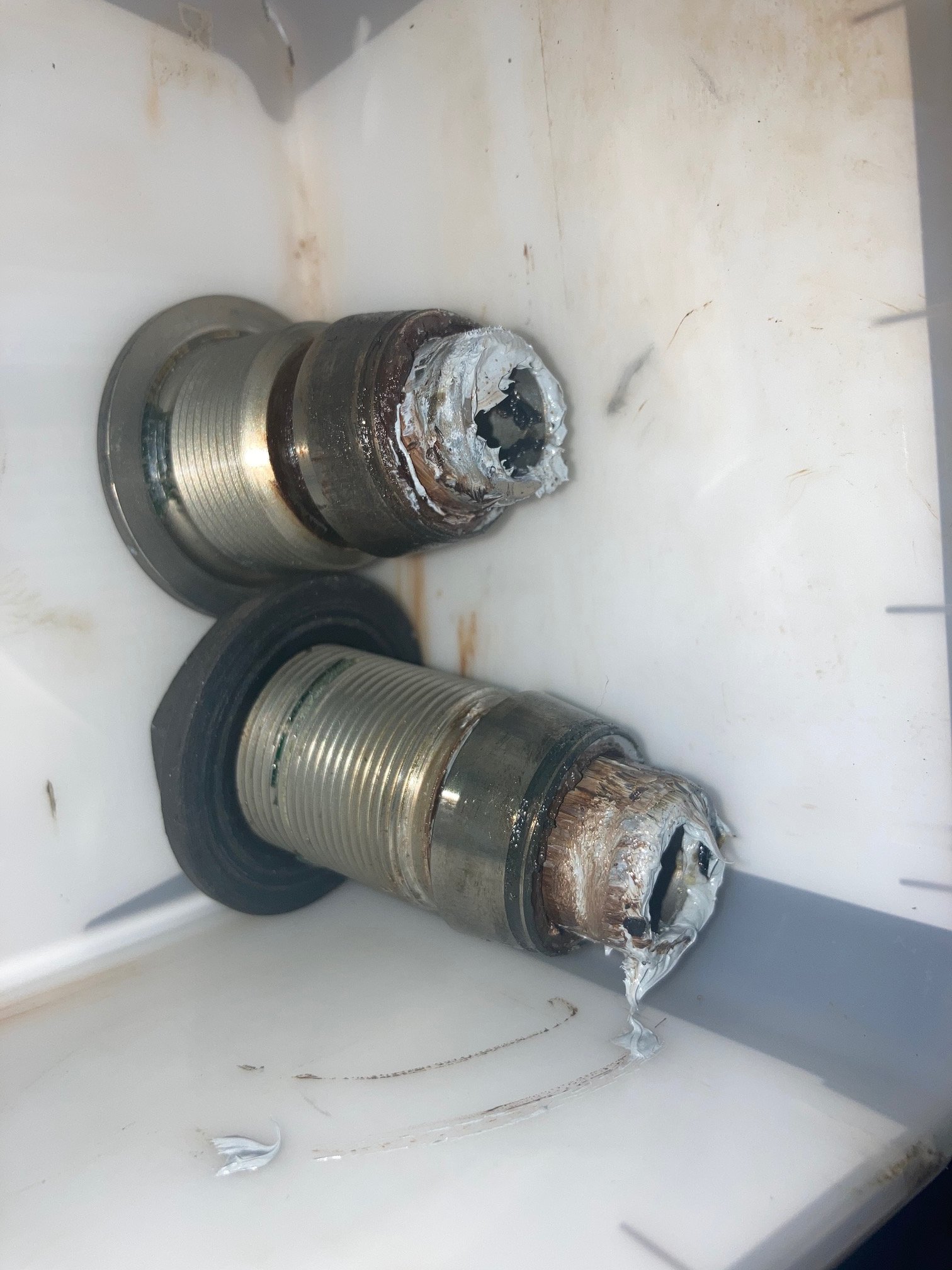

diese grüne Ablagerung ging nur mit Hitze ab. jetzt ist das auch sauber.
Das Grüne sind Reste der Schraubensicherung.
BMW schreibt an dieser Stelle "hochfest" vor und daher geht der Kram erst ab 120°C gut los/weg.
Ich habe bei Reparaturen überall nur Schraubensicherung "mittelfest" eingesetzt, die normalerweise ohne oder mit wenig Wärme los geht (seit 2004). Bisher hat sich nix ungewollt gelöst, was ich so befestigt habe.

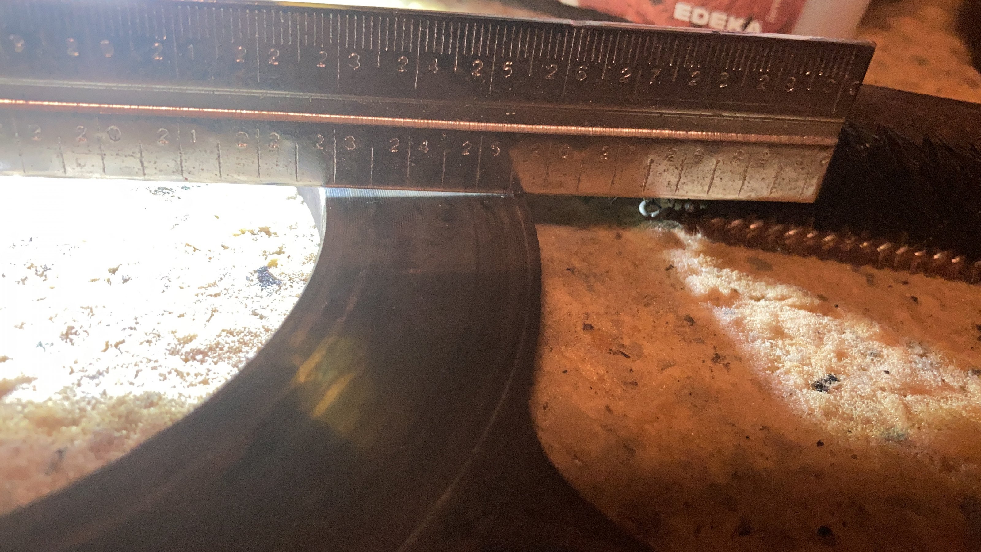

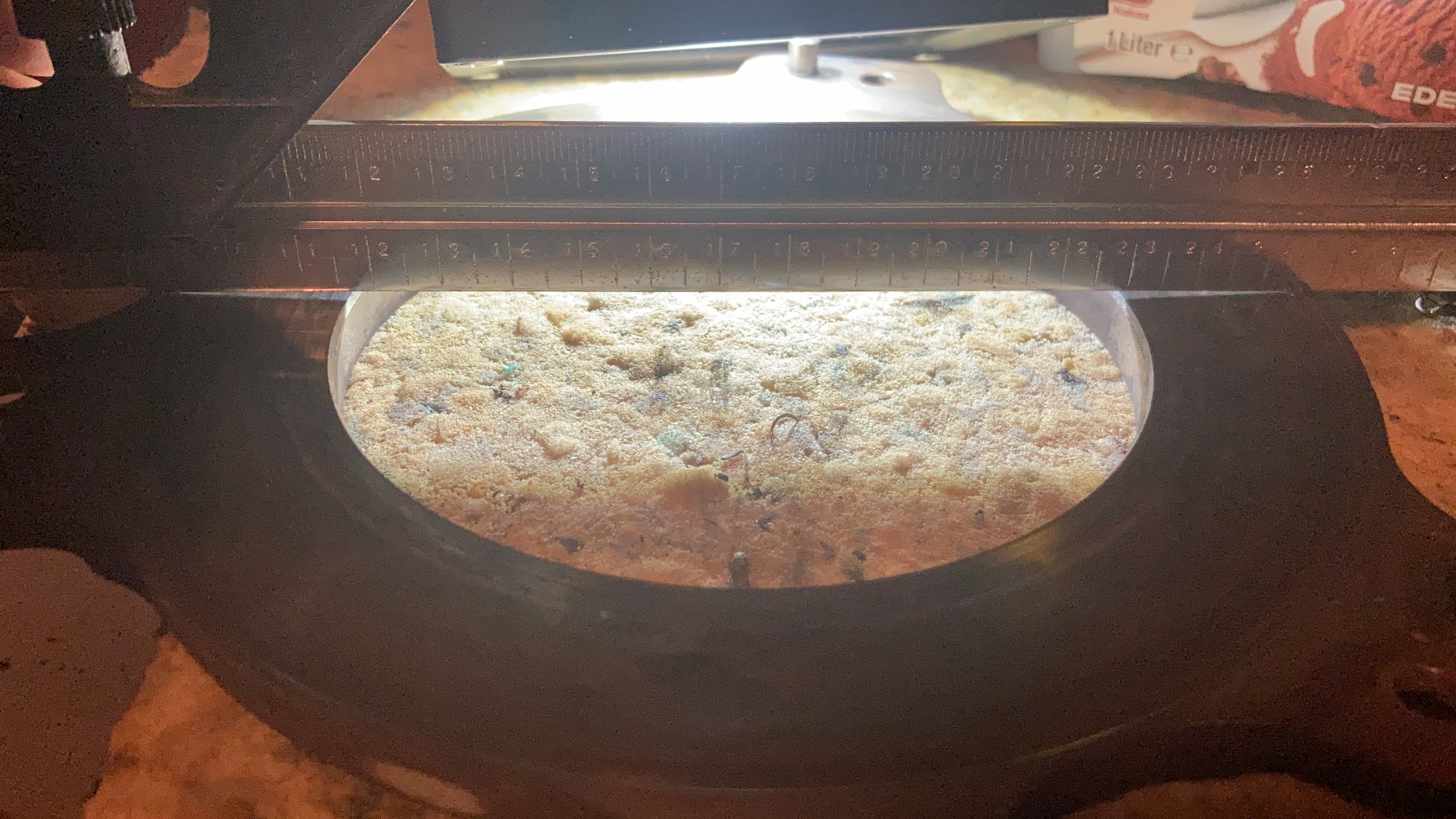

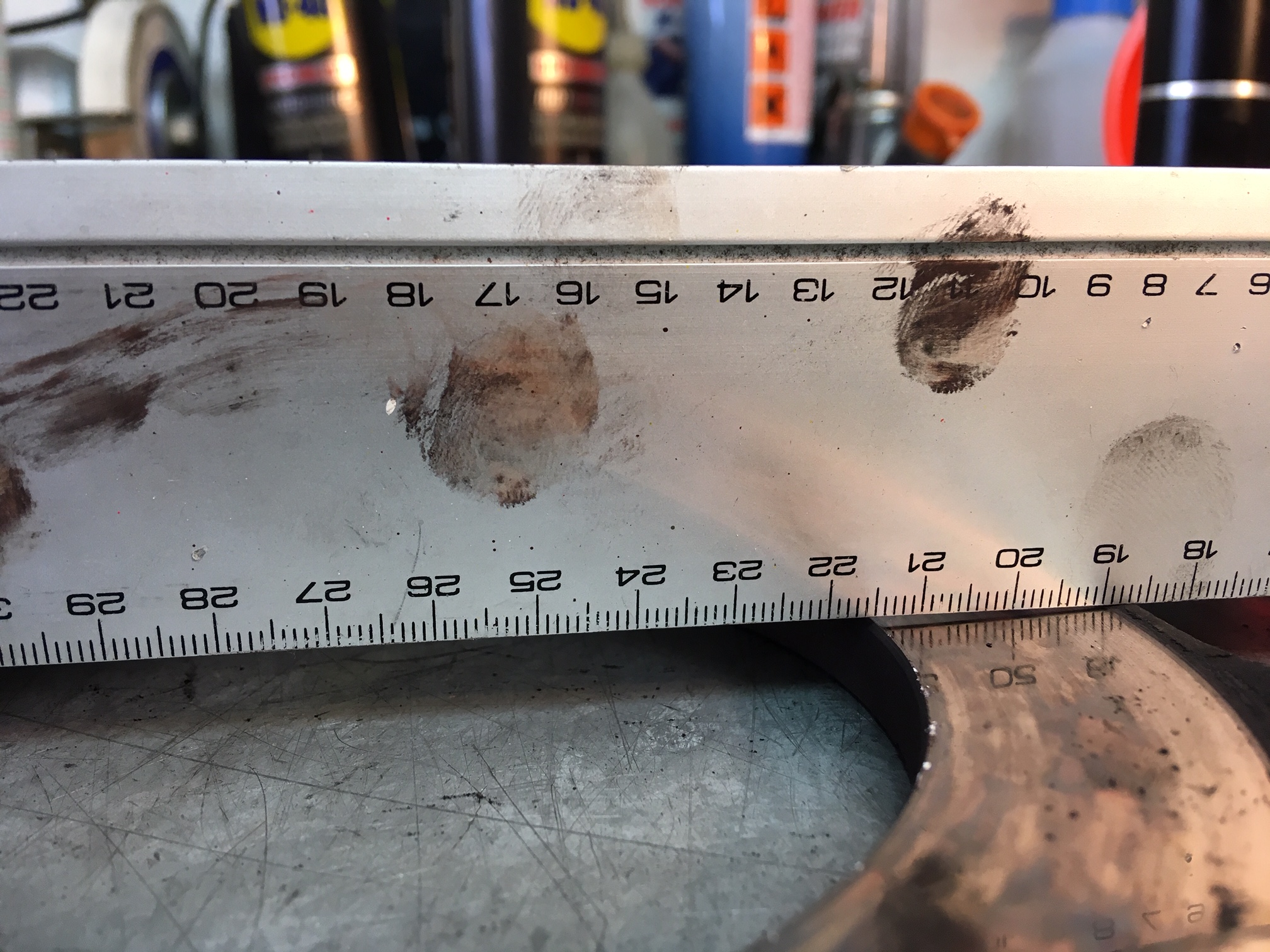

Die Kupplungsreibscheibe hat noch 6,1 mm, hin und her überlegt, 0,7 sind weg bei 57 tkm und 1,3 sind noch bis zur Verschleißgrenze da, egal, neue Scheibe gleich mitbestellt. Danke für den Tipp mit dem Gardena Hahnstück, hat super geholfen zum zentrieren.
Hallihallo,
ent oder weder!
ENTWEDER alte Kupplung wieder rein, die hält noch ewig.
ODER neuen Belag samt den beiden NEUEN stählernen Druckplatten!
Mischmasch funktioniert nicht, weil die Stahlplatten mehr verschleißen als der Belag.
Leg mal ein Lineal diametral über die beiden Druckplatten! Sie verschleißen tonnenformig.
I. V. m. einem neuen, planparallelen Belag tragen sie dann nur ganz außen auf einem Bruchteil des Durchmessers und rutschen durch.
Und schau Dir bei dieser Gelegenheit auch die Längsverzahnung in der Nabe der Belagsscheibe an, ob dieser nicht schon Verschleiß zeigt.
Grüße vom elfer-schwob

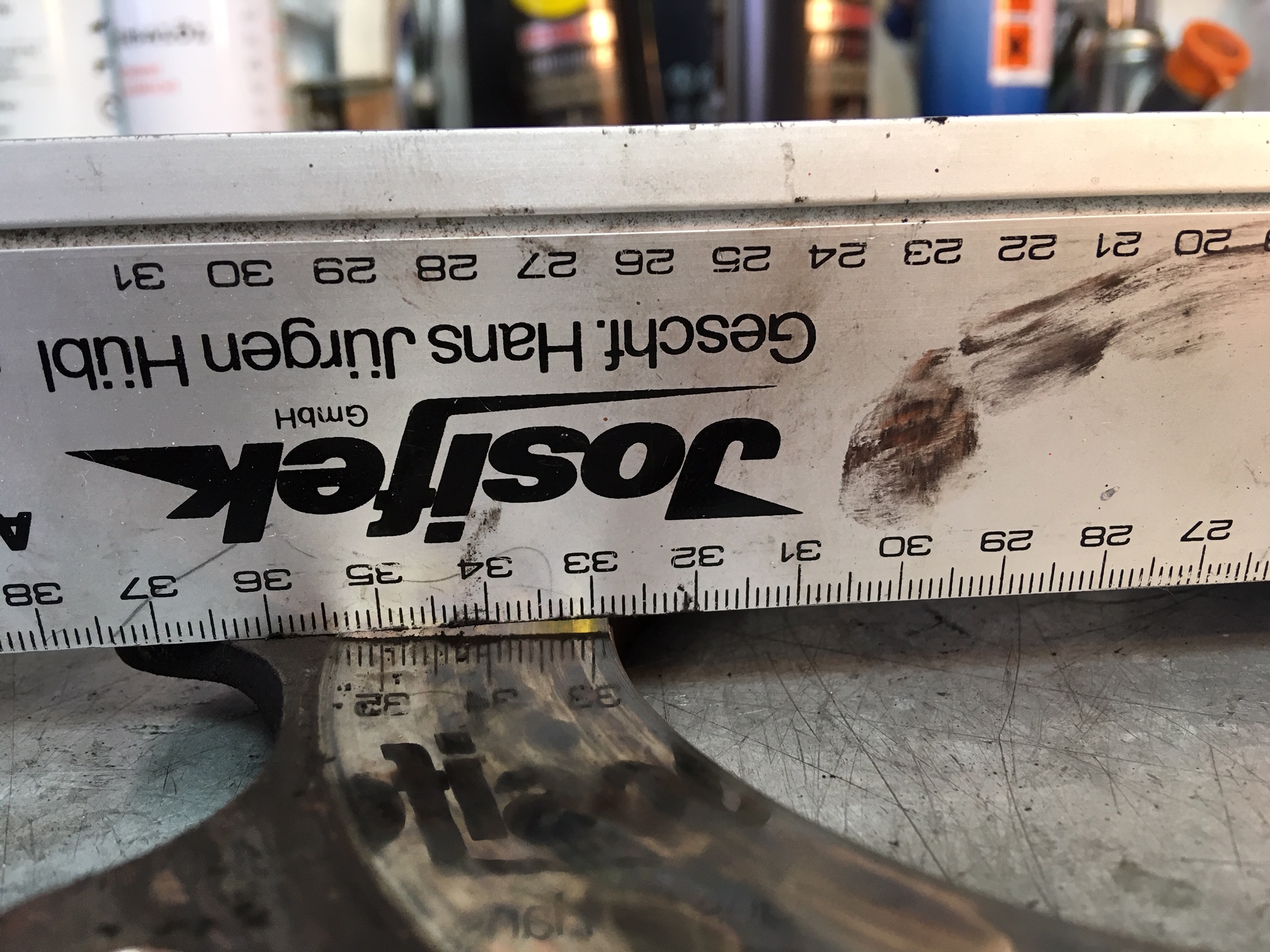

Leg mal ein Lineal diametral über die beiden Druckplatten! .
@elfer-schwob danke für den Hinweis, war mir so nicht bewusst. Habe ein Lineal angelegt und von hinten angestrahlt
hier näher ran und der Spalt ist gut zu sehen:eekek:
habe also die alte Platte wieder eingesetzt und gehe jetzt optimistisch davon aus, die hält nochmal 57 tkm und hat dann immer noch Reserve.

die Lappen, oder was auf Deinen Bildern unter und neben der Druckplatte zu sehen ist, sahen auf dem Handy betrachtet aus wie Kuchenteig...

Dass die Druckplatte konisch abgenutzt wird wusste ich bisher nicht, von Rainer kann man immer wieder lernen. Also beides neu, oder beides alt, das musst Du entscheiden, lieber Carsten :cool:
