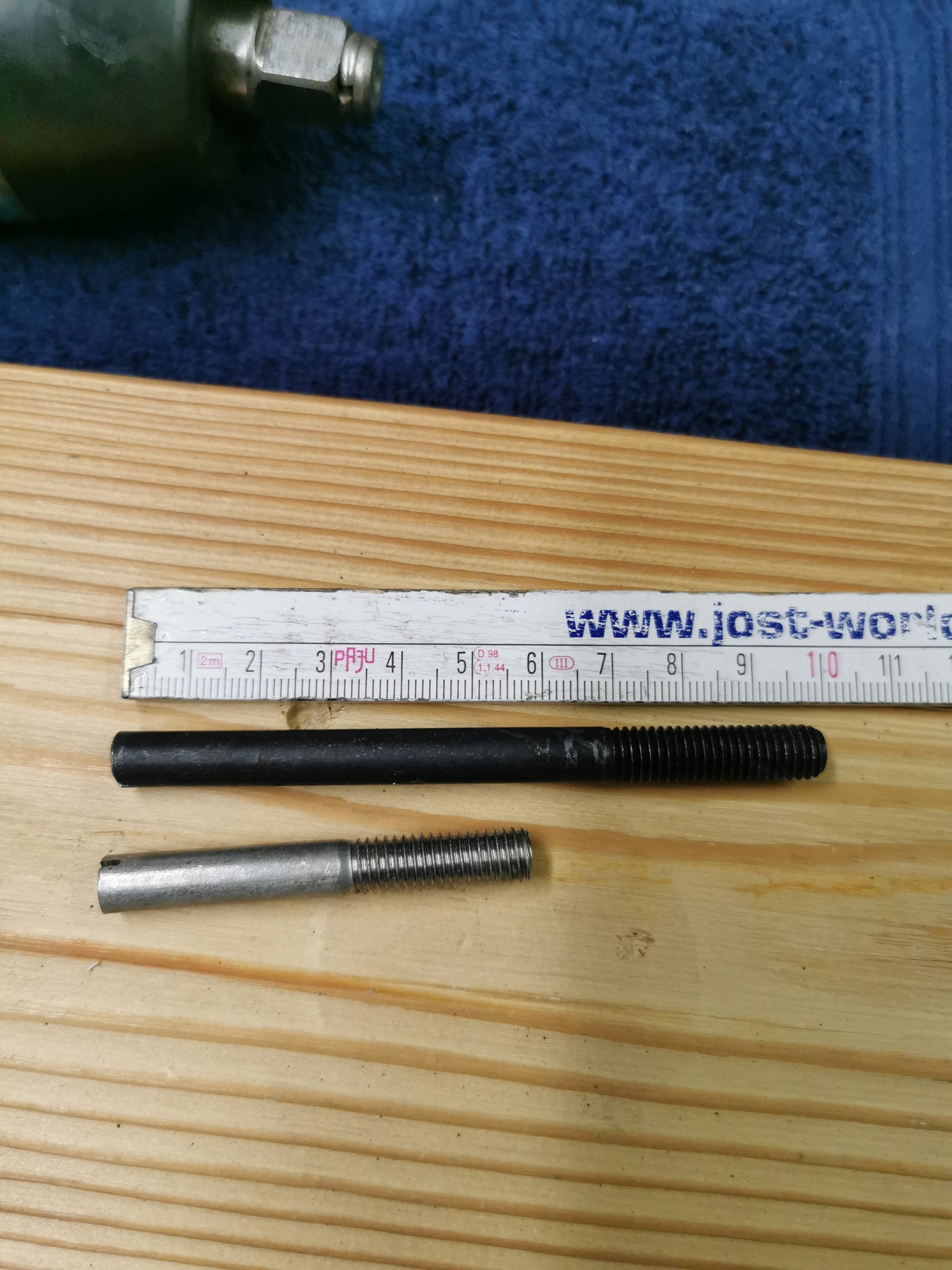

diese genannten Führungsdorne, kann ich statt dessen mir längere 8 mm Schrauben holen, die Köpfe absägen und das dann statt der Schrauben einsetzen. Glaube Klaus hat mir das so gesagt. Wie lang sollte dann diese Schraube sein und stimmt 8 mm?

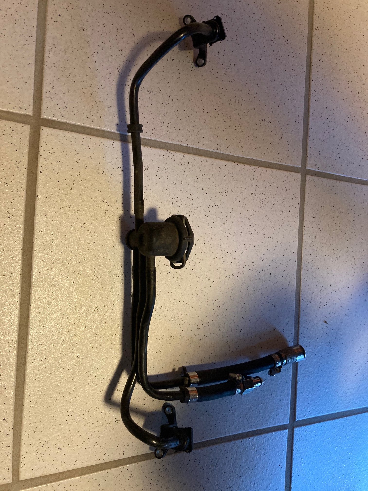

Würde da gleich am Ende die Serviceschnittstelle durch ein Stahlbusventil ersetzen.
qhammer
qhammer
03.10.2011
2.813
030
Mach die Leitung vom Kupplungszylinder ab - dann die gesamte Schnittstelle von der Leitung abschrauben und in Ruhe weiterbasteln. Stahlbus muss nicht sein es geht auch ein Entlufternippel vom Bremssattel - siehe Powerboxer. Oh PB ist Offline :schulterzucken:

Hallihallo,
Den Nehmerzylinder würde ich auf jeden Fall erneuern.
Wenn Du die Leitung vom Lenker kommend am NZ bei montierten Getriebe abgeschraubt kriegst, mach das!
Alternativ den kompl. NZ eben vor dem Abbau des Getriebes weg.
Wenn Du die runde Traverse, wo die Fußrastenhalter drangeschraubt sind, rausziehst, kommst Du an die 3 Inbusse prima bei.
Den Gummiüberzieher am unteren Teil der Leitung, die vom Lenker kommt, komplett aufschneiden und entfernen, denn dort schmodderts unglaublich!
Larsi hat´s schon weiter oben geschrieben, die komplette Schnittstelle demontieren!
OB die Inbusschraube rund ist oder nicht, ist wurscht, das kompl. schwarze letzte Teil von der Leitung abschrauben und wegschmeißen. Vorher heiß machen, ist verklebt.
Dann paßt ein ganz normaler Entlüfternippel, wie z. B. in der vorderen Bremse. Gewinde ist M10 x 1
Wichtiger als die 8er-Führungsbolzen ist m. E. die gute Zentrierung der Kupplungsscheibe.
Guxtu hier:
R 1150 GS - Kupplungszentrierdorn für Arme
Ich hab doch schon einige Getriebe de-/montiert, die Bolzen hab ich allerdings nur beim allerersten Mal benutzt, weil ich´s eben auch gelesen hatte, daß das helfen soll.
Sie bringen jedoch garnix!

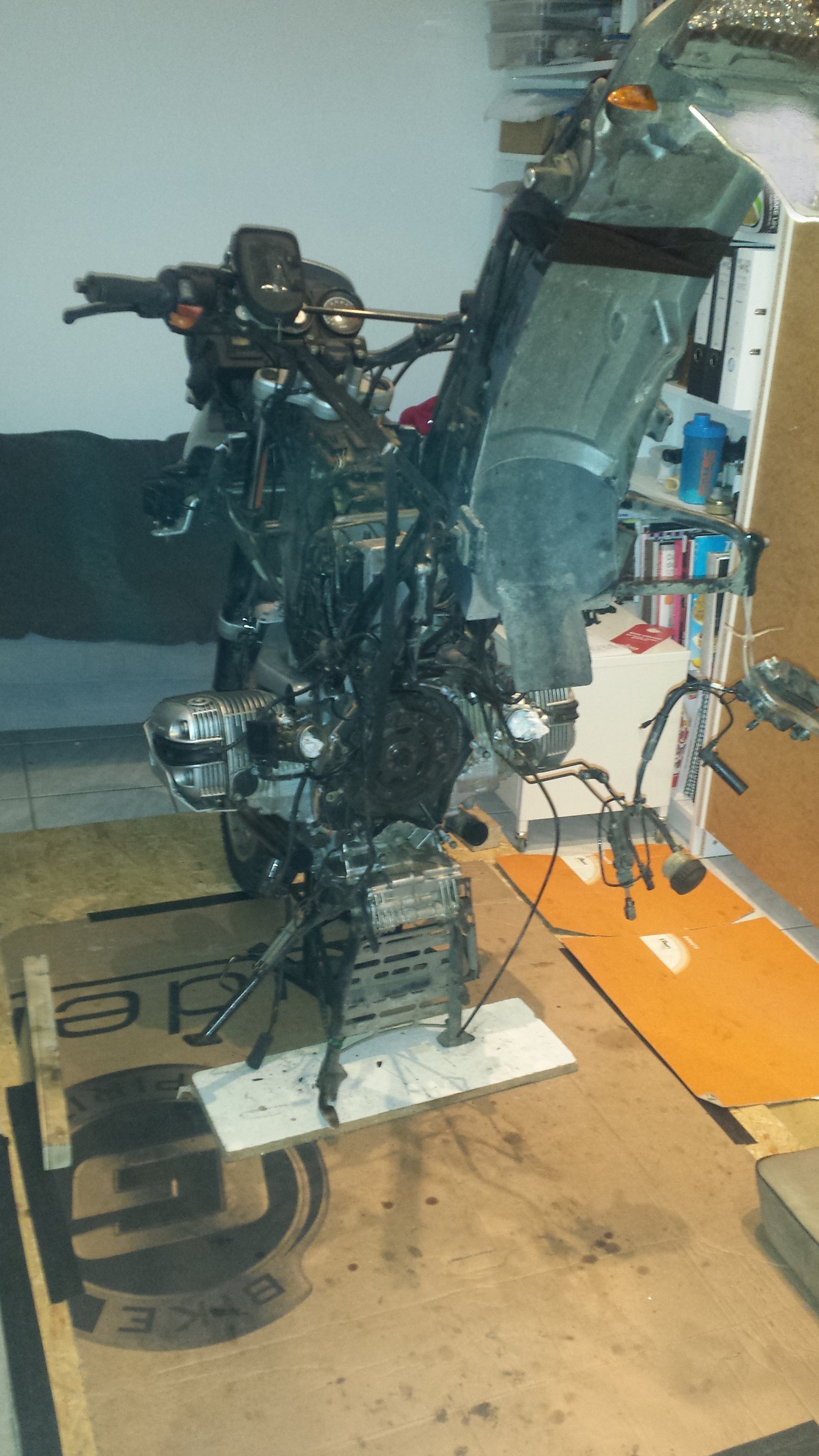

Ok , bei mir sah das damals ähnlich aus - Garage= kalt- Büro= warm +Kaffemaschine+Internet :gruebel: war eine total schwere Entscheidung.

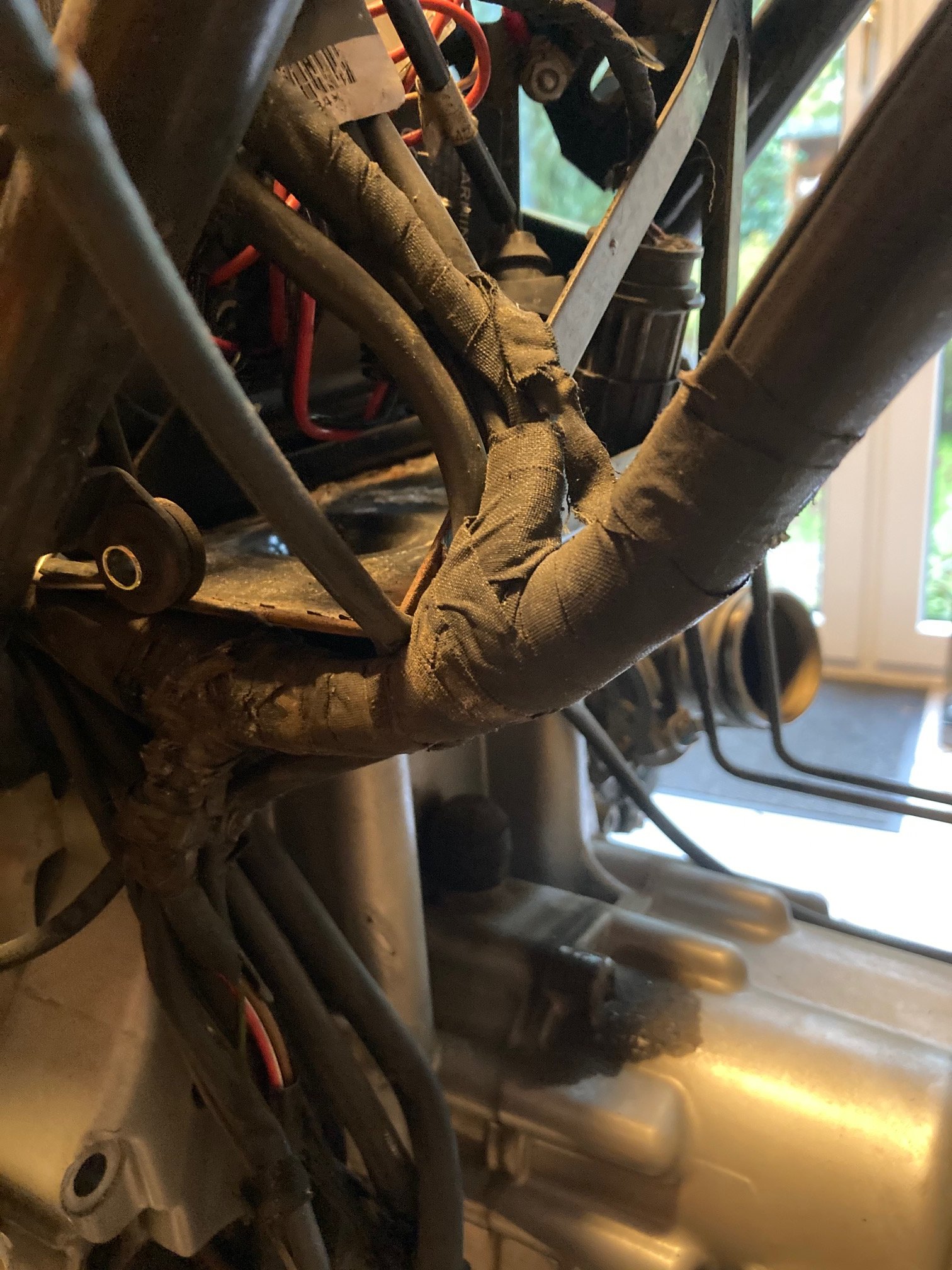

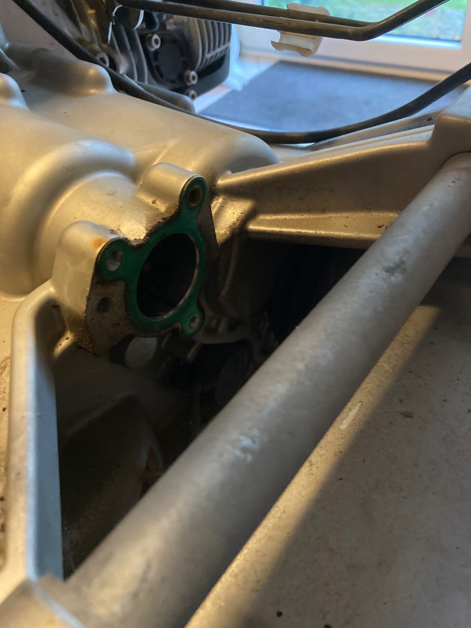

kleiner Bericht noch von gestern, diesmal gestützt durch Whatsapp Kommunikation mit Guido
so jetz tweiß ich endlich wie das Ding aussieht und habe festgestellt, das da noch Benzin drin war und nachdem es tropfte ein schneller Blick zur Regierungscouch... alles weggewischt und Teppich drüber :rollleyyes:
den KNZ dann abgenommen
und zur Seite gehängt.

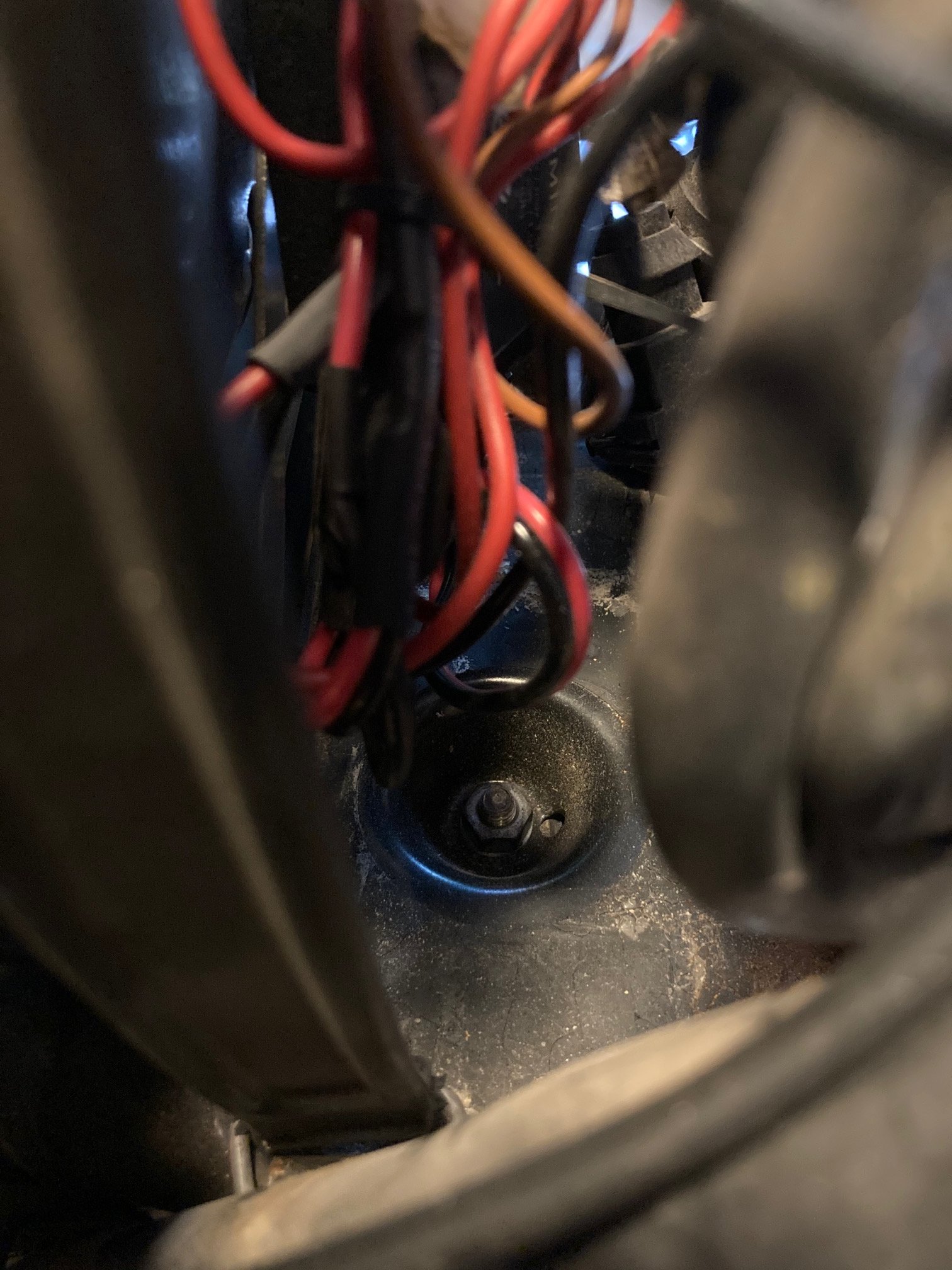

ich nehme stark an, das Getriebe bekomme ich nur raus, wenn ich am Batteriegestänge diese beiden Schrauben löse, richtig?
Ansonsten aufgeräumt, damit morgen nix im Weg liegt wenn wir das Getriebe abbauen und die Schellen am Endtopf nochmal mit Rostlöser eingesprüht.

wenn da kein Öl drauf war und du Motorradfahren kannst...... dürften da noch 100Tkm drin sein- aber trotzdem erst richtig prüfen. Den KNZ würde ich hingegen erneuern.
Und ja die Muttern am Batteriekasten müssen ab - dann mit Montierhebel vorsichtig von unten hochdrücken.
Ne Menge roter Kabel hängen da in deinem Moped rum ?
