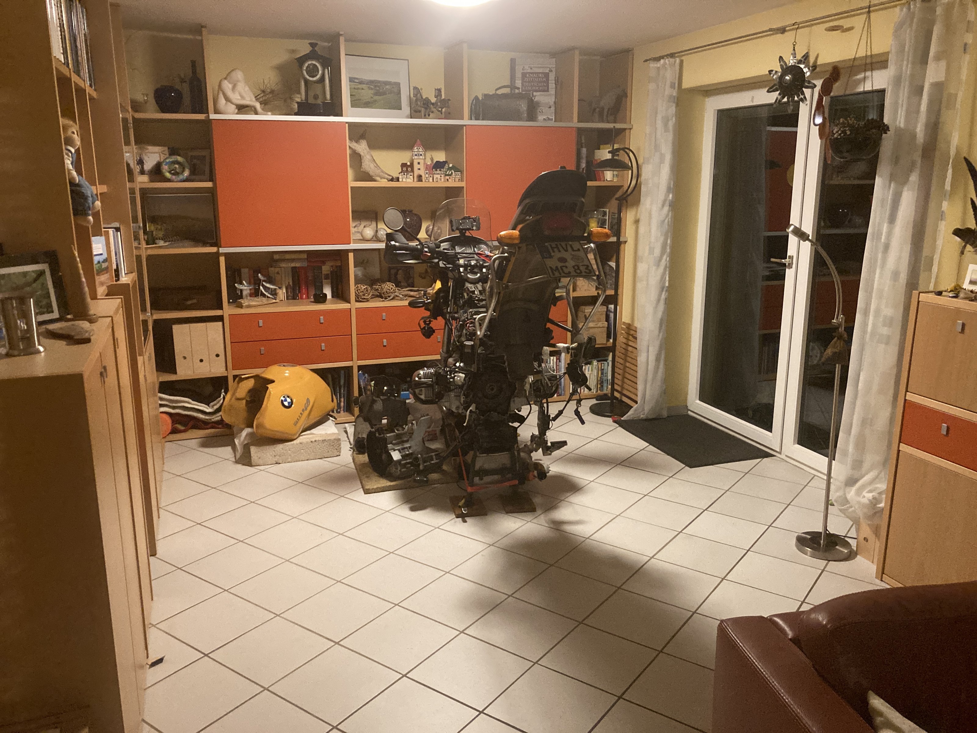

Danke an alle Mitleser und Tippgeber. Der Gummihammertipp hat uns richtig weitergebracht. Jetzt Kiste suchen fürs Verschicken und aufräumen. Regierung hat zum Schluss mit angefasst und den Batteriekasten hochgezogen während ich das Getriebe hielt und stützte und Sohn als Linkshänder mit dem Gummihammer mm weise das Gehäuse auseinander trieb. Zusammenspiel Maschinenbaustudent, Physiotherapeutin und Versicherungsmakler hat geklappt. Ufff bin ich froh das alles jetzt ohne abgedrehte Schraube, zerrissene Kabel etc. hinbekommen zu haben. Und keine Fliese kaputt :smilie_tanz: :smilie_tanz: :smilie_tanz:

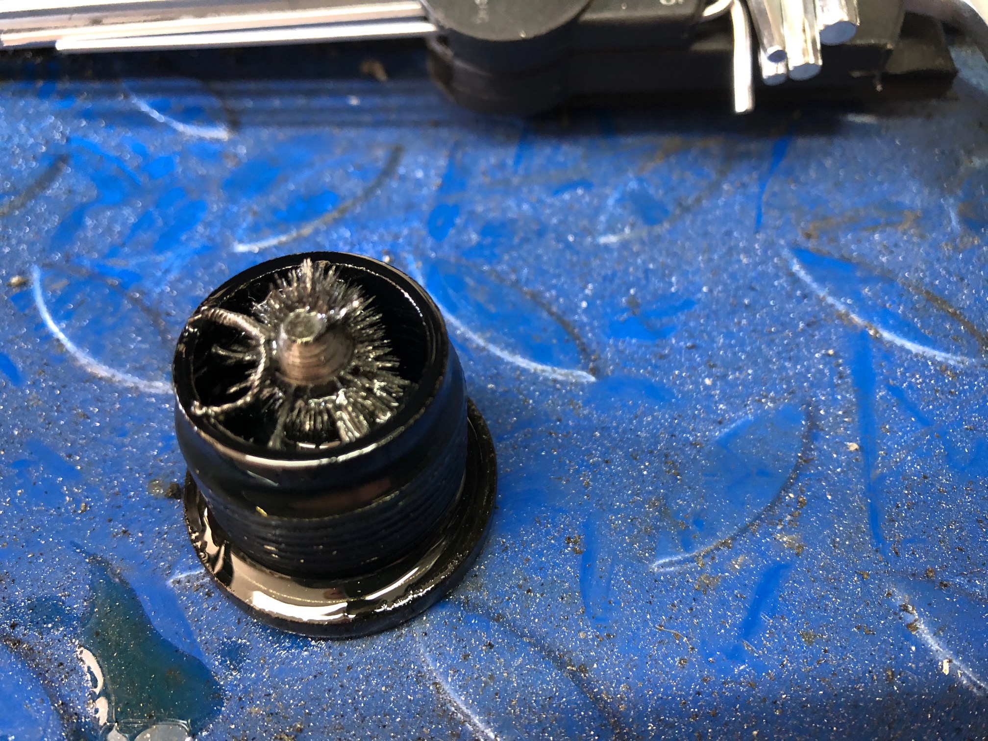

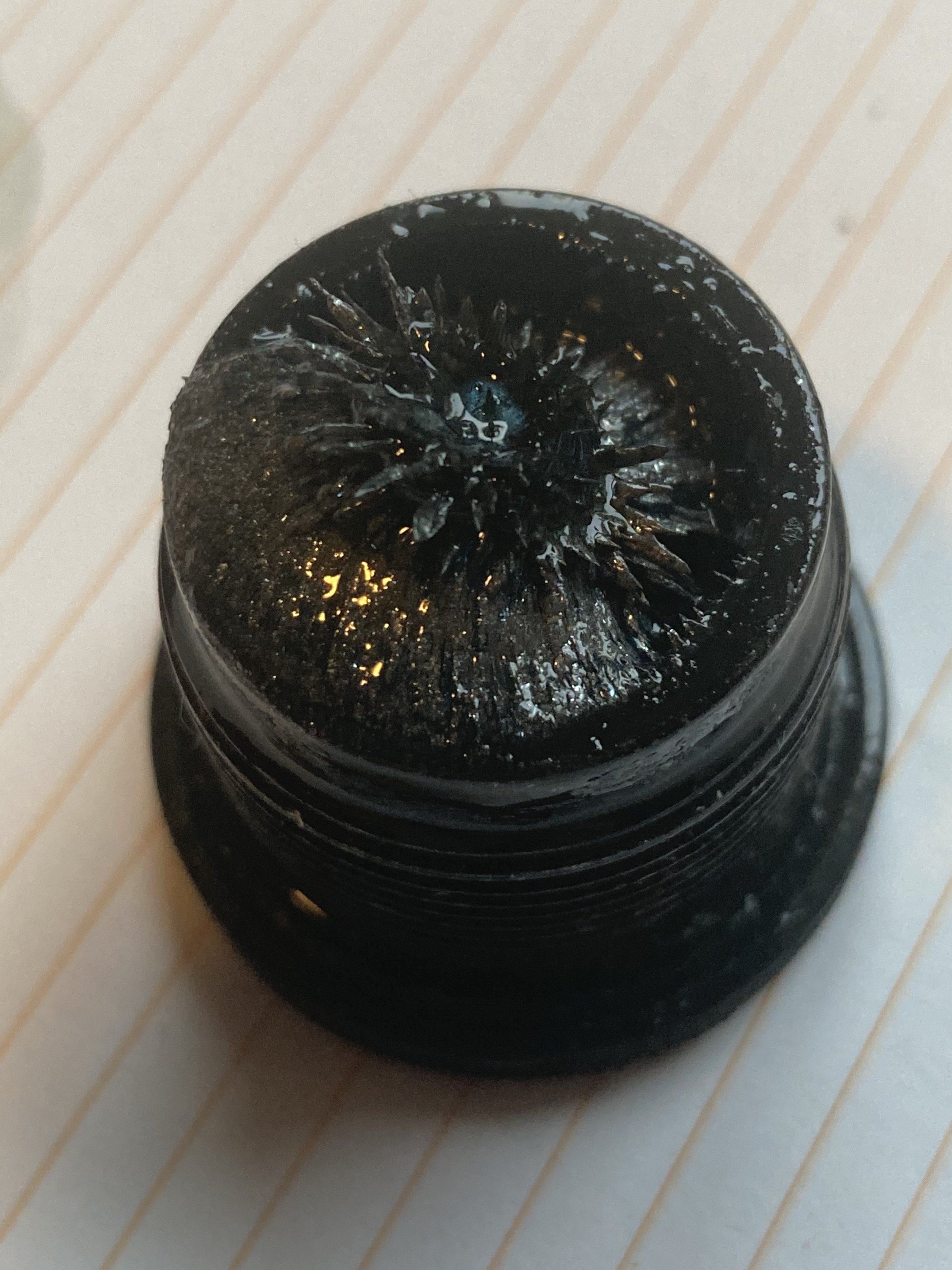

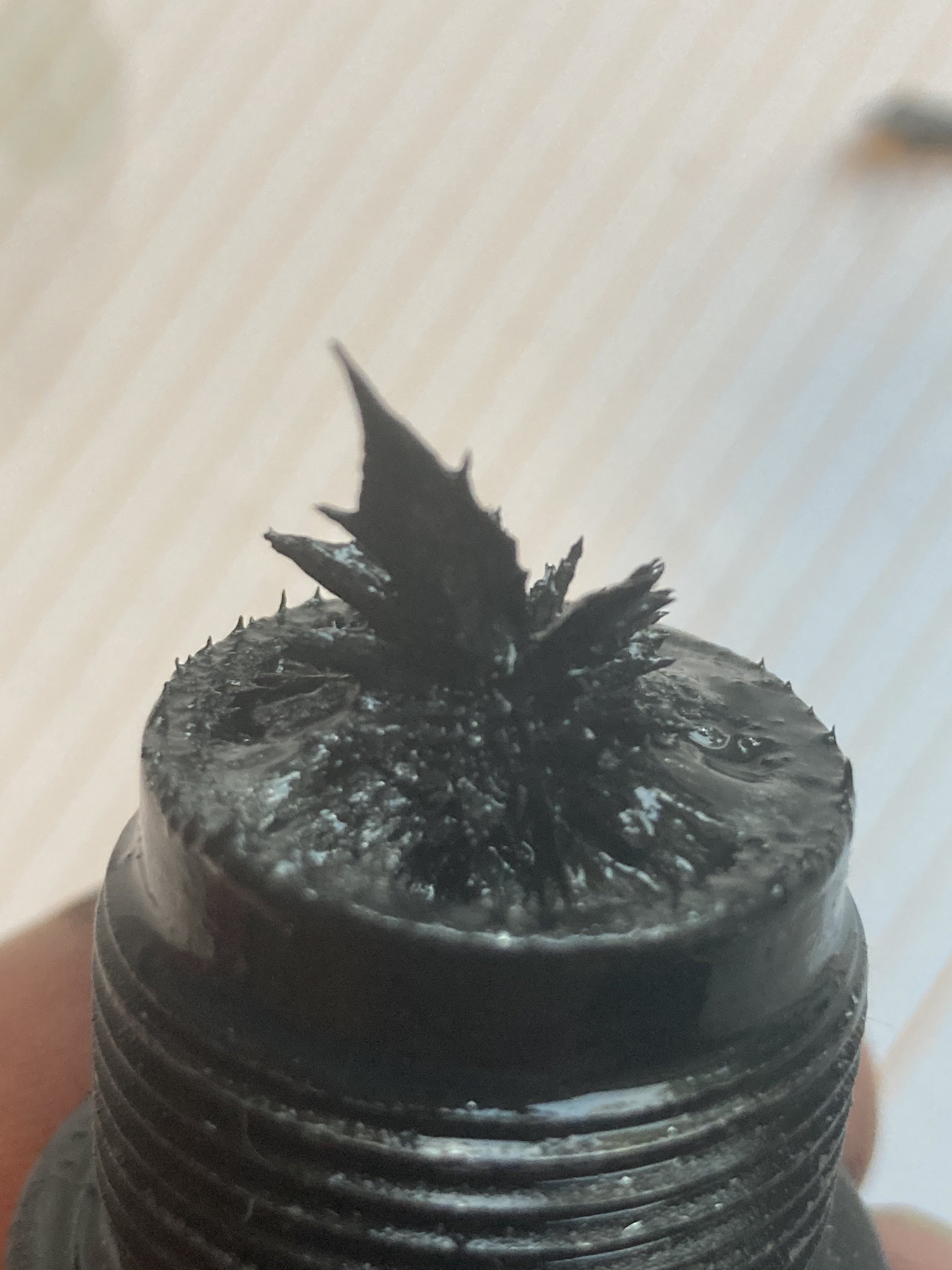

Habe die Magnetschraube rausgenommen. Öl sah noch super aus. Aber was da am Magneten hängt :facepalm:
Denke damit ist geklärt, wo das mahlende Geräusch herkommt und sich der Aufwand gelohnt hat.

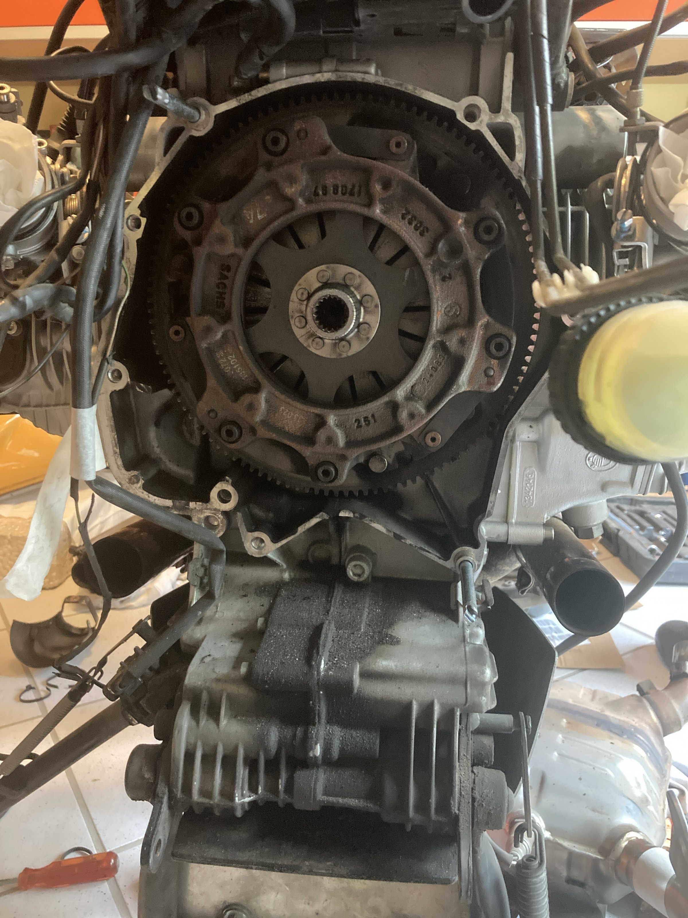

Anlasser ist neu, Bremszangen sahen im Frühjahr gut aus. Bin jetzt gespannt, was Guido Montag sagt zur Kupplung.

Ja die Pampe am Magneten hatte ich auch beim Lagerschaden - leuchte mal mit ner Taschenlampe in dein Öl - das wird schön glitzern.
Klausmong
Klausmong
30.10.2015
12.108
Bei mir hat das beim Getriebe Lagerschaden ähnlich ausgesehen.
Bei Dir wirkt das nochmal, als ob Du das toppen würdest.
