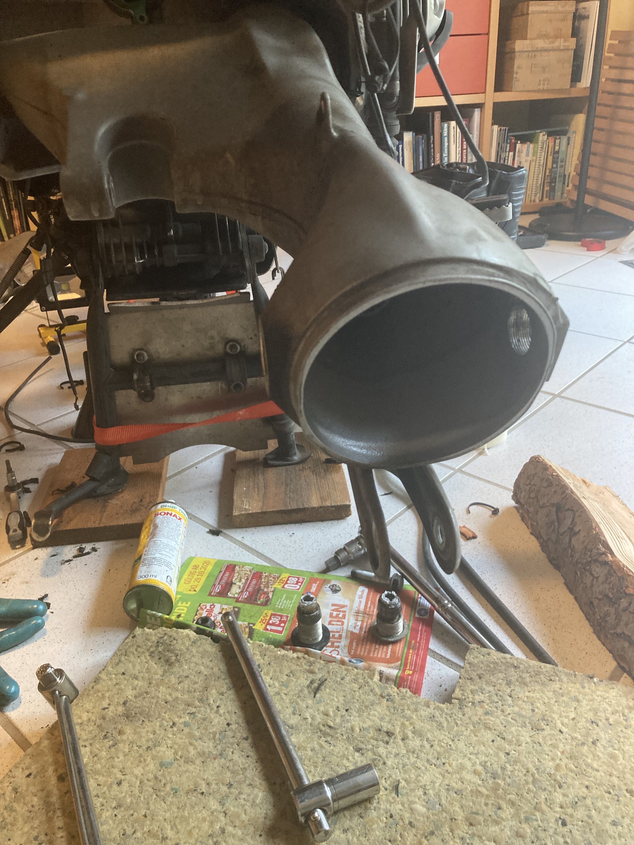

Mach dir ne Kiste drunter damit das Getriebe gerade na hinten raus gezogen wird-nicht verkannten sonst brechen die Führungshüllsen aus. Gummihammer zum lösen des Getriebe vom Motor von Vorne nach Hinten. Die Strebe (Rohr) wieder an das Getriebe schrauben - macht sich gut zum raus heben und zotteln. Alle Bolzen erst lösen, dann mit Gummi Hammer etwas aufwecken danach Bolzen von unten nach oben entnehmen - Getriebe gut unterfuttern und nicht das Gewicht unterschätzen. Knallt dir das Getriebe auf die Fliesen brauchst du ein neues Gehäuse und evtl. eine andere Schlafgelegenheit :rolleyes:
danke, deswegen Sohnemann, vier Hände halten mehr und dafür habe ich eine Kissen zum Unterlegen. Gewicht ist nicht zu unterschätzen. Öl ist schon raus.
Führungshülsen werden gefettet

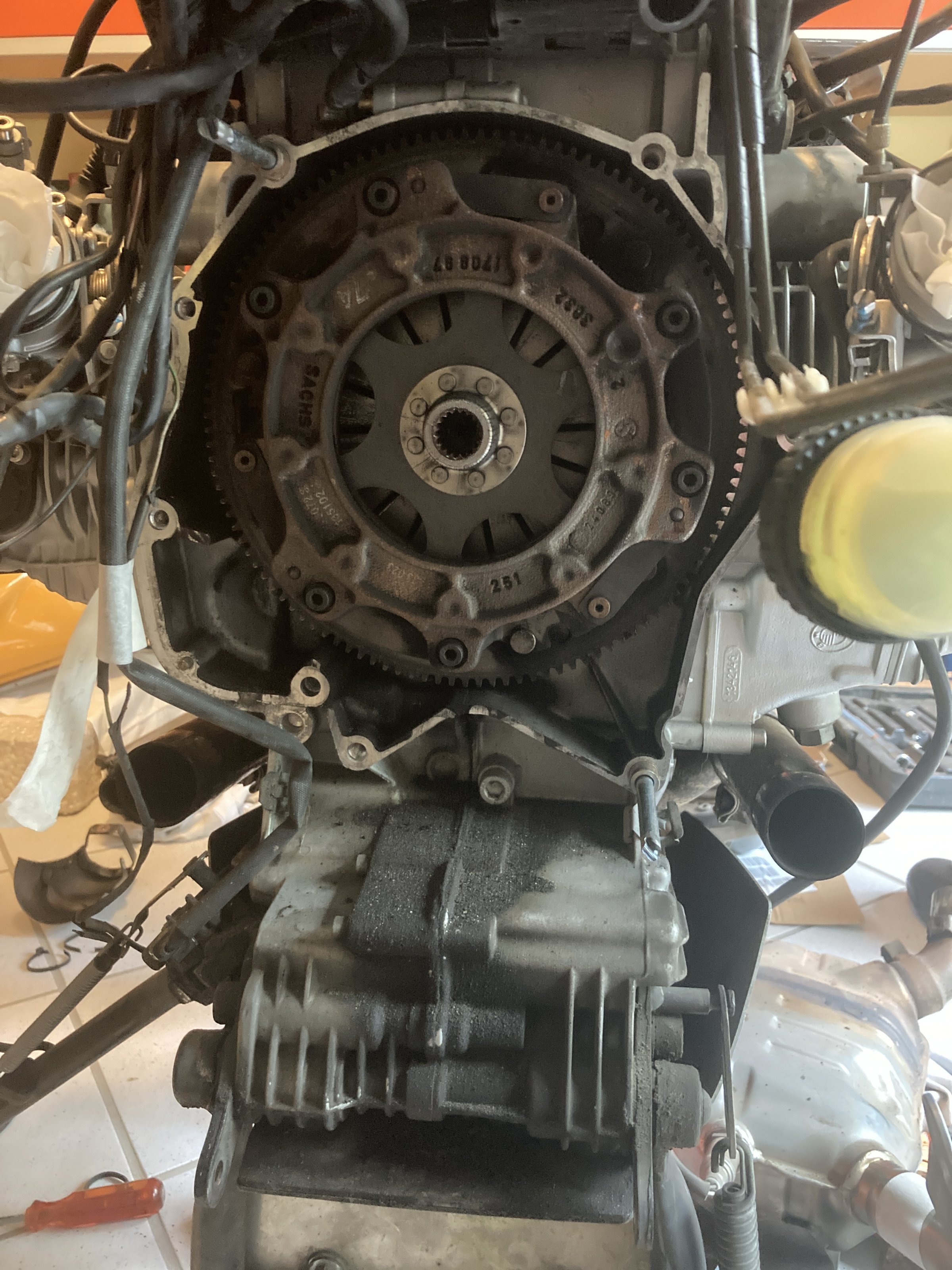

Mit der Zange habe ich nur die Federstäbchen der Ganganzeige leicht zusammengedrückt. Alles gut

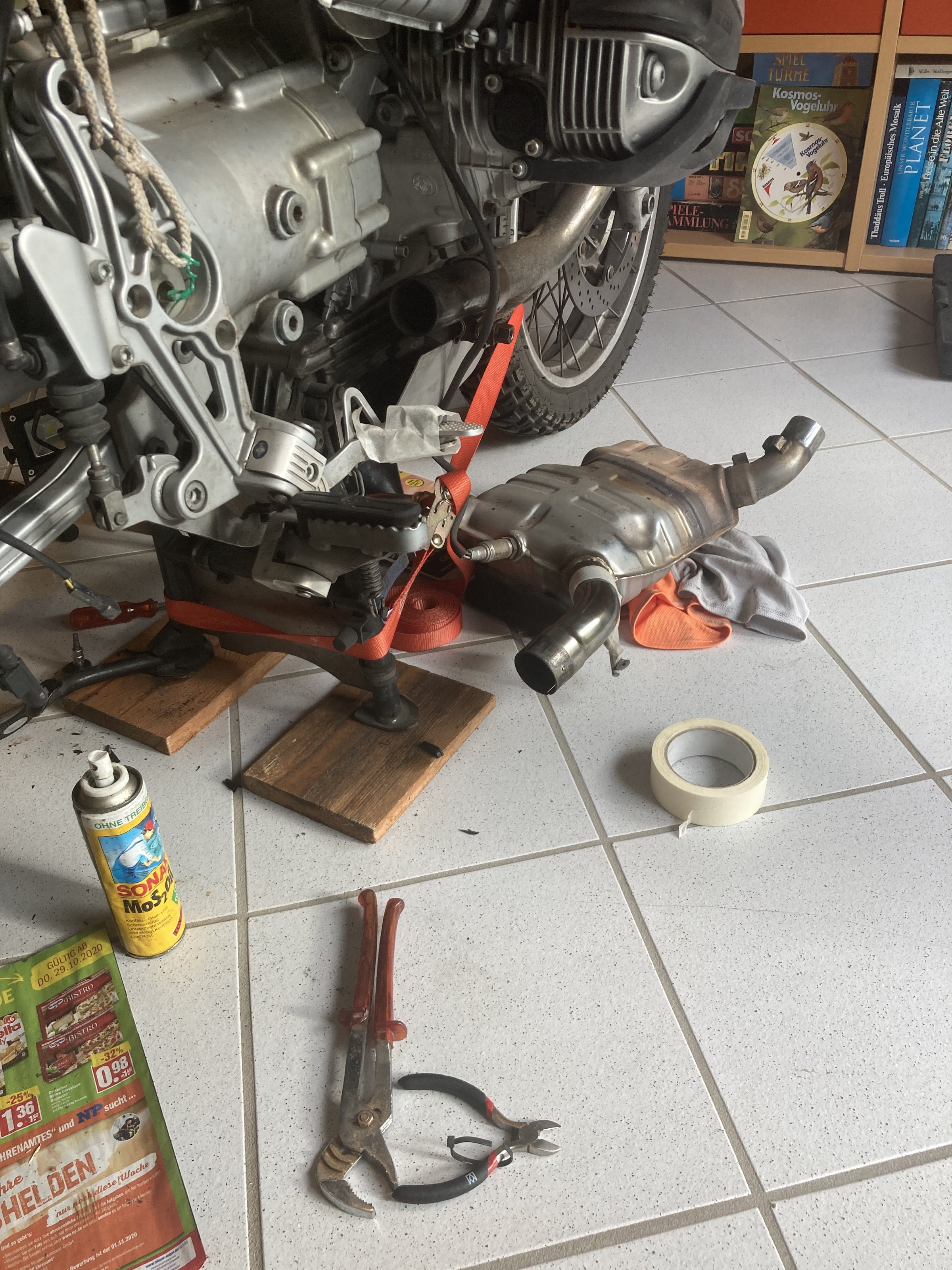

geduldig die Schrauben erwärmt und dann endlich HAG gelöst. Ufff ohne Sohn hätte ich das nicht gelöst bekommen glaube ich
jetzt erstmal Pizza essen und dann gehts weiter

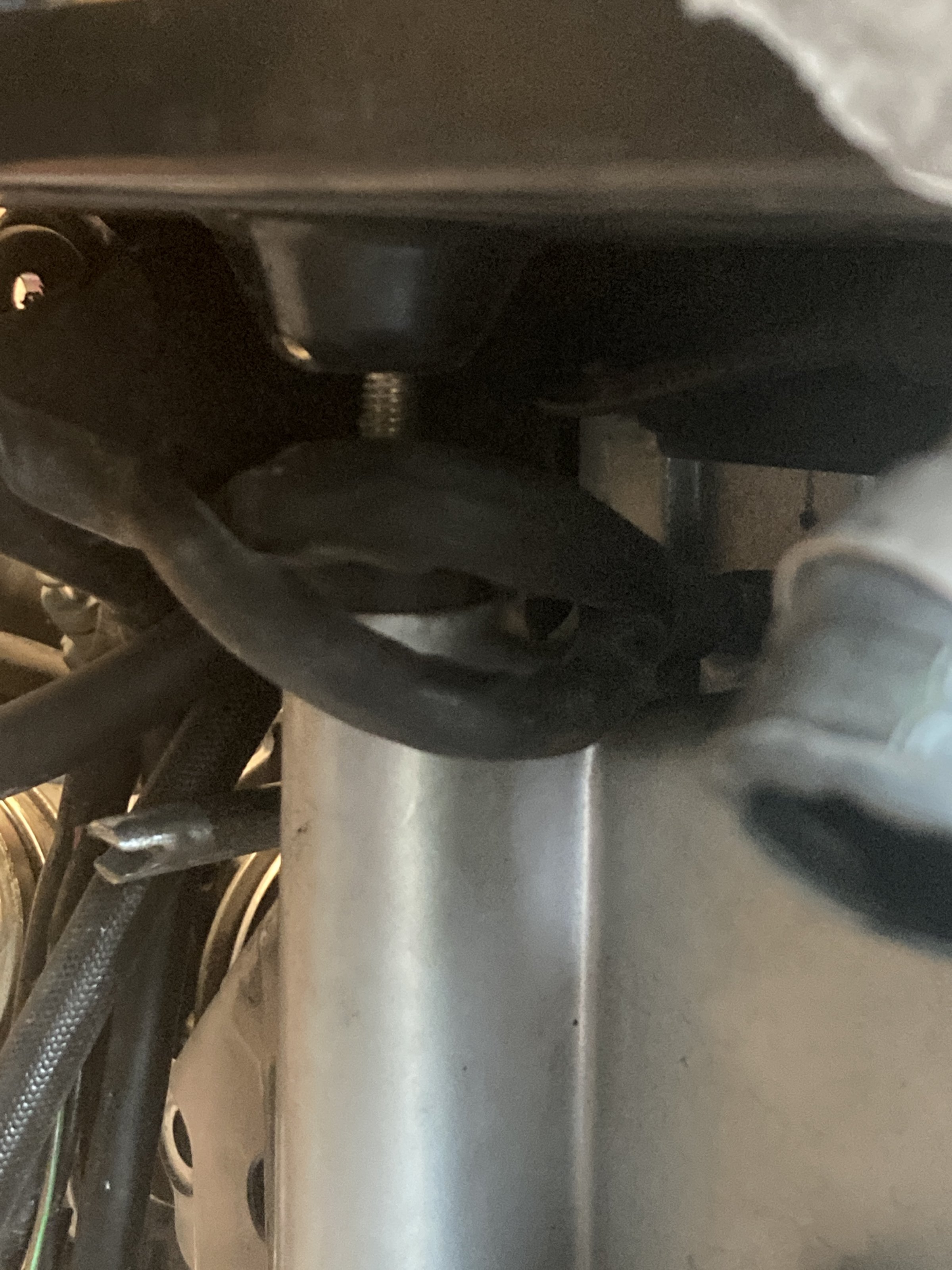

Alles frei, Getriebe könnte ich abziehen, aber da liegt dieses Kabel/Schlauch. Wie komme ich da vorbei?
ist mit Inbus geschraubt von oben abgedeckt durch Batteriekasten. Sehe ist Massekabel
