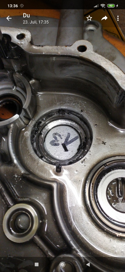

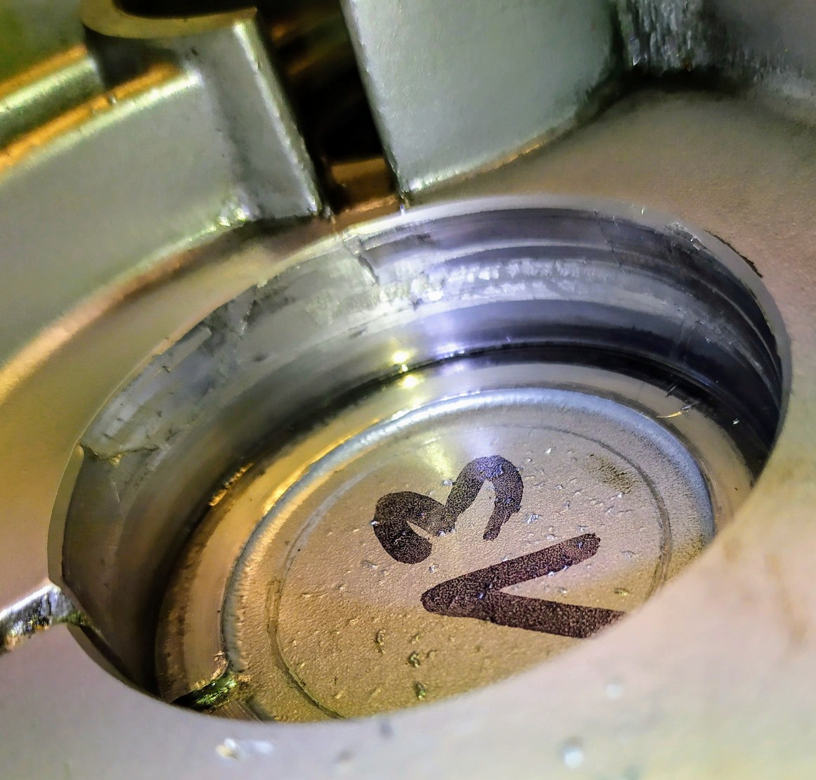

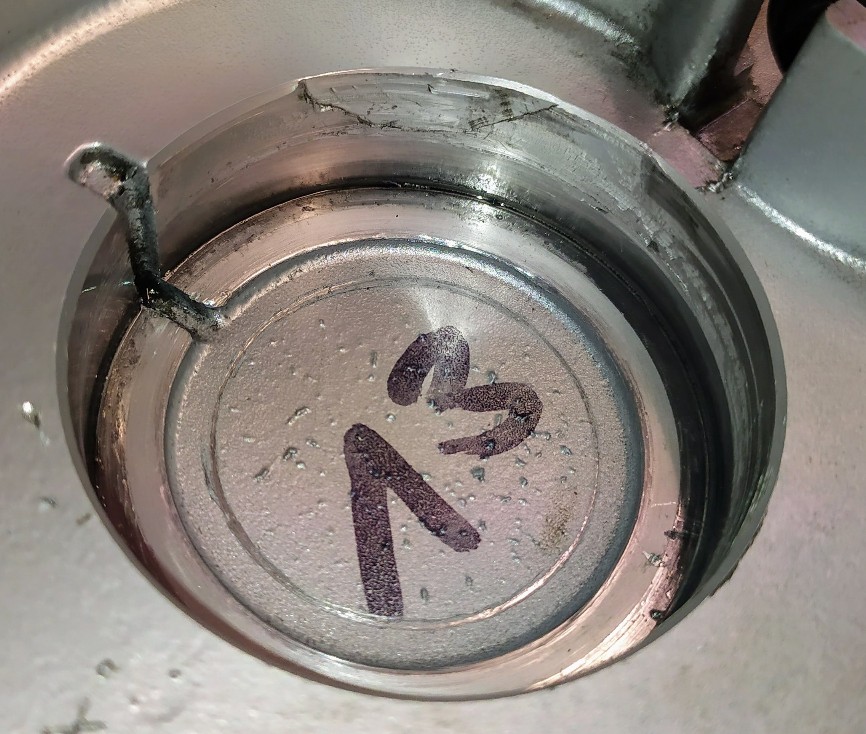

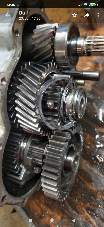

Hallo zusammen, ich brauche mal eure Fachkenntnis. Bin seit kurzen Besitzer einer R1150R ok keine GS, hoffe ihr könnt das verzeihen.
Getriebe hat Geräusche gemacht welche bei gezogener Kupplung weg waren. Mein Gefühl sagte mir Lager Getriebe. Also Getriebe zerlegt und ...nix gut. Das Lager der Nebenwelle im Getriebedeckel hat sich zerlegt. Also erstmal alle Lagerreste aus dem Gehäuse raus und von der Welle. Dann alles kpl gereinigt um den Schaden einschätzen zu können. Alle Wellen, Zahnräder, Schaltgabeln top aaaber Lagersitz in dem Deckel eingelaufen. Und nu? Neuer Deckel, neues gebrauchtes Getriebe? Wenn Getriebe von der aktuelleren J Serie? Normaler erster kurzer 6 Gang. Was meint ihr..macht eine rep Sinn oder gleich n Getriebe? Verbaut ist ein GAD

Das hab ich vorgefunden.(Bilder unten) Welle alles gut, das Lager würde ohnehin neben allen Wedis neu kommen. Somit bliebe bei einer Rep der Lagersitz welcher zur Hälfte noch ok ist. Die untere Hälfte des Aussenringes ist auch ok. Bruchstelle ist die Laufbahn der Kugeln.

im obersten bild auf 12.00 uhr siehts aus wie ausgebrochen.
das wär mir zu heikel.
ansonsten wären mit loctite fügen meines wissens bis 0,2 mm machbar.
