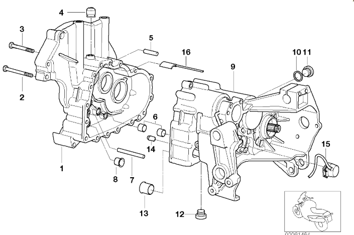

Hallo Volker,
ok danke, öhm welche Schraube meinst Du?

Danke Larsi, ach Du Schreck, die liegt ja echt blöd. Hat die einen Magnetkern? Und erst das Öl über die drüber liegende Schraube auslaufen lassen? Sonst läuft ja die ganze Suppe auf den Auspufftopf

Öl würde ich vorher über die herkömmliche Schraube ablassen.
Und Ja, entweder Kat ölen oder Kat ausbauen (oder keinen Kat haben :Augenzwinkern_2: )

Hallo Carsten.
Wie Lars schon schrieb....
Dann einfach einen alten Lappen (Pfälzer Winzer sagen Bulldogglumbe 😄) über den Auspuff. Es kommt nicht mehr viel.
Dann siehst du am Magneten wie schlimm es ist....
