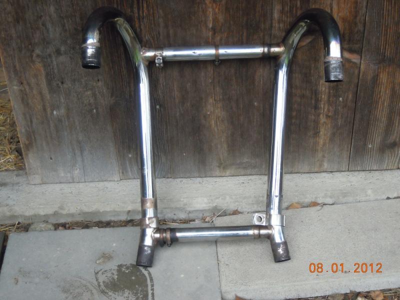

Hallo Gleichgesinnte,
habe da ein Problem am Gewinde vom Krümmer an meiner R100 GS.
Der Vorbesitzer hat wohl nicht danach geguggt bzw hat die Sternmuttern nicht ab und zu geöffnet.Als ich gestern die Sternmuttern abmachen musste wegen einer Undichte hab ich den
Schlamassel gesehen. Mutter falsch angesetzt und einfach festgezogen, ohne eine Paste zum einfacheren lösen ung ohne nach zu Denken, das es einfach zu schwer geht.
Hat jemand ne Idee wie ich das Gewinde wieder funktionstüchtig
kriege ohne großen Aufwand?
Danke schon mal.......

Hi Stefan,
meine Gewinde waren auch kaputt, da hilft wohl nur Zylinderköpfe runter und neue Gewinde aufschweißen lassen...Bei der Gelegenheit, hab ich dann gleich noch meine Ventilführungen erneuern lassen.

Danke für die schnellen Antworten,
werde mir überlegen was für mich Sinn macht,der Sternmutterersatz ist die optimale Lösung ;möchte wenn möglich die Q soweit es geht Orginal lassen.Die Sternmuttern sind ein Teil das zur Q gehört.
Was hast du für das aufschweißen bezahlt?

Danke vacca,
der ist in der Nähe.So wie es aus sieht, kann ich das Gewinde nach schneiden.

Mit viel Glück brauche ich nur das Gewinde neu schneiden.Allerdings ist die Gewindegröße bestimmt nicht leicht zu bekommen,zumal es nur für ein Gewinde ist.
Dann wäre da auch noch das Problem das ich die Krümmer nicht vom Sammler los bekomme.WD 40 ist da jetzt im Einsatz , mal sehn ob das hilft.

Hallo Stefan
Kannst Du nicht die ganze Anlage in einem Stück demontieren. Ich kriegte die Interferenzrohre meiner Q auch nicht auseinander, also hab ich alles miteinander abmontiert. Ich versuch's auch nicht weiter, sondern montiere alles wieder so zusammen. Ist halt ein Gepfriemel um den Hauptständer rum, sei's drum

Mit genug WD40, viel Wärme und mehr Gewalt liesse sich das wohl lösen, ist mir aber zu umständlich:D:D:D
Was seit 30 Jahren zusammen ist, muss ich ohne Not nicht auseinander nehmen

Hi Klaus..
da hast du recht,abba die Stößelgummis sing undicht und da muß in Anlage ab,
sonst bekomme ich den Kopf nicht runter...

Stefan, Hallo
Das sehe ich auch so, aber wenn Du die Auspuffanlage hinten am Rahmen lösest, kannst Du sie als Ganzes die nötigen 6cm noch vorne schieben, so dass sie den Kopf freigibt, so dass Du die Zylinder ziehen kannst. Zumindest geht das bei meiner Q, die aber noch keinen Sammler hat. Damit ist natürlich nur eines der Probleme gelöst. Die blöden Gummis haben bei Deiner Q eine ganze Kettenreaktion von Kleinbaustellen ausgelöst.:(:(
Ich wünsche viel Erfolg beim Schrauben.

Also ich glaub es waren 45€ pro Zylinder, bin mir aber nicht mehr ganz sicher, aber viel mehr auf keinen Fall...

Gewinde nachschneiden
Wenn bei mir so ein problem auftritt, dann schau ich immer, dass ich die Sternmutter zerschneide. Das Gewinde dann nachzuschneiden ist das kleinste Problem.
Schick doch mal ein paar Detailfotos!
