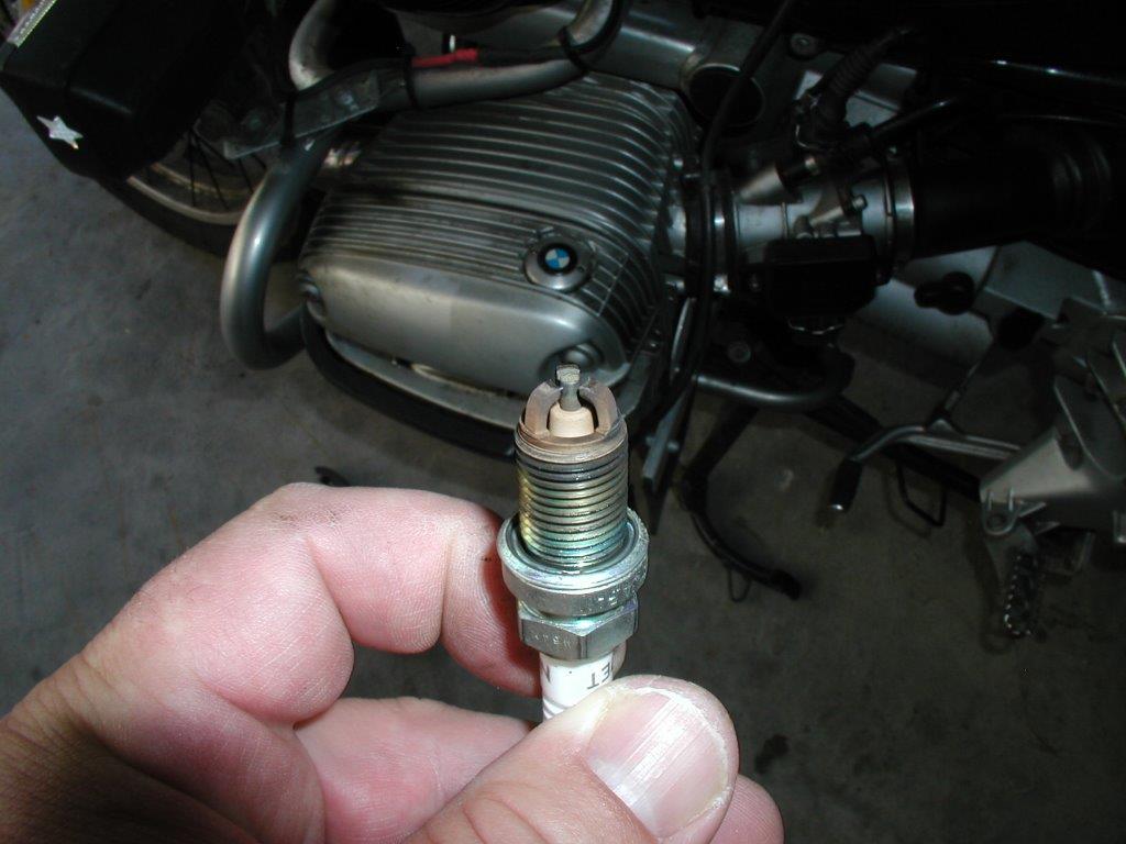

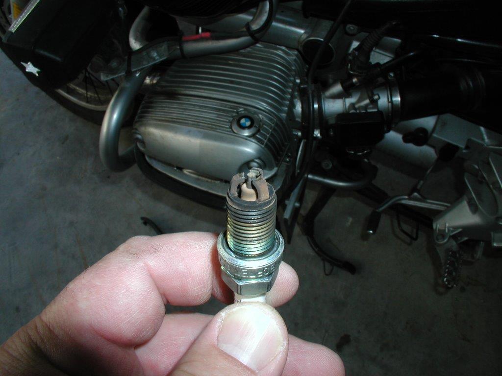

Wie hat sich das Kerzenbild geändert?
Das sind die Kerzen mit alten 11ESD, nach der Umrüstung auf 12ESD ist der schwarze Rand ganz hellgrau, (kein Bild gemacht).
Gruß Martin

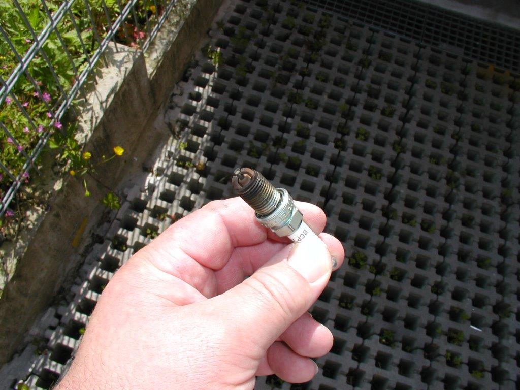

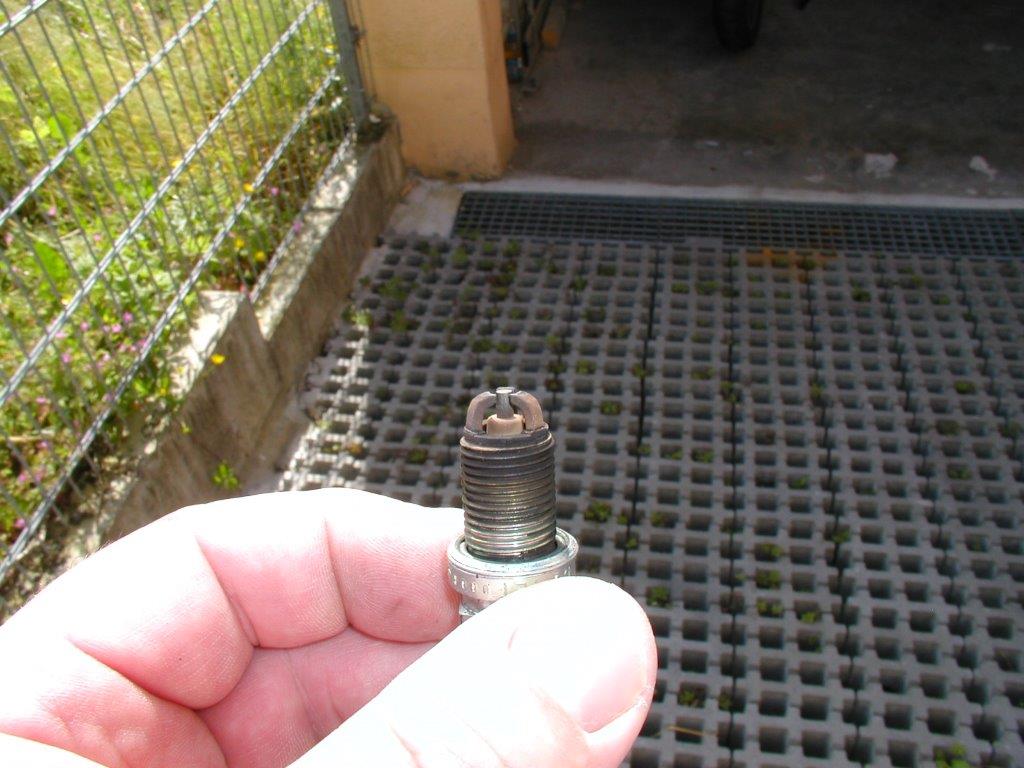

So sehen jetzt die Kerzen aus:
Würde sagen, oberer Grenzbereich.
Im Gegenzug fast weiß mit Lambda.
