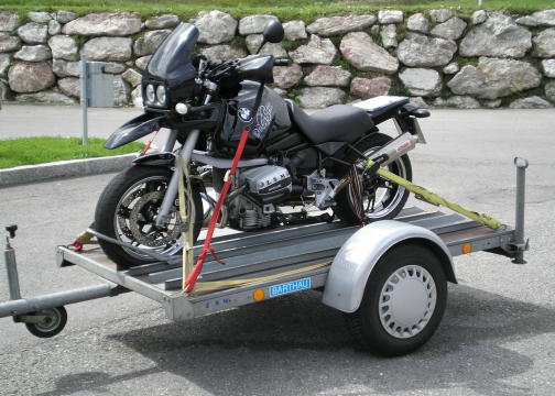

Bei mir kommen alle Mopeds einschl. der Roller einfach in den bis 19‘ verstellbaren Motorradständer mit Wippe von Steadystand, den ich auf meinen 08/15 Hänger am Boden verschraubt habe. Die GS steht da bereits ohne Gurt so erst mal gut drin. Nach vorn ist sie dadurch gesichert und sie kippt auch fürs erste nicht um. Gut sind zum Verzurren dann grdsl. diese Spannsysteme für den Lenker mit Schlaufen durch die dann die Zurrgurte durchgezogen werden, allerdings für die GS nicht ohne weiteres brauchbar, wegen der Handprotektoren, weil die dafür abmontiert werden müssten. Also spann ich die GS einfach an den Lenkerenden mit den Gurten seitlich etwa 45° Winkel zu den Zurrösen des Hänger rechts und links mit sehr guten Zurrgurten mit Spannvorrichtung ab. Hierbei sollte man aus diversen Gründen nicht zu fest ziehen. Einerseits ist das überhaupt nicht notwendig, weil sich bei beidseitiger Spannung im Zusammenhang mit der Wippe nach vorn ohnehin schon ein sehr hohe Stabilität ergibt. Andererseits ist das natürlich schlecht fürs Fahrwerk und es besteht auch im Extremfall die Gefahr, dass der Lenker sich verbiegt. Gefühl geht hier über alles. ESA stell ich vorher auf hart, eine Person ohne Gepäck. Ein leichtes in die Federung/Dämpfung Reinziehen reicht hier vollkommen. Zusätzlich sichere/ziehe ich noch die Handbremse mit einem (speziellen) Klettband (im Bild blau).
Hinten ebenfalls Spanngurte mit Zurrvorrichtung, befestigt am Rahmen / Dreieck Soziusfußrasten im 45° Winkel abgespannt mit den zeitlichen Zurrösen am Hänger. Wiederum mit Gefühl leicht in die Federung/Dämpfung reinziehen.
So gesichert/gespannt an vier Punkten und in der Wippe steht die GS perfekt auf dem Hänger, nix passiert, auch nicht in Kurven mit 120 km/h, bei Bodenwellen etc..:cool:
Das „gefährlichste“ bei der ganzen Verladeaktion ist lediglich das rückwärtige Abfahren vom Hänger, was man nach Möglichkeit nicht alleine machen sollte, jedenfalls nicht auf einem 08/15-Hänger mit entsprechend hoher Ladekante und schmaler Auffahrtsrampe.

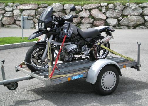

Auf dem Bild sieht man‘s nicht ganz so doll, weil da halt noch der ganze andere Sch.... mit drauf ist, Kinderwagen, Fahrräder etc. die alle noch mit weiteren Gurten gesichert werden.
Gruß GS3
schönes negativbeispiel, danke dafür.
Immer wieder gern :thumb_up:
Das Schöne daran ist, dass es so schrecklich negativ ist, dass es seit über 20 Jahren ohne irgendwelche Schäden mit Mopeds verschiedenster Baureihen funktioniert!

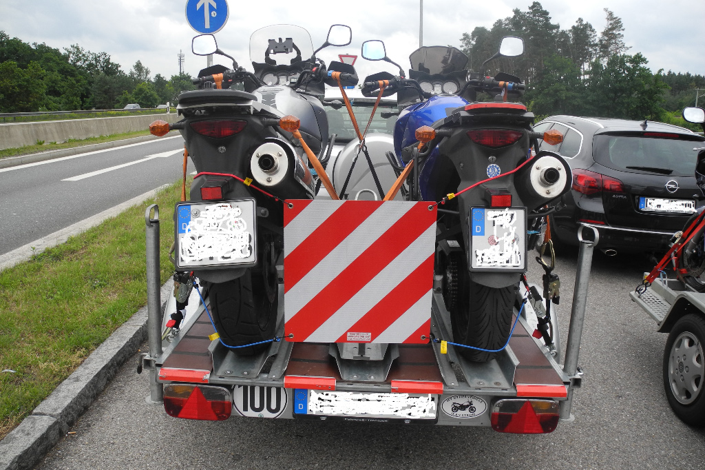

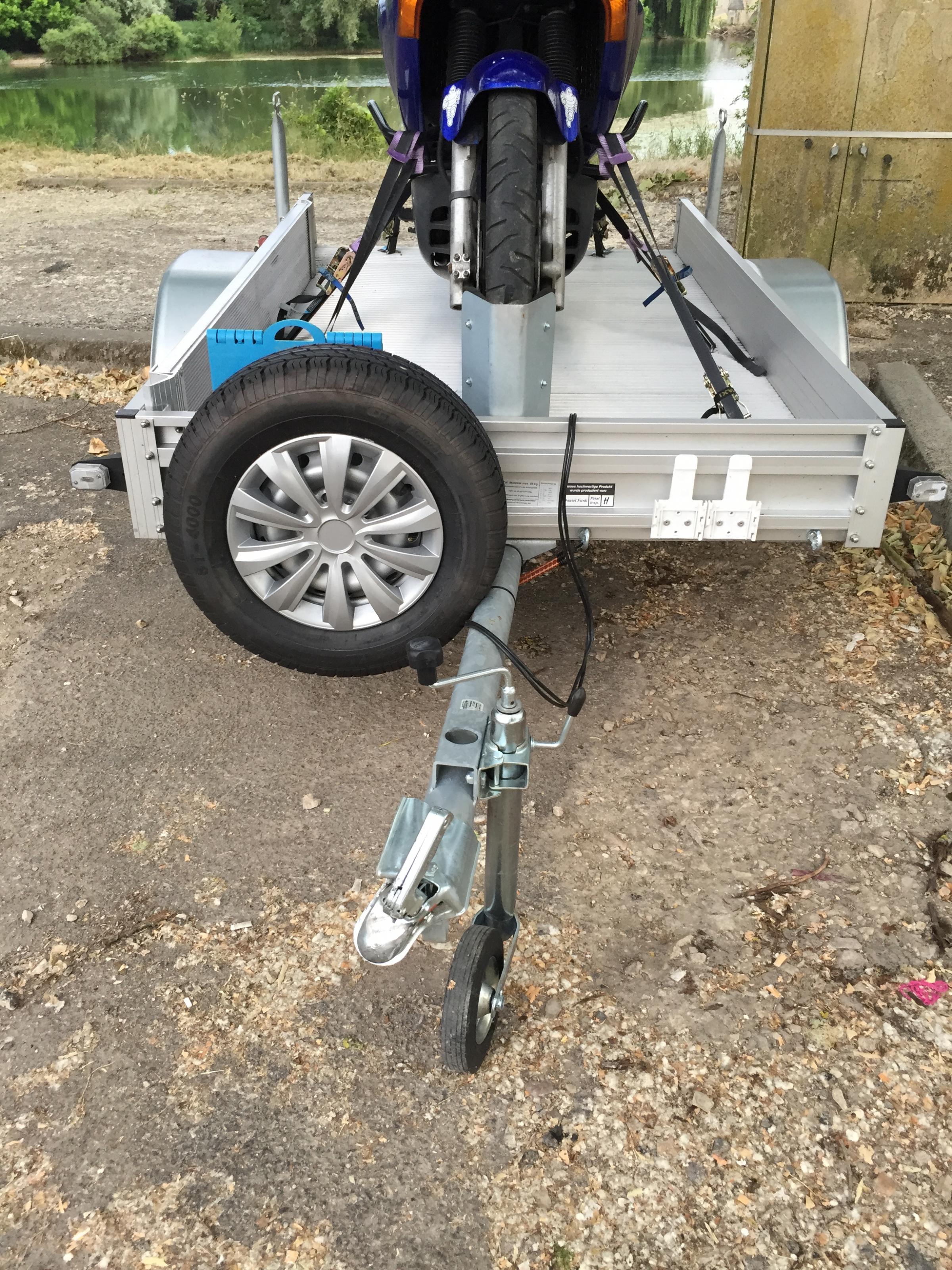

ich benutze auch den angesprochennem Tyrefix und kann den nur weiterempfehlen:super:
Das Vorderrad steht in einer Wippe, Bremse mit Klettgurt festgelegt, wenn der Tyrefix nach Anleitung angewandt wird drückt er das Moped in die Wippe und das Hinterrad nach unten. Steht bombenfest.
Dann brauchts wirklich nur noch ein bisschen seitliche Stabilität, das kann man sogar am Lenker machen. Nur ganz locker anziehen, damit die Federung noch voll arbeiten kann, dann kommt da auch keine grosse Belastung drauf. Wie oben schon geschrieben ist das mehr psychologisch, mit festgelegter Bremse, Radwippe und Tyrefix steht das Motorrad schon fest. Damit die Gurte beim Einfedern nicht aus den Haken rutschen, verwende ich Karabinerhaken aus dem Bergsport.

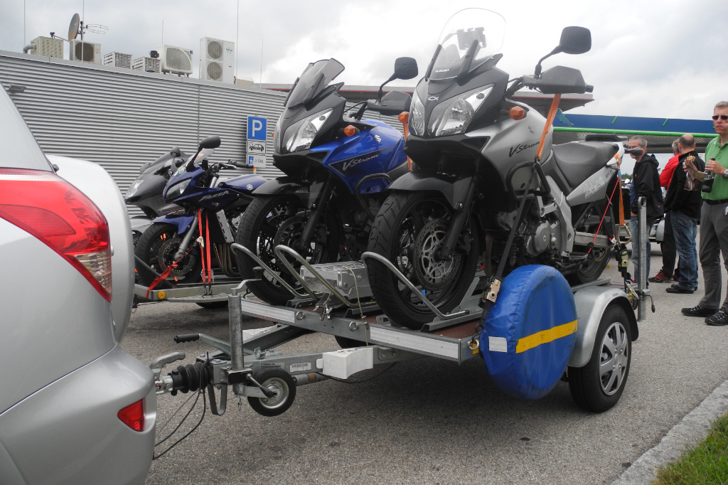

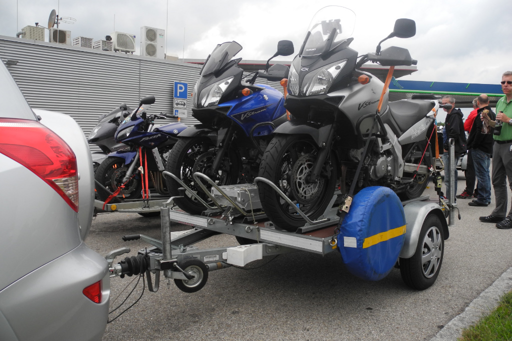

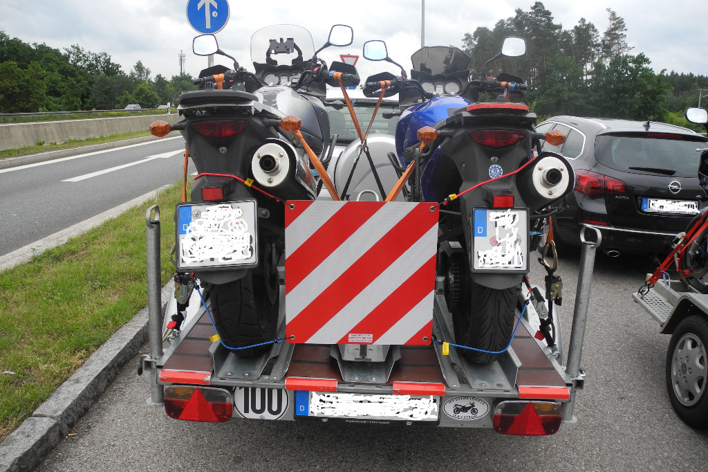

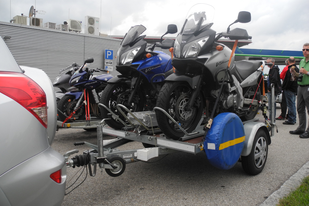

Hier ein Beispiel mit meinem alten Motorrad (Suzuki V-Strom) und einer zweiten V-Strom auf dem Weg ins Trentino. Beide Hinterräder sind mit Tyrefix gesichert.
Viele Grüsse

Alleine bin ich damit auch nicht:
Ich mache sie Bikes immer so fest. Hält bombenfest und es passiert absolut nichts. Weder an den Federbeinen noch sonst wo. Wobei ich sagen muß, dass die Gurte oben am Lenker mehr oder weniger nur Zierde sind. Wenn das Bike vorne in der Wippe steht, mache ich erst mal die Gurte am lenker grob fest, sodass das Bike erstmal alleine steht. Dann kommen die anderen Gurte ran. Der Lenkergurt bleibt alt dann drauf, hat aber eigentlich nicht wirklich mit der Ladungssicherung zu tun.

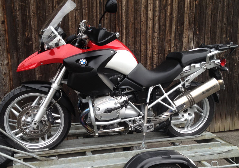

Ich fahre auch recht viel mit dem Hänger. Verzurrung: GS 12000 Vorderrad in die Radwippe, zwei Gurte li/re über die untere Gabelbrücke, hinten zwei Gurte über den Rahmen oberhalb des Fussrastenauslegers. Maschine hinten in die Federn ziehen, Moped steht. Das das Moped vorne etwas federn kann ist im Fahrbetrieb nicht zu spüren.
F650, Vorderrad in die Wippe, zwei Verzurrschlaufen durch die Lenkerböcke ziehen, Gurte unterhalb der Verkleidung durch die Schlaufen und dann die Maschine richtig in die Federn ziehen. Hinten entweder ähnlich wie bei der Dicken oder durch die Bolzen der Gepäckbrücke. Hinten ist es nicht nötigwendig die Maschine bis zum Anschlag in die Federn zu ziehen, Zweidrittel reicht, es muss nur verhindert werden das die Maschine anfängt zu hüpfen.
Als Gurte benutze ich nur Ratschegurte bei denen die Haken gegen aushängen gesichert sind.
Braun Spanngurt 2000 daN, zweiteilig, Farbe orange, 6 m Länge, 35 mm Bandbreite, mit Ratsche und Karabinerhaken: Amazon.de: Auto
Diese habe ich, sind eigentlich überdimensioniert, hin und wieder brauche ich diese aber auch anderweitig. Endlosgurte mit Ratsche sind auch empfehlenswert da diese sich nicht aushängen können. Wie schon früher beschrieben auf Scheuerstellen und möglichst optimalen Winkel achten.
So verzurrt hat mir schon die Rennleitung bestätigt, dass dies absolut den Vorschriften und dem gesunden Menschenverstand entspricht. Das Ticket für die 110 km/h musste ich trotzdem zahlen.

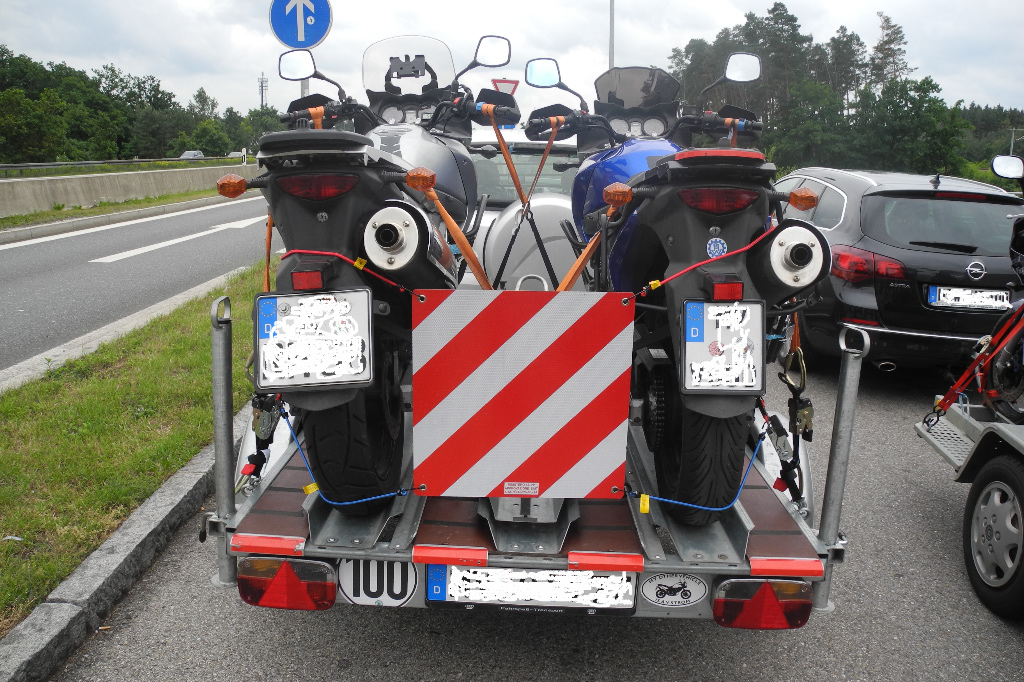

Larsi
Larsi
10.07.2007
32.873
Wo finde ich bei den Moppeds die Verspannung nach hinten, die bei Bremsung und Aufprall die Kraft aufnimmt?
Ich sehe da nur den windigen Bügel am Vorderrad.
Die dicken hinteren Gurte sind bestenfalls senkrecht angebracht.
Beim Fahren ist das alles kein Problem. Interessant wird es, wenn du mal jemandem hinten drauf rutscht und anschließend dein Moped von der Kofferraumklappe heben darfst.

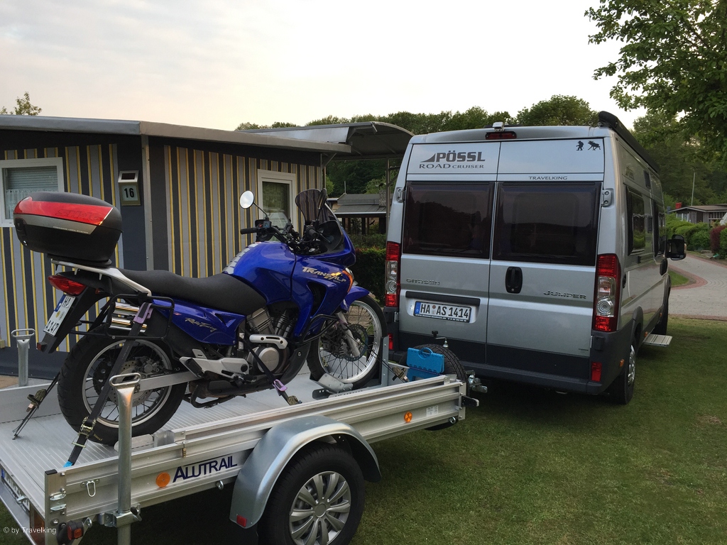

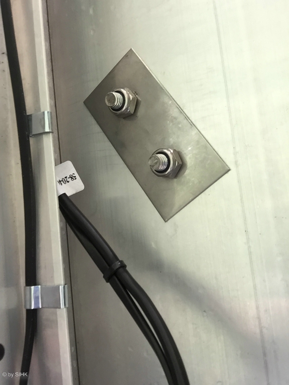

Hej zusammen,
da ich auf der Suche nach 'ner GS bin, bzw. schon eine im Auge habe, hab ich mich hier angemeldet. (Vorstellung folgt noch).

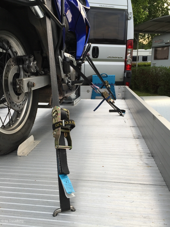

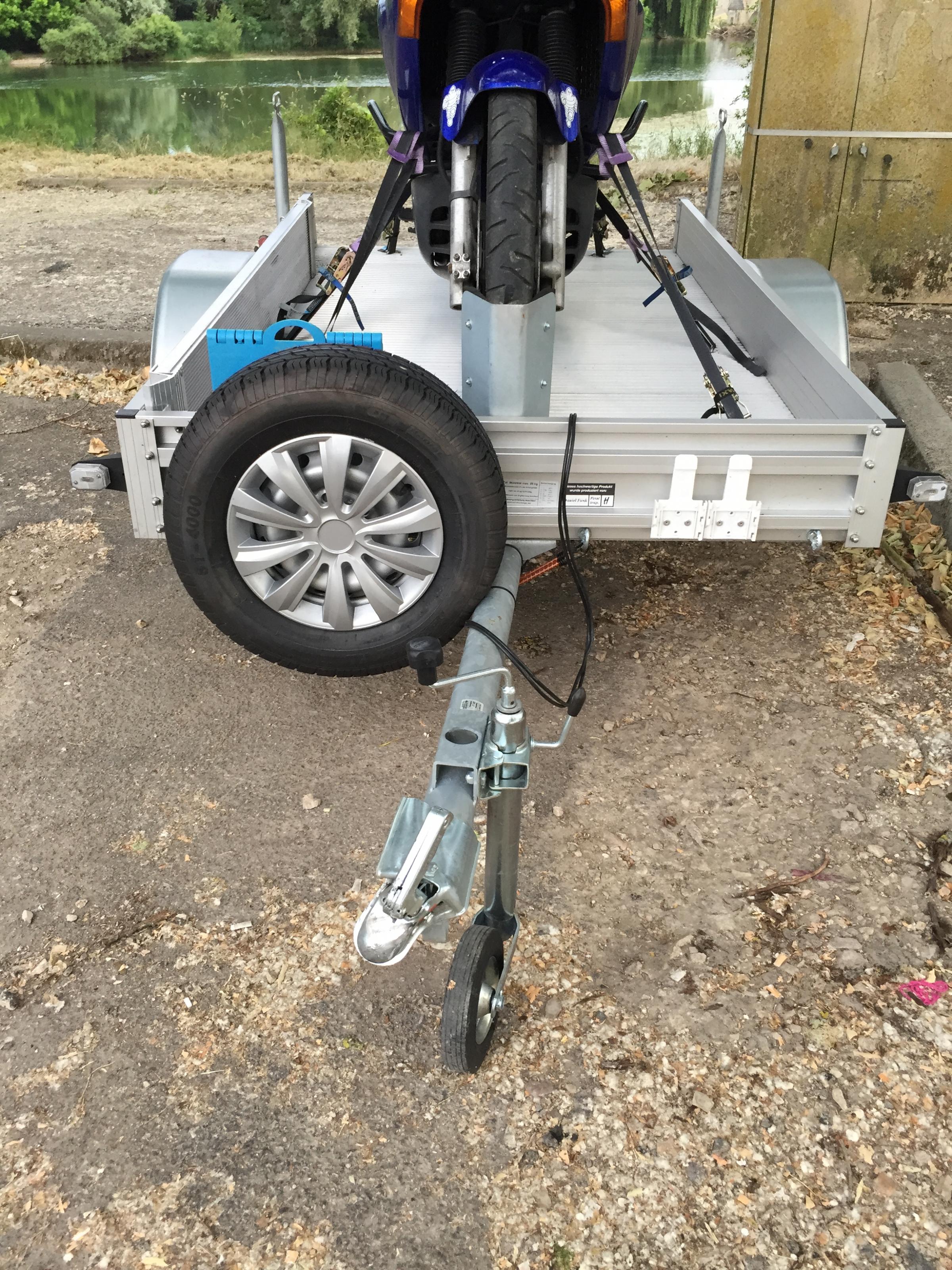

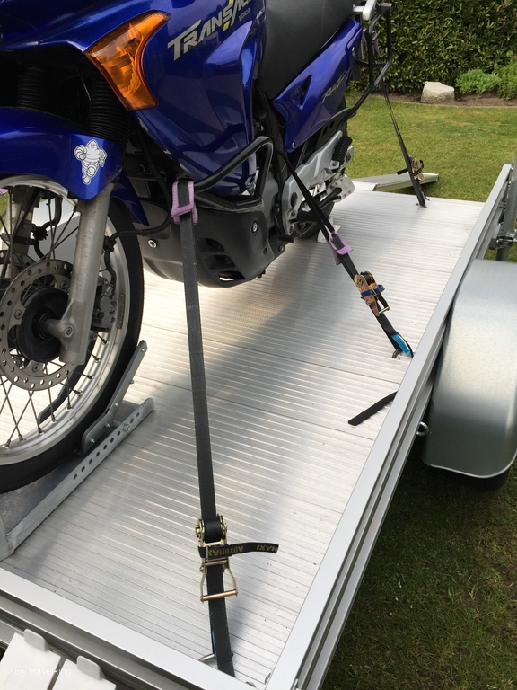

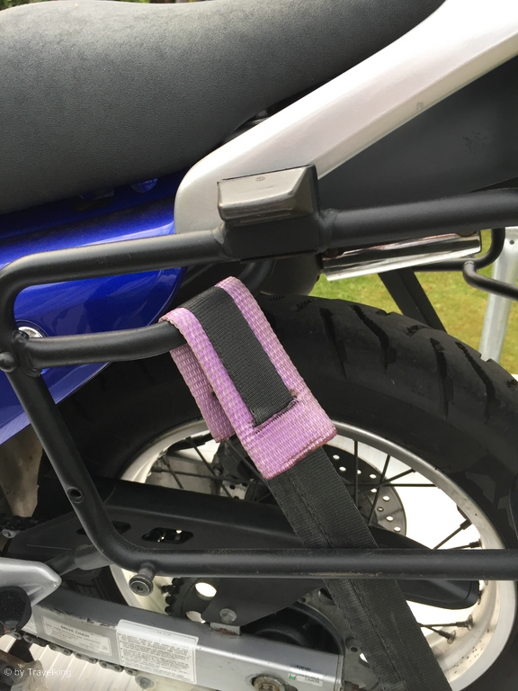

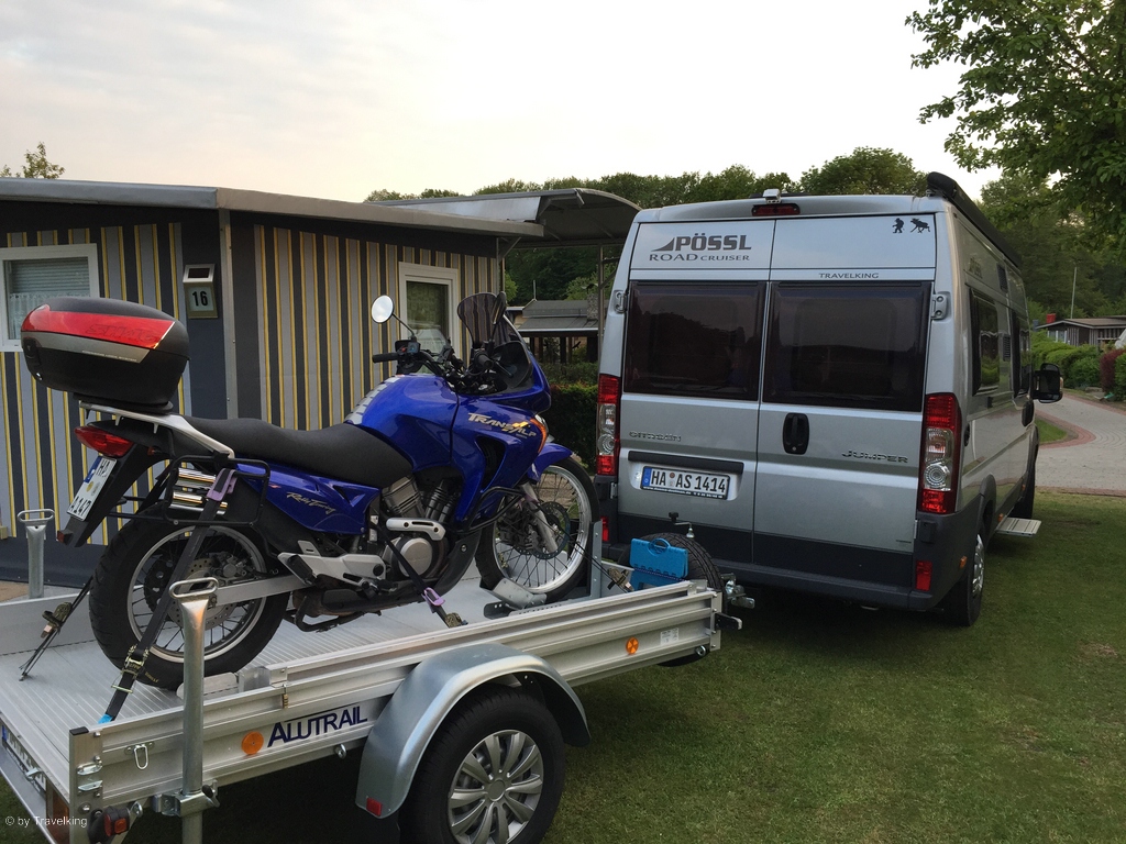

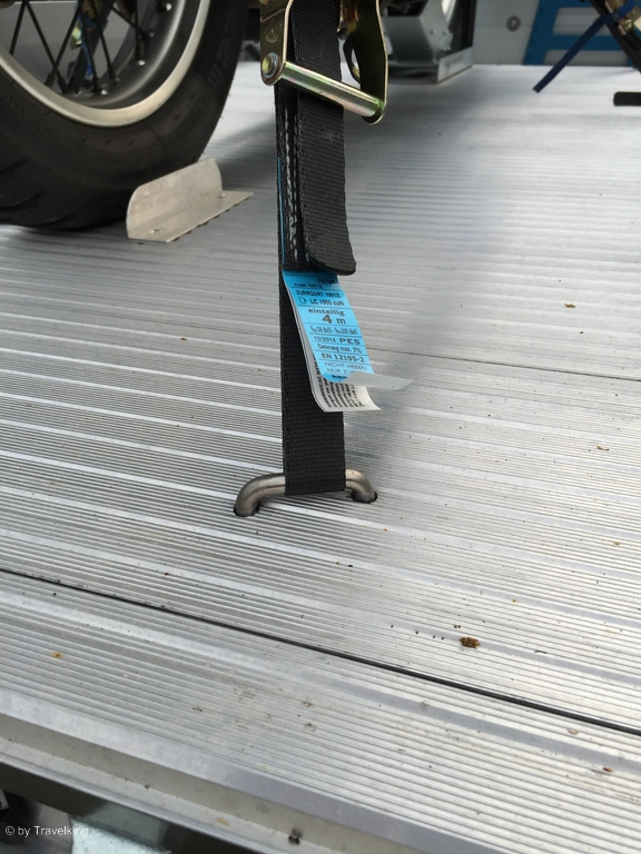

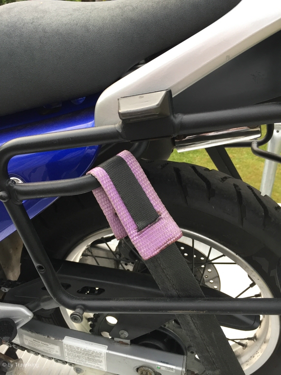

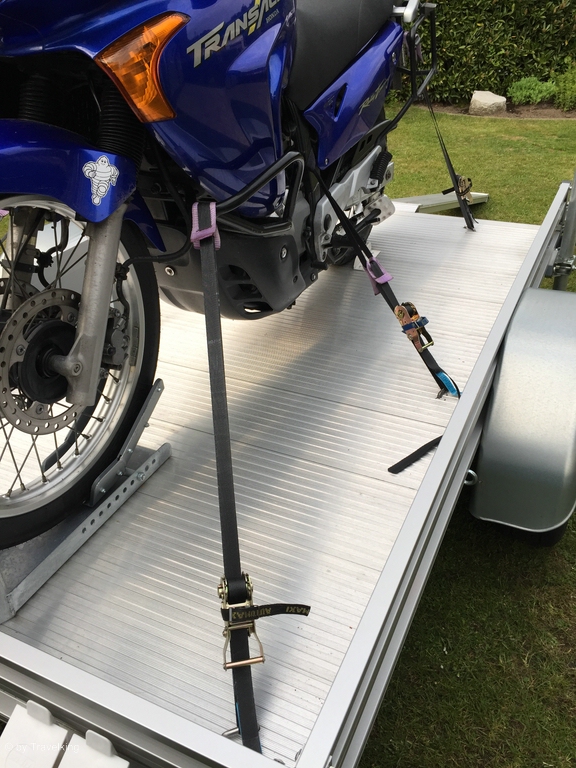

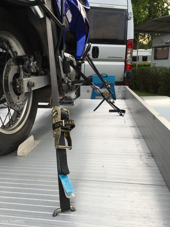

Ich fahre bislang 'ne Transalp auf dem Anhänger spazieren und möchte meine Erfahrungen dazu mal kund tun. Die ersten Erfahrungen durfte ich mit 'ner CB auf 'nem reien Motorradanhänger machen. Das gefiehl mir überhaupt nicht und habe mir daher einen Alutrail Anhänger gekauft mit durchgehender Fußbodenplatte. Die Zurrpunkte habe ich selber festgelegt. Das geht bei dem Hänger problemlos. Ich habe sicherheitshalber noch ein Verstärkungsblech unter den Zurrösen angebracht.
Die Alp ist hauptsächlich am Hauptrahmen gezurrt. Etwa 2/3 in die Federn gezogen. Das alleine würde theoretisch reichen. Aber man ist ja Sicherheitsfanatiker. Daher habe ich vorne und hinten natürlich auch noch gelascht.
comp_IMG_2514.jpgcomp_IMG_2515.jpgcomp_IMG_2516.jpgcomp_IMG_2517.jpgcomp_IMG_2518.jpg

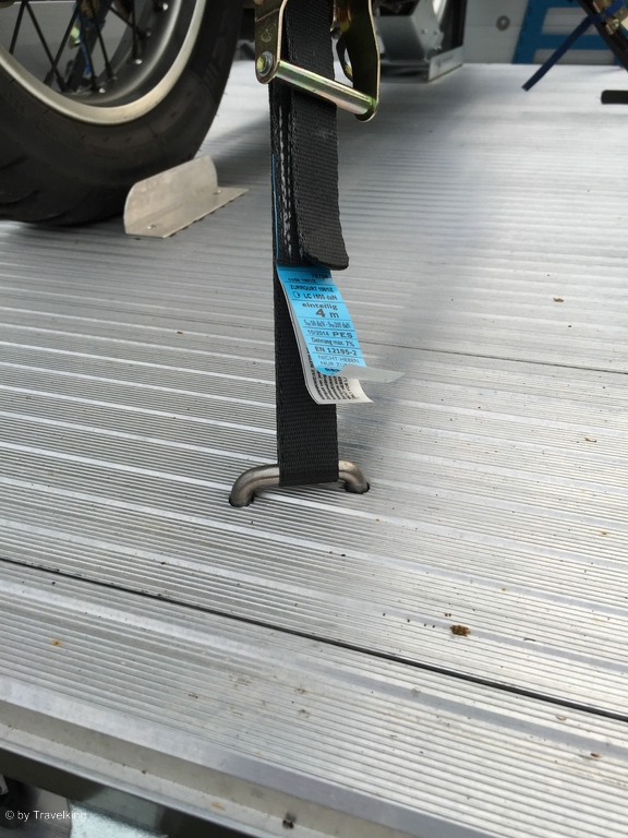

Ich bevorzuge Endlosgurte weil sich da nix aushaken kann und ich zudem das Spannschloß da positioniert werden kann wo es am besten paßt. Außerdem habe ich mir aus alten Lastgurten einen Scheuerschutz gefertigt. Diese Verzurrung hat sich über viele tausend Kilometer bewährt und das Motorrad hat so einen unverschuldeten Auffahrunfall in Frankreich überstanden. Lediglich das Vorderrad hatte eine "Acht" und der Sturzbügel war etwas auseinander gezogen.
Der Anhänger ist um fast 90° zur Seite geworfen worden. Aber die Alp stand immer noch sauber gerade.
Verspannen über den Lenker verbietet Honda, zumindest bei der Alp explizied, weil die Lenkerklemmung Federelemente enthält. Wie das bei der GS ist weiß ich nicht. Mein Schrauber meint immer: Das ist was um 'n Roller mal eben auf kurzen Strecken zu transportieren.
Gegen die in diesem Faden angefragten Tirefix hab ich mich entschieden weil es bei vielen Mopeds Probleme mit dem Auspuff gibt. So z.B. bei unserer CB500 die ich auch hin und wieder transportiere.
Nun hab ich nach diesem langen Text aber auch noch eine Frage. Hinten seh ich bei der GS gar kein Problem sie zu zurren. Vorne an der unteren Gabelbrücke schreibt ihr alle. Ein niederländischer Bekannter zurrt seine 1100er GS immer über die Teleleverbrücke. Ist das nicht empfehlenswert?
