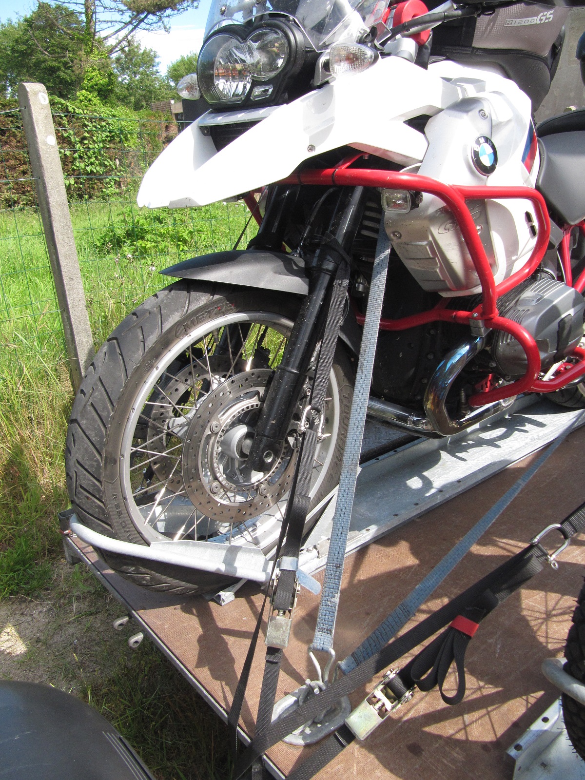

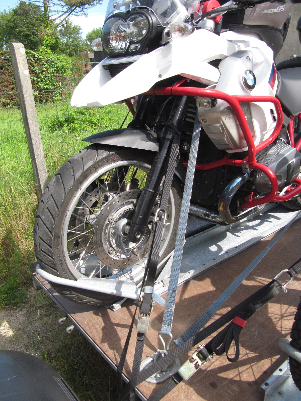

Hallo , das verzurren sieht bei mir so aus:
Ein Foto sagt mehr als viele,viele Worte
Grisuknipser
