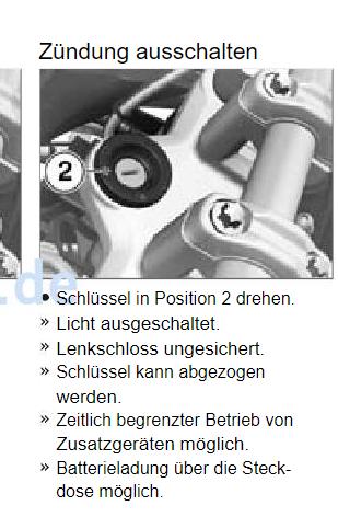

Guter Tipp, bin sofort runter und habe das Lenkschloß aufgemacht, damit ich den Lenker geradeaus stellen kann, ob ich den Zündschlüssel auch gleich auf der Sitzbank liegen lasse?

besser den Schlüssel stecken lassen und volltanken, von der Sitzbank kann der Schlüssel ja runterfallen :-)
Warum soll das nicht gehen? Man kann den Schlüssel auch ohne Lenkradschloss abziehen! :confused:
Zumindest bei meiner MÜ von 2009

das ist bekannt, ich dachte eher an den Dieb, damit er die Kabel nicht kurzschließen muß, wo das Lenkradschloss doch schon auf ist
Diebe sind auch nur Menschen. Also bitte etwa mehr Verständnis für diesen harten Job:wink:
