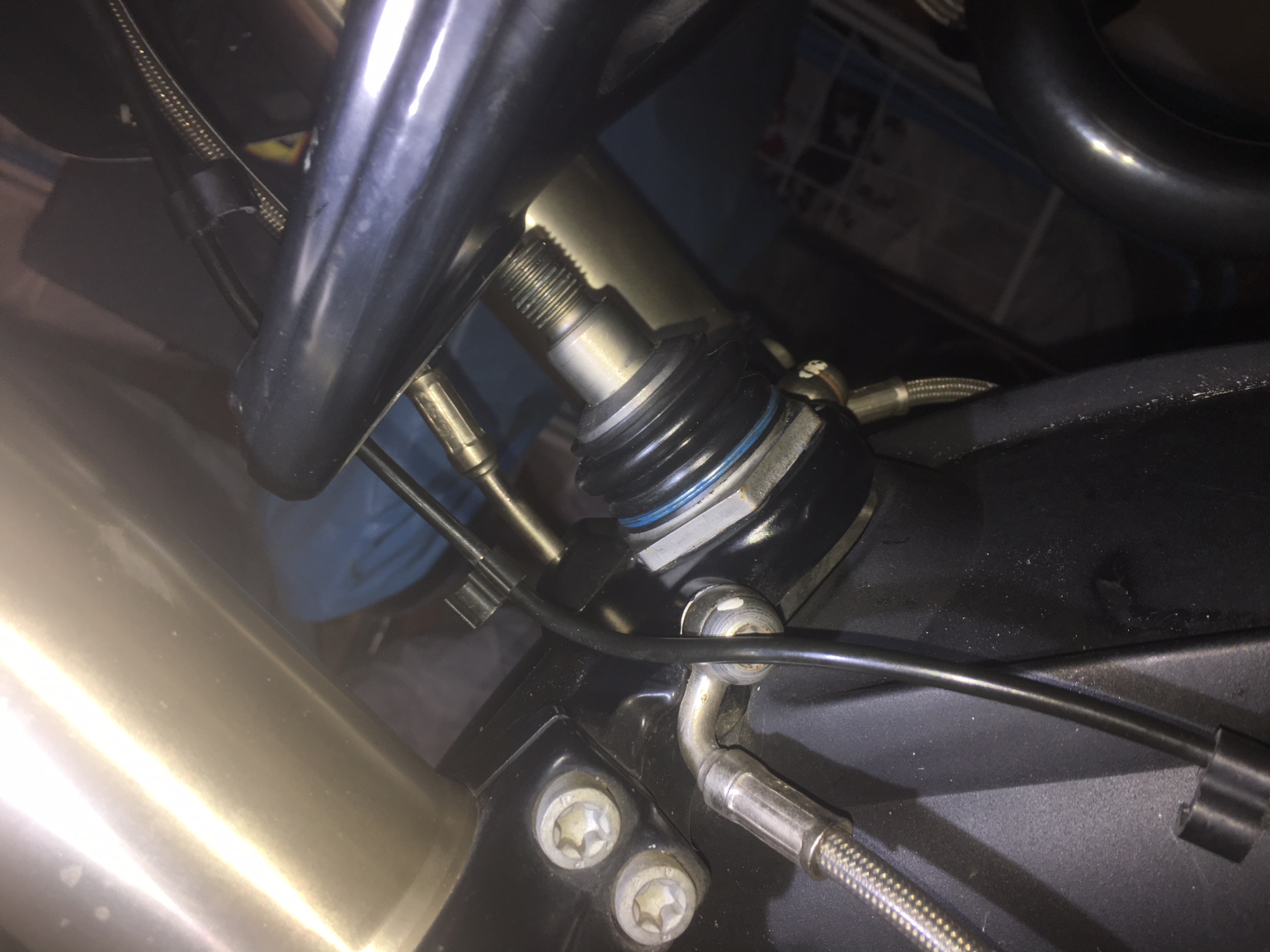

Hallo René,
danke Dir für den Tip.
Der Test ergab, kein Spiel, super fest und leichte Lenkung.
Ich habe dann unter dem Gummi geschaut. Alles trocken und war noch Fett drin.
Ich habe das mit Fett aufgefüllt und neu mit Klebeband abgedichtet.
Ich war auch beim freundlich.
Die Manschette gibt es nicht als Ersatzteil. Man muss das Kugelgelenk für 93,01 € kaufen.
Ich werde nach dem Urlaub wohl auf Ebay

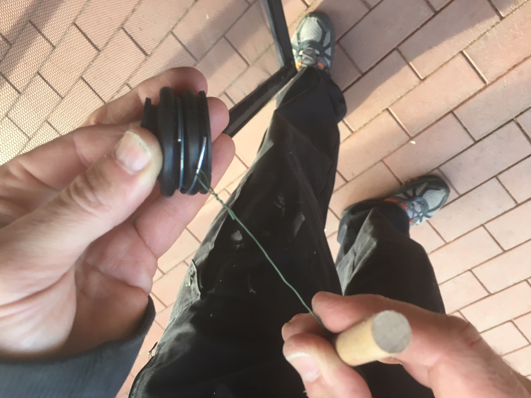

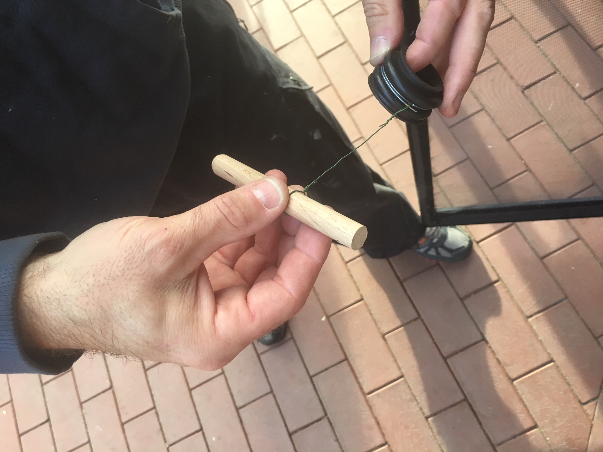

So, habe heute die Manschette gewechselt.
Hat alles gut geklappt. Wie anfänglich schon gut beschrieben, allerdings ist das Lösen des Stoßdämpfers wirklich nicht nötig. Wenn man am Motorschutz hochpumpt, kann man die Gabel mit dem Vorderrad langsam nach vorne rausziehen.
Ich habe sogar den original Sicherungsring verwendet, war ne 28 Sek. Sache...
Manschettenwechsel (2).JPG Manschettenwechsel (3).JPG Manschettenwechsel (1).JPG
Ich habe den Sicherungsring in die erste Wulst der Manschette gefriemelt, dann die Manschette auf das Gelenkt gesetzt (muss ein Bisschen gedrückt werden, weil der Sicherungsring ein ganz leichtes Runterschieben etwas behindert, aber es geht) dann wie in den erste beiden Bildern mit einem Blumendraht mit Öse den Ring wie ein Schlüsselring im Kreis eine Ebene nach unten gedreht.
Bis denn...
