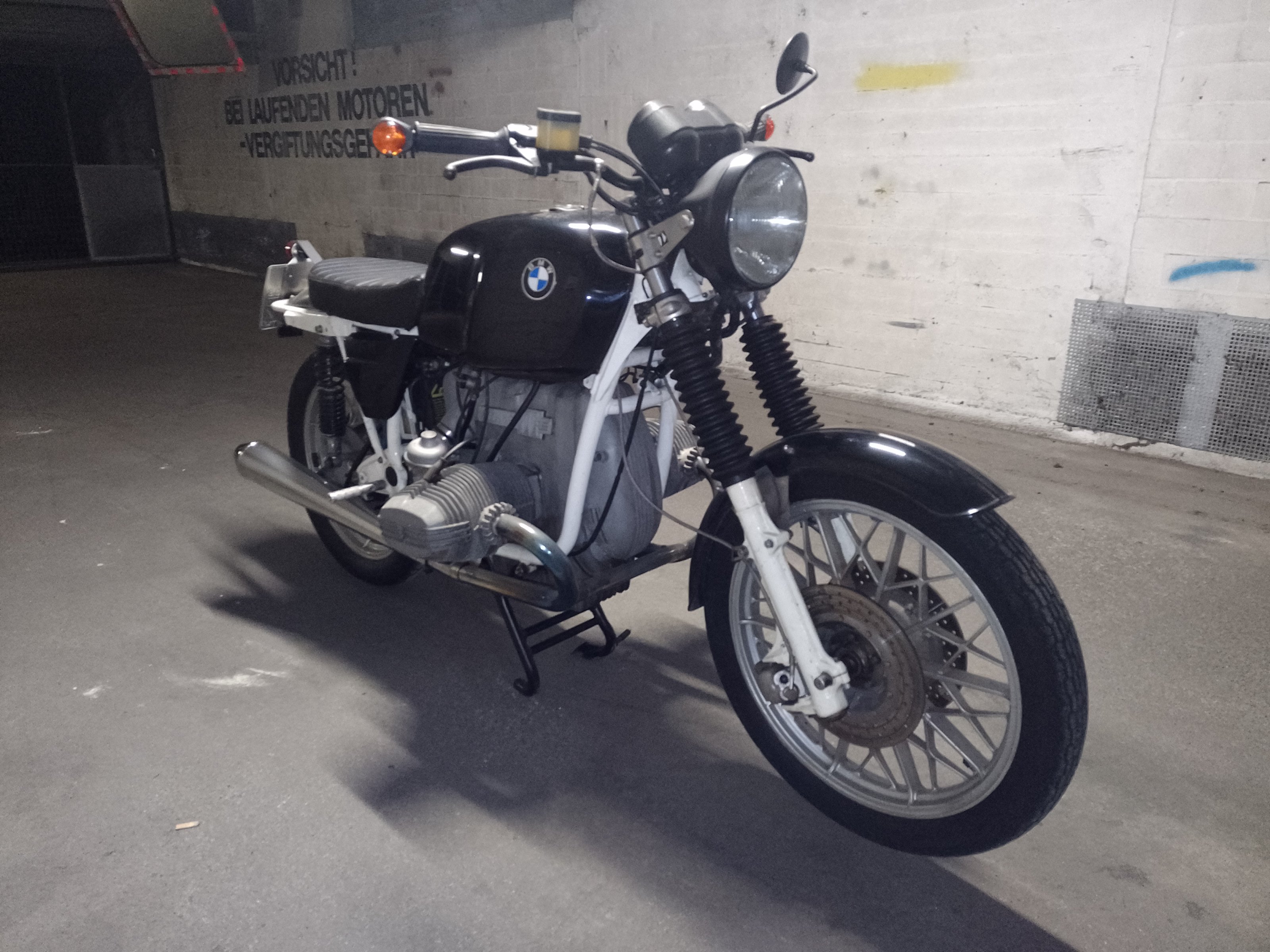

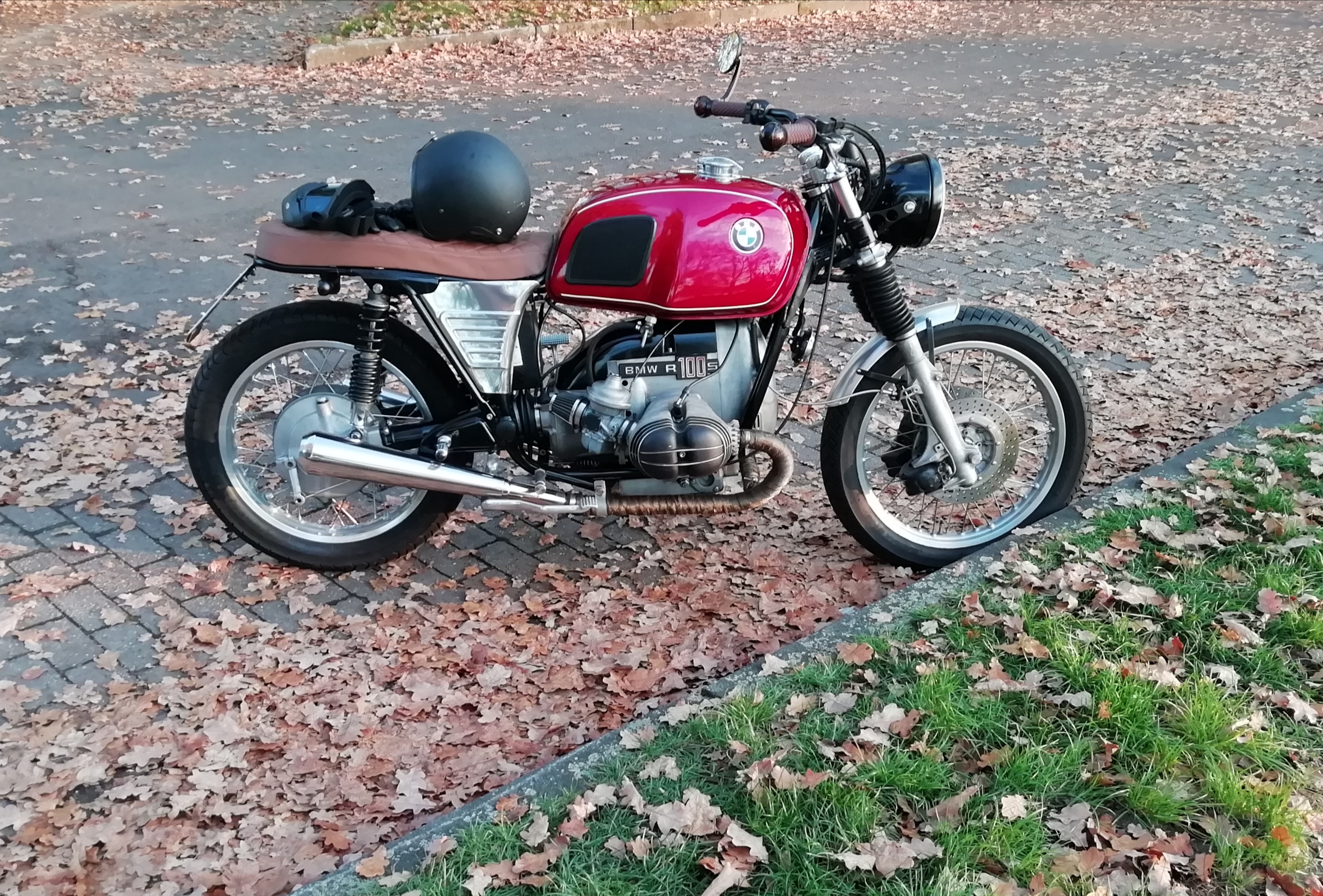

@ Diet: R100S? Zeig mal her ... :)
Habe was ähnliches im Stall stehen, bissel gepimt:

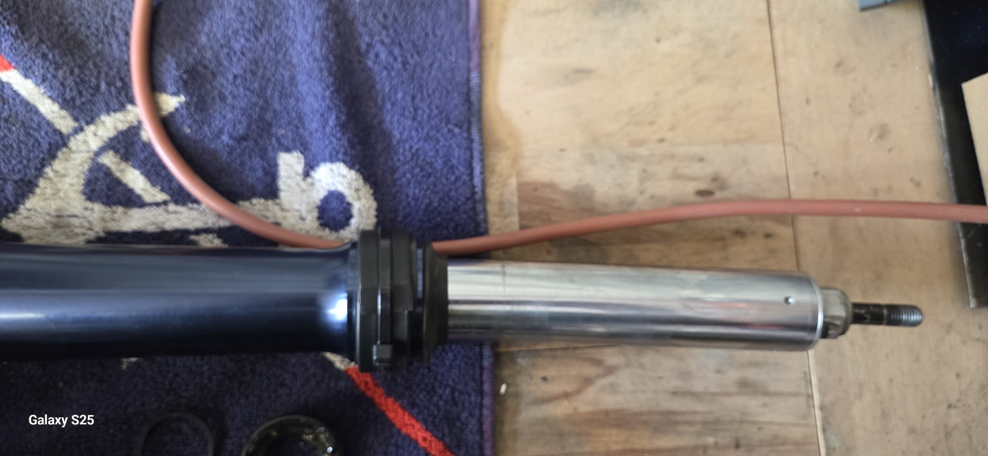

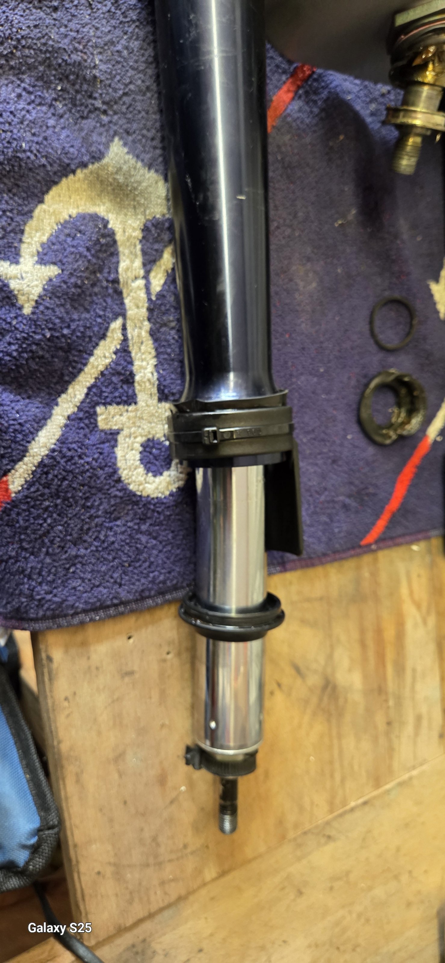

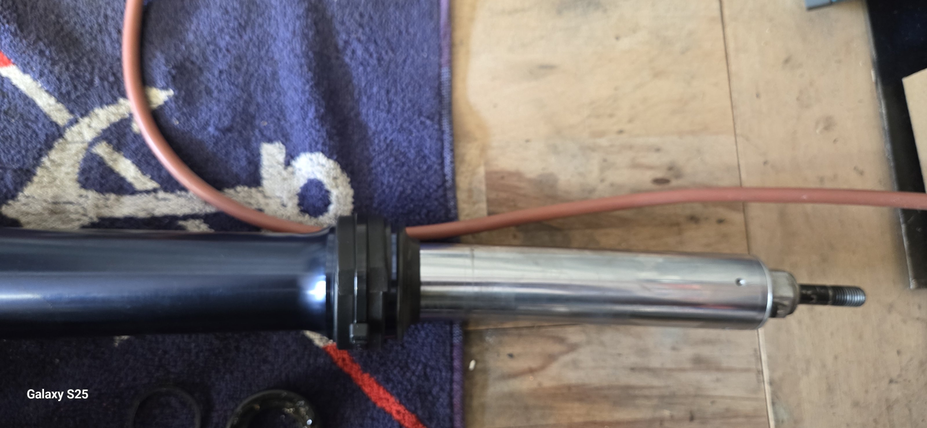

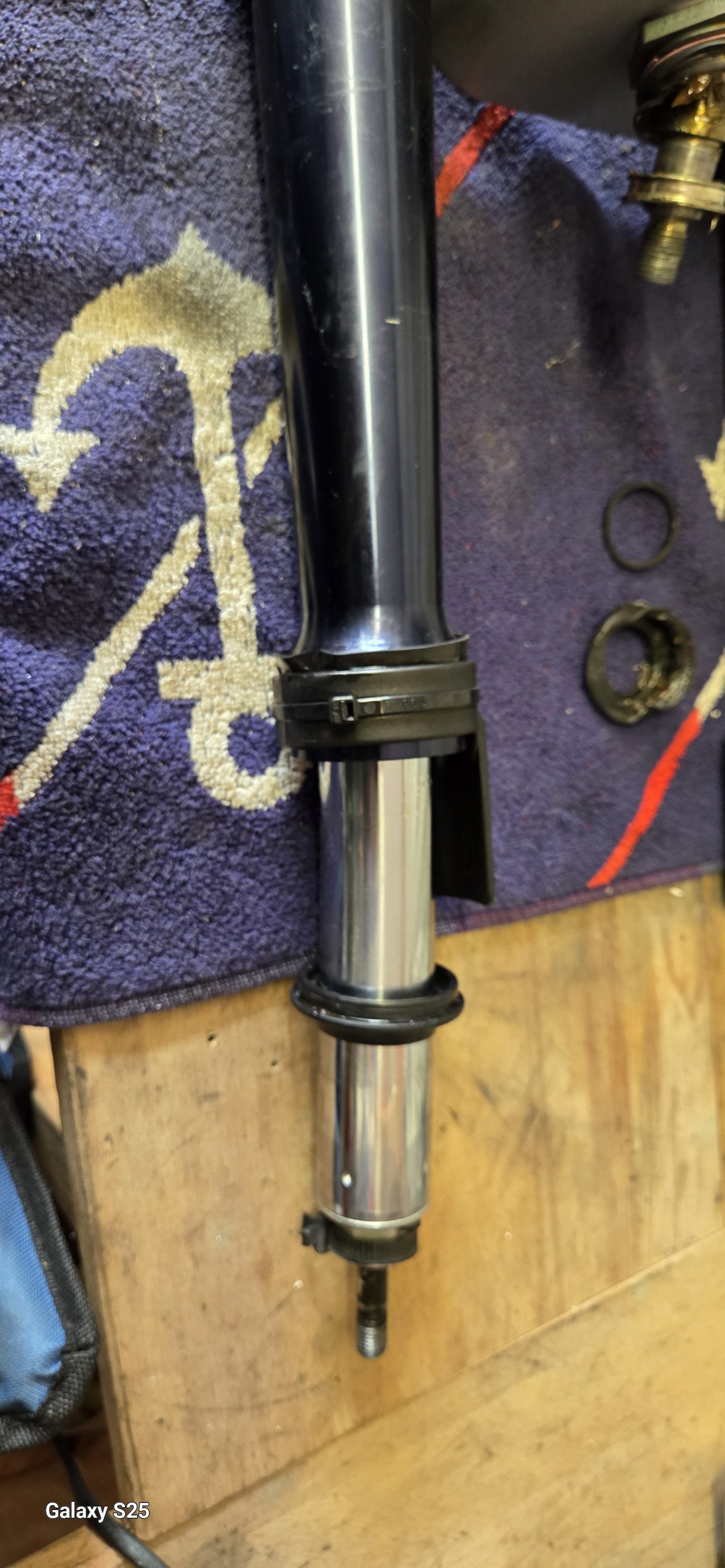

So es gibt Neuigkeiten. Habe heute das Motorrad bekommen und direkt zerlegt und so wie es aussieht habe ich Glück gehabt. War dank eurem Tipp bei dem BMW Kolegen in Bad Honnef und habe mir da eine komplette Gabel und ein Telelever mitgenommen für einen guten Kurs wie ich denke.Hier mal ein paar Fotos....

Hauptsache du bist heile.. alles andere ist egal oder lässt sich reparieren 👨‍🔧 viel Erfolg !

Trost und Tröst auch von mir. Hauptsache dir ist nichts ernstes passiert.
Die Nummer hab ich bei der 11er meiner Ex. auch hinter mich gebracht: mit 30 auf Splitt weg- und in stabilen Zaun gerutscht. Standrohre abrasiert, Tauchrohr gebrochen, Telelever minimal gestaucht. Lenkkopf i.o., Vorderrad einwandfrei. BMW Bonn: Werkstattmeister „haben wir noch nie gesehen“.
Reparatur rd. 350€ an Teilen und ein bisschen Zeit,

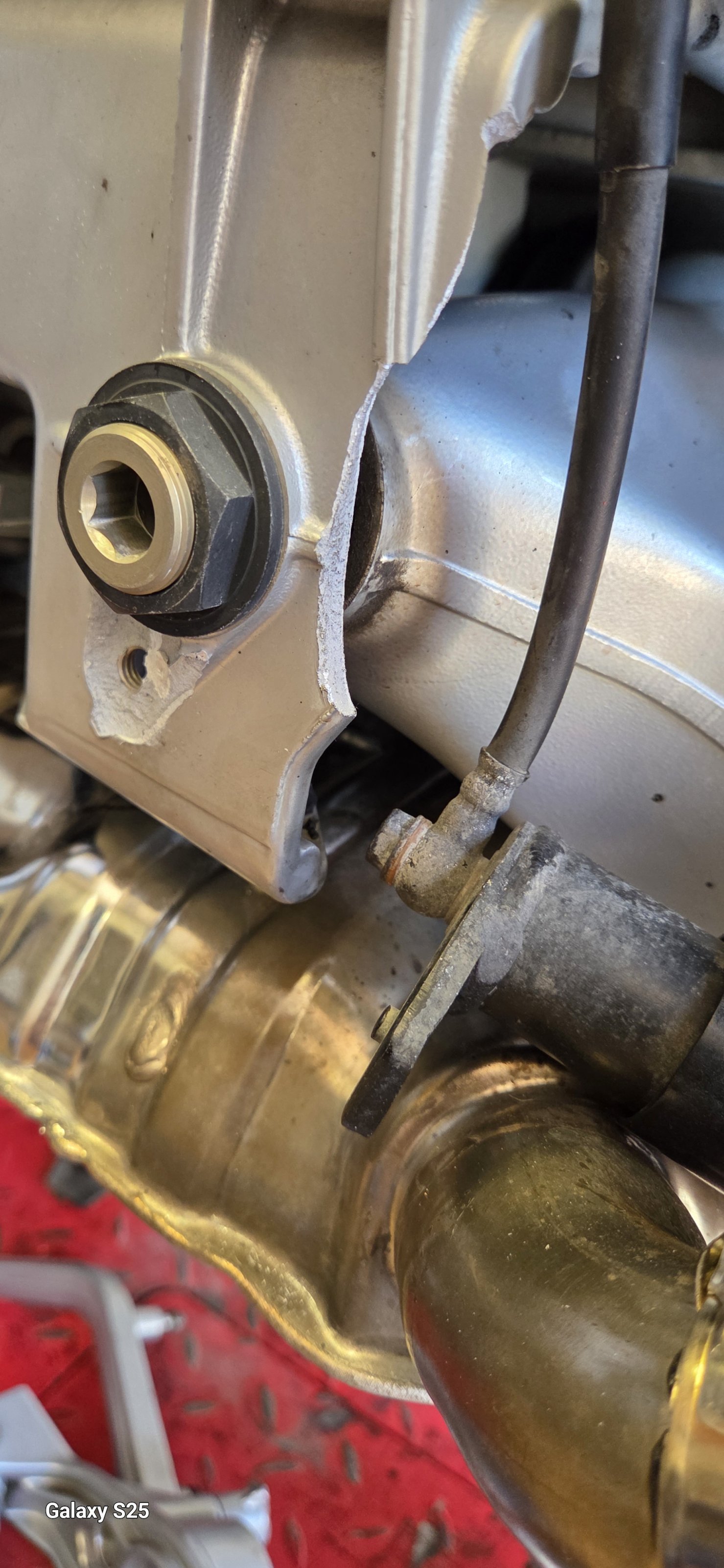

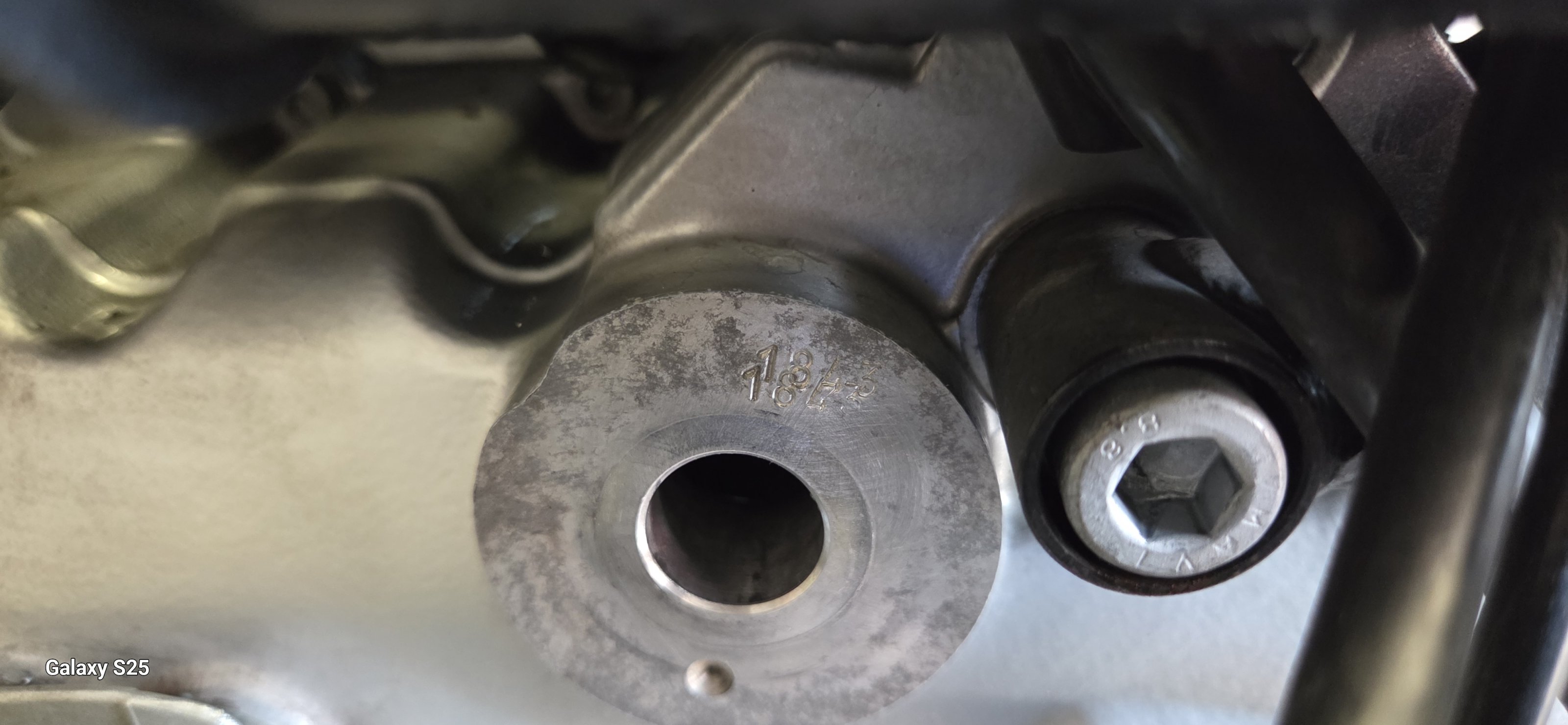

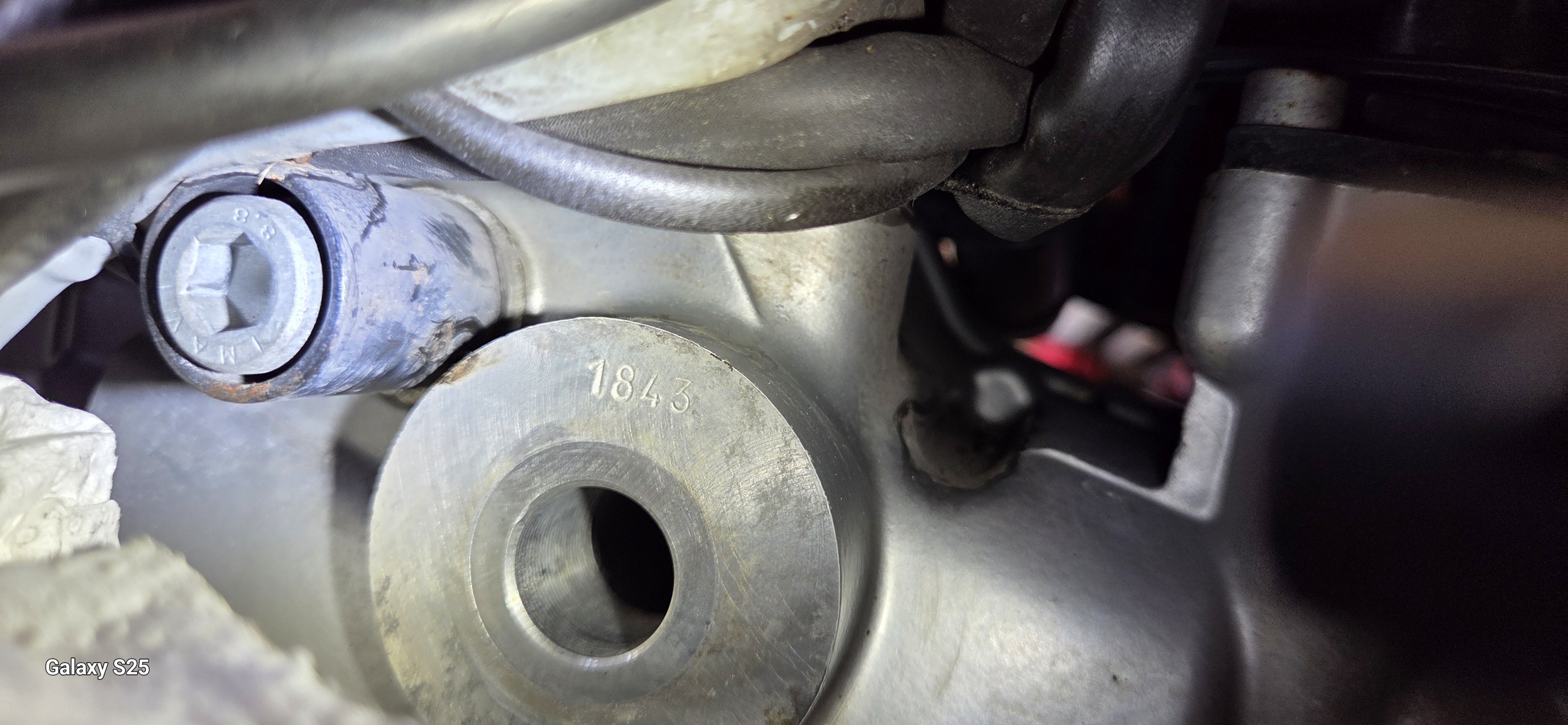

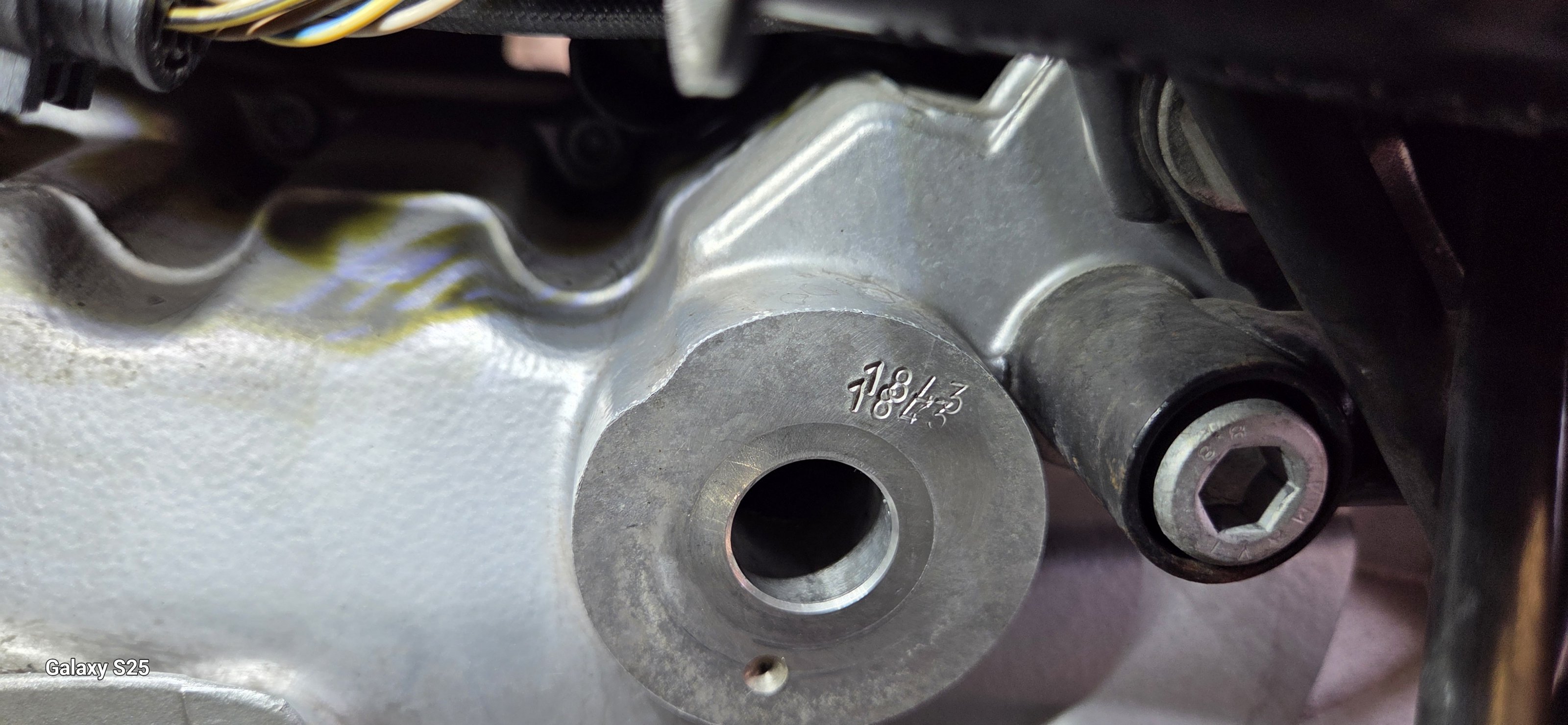

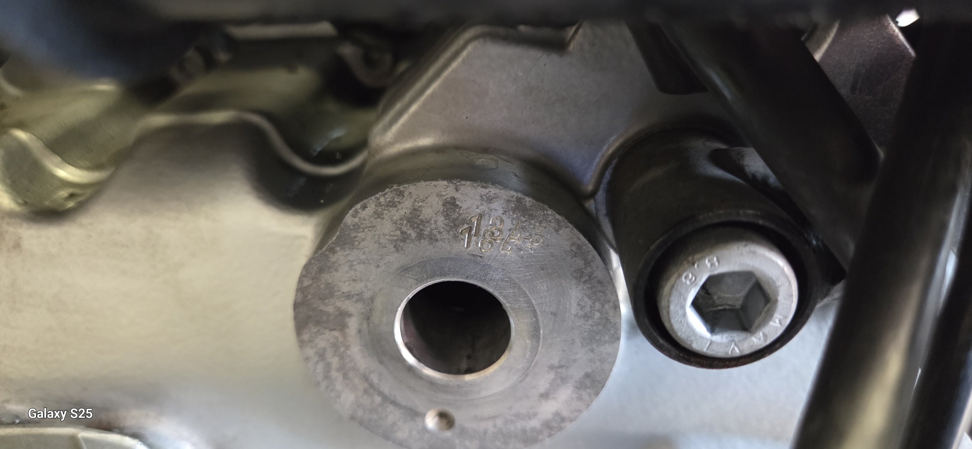

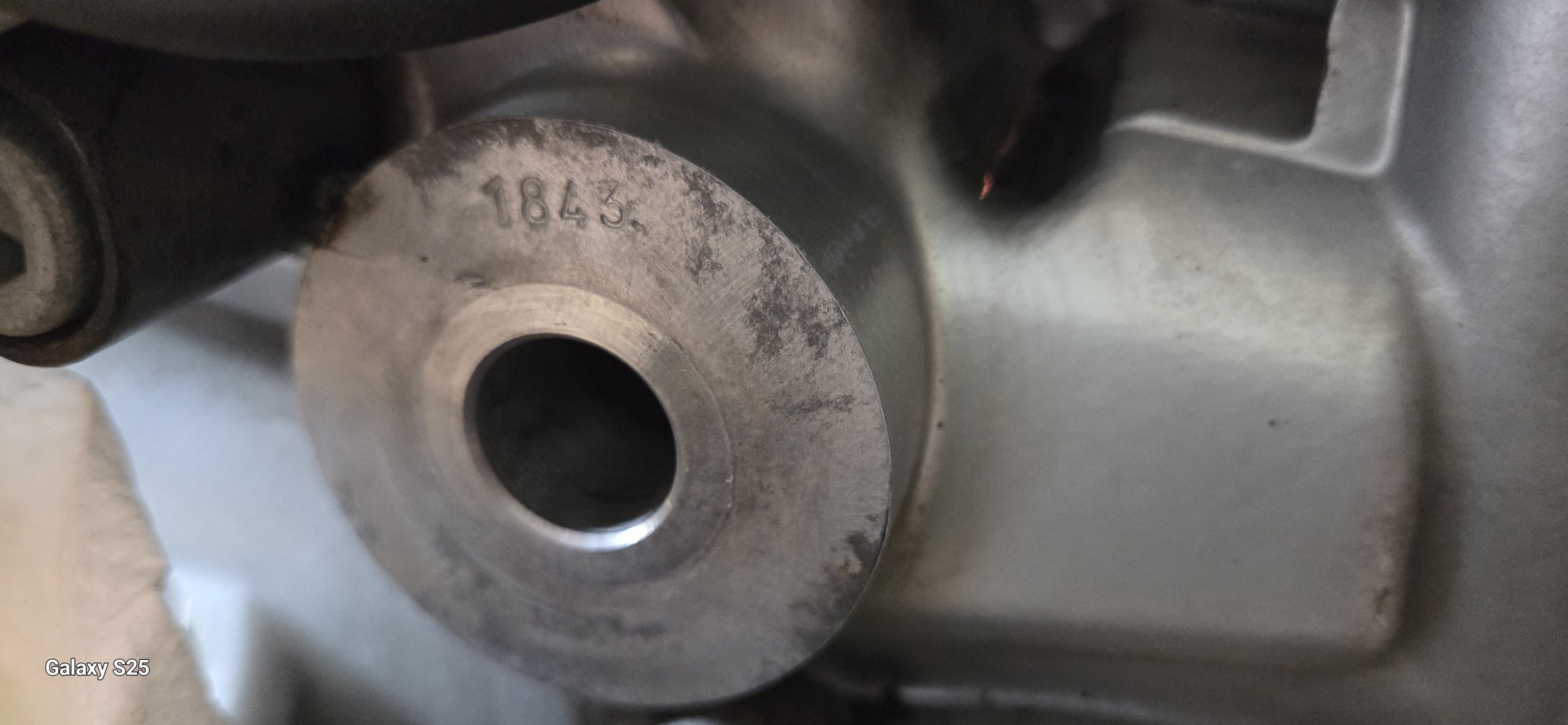

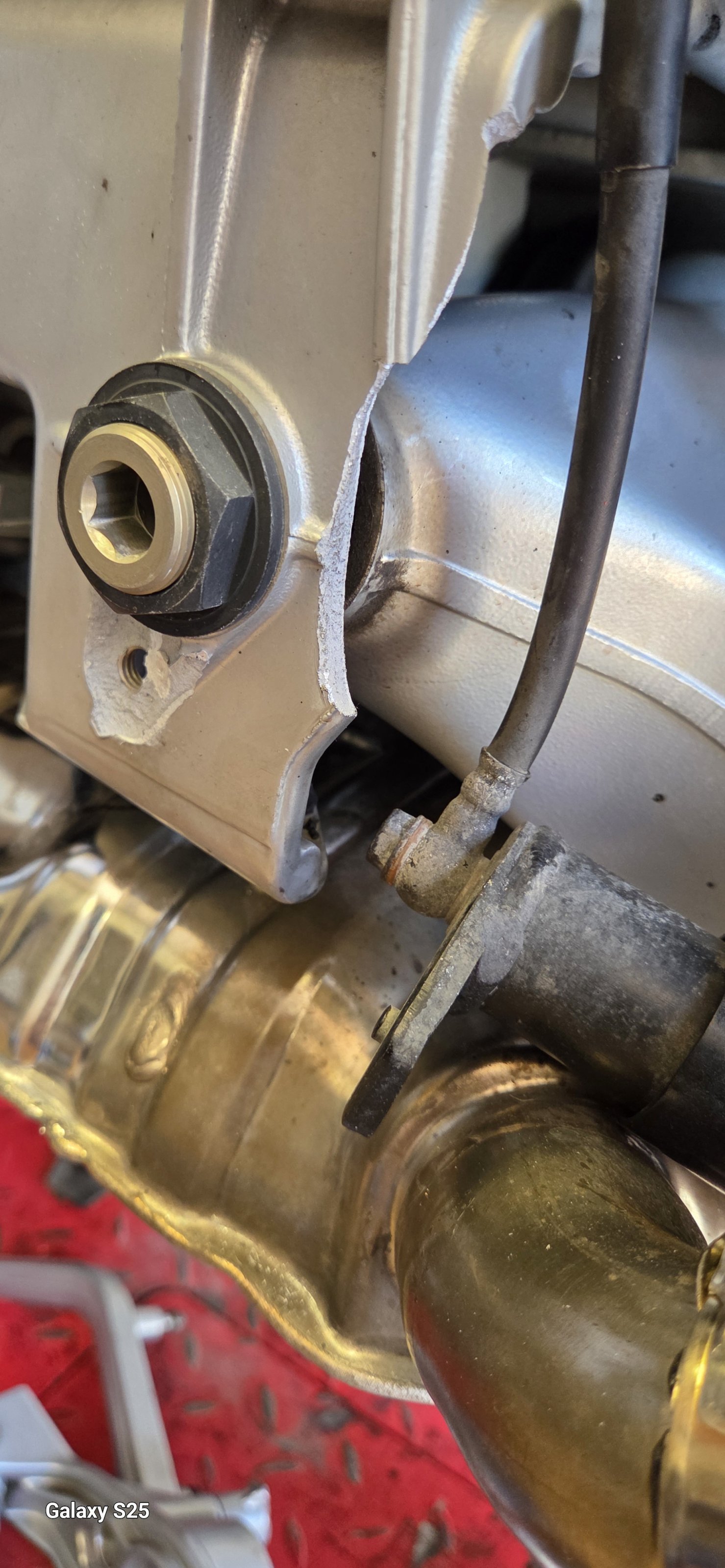

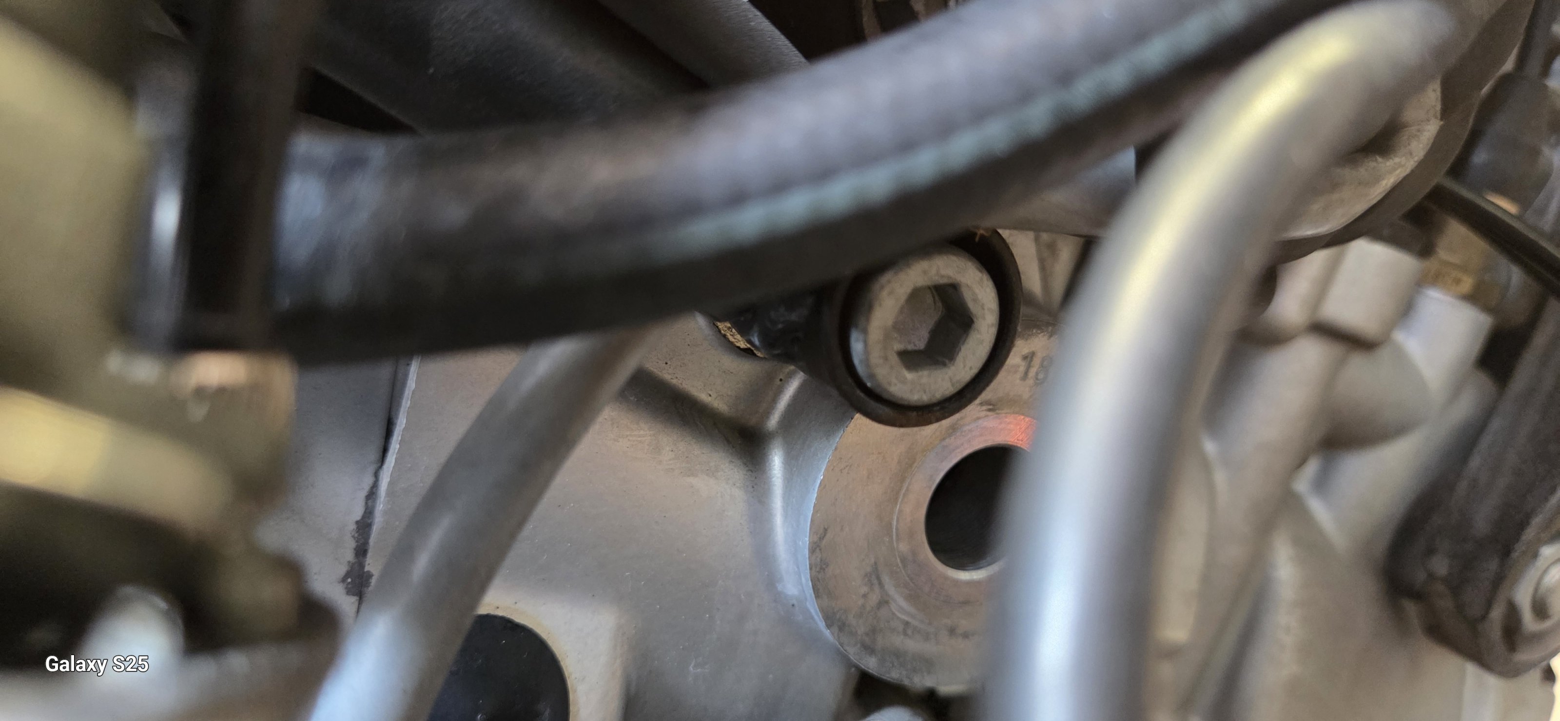

Es gibt neues . Habe gerade leider festgestellt dass der linke Fußrastenträger aus dem Getriebe rausgebrochen ist😪😪 das heißt ich brauche ein neues Getriebe so ein Sch....... das hat mir mental den letzten Schlag versetzt..... werde jetzt den geplanten Motorradurlaub für Ende des Monats schweren Herzens absagen. Es soll wohl nicht sein... schau mich jetzt mal nach einem Getriebe um, und dann mal schauen ob ich die Sache in den nächsten Tagen noch mal angehe.

Wie geht denn das beim auffahren? Bist du danach nach links heftig umgefallen? Getriebe gibt's eigentlich genug, auf die Übersetzung achten mit den Kennbuchstaben bei Powerboxer. Wenn du schon da dran bist Kupplung prüfen und Kupplungsnehmerzylinder erneuern.
Auseinander und zusammen ist alleine an einem Tag machbar wenn alles vorhanden ist. Du wirst das schon schaffen :victory:
Ich würde nur Getriebe bis 50Tlm kaufen.

Ja das mit dem alleine da kann ich mich noch nicht so ganz mit anfreunden.... da ich das noch nie gemacht habe ,und das ja schon ein ziemlicher Aufwand ist ,wäre es halt schön wenn ich eine helfende Hand hätte wie das schon mal gemacht hat....

Ne da brauchst du eigentlich keinen Helfer für nur einen guten Platz zum Schrauben. Ist alles gut dokumentiert im Forum und bei Powerboxer. Brauchst du kein Bammel vor zu haben.
