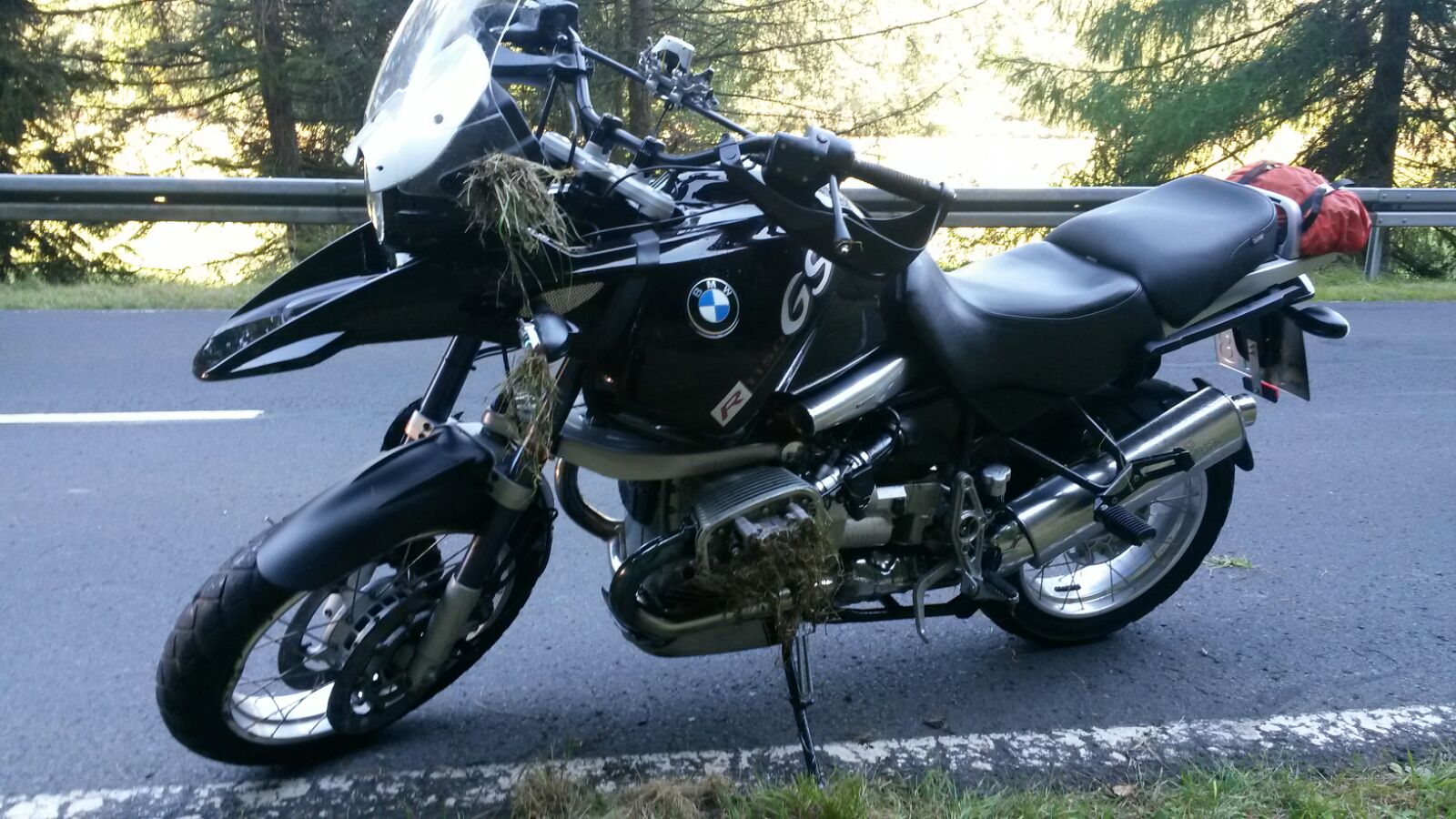

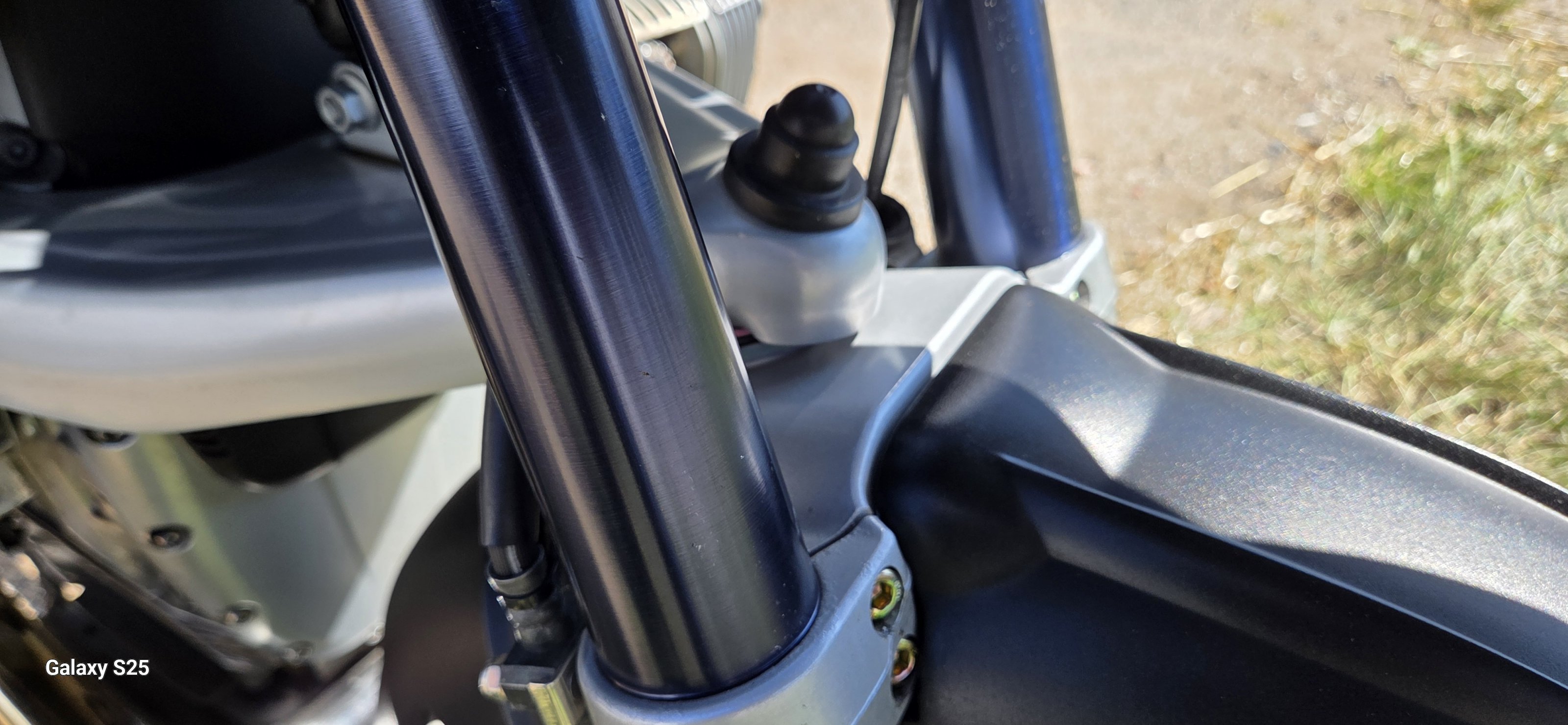

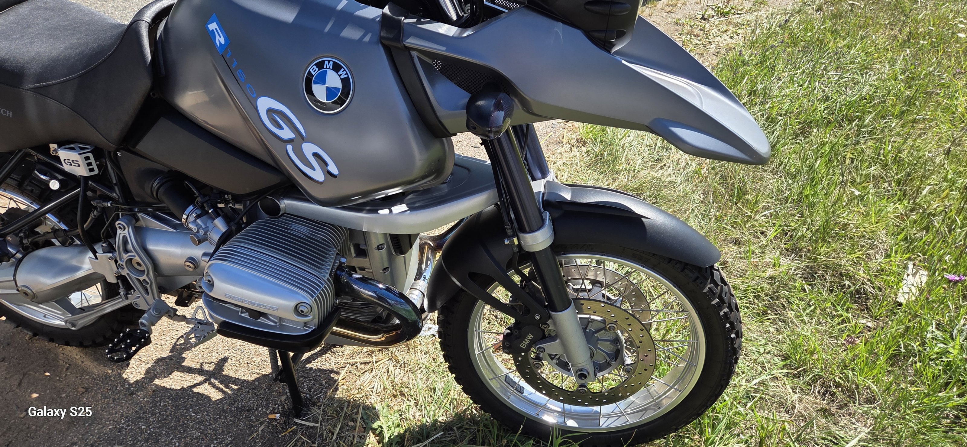

Diskutiere Hallo brauche ein wenig trost..... im R 1150 GS und R 1150 GS Adventure Forum im Bereich Motorrad Modelle; Hier mal 3 Bilder...hab nicht so viele gemacht da ich scheinbar nicht so fitt in Kopf war .....

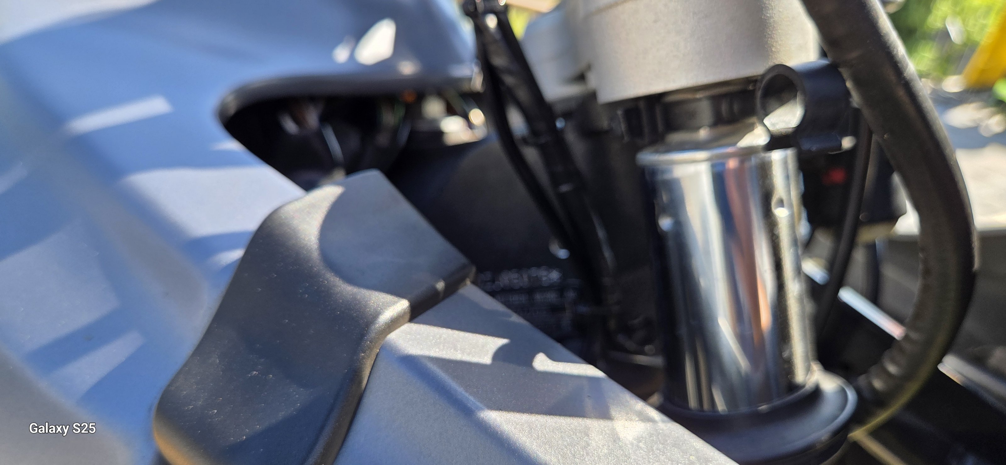

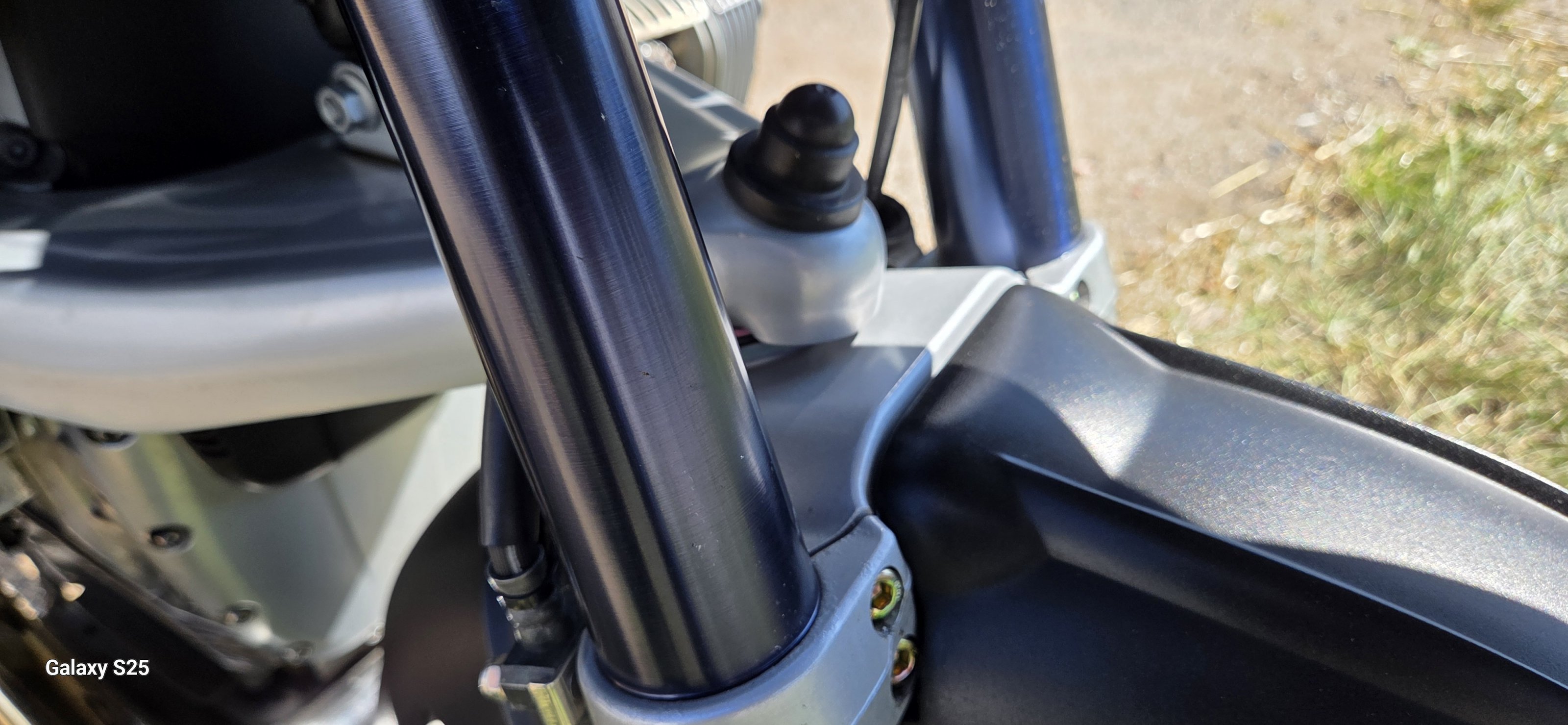

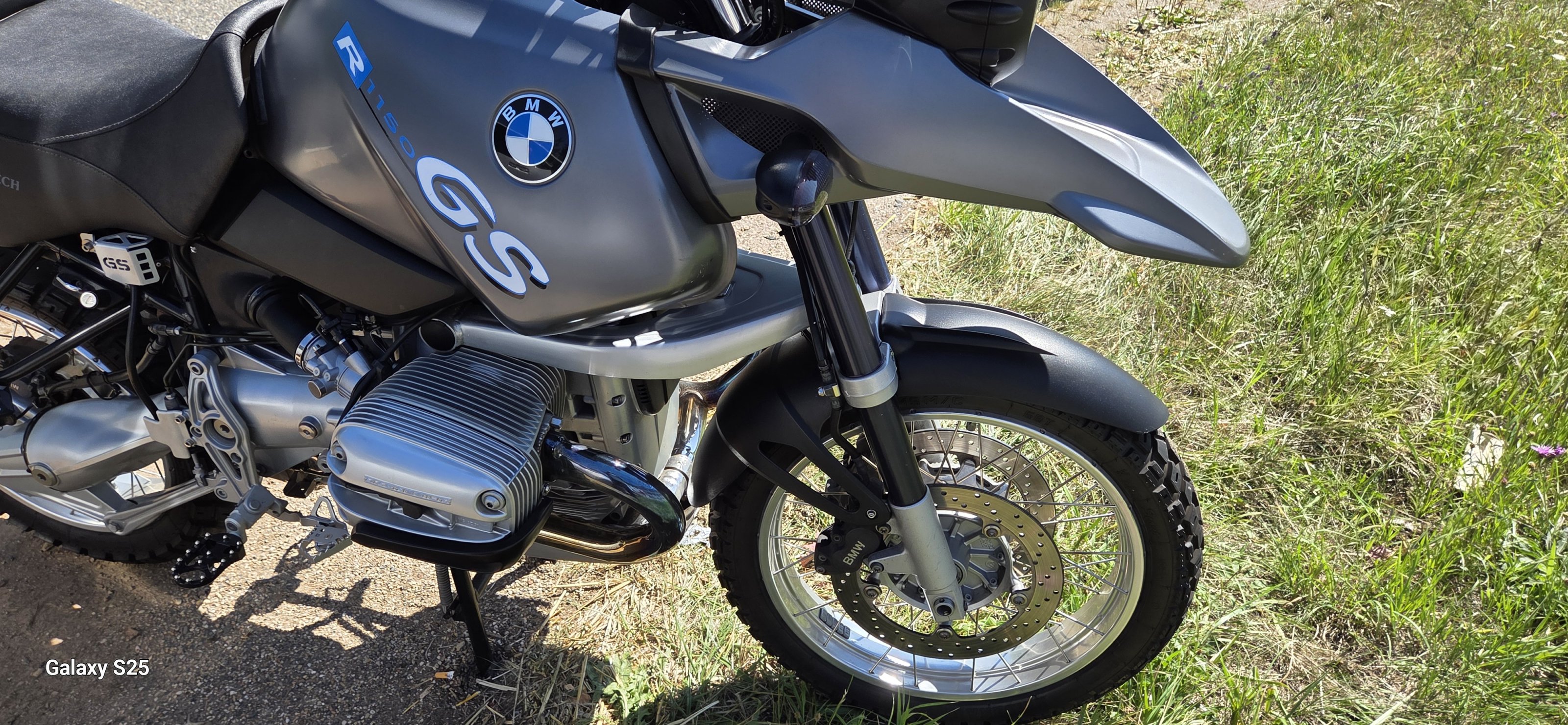

Och sieht doch gar nicht so schlimm aus. Das Vorderrad könnte es überlebt haben ,Gabel und Telelever musst du prüfen, Lenkkopf wird wohl nicht betroffen sein.:daumen-hoch:
Ja ich denke auch das ich das wieder hin bekomme....und Vorderrad, meinst du das könnte noch i.O.sein?

schau mal hier war jemand mit einem ähnlichem Schadensbild.
aufgefahren
Das Vorderrad ist ziemlich stabil im Gegensatz zur Gabel. Vorderrad mit Reifen einmal zum Reifenservice bringen auf die Auswuchtmaschine dann siehst du sofort was los ist damit.

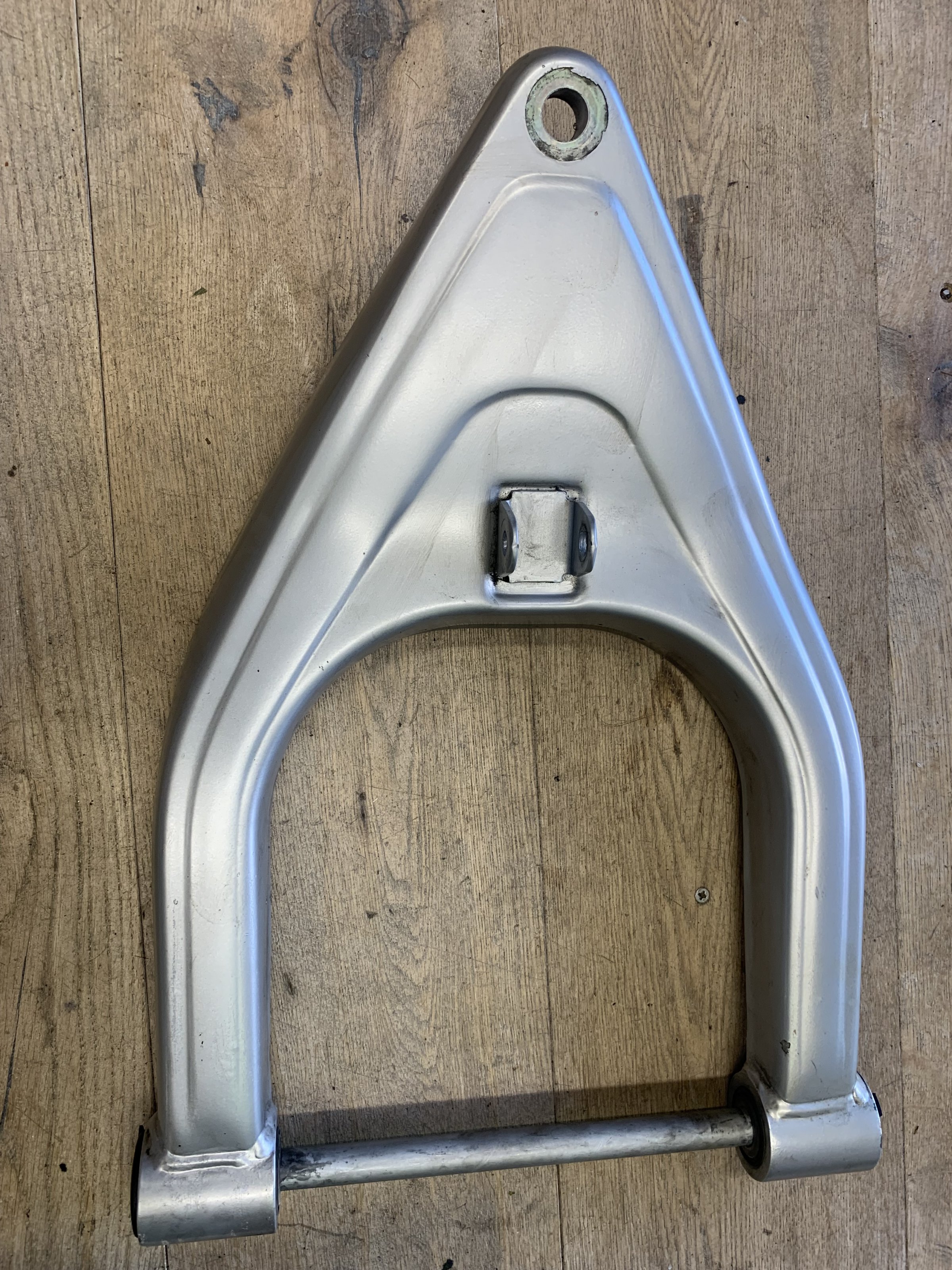

Auch wenn's nicht schlimm aussieht zuerst die beschädigten Teile demontieren. Der Telelever ist ja schon ziemlich verformt.
Grüße Uwe

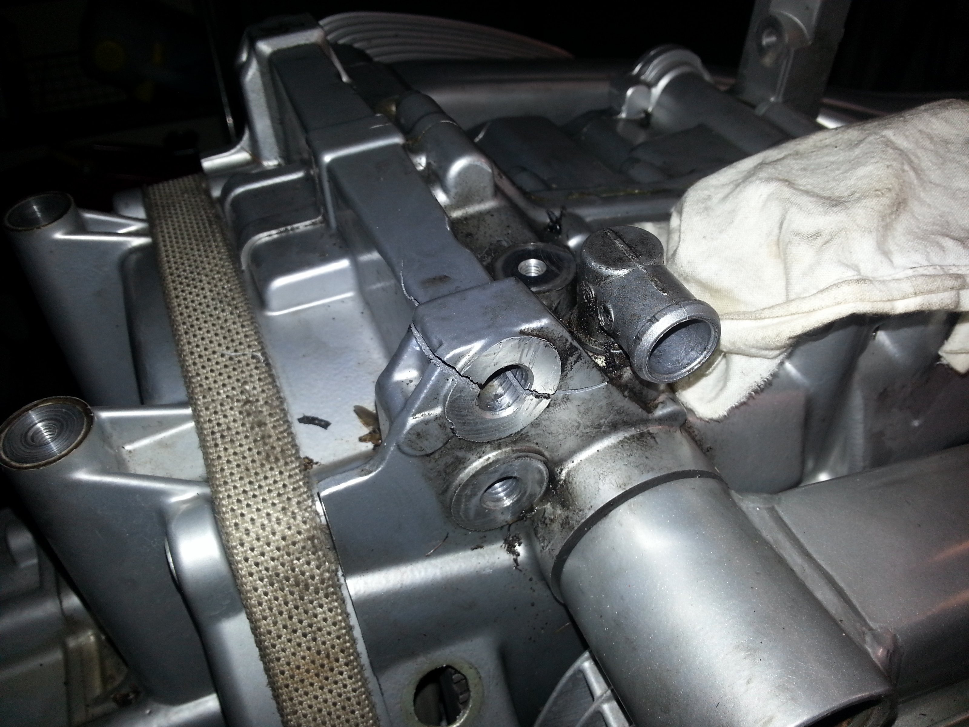

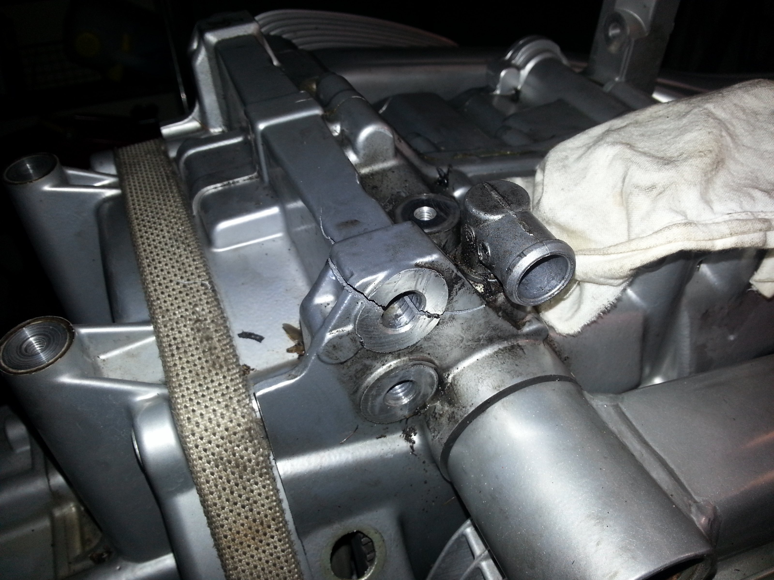

Das letzte Bild kann ich nicht zuordnen. Sorry. Was ist denn da gebrochen?

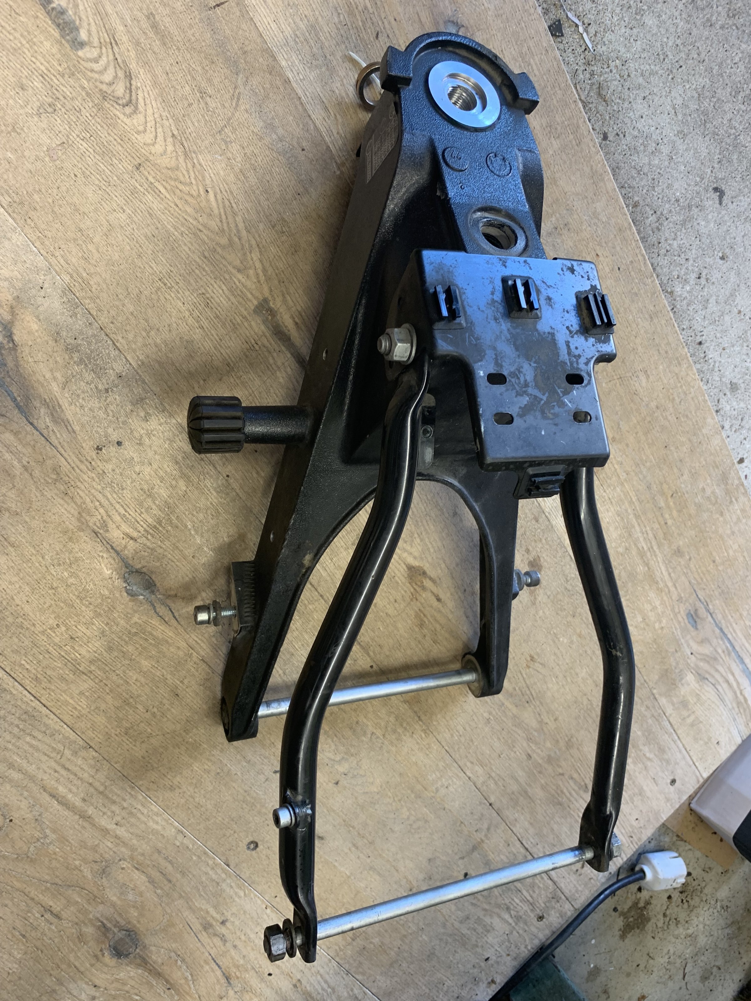

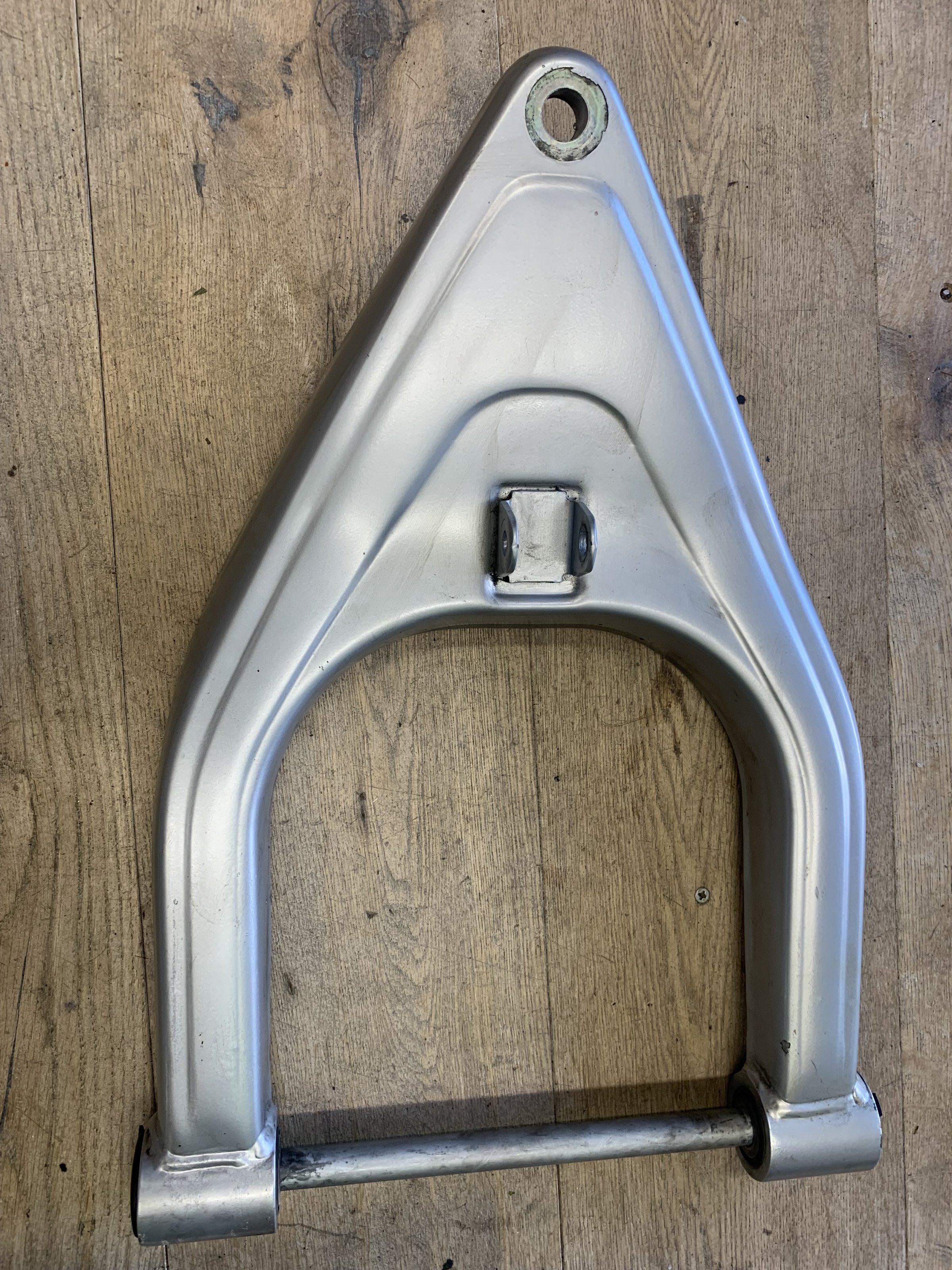

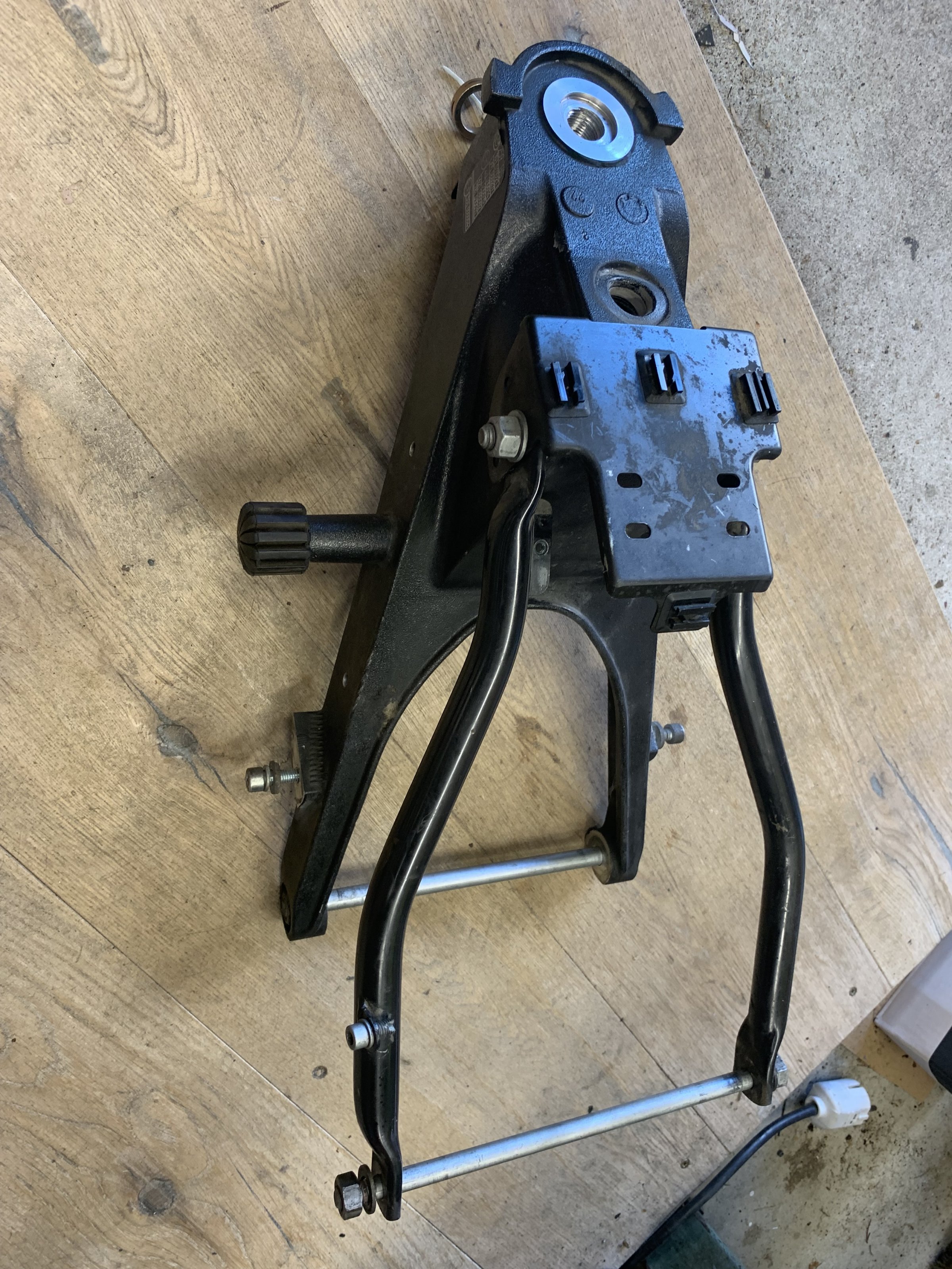

Nach den Bildern > neu: Telelever/Dreiecklenker , Gabelbrücke unten , Teleleverachse, VR auf Rundlauf/Seitenschlag prüfen , Teleleverachse Bohrung auf Risse begutachten, Lenkkopf prüfen /Stützstreben prüfen ; dann dürfte das meiste erledigt sein. :running: :happy:.

Tja, manchmal hat man einfach Pech...
Mit Gebrauchtteilen ist diese Geschichte aber in einem Nachmittag Geschichte!
Knackpunkt - wörtlich - ist die hintere Lagerung des Telelevers im Motor. Genau schauen und prüfen! Risse im Motor: ex!
Falls dort alles schick: Teile ordern!
Der "Lenkkopf" oder Frontrahmen ist aus Guß und verformt sich nicht. Auch dort: Risse? Ersetzen!
Keine Risse (zu erwarten) : alles schick!
Für ein Vielfaches dieses Taschengelds, das Gabel, Telelever u. ggfs. Vorderrad gebraucht kosten, zimmern sich die LC-Fans völlig unnütze Zubehörteile an ihre Böcke. Ohne zu zucken...
Das wird!
PS: ein guter Telelever samt hinterer Lagerung oxidiert bei mir noch rum.
Bei Bedarf: Bescheid!

Was genau sind die Stützstreben?
die beiden Stahlstreben, die den Frontrahmen am Motor abstützen.
Beim Frontaufprall des Vorderrads wird der Lenkkopf wegen der Telelevergeometrie eher auf Zug als auf Druck beansprucht.
Schäden sind daher eher nicht die Regel.
Moin!
Dreh einfach das Vorderrad durch und schau, ob es eiert.
Am wahrscheinlichsten wäre ein Schlag nach innen. Also
zur Achse hin ...
Wenn das nicht der Fall sein sollte, ist das Rad OK.
Und wie schon erwäjhnt, scheint das "Problem" an einem
Samstag erledigt zu sein.
Wünsche viel Erfolg!

Schöner Zustand, da lohnt eine Reparatur vermutlich.
Die wesentlichen Tipps zu möglicherweise defekten Teilen sind schon geschrieben.
Dir gute Genesung, scheint ja glimpflich ausgegangen zu sein.
