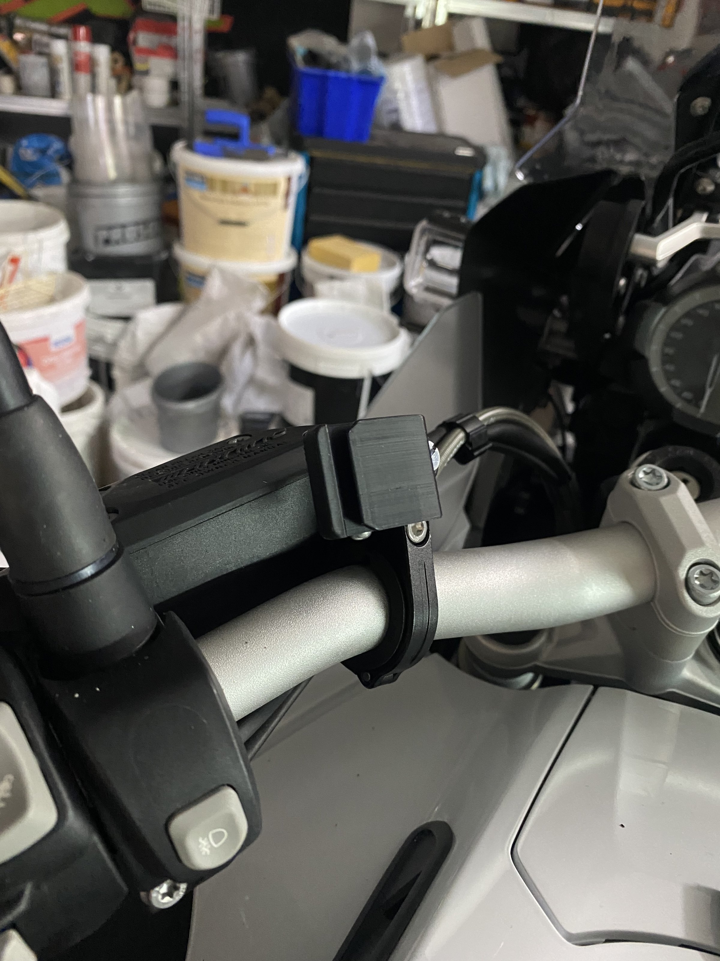

Bin mal gespannt ob das so klappt wie ich mir das denke. Die Halterung geht ganz schön straff.
Das soll auch so sein aber das legt sich etwas. Du kannst sonst auch mit etwas Silikon nachhelfen.
Da ist der Lenker doch deutlich dicker als 22,5 mm.
Dafür gibt es den Richter Halter Für GoPro Richter Lenkstangen Lenker Halter Halterung HR PRO-GRIP 650 104 11 | eBay (Anzeige)
Ein Hinweis noch, schreibt vielleicht mal dazu, welche Breite an Kabelbinder da durch passt.

Naja, dann kann ich auch eine normale GoPro Halterung nehmen. Wenn ich das aber "nur" mit Kabelbinder anbringen will, müsste doch "nur" die Rückseite etwas anders geformt sein, entsprechend dem Durchmesser des Rohrs. Oder? Diese GoPro Halterung als solches, ob nun Richter Halter oder irgendeine andere GoPro-Format Halterung, brauch ich aber nicht wirklich. Einfach nur so an den Lenker pappen. Nur eben nicht Links oder Rechts, wo die 22,5mm gut passen, sondern genau in die Mitte. ;)
Also "nur" die Form auf der Rückseite anpassen und gut - wenn man es denn kann. Ich habe weder das Programm noch so ein Drucker dafür. Und selbst wenn, würde ich es vermutlich trotzdem nicht können. :(
Gast-15146
Ich verstehe was du meinst aber mit mal eben nur ist es nicht getan. Die STL Datei zu ändern ist machbar aber es müssen wieder Prototypen gedruckt und getestet werden. Ich werde darüber nachdenken, kann aber nichts versprechen.

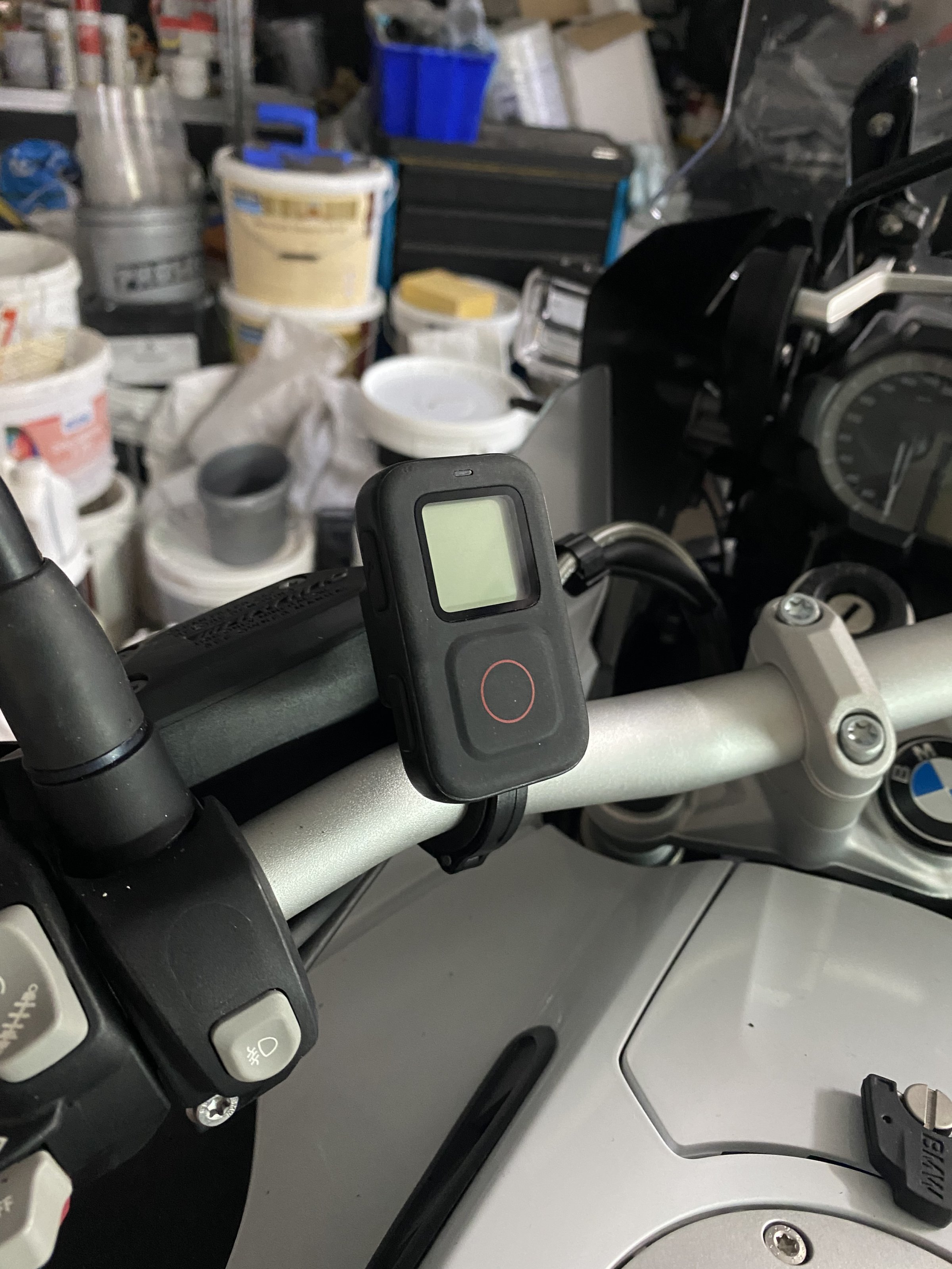

Alles Gut, das war auch nicht so gemeint, das das jetzt so auf Bestellung gemacht werden soll. Es war mehr als Hinweis / Idee gemeint, das mal zu machen. Von der Größe passt die Fernbedienung im Querformat perfekt zwischen die beiden Befestigungspunkte vom Lenker. Ich denke, die ist da auch gut aufgehoben. Gut zu sehen, gut zu bedienen und stört nicht.

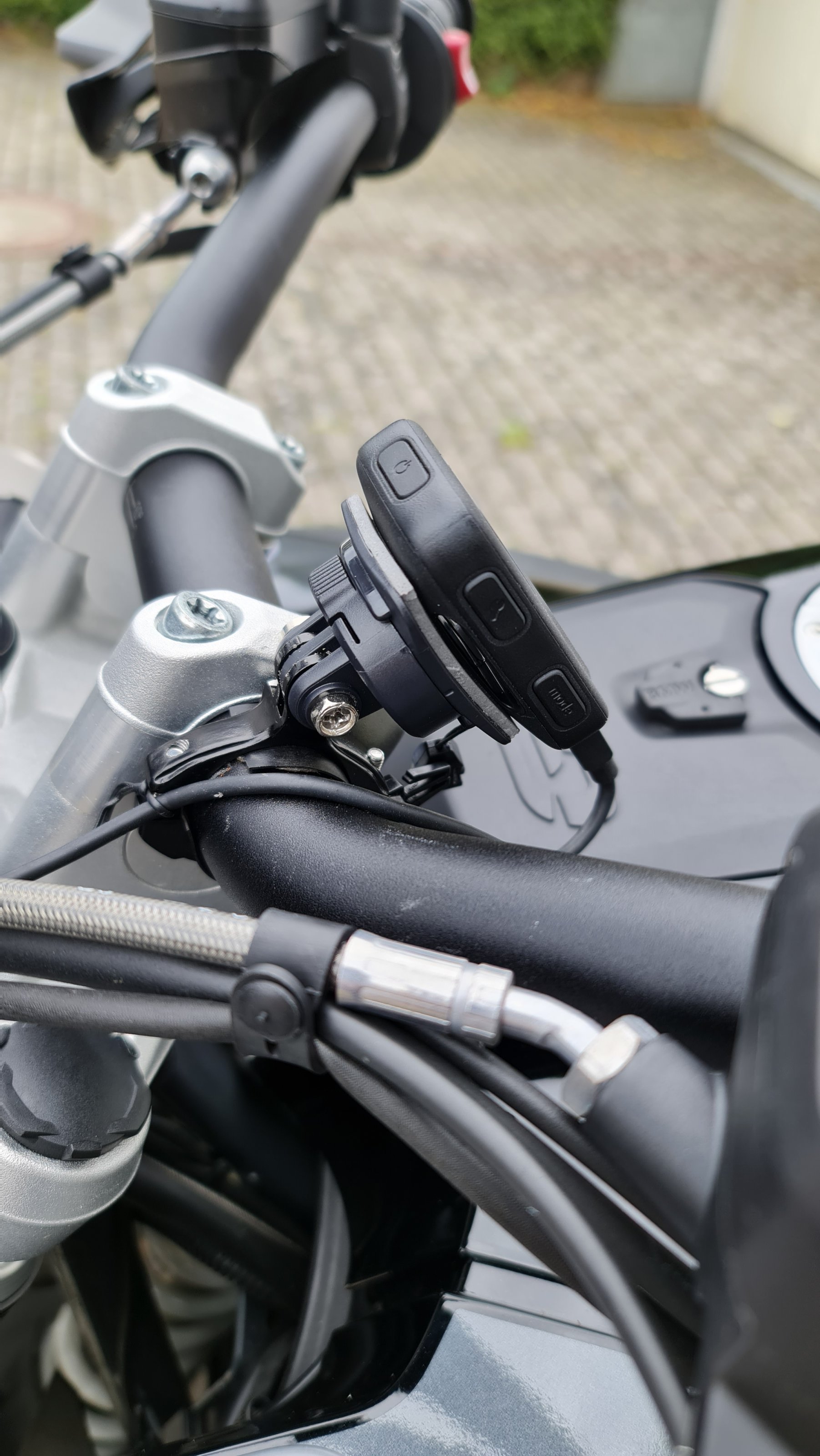

Ich finde die Lösung aus dem 3D-Drucker klasse. Habe es aber alternativ gelöst, indem ich eine Helm-Halterung f.d. Action-Cam nutze, für die ich nun eine Verwendung gefunden habe. Die Rundung passt exakt zur Rundung der Gopro-Fernbedienung.
Anbei Fotos.

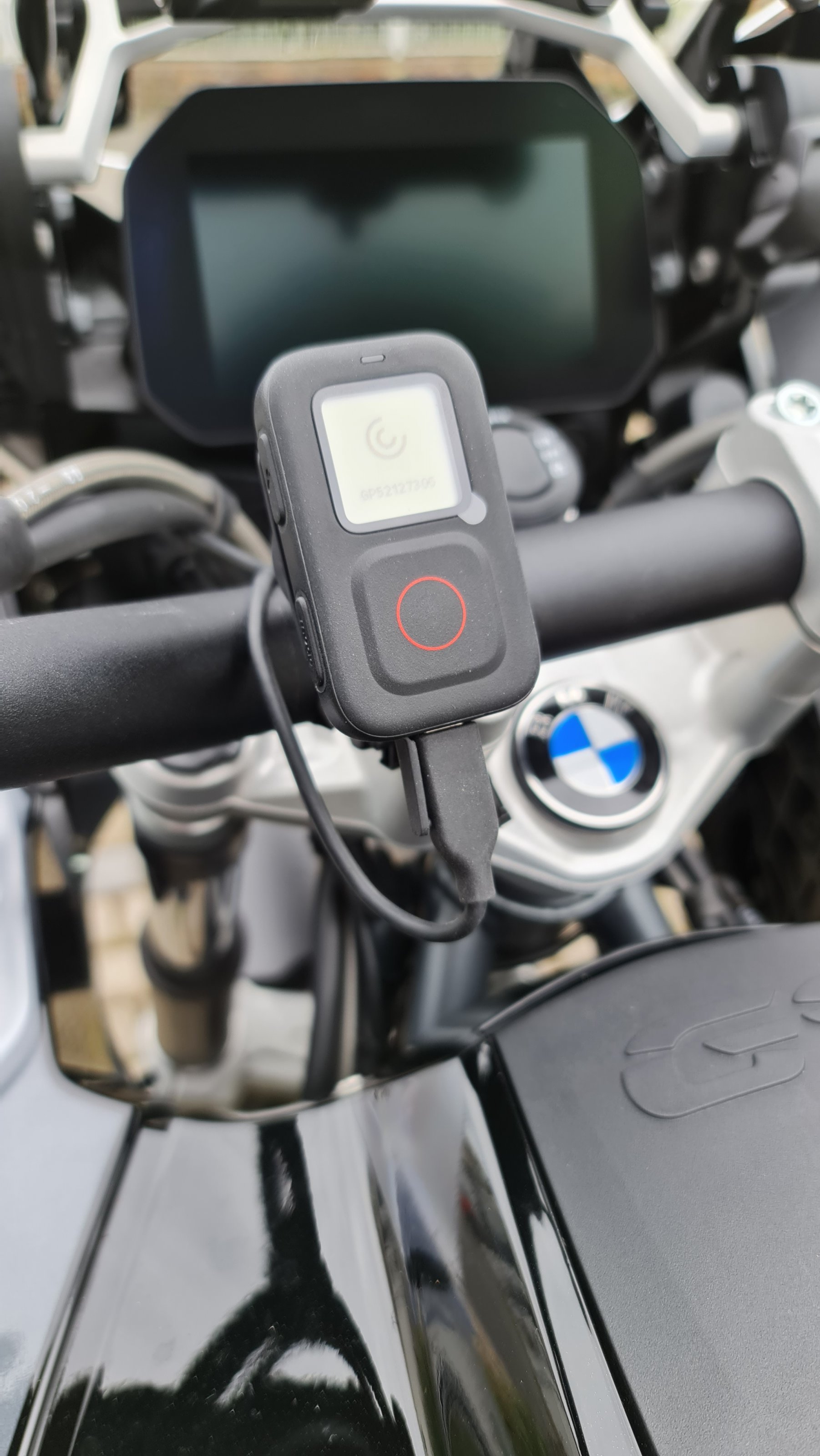

Ich lade zuhause nix. Hab beide Cams, sowie die FB an USB angeschlossen, so dass ich mir um Akku etc. keine Gedanken machen muss. Zuhause werden die Cams nach dem Überspielen der Dateien weggepackt und gut is :smile:.
