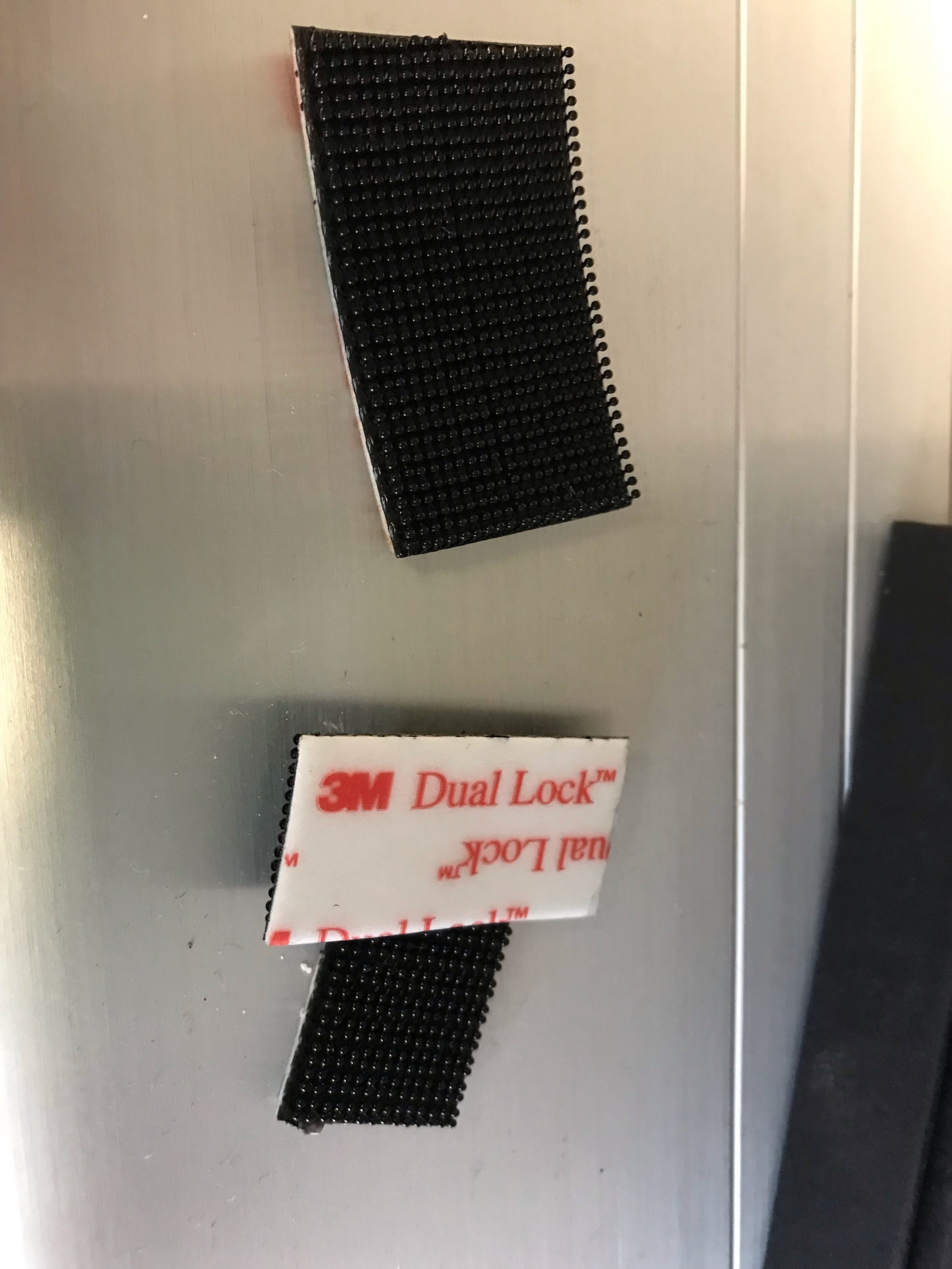

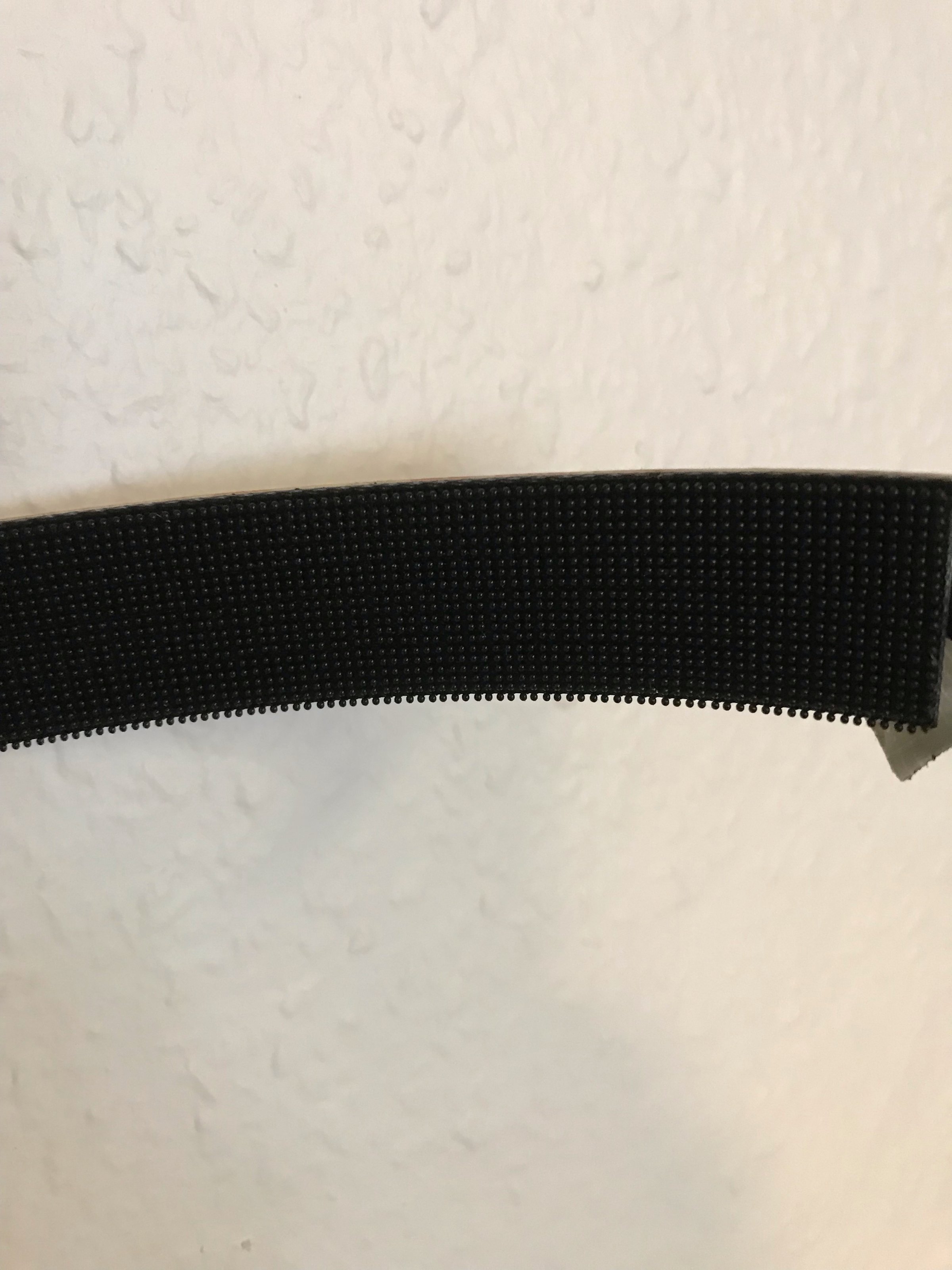

Doppelseitiges 3M Klettband an einen Winkel aus dem Baumarkt!
Geht auch...ist aber scheinbar nicht anspruchsvoll genug!
Es ist doch ein ziemlicher Unterscheid, ob ich etwas dauerhaft oder nur temporär befestigen will, dann müsste man ja
bei jeder Abnahme das Klebeband erneuern.
Kann man machen, ist aber sicherlich nicht die optimale Lösung.

Nicht ganz...das Klettband ist nahezu unendlich haltbar!
