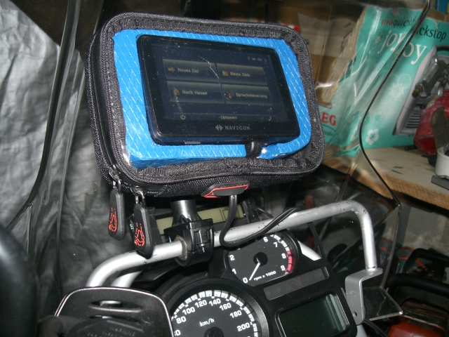

Kannst du das mal etwas genauer beschreiben? Sieht ja super aus
Smile
ich probier es
Also der Bügel über den Uhren ist Zubehör. Ich glaube von Wunderlich.
Geht aber auch am Originalen, der liegt halt weiter hinten.
Die Tasche: http://www.navisys.de/sw-motech-Motorrad-Navitasche-gross
Der Halter: http://www.navisys.de/HR-Zweiradhalterung-lang-flexibel
Ich habe zur Stabiliesierung bei der Klemmung noch 1 Rohrstück eingefügt.
Die Tasche clipse ich dann einfach ein, Kabel an 12v und Intercom und los.
Das Innenteil muss ich noch schwarz lakieren:o.
Es ist aus 2x 15mm starken Styrodurplatten geschnitten. Die Größe stammt vom Original Schaumstoff, der mir aber zu weich war. Also 2 x mal Styordur schneiden und dann die erste Lage so ausschneiden das dass Navi reinpasst. Je nach Navi im Bereich der Anschlüssel das Styrodur einfach wegschneiden. Dann aufeinanderkleben und schwarz lackieren. Kleber und Farbe dürfen aber nicht lösungsmittelhaltig sein. Ich habe Weißleim und Acrylfarbe verwendet.
Das ganze funktioniert gut, ist wasserdicht und hält auch bei derben Schotterwegen einwandfrei. Durch den Schwanenhals gibt es auch keine direkten Schläge ins Navi. Vorher war da ein PDA und das Handy drin.
Das PDA Yakumo Delta 300GPS funktioniert bis heute und hat nie "Schüttelfrost" bekommen:D
