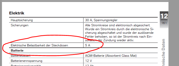

Meine F700GS liefert über die Bordsteckdose max. 1A
Bist Du sicher ?
Meine F800GS lässt 5 A zu und gewandelt auf 5 V könnte man 12 A entnehmen ...
An diesem Stromkreis betreibe ich meine Navis, damit gibt es kein Problem. Das Maximum habe ich noch nie absichtlich gezogen, nach einem Kurzschluss in einem Navi-Halter gab es aber schon Abschaltungen.

Ich hatte mal mit einem Techniker von Wunderlich gesprochen, wegen einer USB Steckdose, und der sagte mir, dass die F700GS max. 1A aus der Bordsteckdose liefert. Die müssten das eigentlich ziemlich genau wissen!
Wenn der Techniker nicht ausdrücklich auf eine Abweichung zu den BMW-Angaben Bezug genommen hat, würde ich von einem Irrtum seinerseits ausgehen und eher den BMW-Angaben Glauben schenken.
