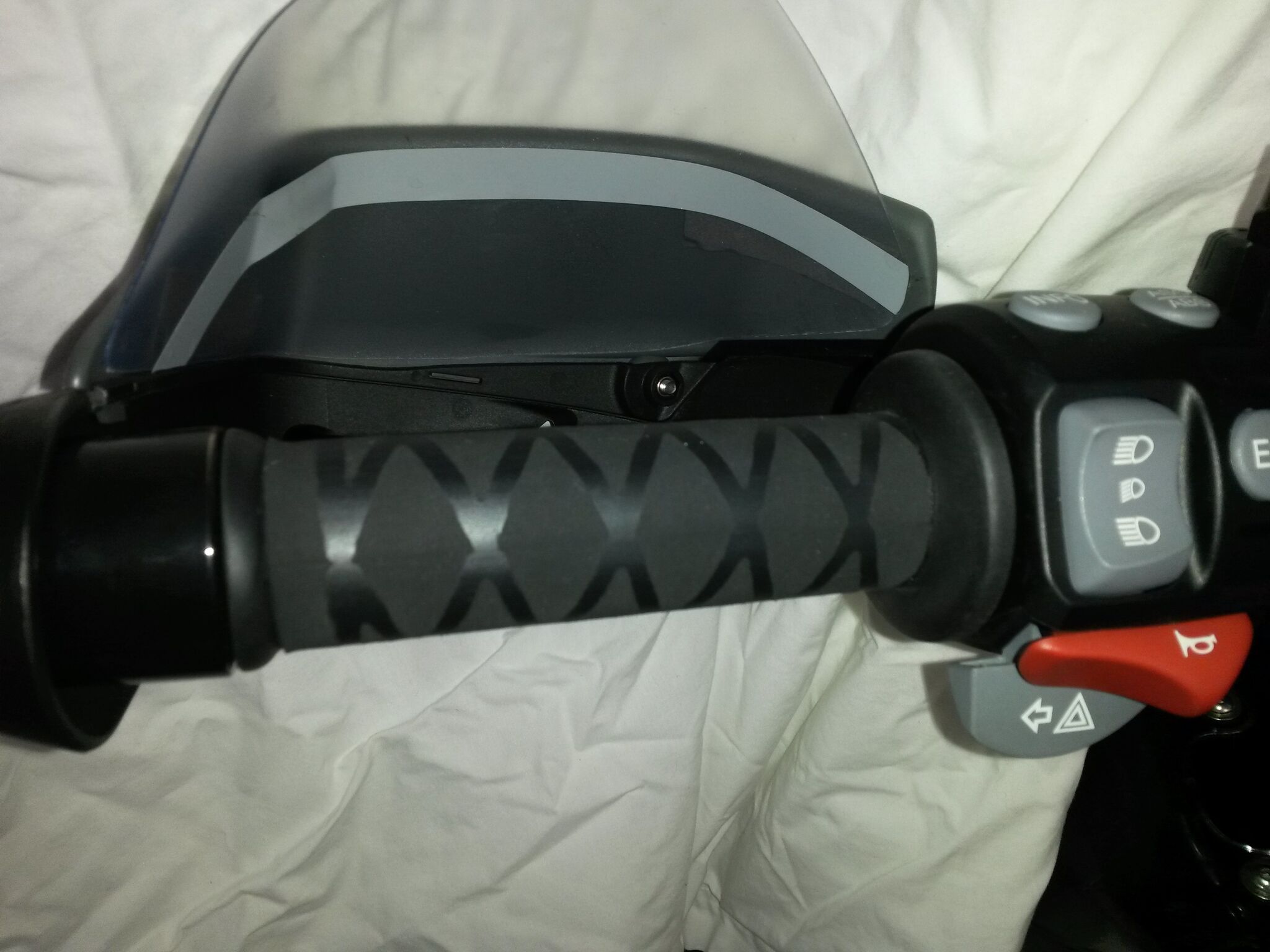

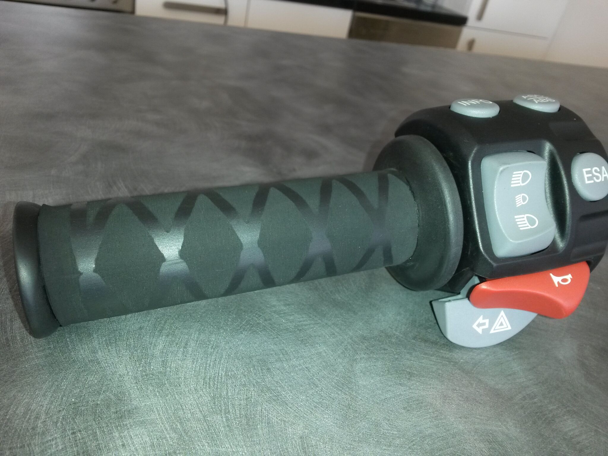

Heizgriff links repariert
Diskutiere Heizgriff links repariert im R 1200 GS und R 1200 GS Adventure Forum im Bereich Motorrad Modelle; Alles wieder zusammenbauen, fertig, und sieht auch noch gut aus. Jetzt sind die Fingerchen der linken Hand wieder schön warm :-) LG Lefti

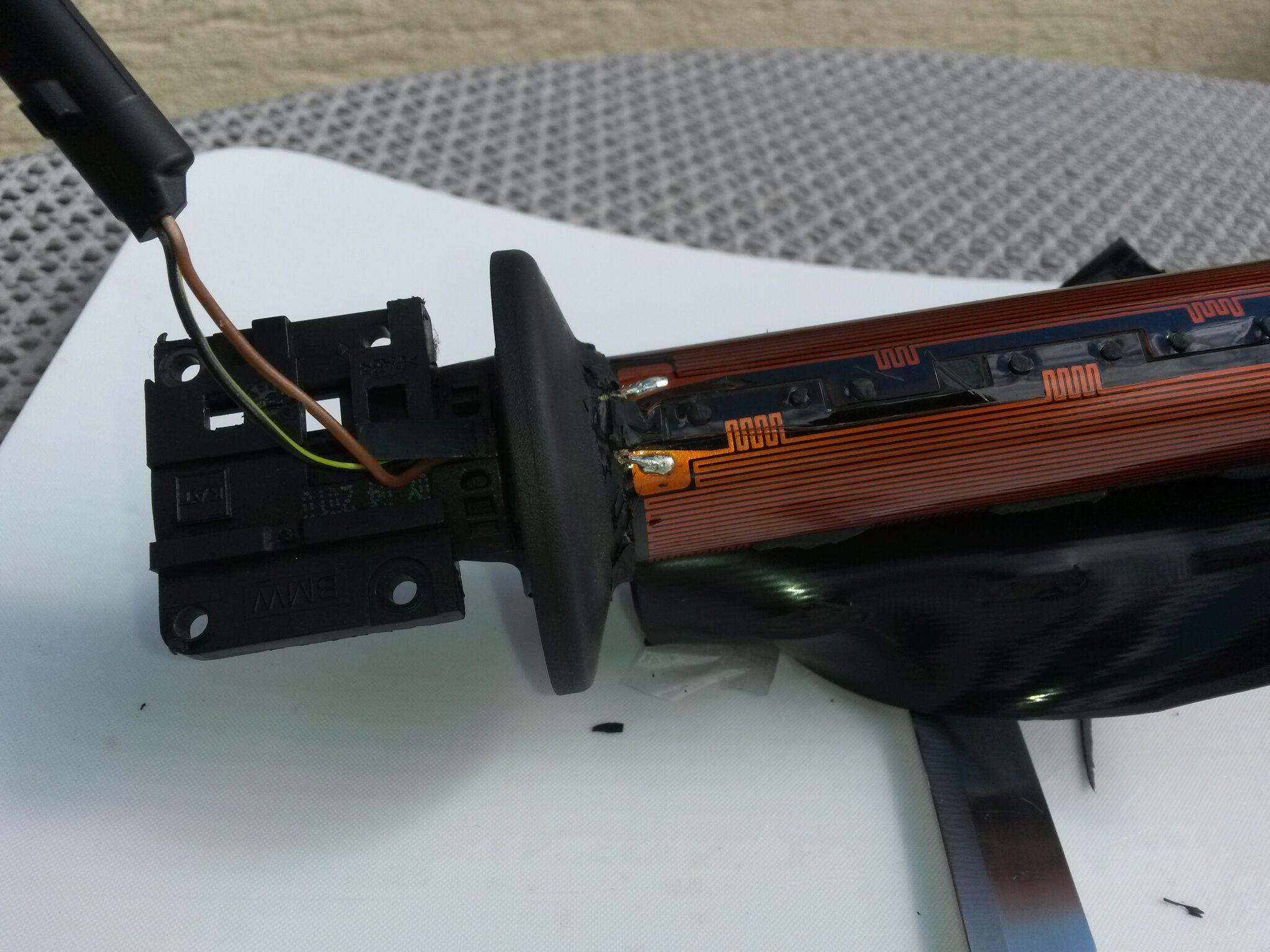

wenn ich das richtig verstanden habe, stülpst Du den Schrumpfschlauch über die zuvor aufgetrennten
original Gummis?
somit ist es aussen schick, innen aber noch die Reste des alten Gummis.
Bei meiner R1150R konnte ich die Gummis komplett erneuern, auch musste ich die alten vorher mit einem
Skalpel runterschneiden.
Warum sollte dies hier nicht auch gehen?
Sind die vebliebenen Stücke so hartnäckig?
pietch1
pietch1
12.03.2006
1.961
Bonn
Ne Schwarze

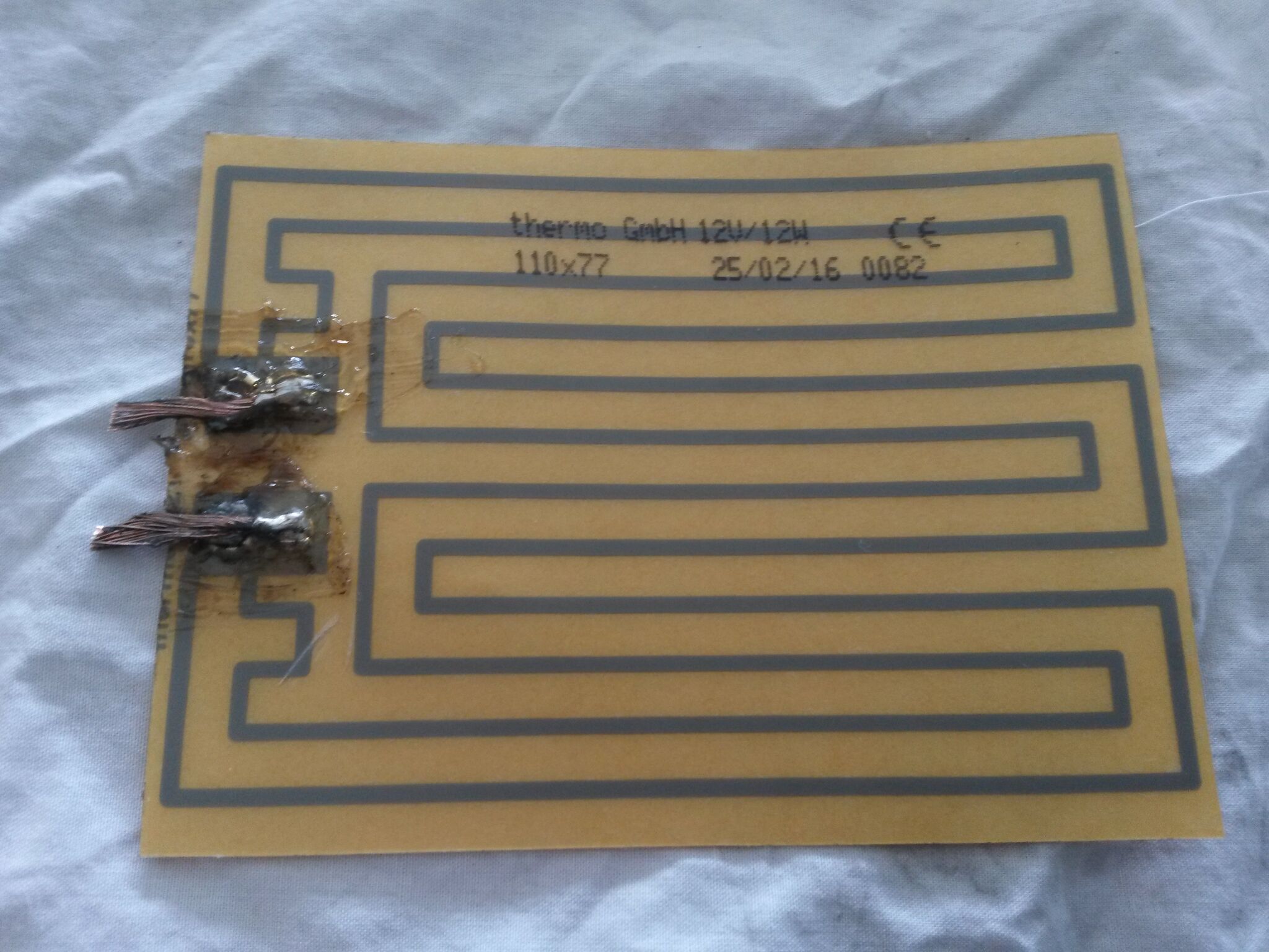

Hallo lefti, schöne Beschreibung und viel Arbeit, die du dir gemacht hast. Respekt.
Wobei ich allerdings aus optischen Gründen allein die 75,-€ schon investiert hätte.
Wie auf deinen Fotos zu sehen ist, sind die Heizwendel bei dem originalen Griff viel enger aneinander, dadurch von der gestreckten Länge auch viel länger, der daraus resultierende Widerstand größer und letztendlich der Griff wärmer.
Ein weiteres Problem sehe ich in dem Conrad-Heizpad. Ist der Widerstand kleiner, wird der Strom größer ohne spürbare Wärmeentwicklung.
Ob die Leitungen, Steckverbindungen, Relais uns Can-Bus das langfristig aushalten, vermag ich nicht abzuschätzen.
Dir dennoch allzeit warme Finger :)

Bei den elektrischen Eigenschaften einer Ersatzfolie würde ich auch darauf achten, dass die weitgehend identisch ( nicht mehr als 5% Toleranz ) zur Originalfolie sind.
Jetzt, nach der Reparatur, wäre eine Vergleichsmessung des elektrischen Widerstandes ( links und rechts ) noch sinnvoll.

Habe schon einmal eine Abhandlung über meinen defekten Heizgriff geschrieben, finde sie aber nicht mehr. Nur soviel, wer einen defekten Heizgriff hat, keine Funktion oder nur Stufe 1 wird warm, sollte bevor er sich an diese aufwändige OP macht, erst einmal mit einem Ohmmeter den Durchgang der Heizfolie messen, die ist nämlich in den aller seltensten Fällen die Ursache. Sie liegt meist an einer kalten Lötstelle auf der empfindlichen Folie. s. Bild
Kurzer Ablauf meiner Vorgehensweise, ebenfalls mit einem Skalpell oder scharfen Messer die Klebestelle aufschneiden, bis die Lötstellen sichtbar werden. Dann mit viel Kraft den Griffgummi nach hintenrollen. Geht viel schwerer als bei einem Kondom.
Durchgang messen, unbedingt die Messspitzen kräftig auf die Lötstelle drücken und siehe da, ihr werdet in 99% der Fälle feststellen, es ist Durchgang zu messen. Jetzt einen Lötkolben mittelwarm machen, die Spitze erst einmal verzinnen und dann kurz draufhalten, bis ihr merkt, dass der Lötpunkt flüssig wird. Das war's schon. Ist bei mir in den langen Jahren schon 3 x so durchgeführt worden und nie war die Folie defekt.
Wer mir vertraut, kann sich das Messen auch sparen. *grins*
Lege Wert darauf, dass ich deine Arbeit nicht schlechtreden möchte, nur wäre sie mir zu aufwändig, weil meine Erfahrung auch eine andere ist.
