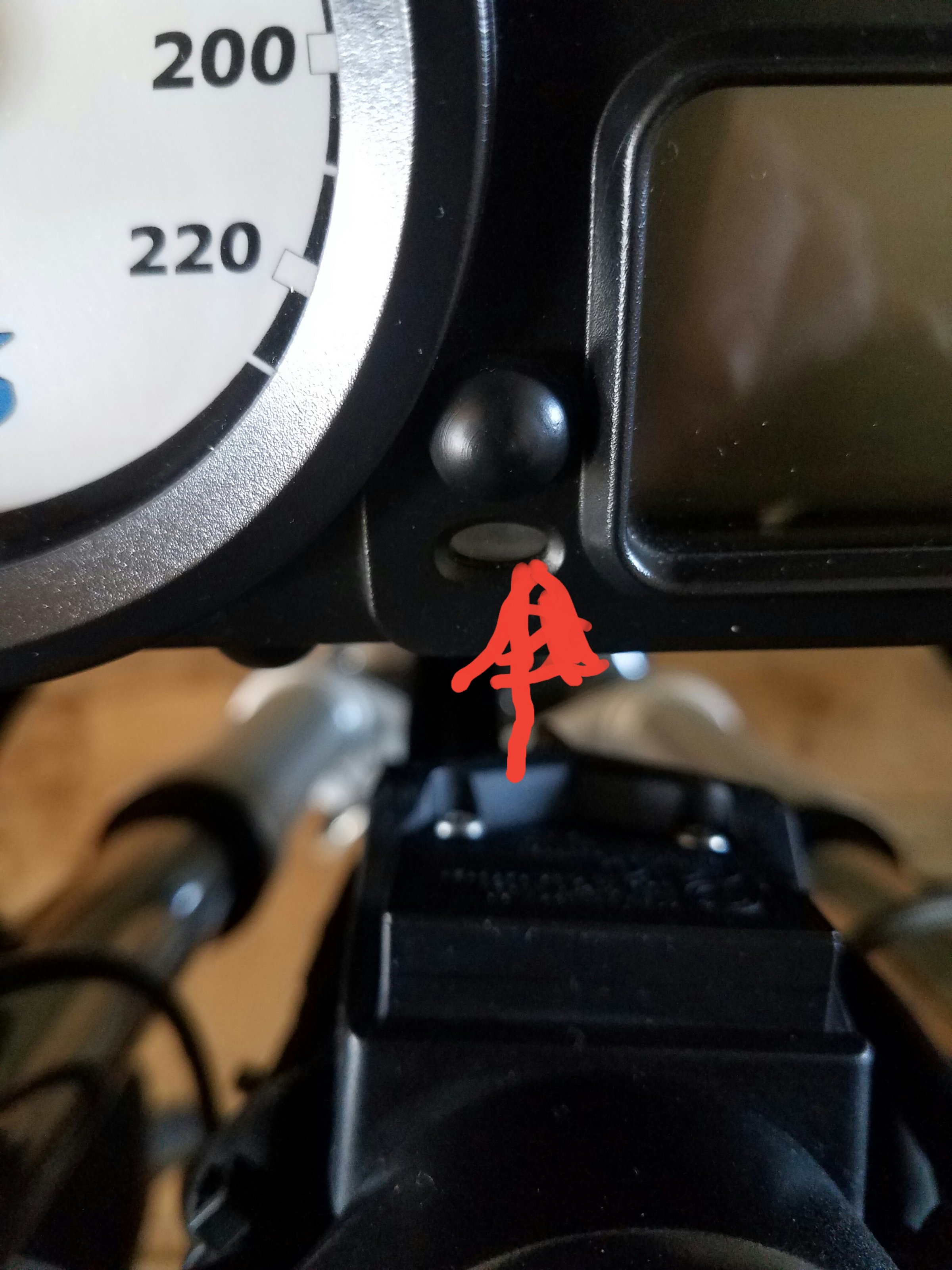

da für mich trotz Brille das Display einer 2005er GS bei Tageslicht sehr schwer ablesbar ist die Frage, ob es die Möglichkeit gibt, die Hintergrundbeleuchtung irgendwie heller zu machen?
Umbau auf die Cockpiteinheit des Nachfolgemodells mit dem grösseren Display wird ja wahrscheinlich nicht möglich sein?

Da ist am Cockpit ein Lichtsensor, der dieBeleuchtung dimmt.
Du könntest diesen abkleben, dann hast du Permanent volle Beleuchtung.
Vielleicht klappt's.

bei Dunkelheit wird die Beleuchtung dunkler das es nicht blendet. Du willst es ja heller nicht dunkler. Ich kann mir nicht vorstellen das man es heller bekommt. Eventuell eine LED einbauen....

mein Sensor scheint platt zu sein. Bei Lichtveränderung ändert sich - nichts. Egal, der Schinken wird jetzt wahrscheinlich eh paar Monate dumm rumstehen.

Den Lichtsensor kann man mit Motoscan überprüfen. Dann ist man sich sicher, ob es die Regelung, oder der Sensor ist.
wahrscheinlich sind nicht deine Augen schlecht sondern die Beleuchtung ist hinüber :-)

Hallo Chris,
danke für den Tip. Werde es ausprobieren.
