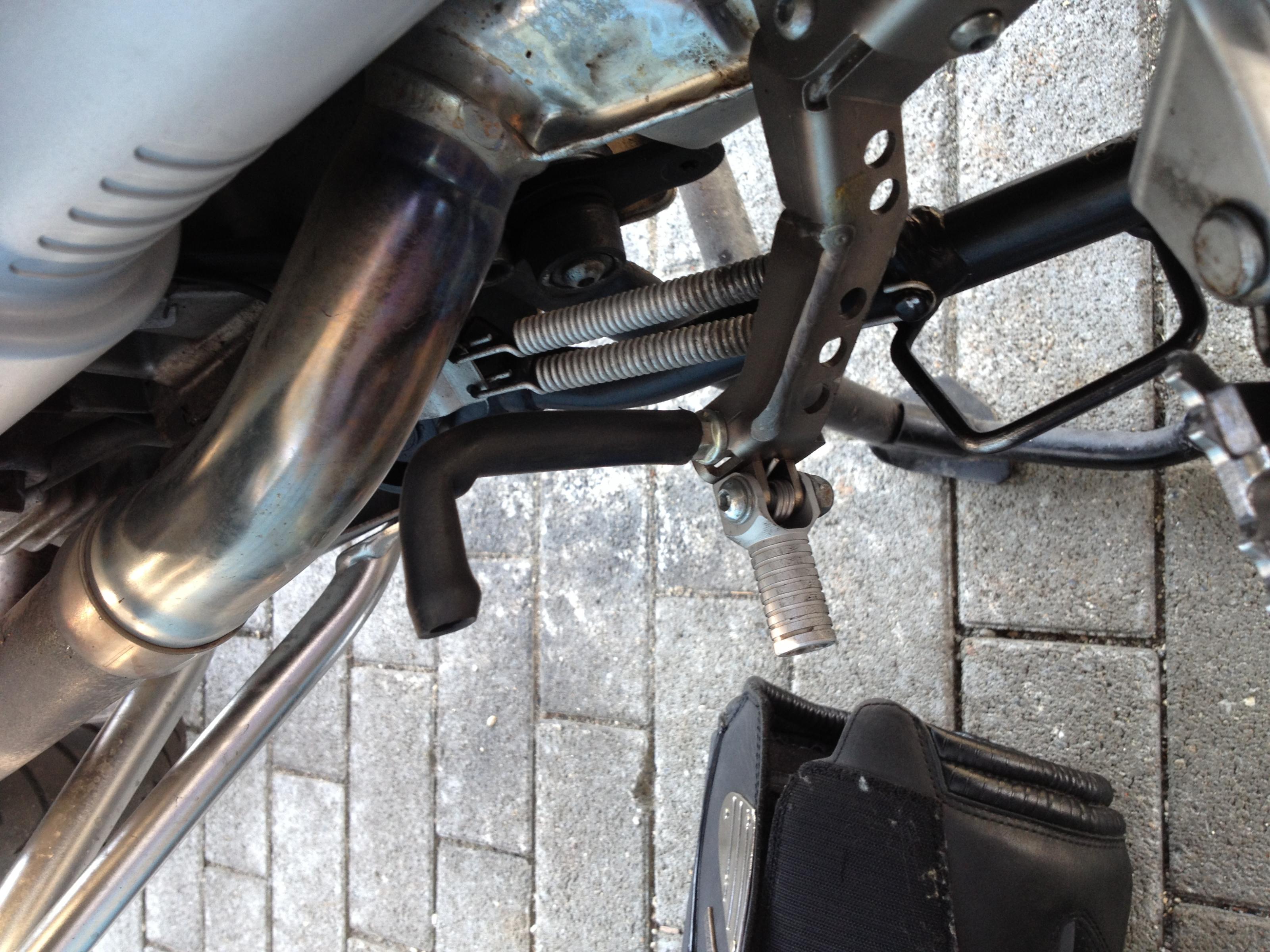

In Kombi mit meiner Schaltgabel bin ich Pässe hoch echt seeeeehr agil
Wenn Dich die Schaltgabel interessiert, kannst Du von mir mehr Bilder haben, speziell in Linkskehren ein tolles Tool
Rainer
Hallo Rainer,
kannst du das bitte mal ein bißchen detaillierter erläutern?
Ich habe auch diesen schalthebel (ist glaube ich von tt, wenn ich mich recht erinnere).
verstehe ich dich richtig, dass du in der kehre (Moped auf den rasten) schaltest (und durch die gabel nicht unter den hebel musst)?
danke für Aufklärung, lg
