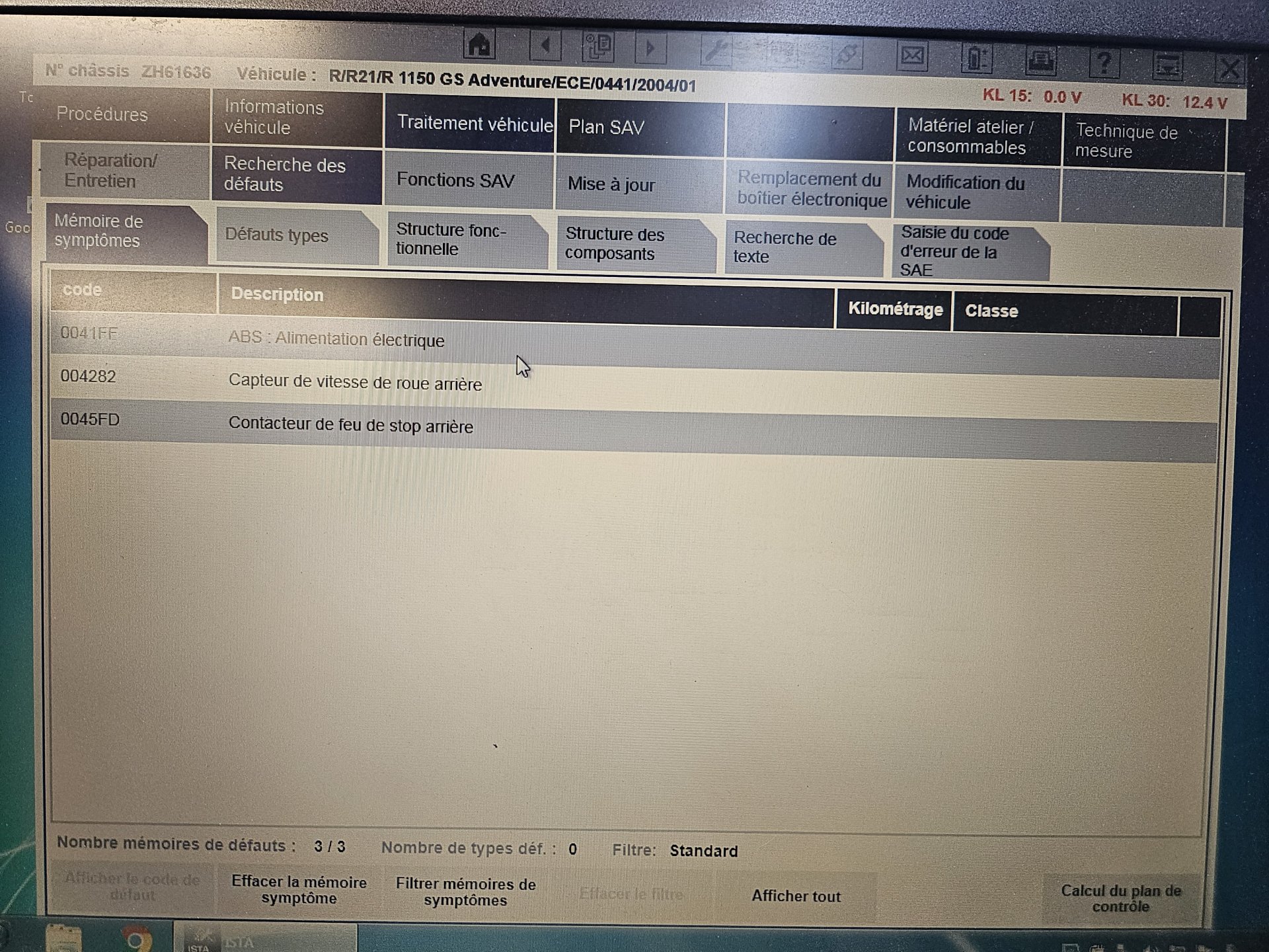

So nun zum Fehlerbild, im Anhang seht ihr die Auslesefehler, muss das kurz übersetzen, ist französisch.
Also 1 : ABS Hauptelektrik/oder Stecker, Haupteinspeisung
2 : Abs Sensor hinten
3 : Bremskontaktschalter hinten
Der Texa mit dem wir auch diverse Test durchgeführt haben brachte "nur" Bremskontaktschalter hinten.

Du hast eine 1150er GS aus 2004, das ist in jedem Fall ein ABS der Gen. 1 (lt der Abbildung vom Tester).
Fahnone91
24.04.2025
35
Hallo Horst ja ich habe die erste Generation Integral-ABS.
Ok, ich baue alles mal zurück und werde dann auch mal die beiden 33Ohm Wiederstände messen/prüfen.
