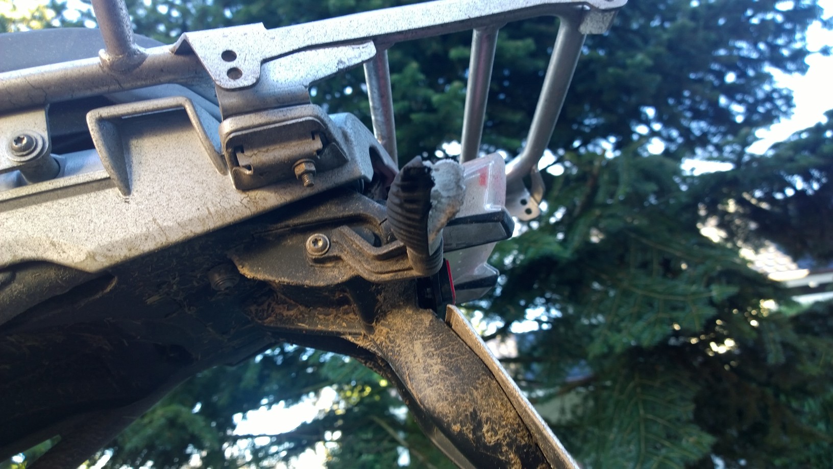

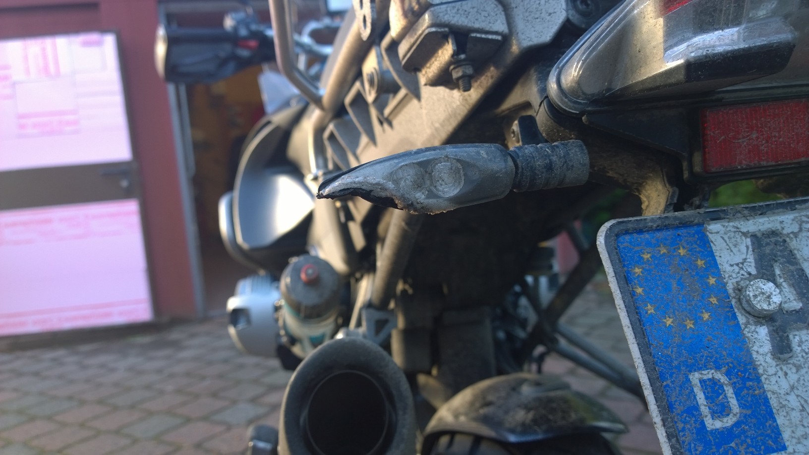

Hallo und Moin Moin,
das hat die Welt so auch noch nicht gesehen!
Ich hatte meiner GSA am Wochenende einen neuen Schalldämpfer (SC) gegönnt :rolleyes:alles schön Spannungs frei montier
"Muss dann ja wohl alles passen":smoke: und Los Moped wandern in Schönen Ostfriesland.:yeahh:
Als ich nach 3 1/2 stunden artgerechter Bewegung nach Hause kam,Sah ich das das hinter linke Auge ein wenig Matschig und Tränig war!:oops:
Was für ein scheiß:5bomb:,Schalldämpfer nur ein wenig zu steil nach oben montiert und schön verglüht der Blinker in Abgasstrahl.
Nicht so schön !!!!
Ergo:
Montier nichts wie es passt,Montiere es wie es soll!!
Im diesen Sinne,eine schöne Woche noch!
Weert
Ps.: Wer noch einen Hinteren Linken LED Blinker liegen hat darf mir den Gerne anbieten!:cool:

So weit zu erkennen: ? kein DB-Eater?
Die neuen DB-Eater von SC-Project sind gekrümmt und lenken die Abgase weiter abwärts.
siehe "Schalldämpfer SC Project" Post #278 ff. ....
... ohne geht's natürlich steil nach oben...
