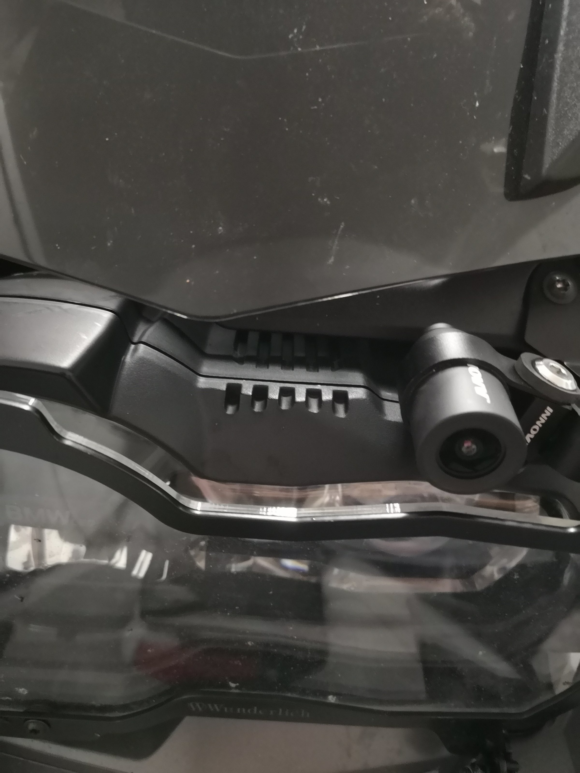

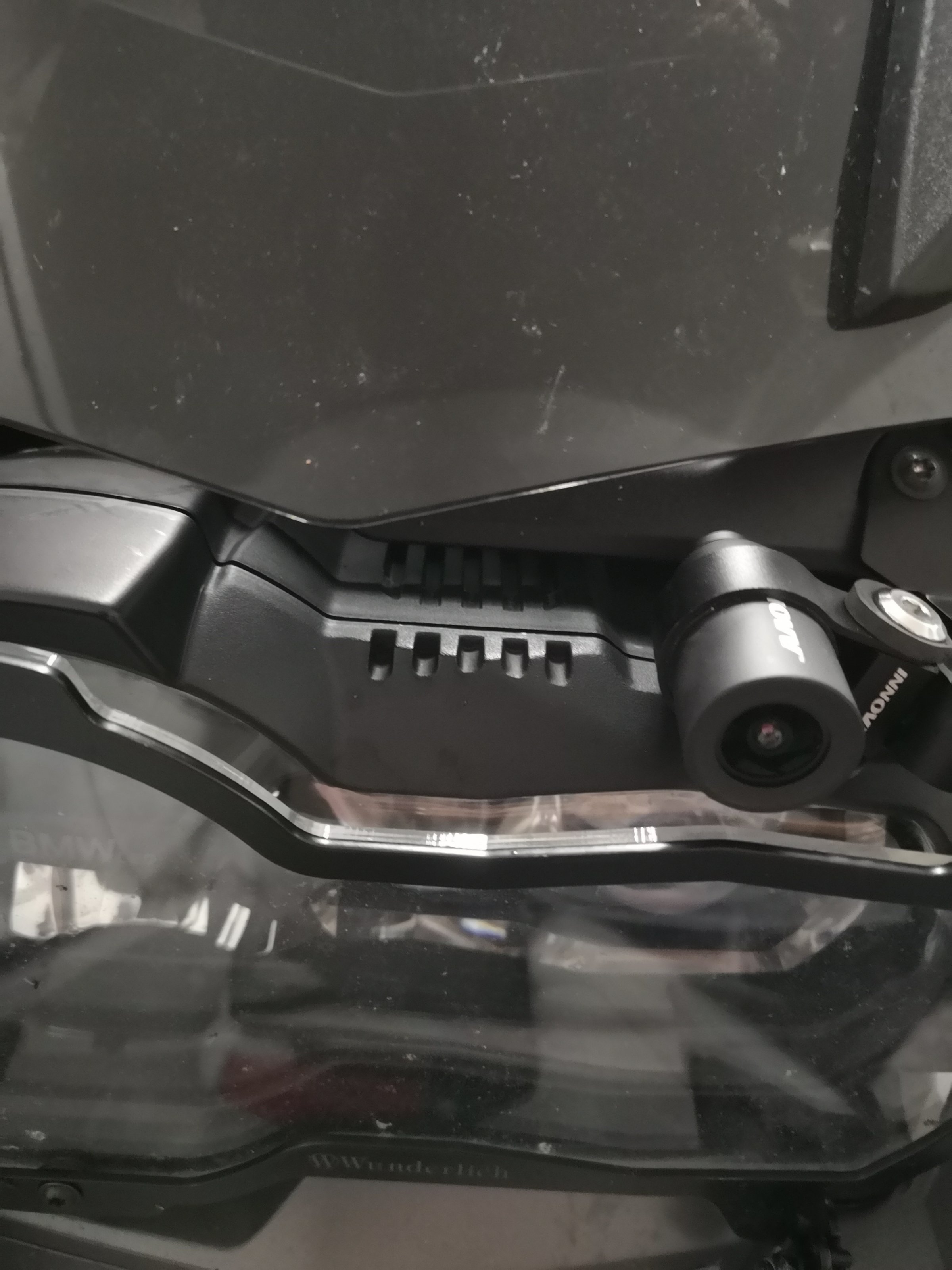

Danke, hatte ich erst unterm Scheinwerfer montiert, war mir aber der eingeschränkte Blickwinkel der Kamera ein Dorn im Auge. Dann nach oben, Gewinde in den Träger geschnitten und die Blende ausgeschnitten Jetzt passt das Bild.👍

Hatte ich kurz überlegt.. passt aber bei mir nicht... Durch den Scheinwerferschutz hätte ich immer den unteren Bildabschnitt verdeckt. So wie sie jetzt montiert ist, sehe ich gaaaanz knapp ein komplettes Bild, weiter zurück geht schon nicht.
