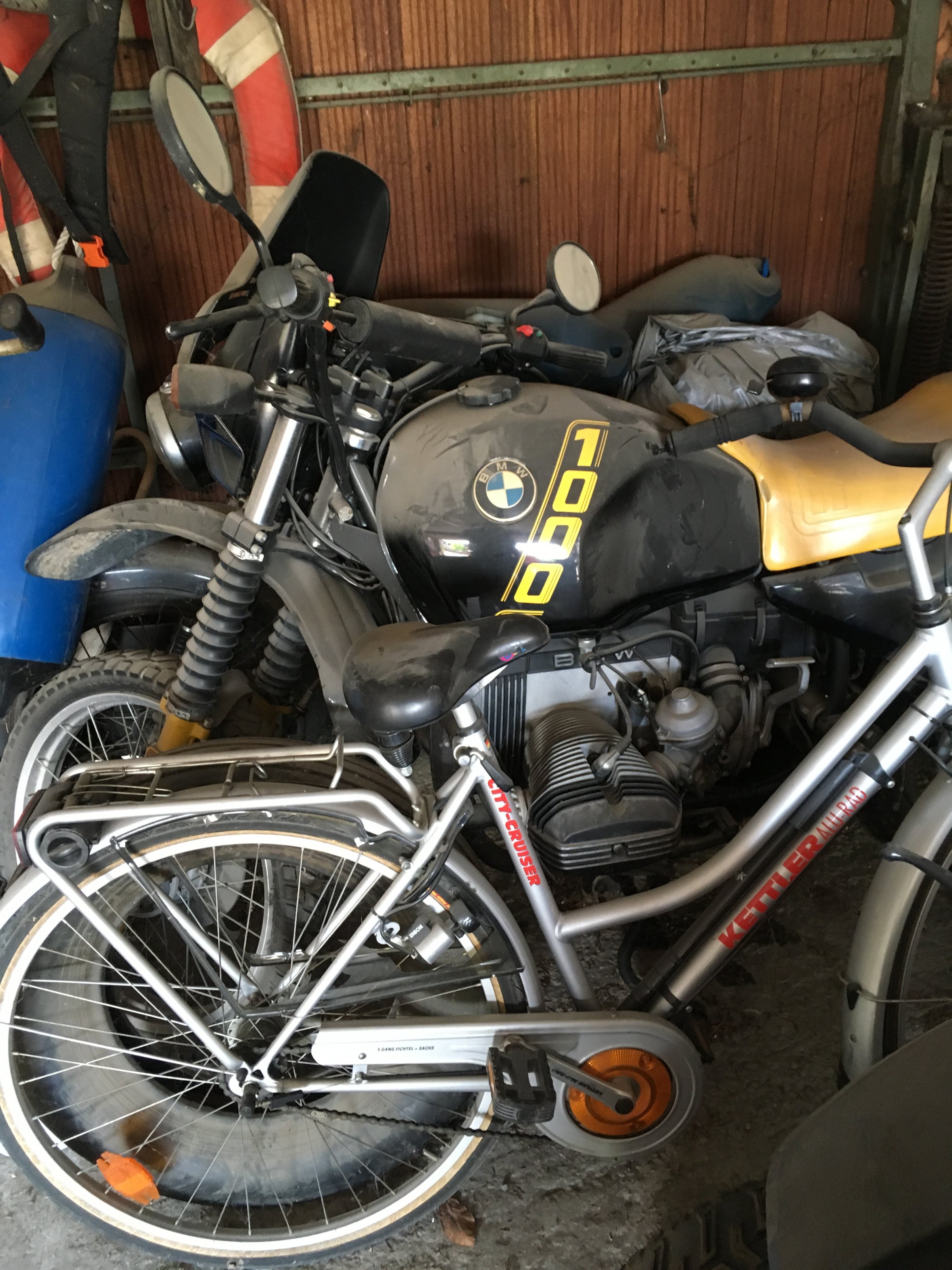

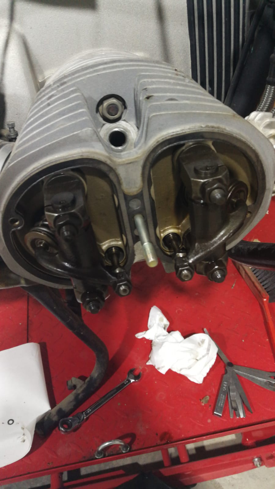

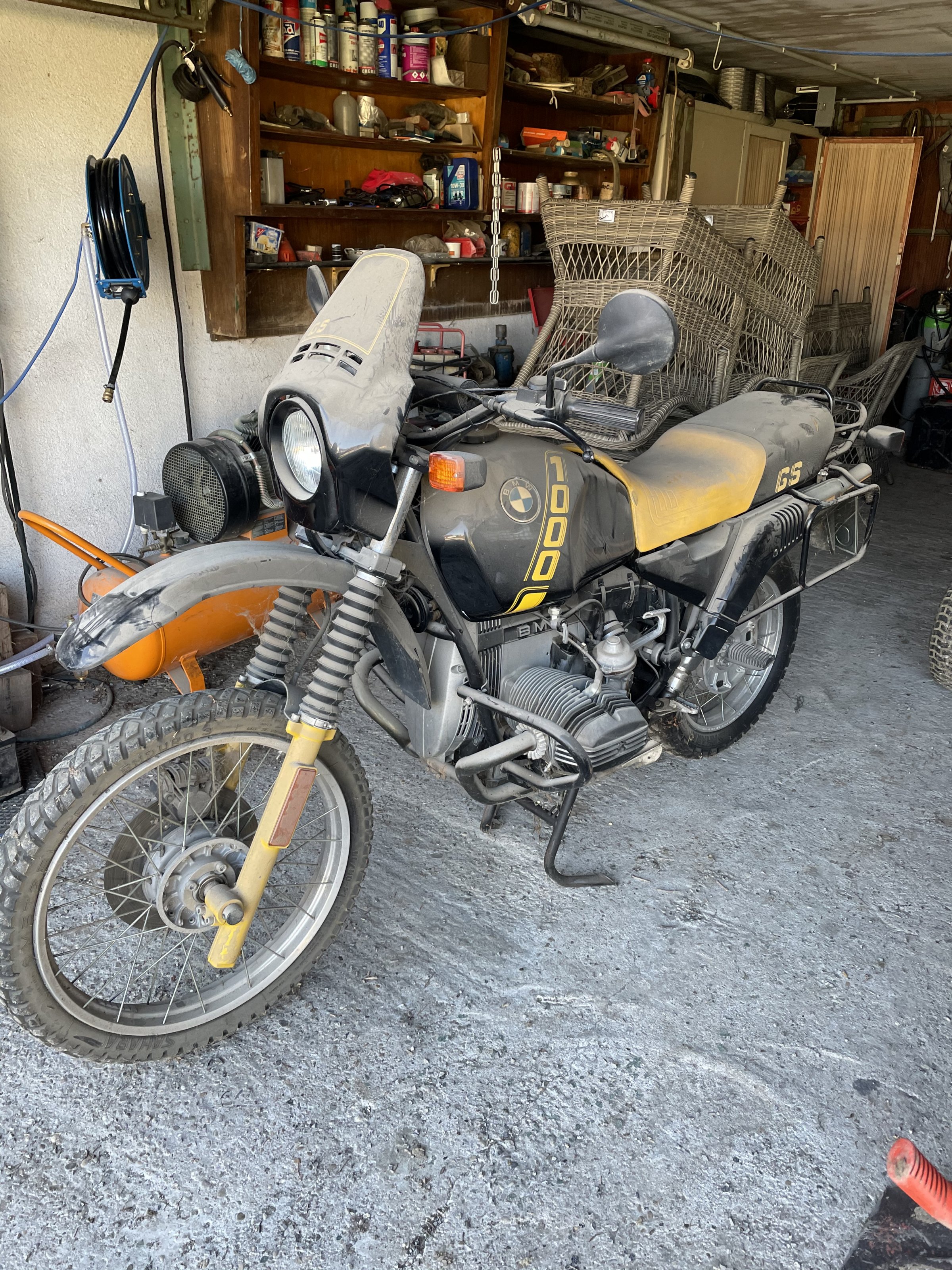

Bevor der Spass beginnt gehts ans Eingemachte.
12-13 Jahre Standzeit sind nicht Spurlos an der Dicken vorbei gegangen.
Alle Öle wechseln,
Gabelsimmeringe sind fällig,
Zündgeber verklebt,
Vergaser müssen zerlegt und gereinigt werden,
Tank muss innen renoviert werden,
Ventile einstellen
und eventuell die Simmeringe vom Antrieb erneuern( nach Fahrprobe).
Von nix kommt nix 🤪
Gruss Thomas

Das ist aber eine angenehme Beschäftigung, bei der man in Ruhe was machen kann, ohne das dass halbe Moped zerlegt werden muss. Gute robuste Technik, incl guter Zugänglichkeit, Das ist was beruhigendes fürs lange Wochenende in der Garage...
Da kommen alte Erinnerungen hoch, sogar die gleiche Farbe...

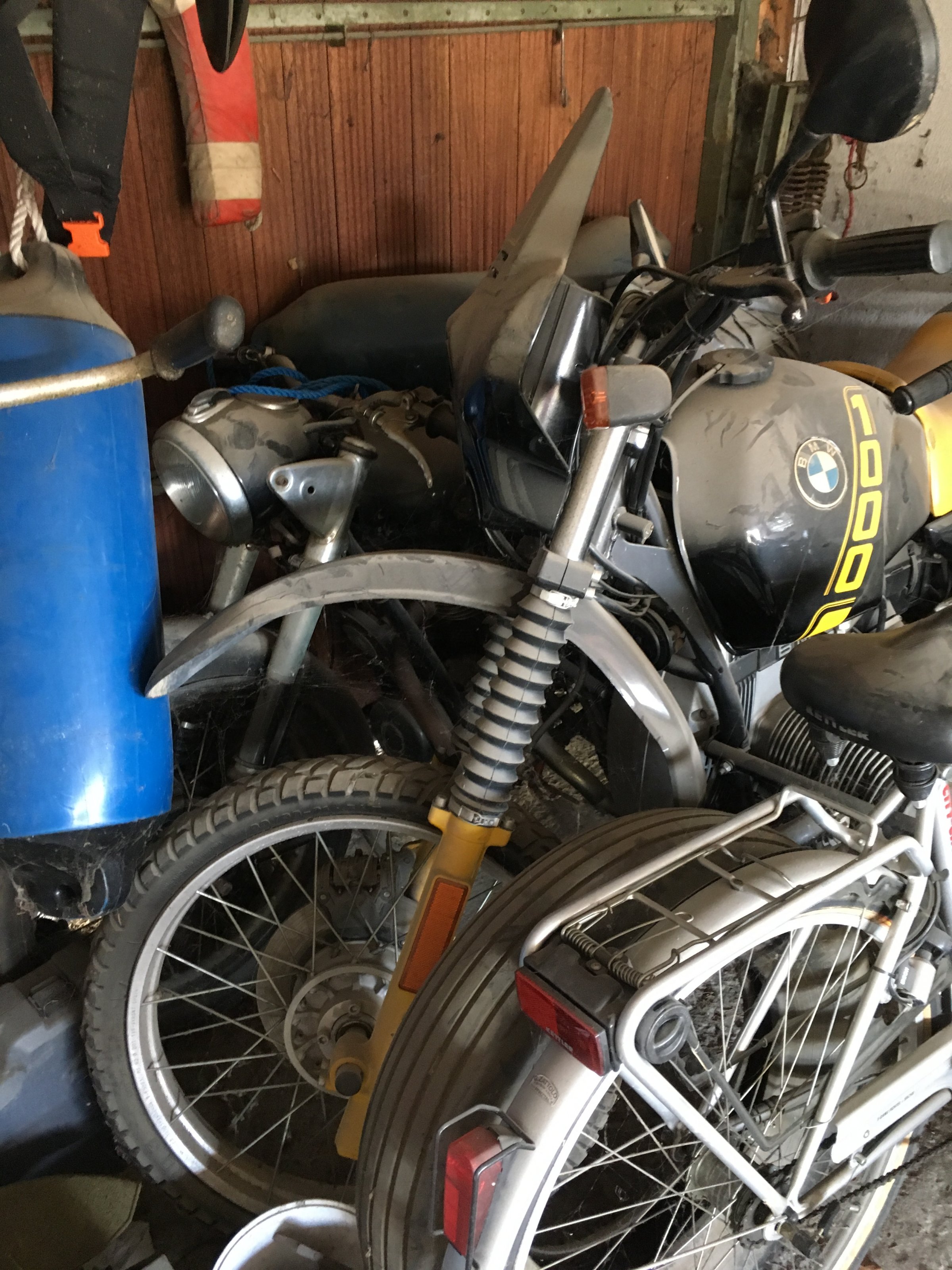

Wie kann man so eine hübsche nur so lange stehen lassen? Cooler Fund!
Harleyschrotter
Harleyschrotter
02.03.2021
67
Das ist kein Fund!
Die hat mein alter Herr 1988 gekauft und ist damit rumgefahren ( wenn ich grad nicht damit unterwegs war).
Als 24 Jähriger war die GS aber nicht "cool" genug und ich hatte immer andere Mopeds wie Honda, Suzuki, Ducati,
auch mal zwischendurch einige SM von KTM und Husaberg,
später dann Harleys.
Aber die Dicke stand immer im Eck😇

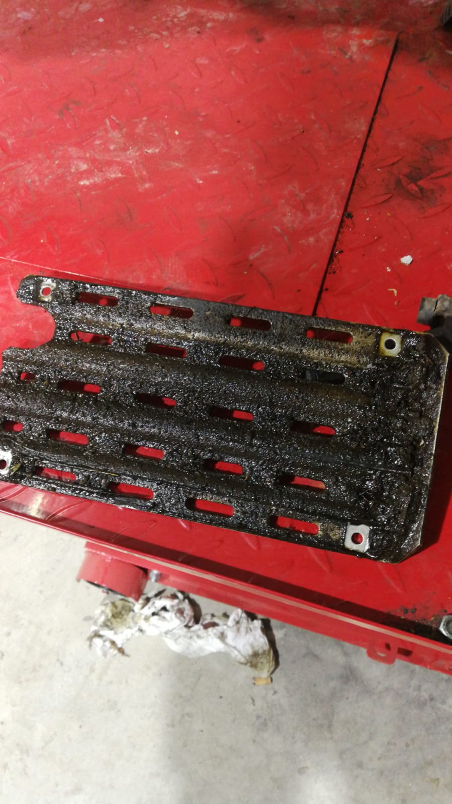

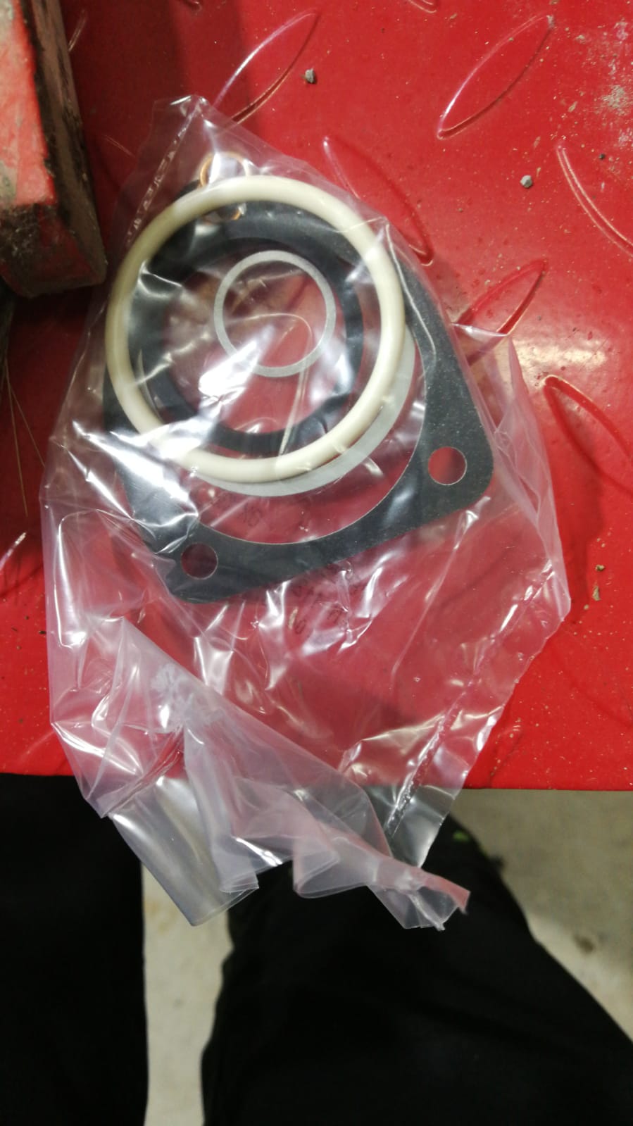

Sie läuft!

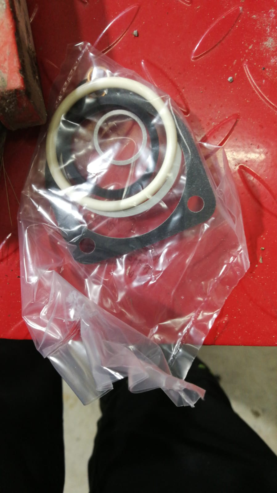

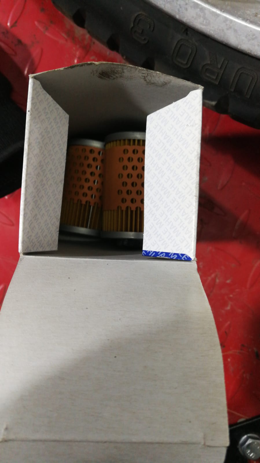

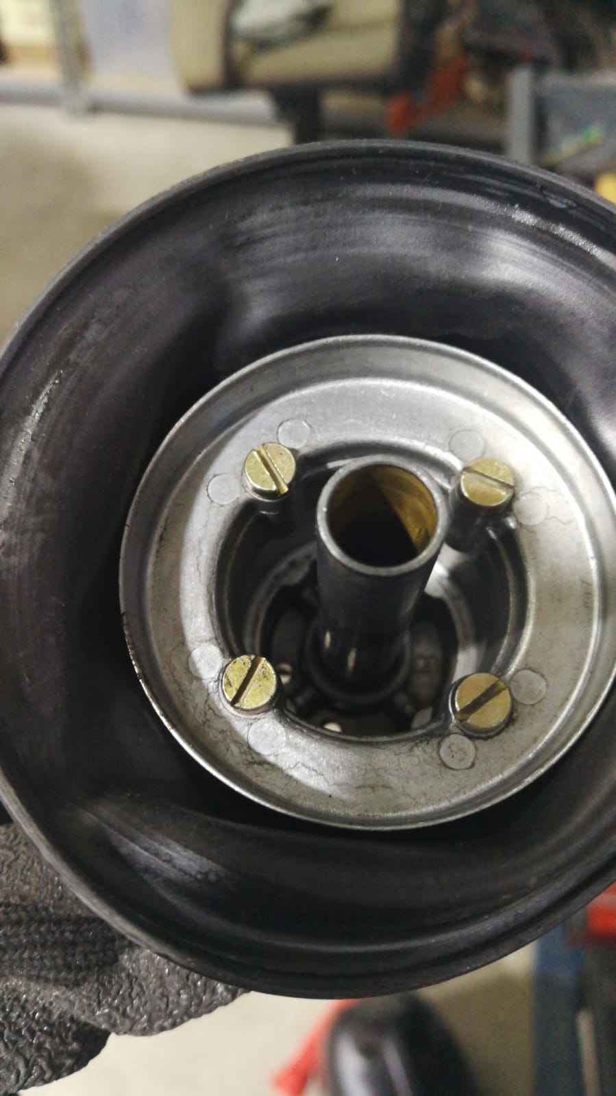

Ein Vergaser läuft über und untenrumm war alles ölversift (Ölfiltergehäuse war undicht).
Jetzt werden alle Öle gewechselt,
Vergaser haben neue ,komplette Dichtsätze bekommen(Schwimmer vielleicht auch noch neu).
Kerzen und Luftfilter sowieso
und heute vielleicht noch die SiRinge an der Gabel (Teilenachschub stockt e bissle)
Ich mach die Heidenau K60 Scout drauf,
hab zuviel Nachteiliges über die Mitas gehört ( Produktionsschwankungen🤪)
Aber oins nach dem Anderen!
Gruss Thomas

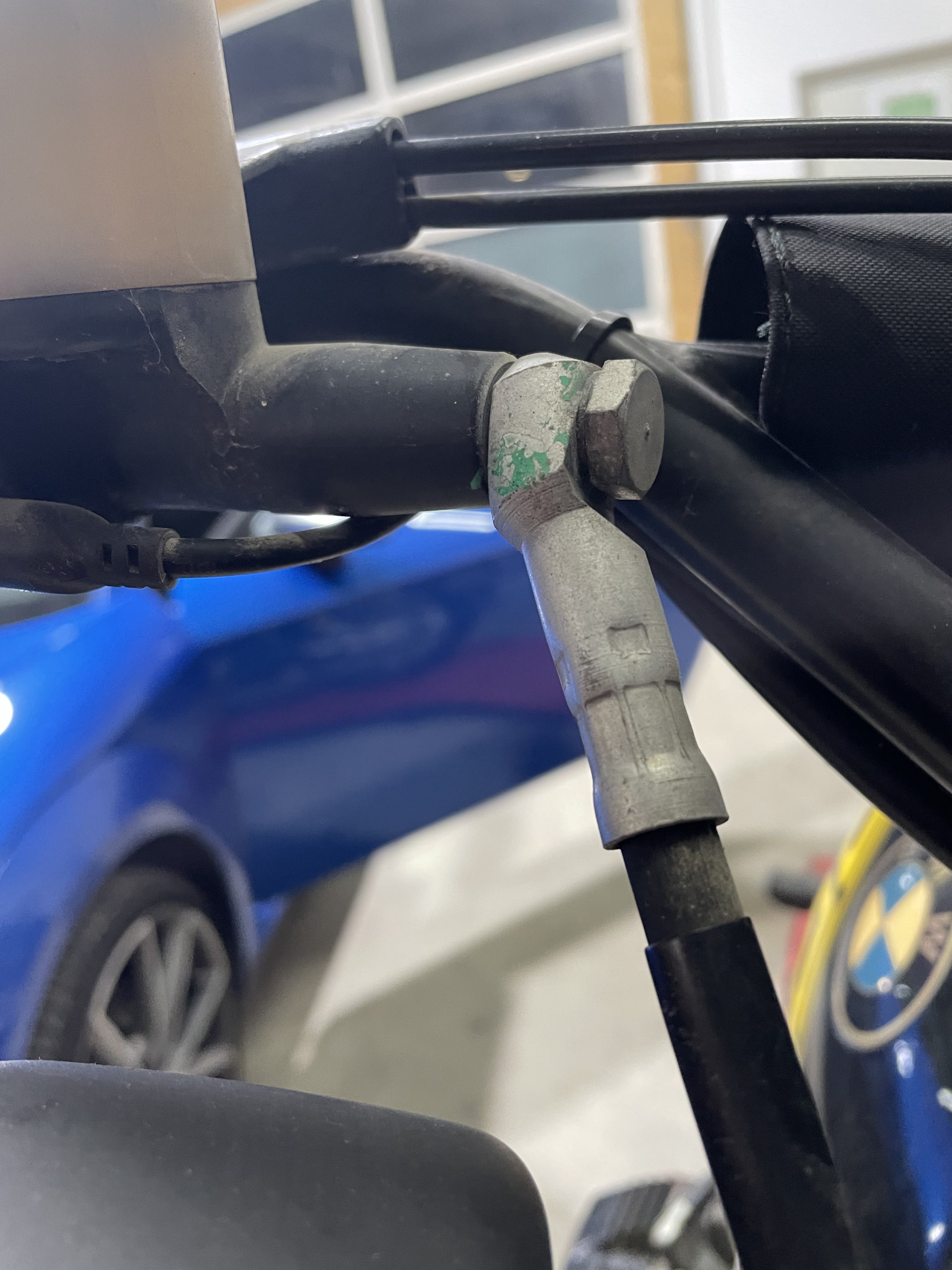

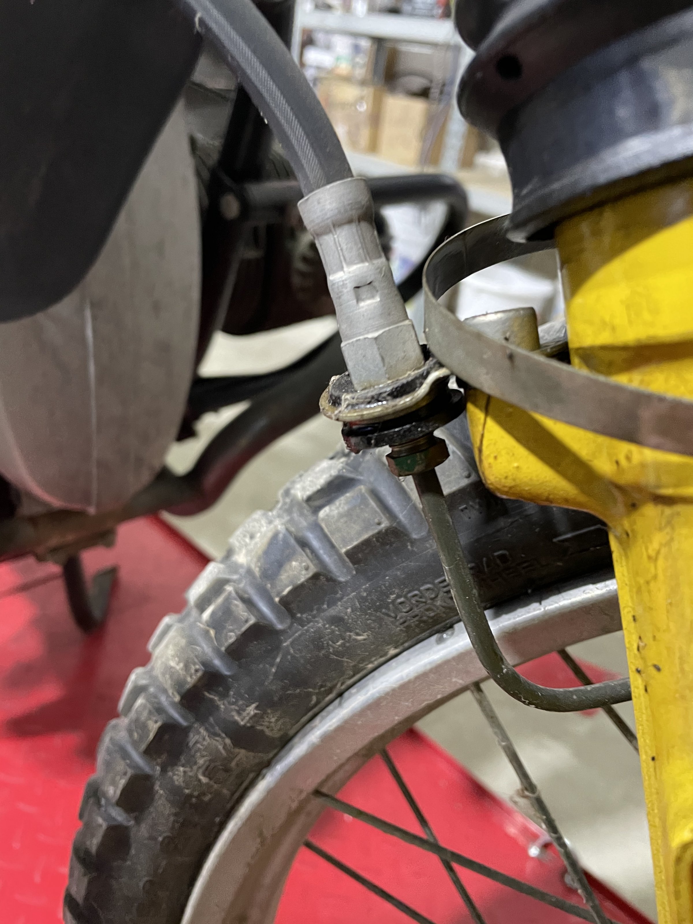

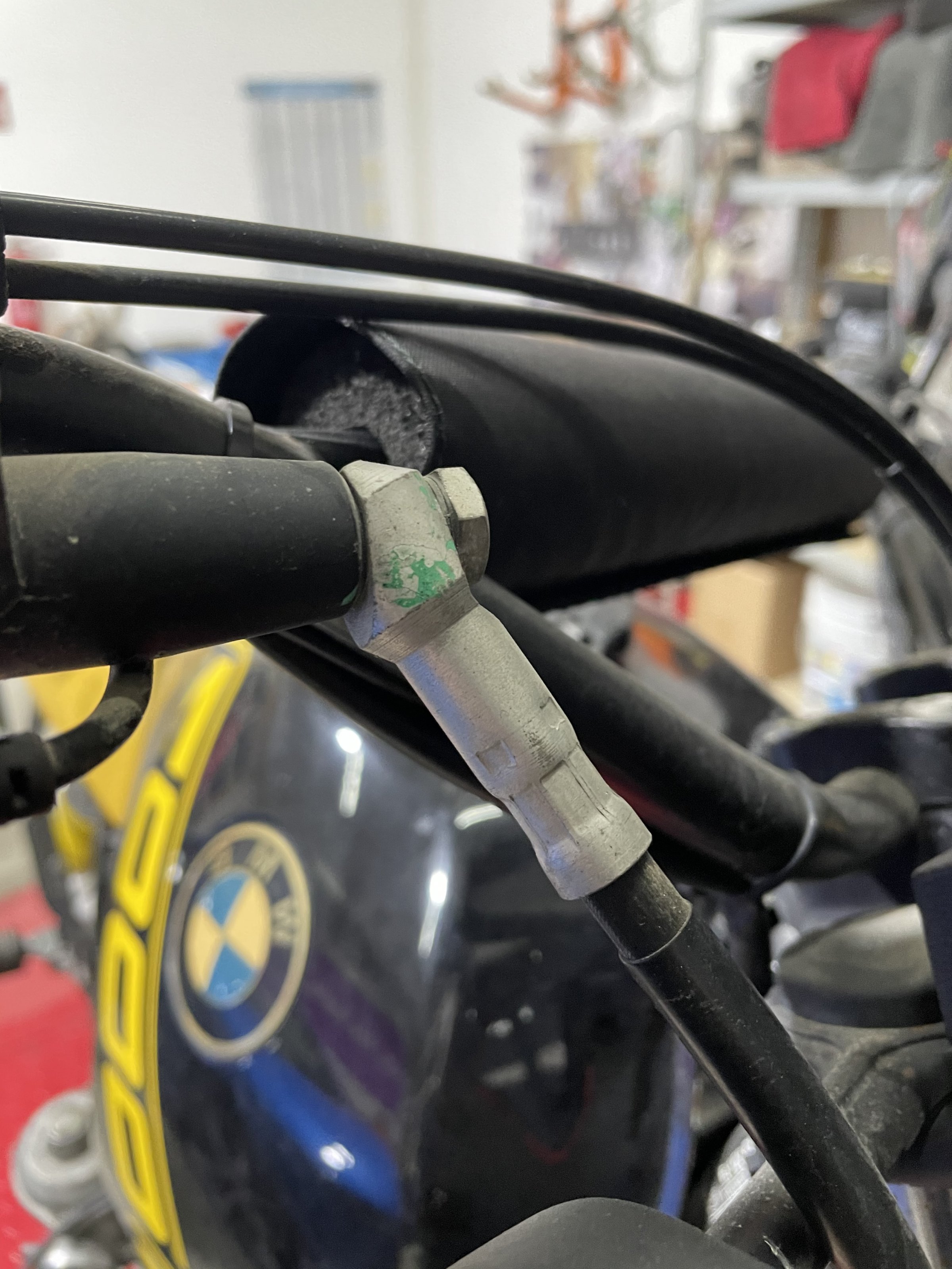

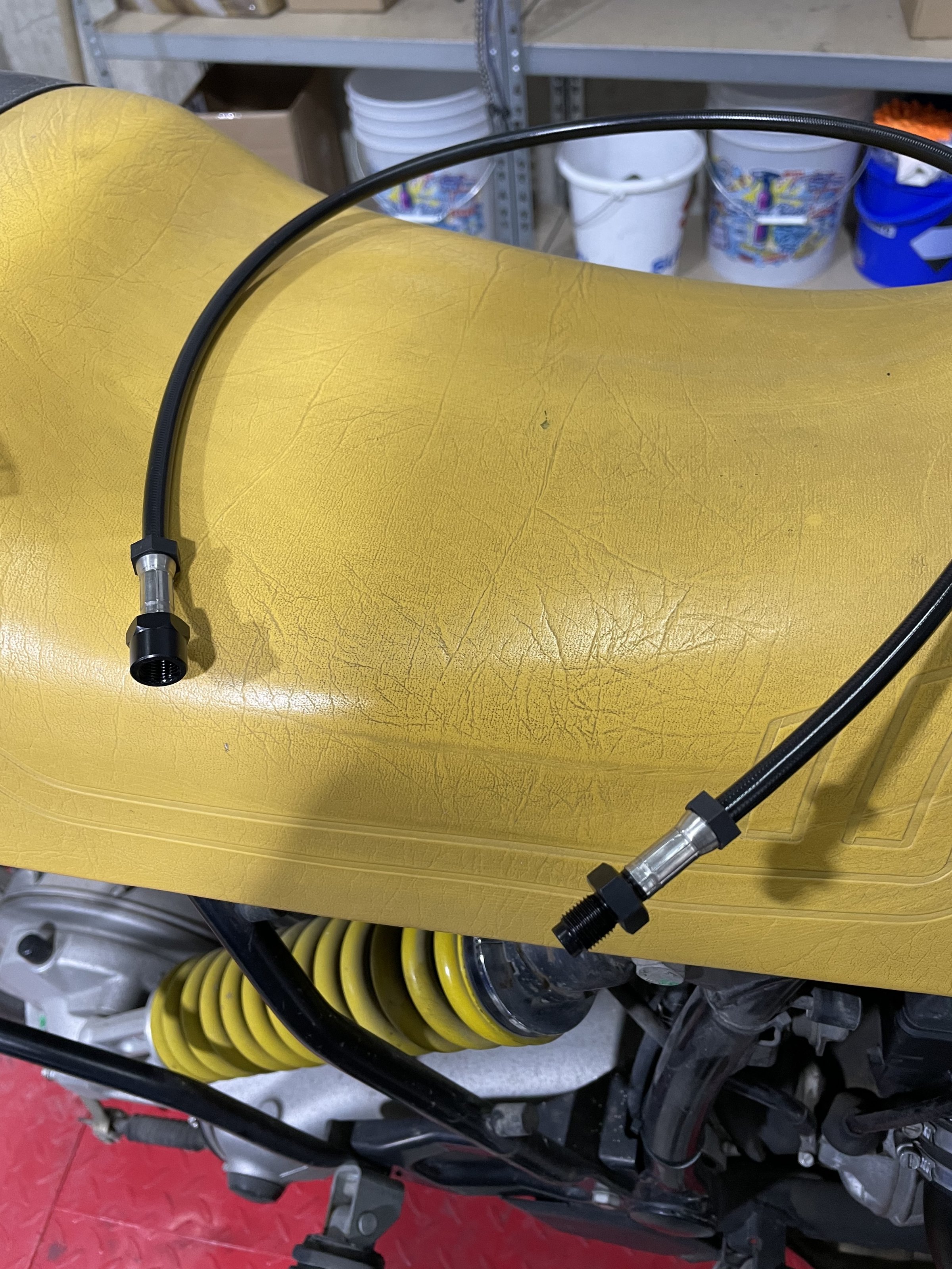

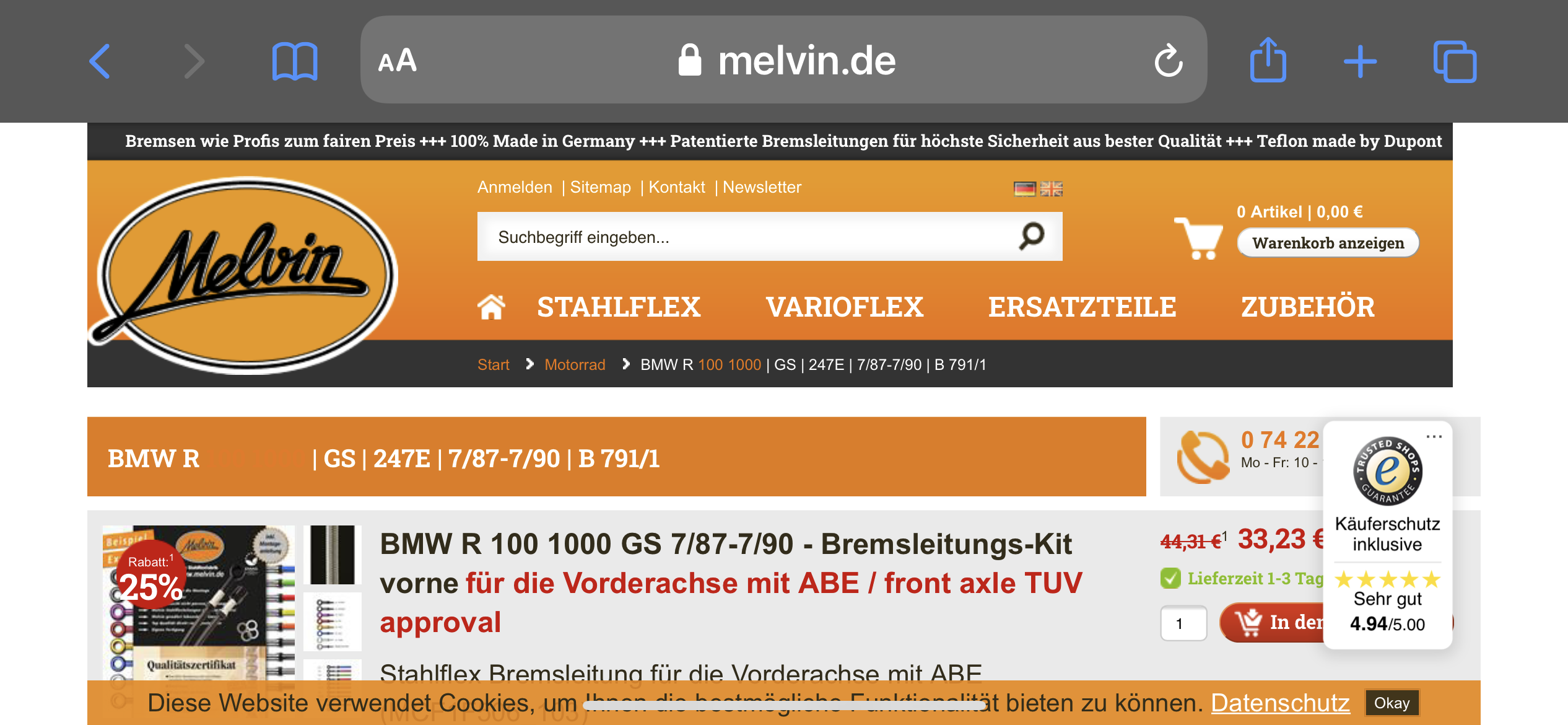

Am Wochenende hab ich eine fahrzeugspezifische
Stahlflexleitung für die Dicke bestellt.
Gestern angekommen,
wollte ich das Teil einbauen.
Pustekuchen🤪
irgendwie sieht das Teil anderst aus,
wie mein Altes.
Also wieder zurück geschickt
und um ein "passendes Teil"gebeten.
Bin mal auf die neue Lieferung gespannt.
Gruss Thomas
