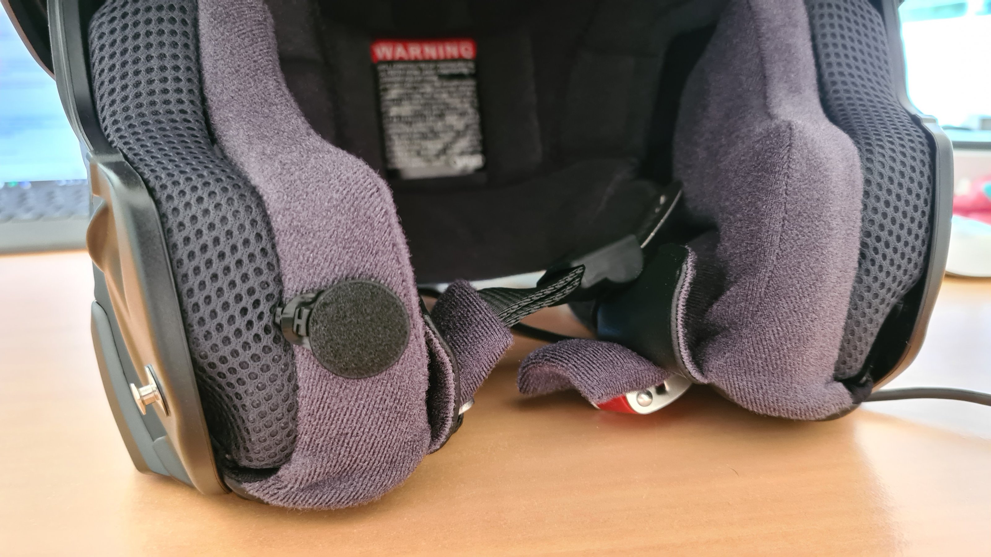

Ich habe mir das Sena SRL2 für den Shoei Neotec 2 gekauft. Funktioniert auch wunderbar.
Allerdings bekomme ich es nicht hin die Kabel da sauber zu verlegen. Wo genau kann man die Kabel da hindrücken, dass anschließend noch die Plastikverbindung der Wangenpolster eingedrückt werden kann. Warum diese Plastikteile, die einfach nur stören?

Sind die Polster nicht herausnehmbar?

Hatte ich schon gesehen, aber ich kriege das da nicht unter die Lippe.

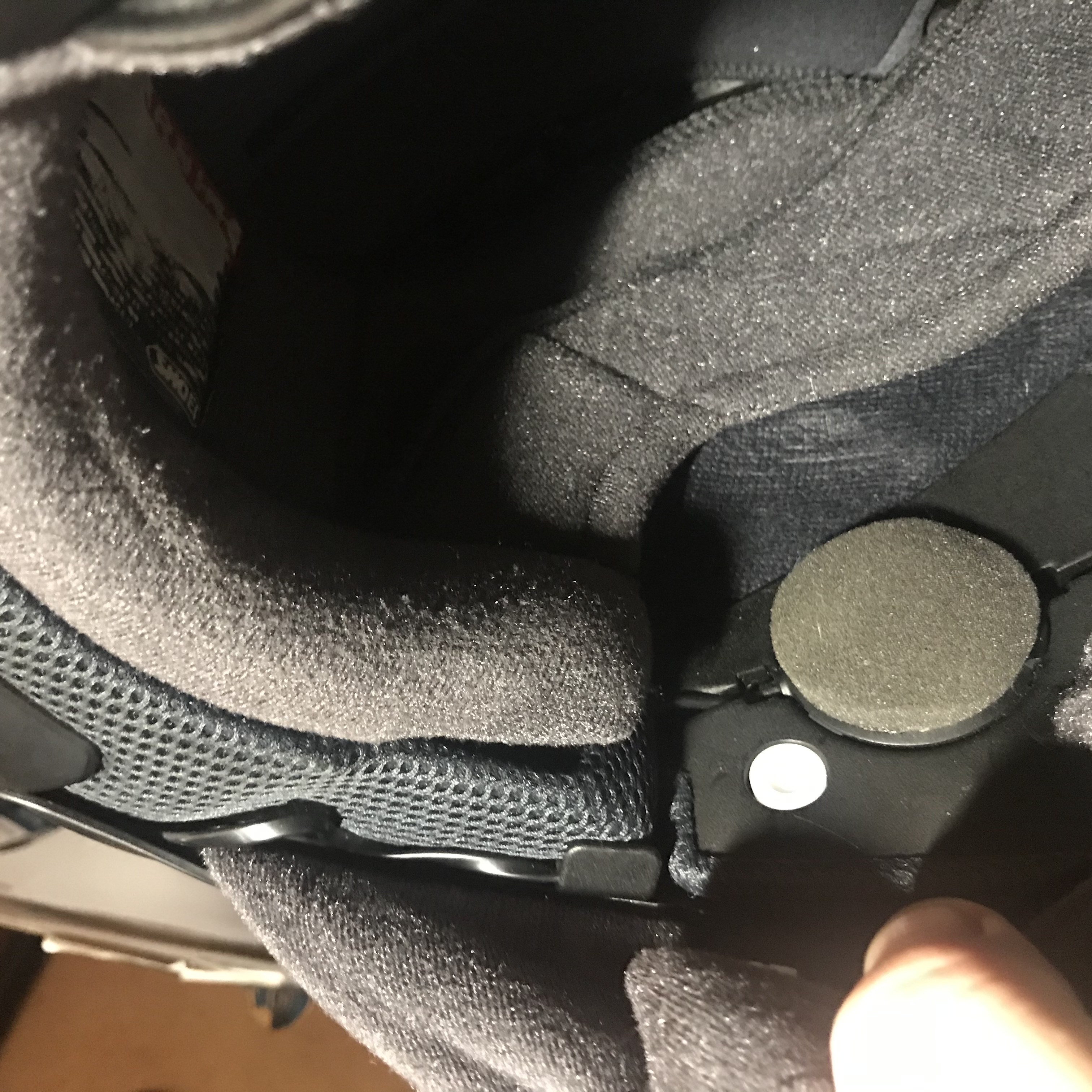

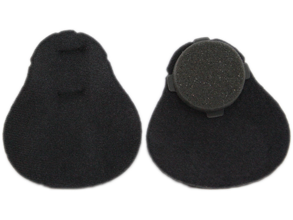

Achtung die Pads können nicht in Verbindung mit Sprechanlagen montiert werden - hatte ich neulich gelesen.
Man muß das innere runde Schaumstofffutter (Rechts abgebildet) abtrennen - irgendwie entfernen.
Gast-55153

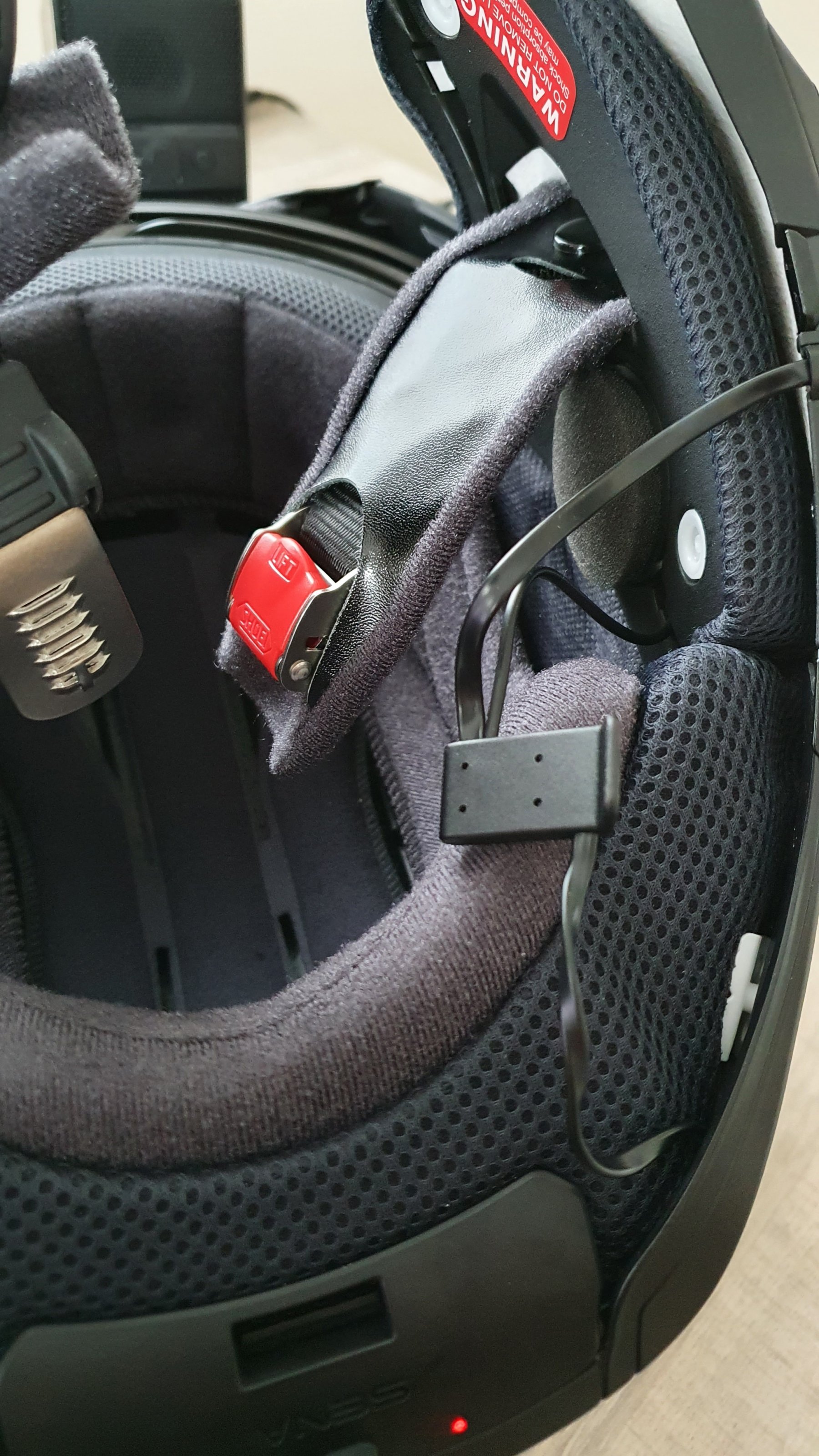

War n bisschen Fummelei, aber es geht, wenn man raus hat, wie es passt.
Sieht bei mir so aus, die Kabel liegen seitlich vor der eigentliche Anlage ein ganz kleines Stückchen fast frei, stört aber nicht. Im Helm ist es easy, die originalen Ohrpads hab ich rausgelassen, die Lautsprecher haben ja Polsterchen drauf. Die Pads ohne die Originalpolster da drüber zu setzen, is aber auch ne Idee.

ich habe mit einem spitzen Lötkolben eine kleine Rinne in das linksseitige Material gezogen und dann den Schwanenhals darin eingedrückt und das Wangenpolster wieder befestigt.
Dann kommt das Micro so raus dass der Helm perfekt schließt, das Micro direkt vor dem Mund ist und nix stört den Brillenträger.
