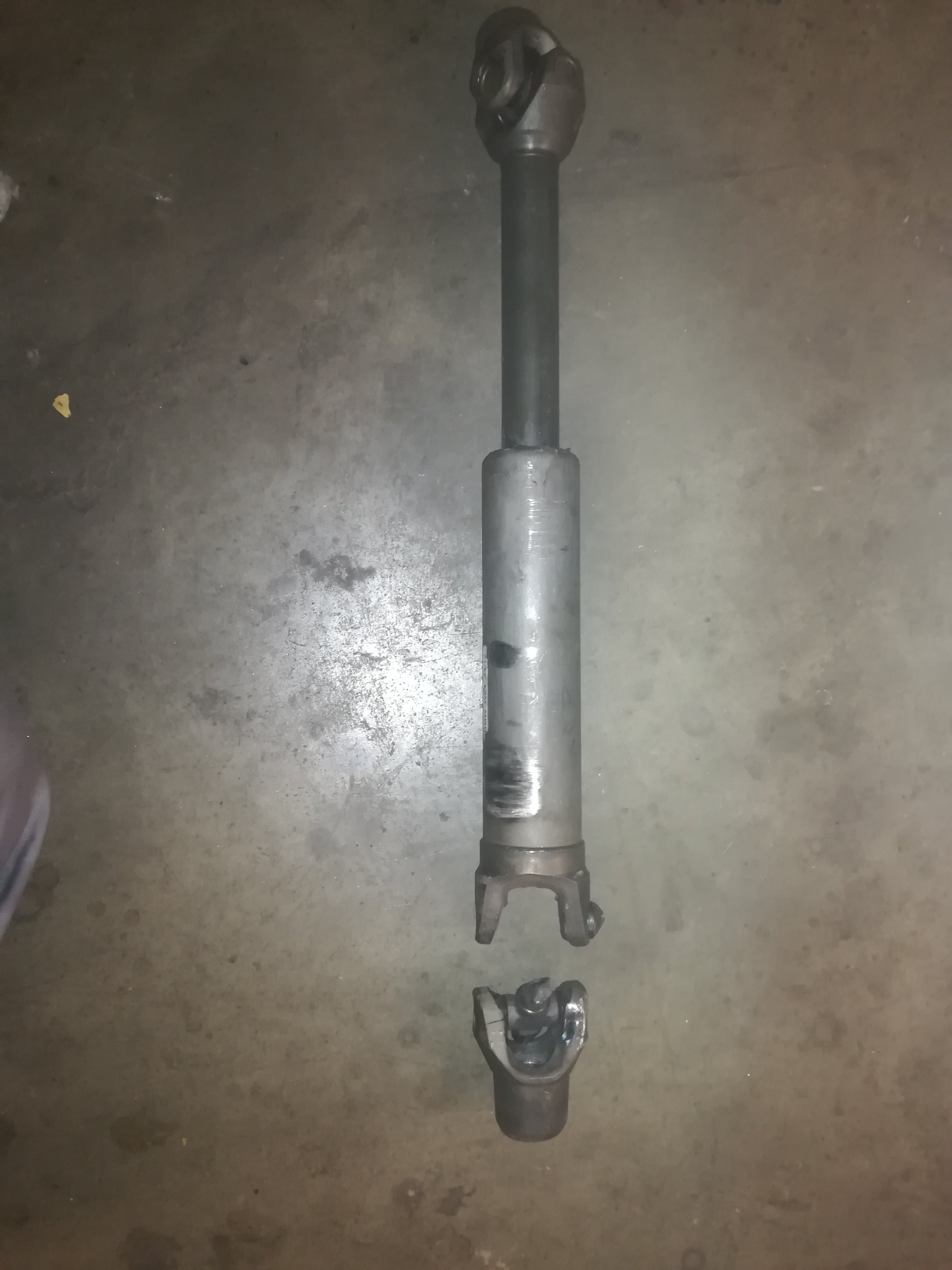

:(:confused: 30.000 km ist nicht neuwertig, aber auch noch nicht soo viel.
Fährst Du vielleicht öfter (oder dauernd) mal maximale Sitzhöhe = höchster Knickwinkel für den Kardan?
Wenn ich das gemacht habe, raunte es vom Antrieb und man spürte auch die Vibrationen, daher war das nur für kurze Momente (wenn ich nach Soziafahrten wieder alleine unterwegs war und das umstellen der Beladung vergessen hatte).

Was hat die Sitzhöhe mit dem Kardanknickwinkel zu tun?

Man kann die Sitzhöhe am ESA verstellen auf 2 Personen mit Gepäck. Dann stellt die GS das Fahrwerk hoch und der Knickwinkel des Karda wird ungünstiger, wenn man alleine fährst. Es ist ja kein homokinetisches Gelenk, hat nur 2 feste Gelenkachsen und keine Kugeln wie eine Auto-Gelenkwelle.

Da steht die Kardanwelle aber auch deutlich gerader.

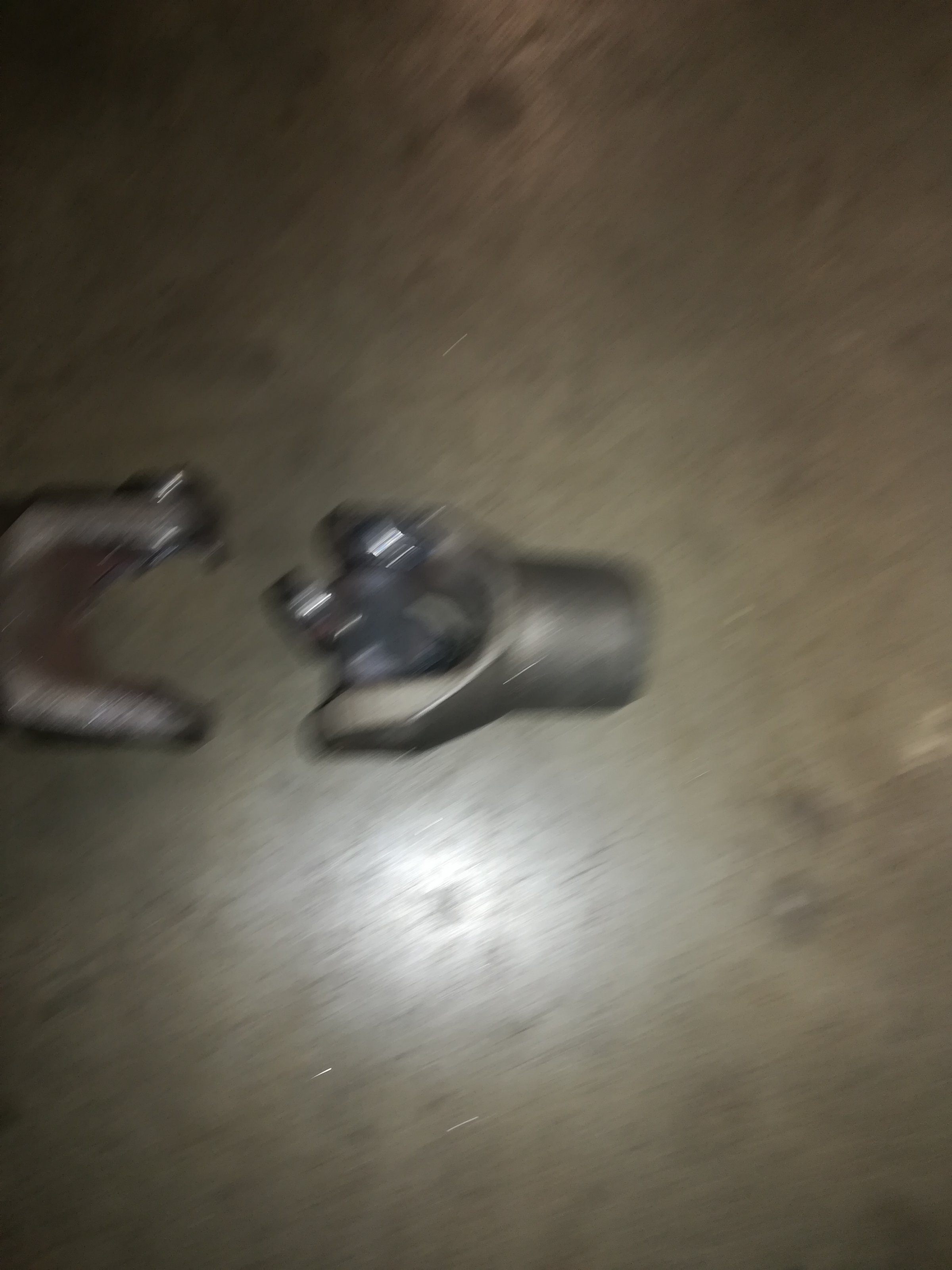

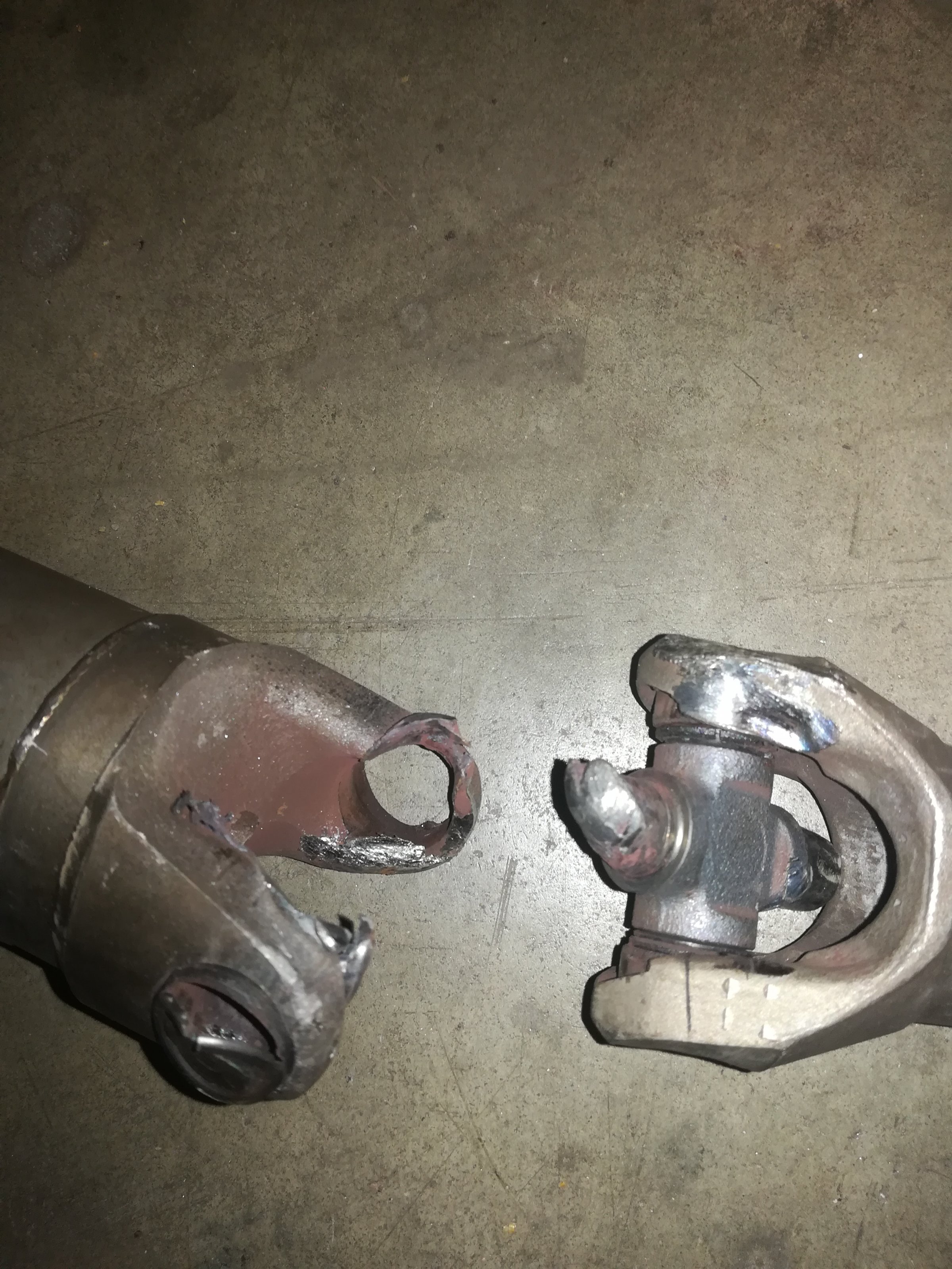

bin zwar kein Fachmann, aber das schaut schon eher nach Gewaltbruch eines vorgeschädigten Teils aus. Kardangelenke verschleißen ja ansonsten auch nicht.
Rostig ist es auch nicht sehr.
Ich vermute einen Schaden im "Kreuz" - eventuell ein Produktionsfehler (der auch nicht entdeckt werden kann), zB ein Haarriß, oder Lunker oder so - und irgendwann ist dann der eine Balken schräg angerissen - der Rest sind dann die Folgezerstörungen.
Ich denke der Themenstarter hat ganz einfach Pech gehabt, dass das Kreuzgelenk zerrissen ist - da kann man niemandem die Schuld geben. Ein Teil von Tausenden aus der Serie war leider kaputt.

Dann fällt das eher flach, 115 kg für 1 Person + Gepäck-einstellung passt!
