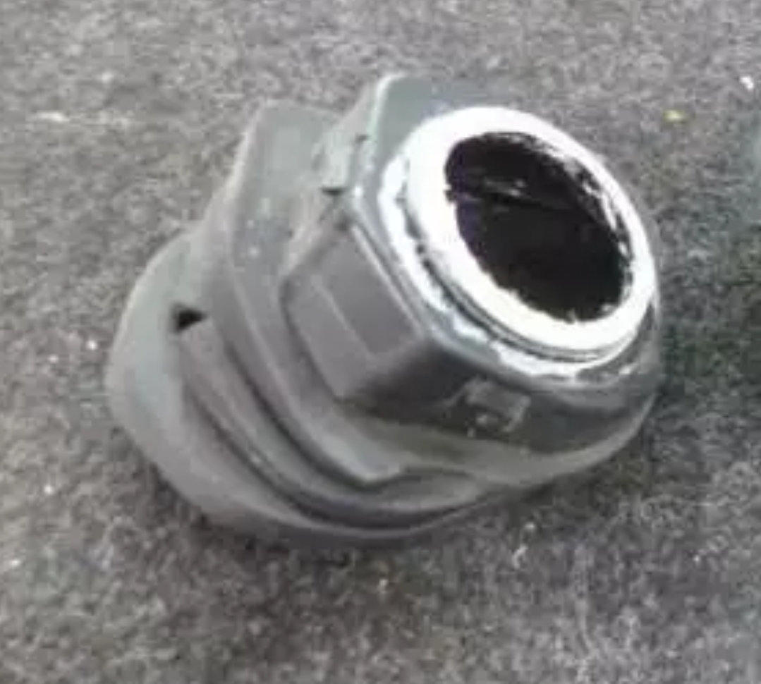

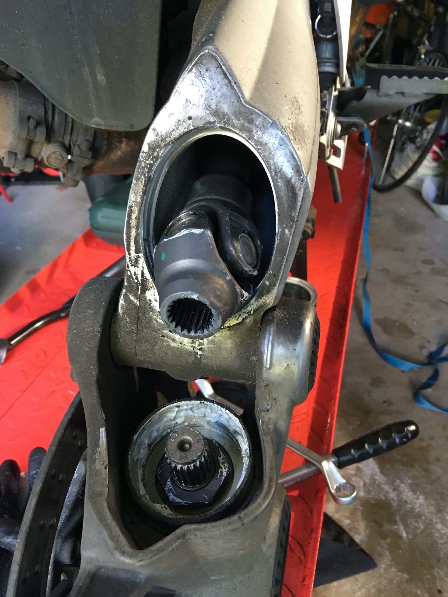

Fahrt auf der Autobahn mit 130 auf dem Weg zum einem Händler wegen Angebot
Beim Händler angekommen, sagt der Mechaniker, er würde nicht mehr weiterfahren, da hat es was Gröberes. Also mit dem Zug nach Hause.
Fazit: Ein Kreuzgelenk am Kardan kaputt.
Muss bei der Autobahnfahrt passiert sein, hatte (noch) nichts gemerkt.
Bekam auch keine Kulanz.

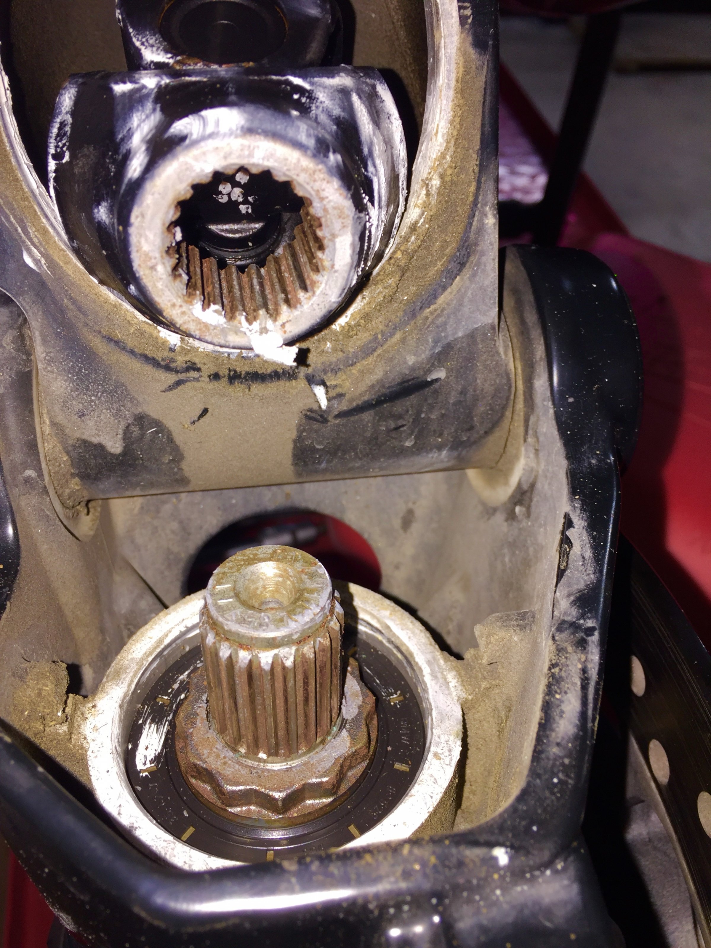

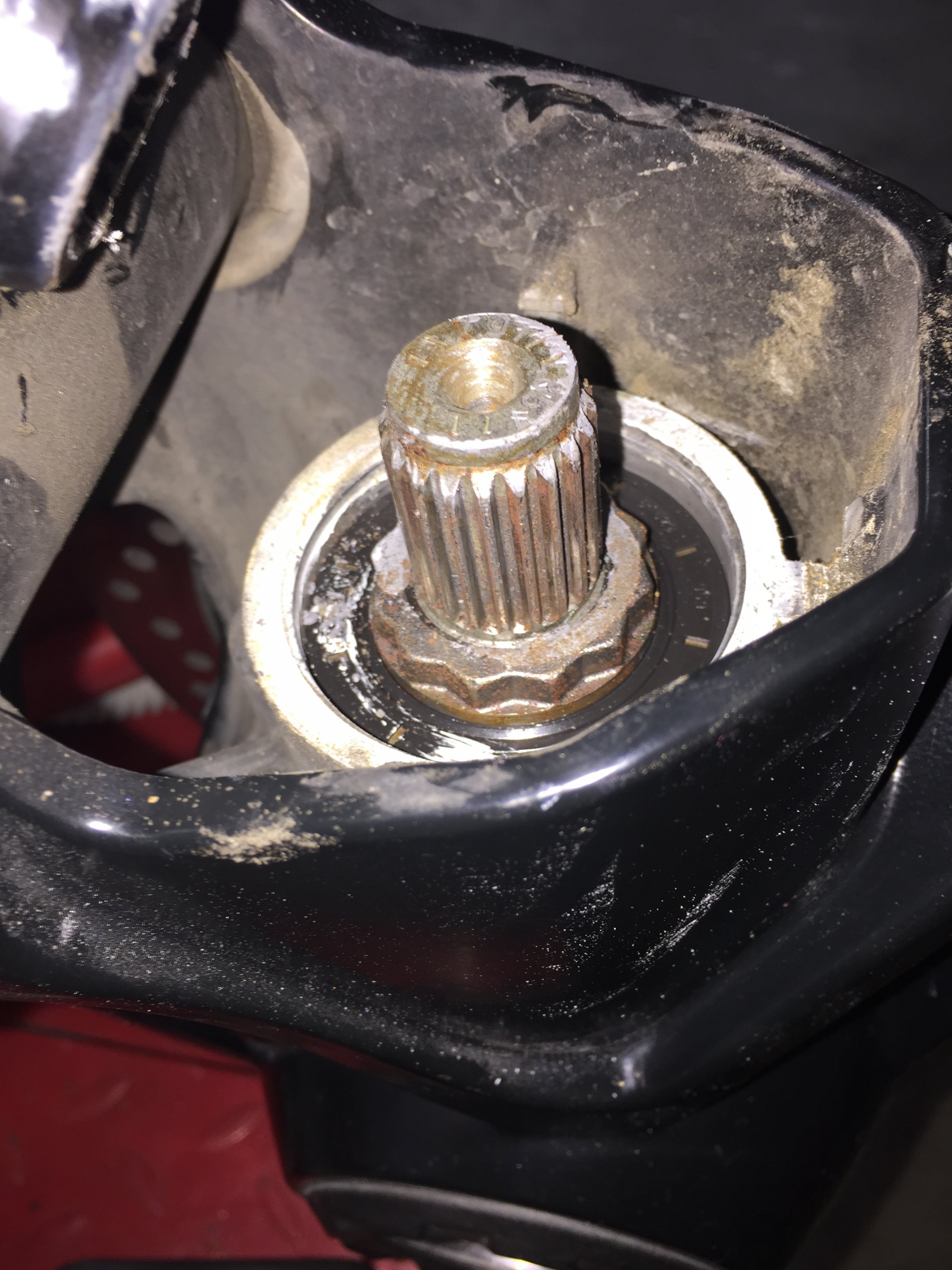

So sah die Verzahnung an meiner GS-LC Bj.2018, nach 34000Km aus. Leicht angerostet, aber noch akzeptabel.
Ich habe dann natürlich ordentlich Staburags dran geschmiert.
Staburags kommt normalerweise an die Manschette, es ist so ein Art Bootfett
An die Verzahnung kommt ein anderes Fett.
