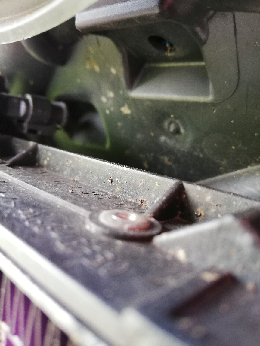

Habe bei mir gerade nachgesehen, hinter dem Kühler gibt es eine formgestaltete Kunststoffwand, die den Luftstrom durch die Öffnung vor den Knien leitet.
Bei mir sieht es so aus, als ob dieses Gesamtteil an die Rahmenrohre geklickt ist.
Nur im oberen mittleren Frontbereich über dem Kühler habe ich eine Vertiefung gesehen durch welche eine Schraube gehen könnte.

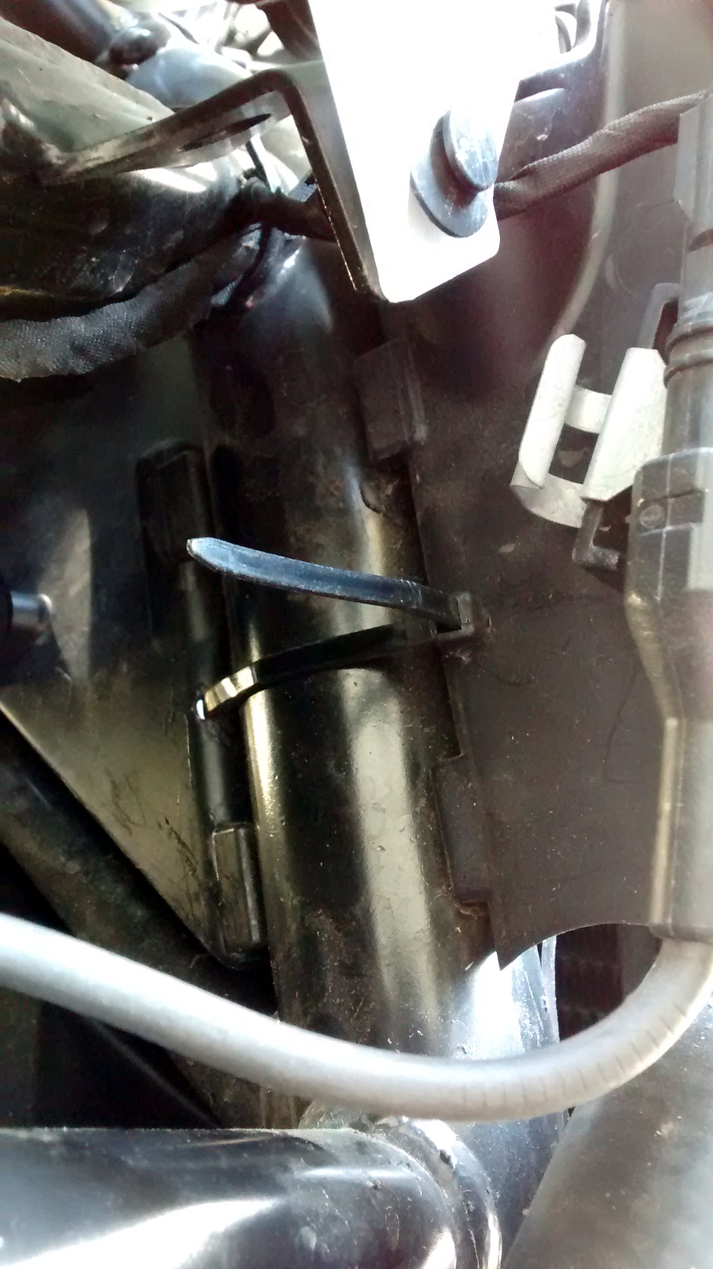

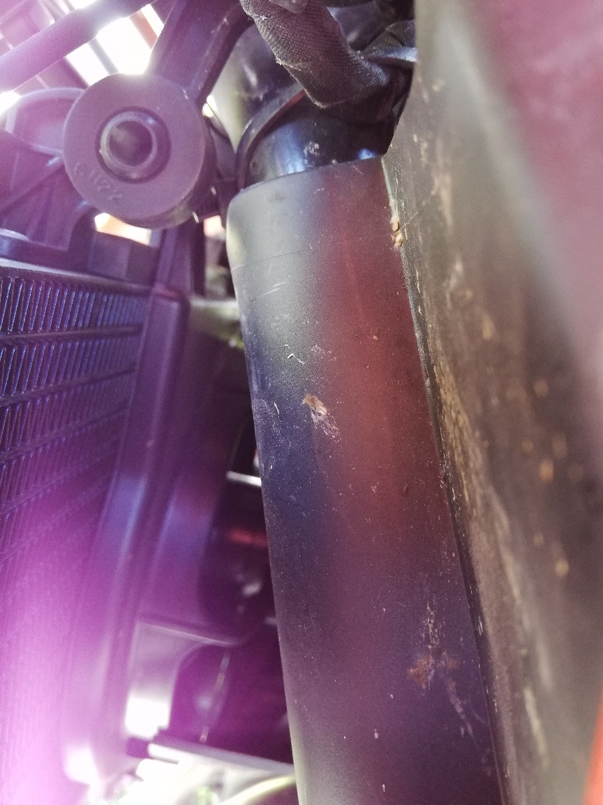

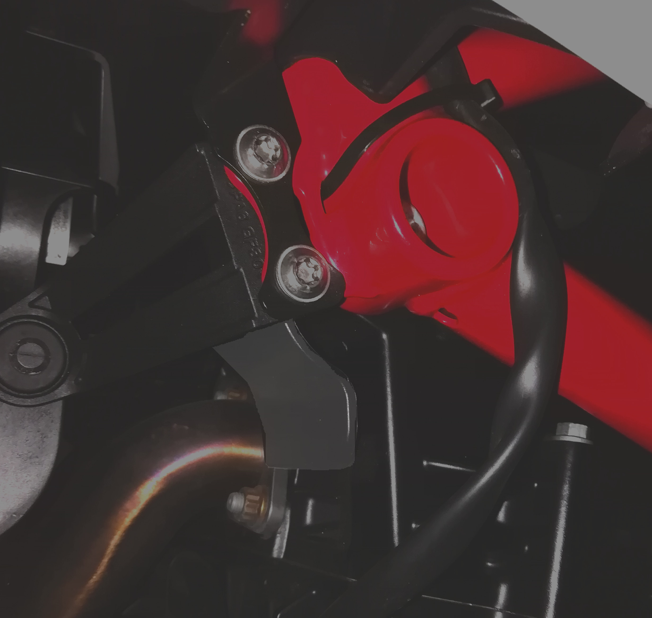

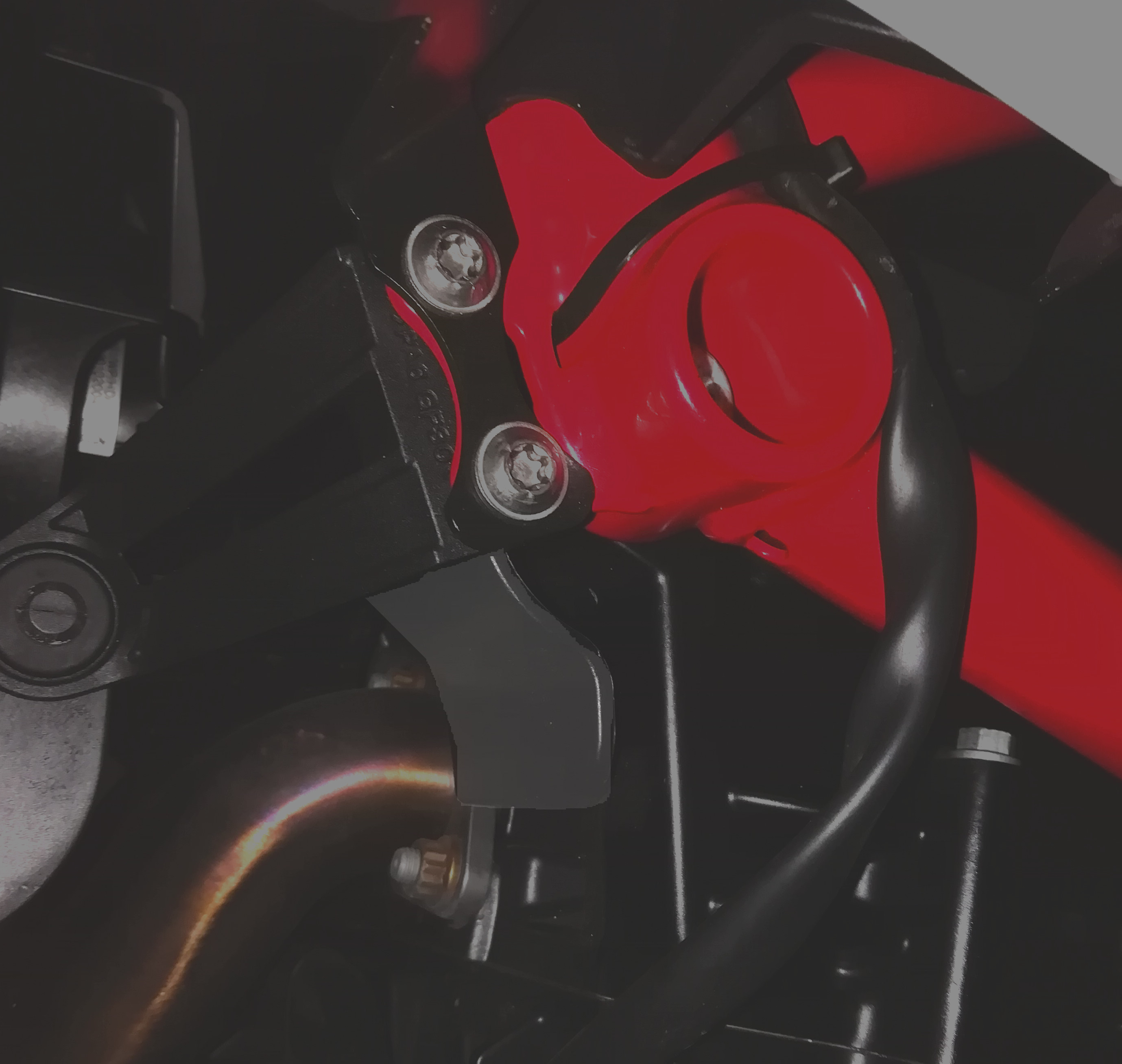

Habe mal ein Foto gemacht und den vermeindlichen Übeltäter markiert. Ist ein schwarzes Kunststoffteil.
Sieht auf Steuerbord genau so aus.
Der ist mit der Hand zu bewegen und macht dann auch die Geräusche.
Hat das schon mal jemand gehabt und beruhigen können?

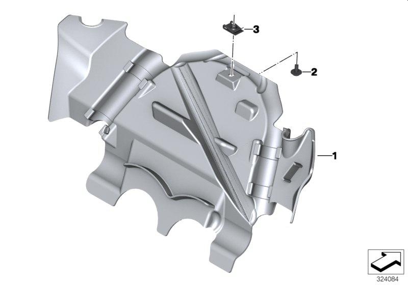

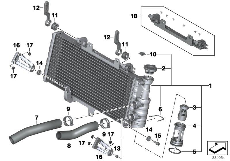

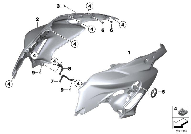

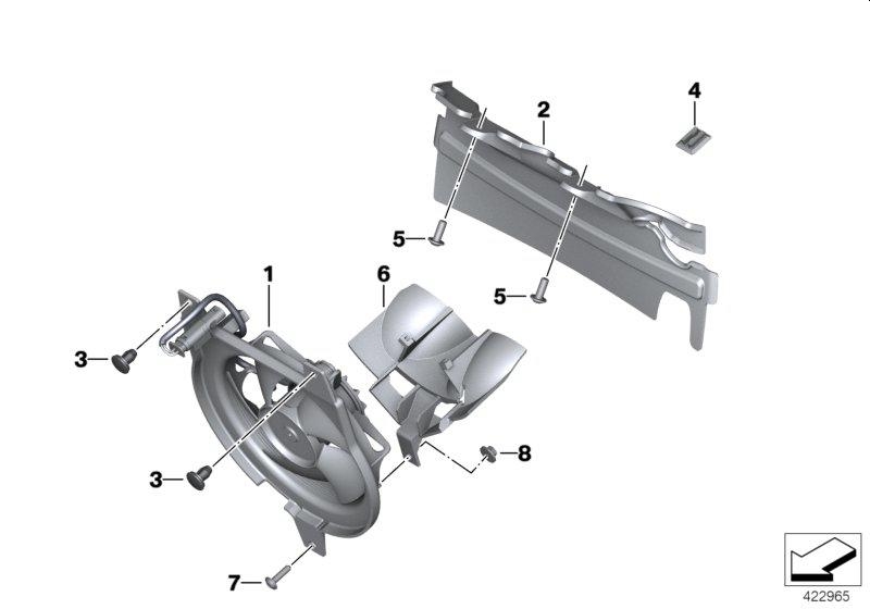

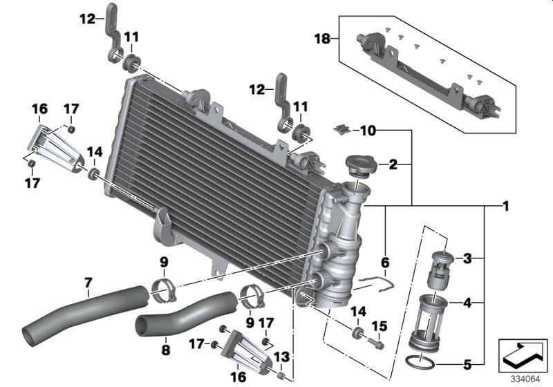

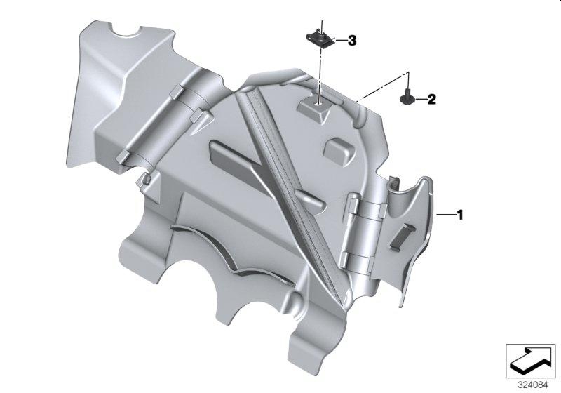

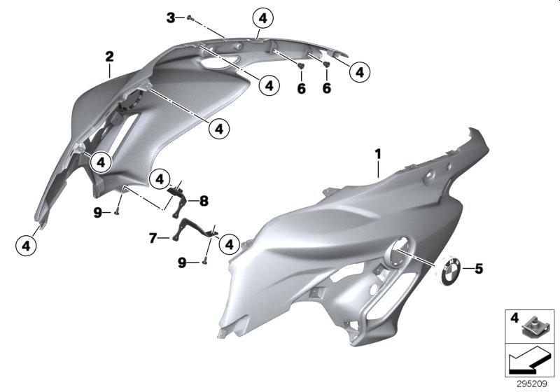

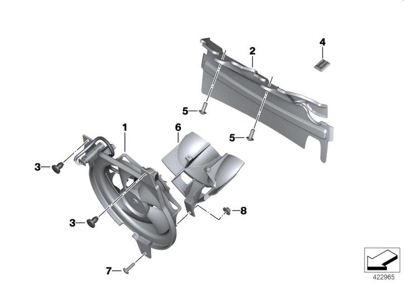

Das ist doch der Winkel für den Kühlmittelkühler Nr.16
Wo ist denn die große Wärmeabschottung für die Abluft geblieben,
die mit der Verkleidung Seitenteil verschraubt wird im unteren Bereich Nr. 4 mittels einer unteren Schraube Nr.9 ?

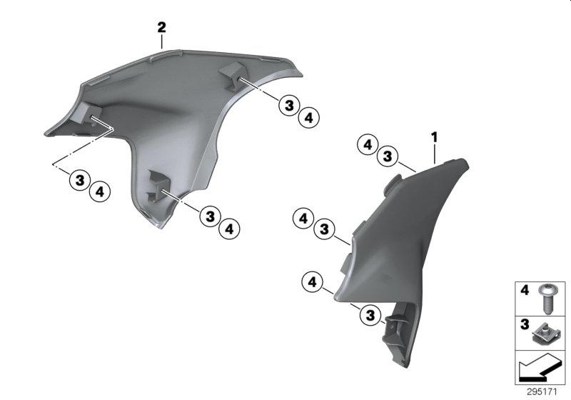

Schau doch mal bei anliegenden Auszügen von Leebmann24.de
Gast/in 47232
Hi?
Danke für die Ex-Abb.
Sieht mir aus wie die Laschen in Abb.3 Teil 1 unten rechts und links.
Da muss ich mal schauen mit was die Teile kollidieren.Vielleicht ist auch nur die Befestigung gelockert. Werde das mal prüfen. Zeit ist ja jetzt.
Denke nicht, das dort was fehlt. Die Maschinen stand vor Übernahme 1 J. als "Vorführer" im Showroom beim Freundlichen meines Vertrauens.
