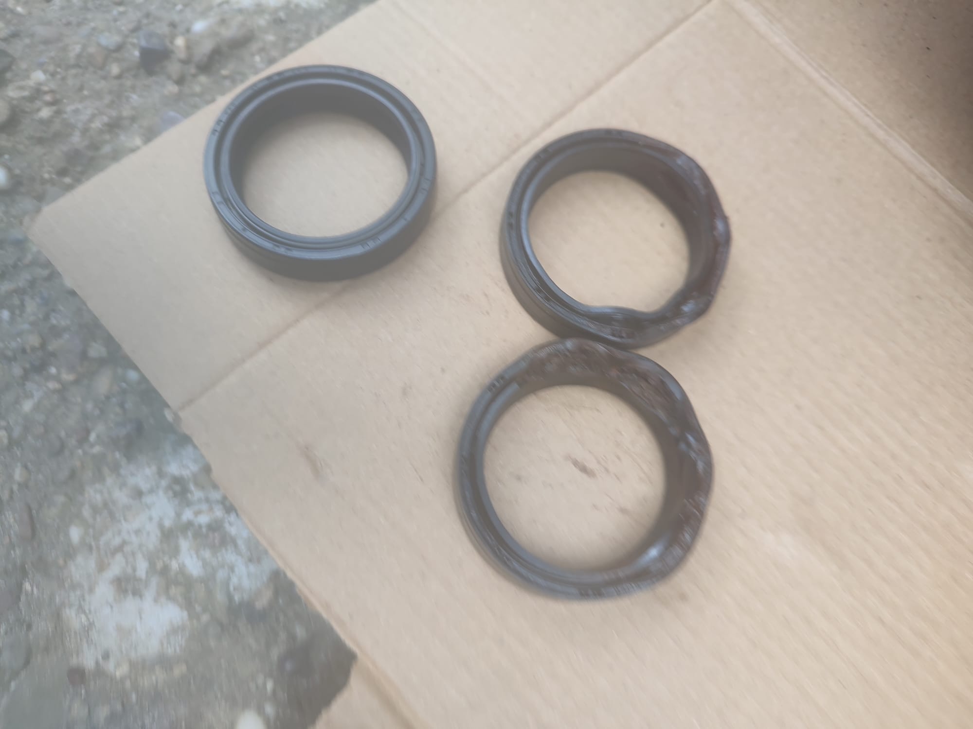

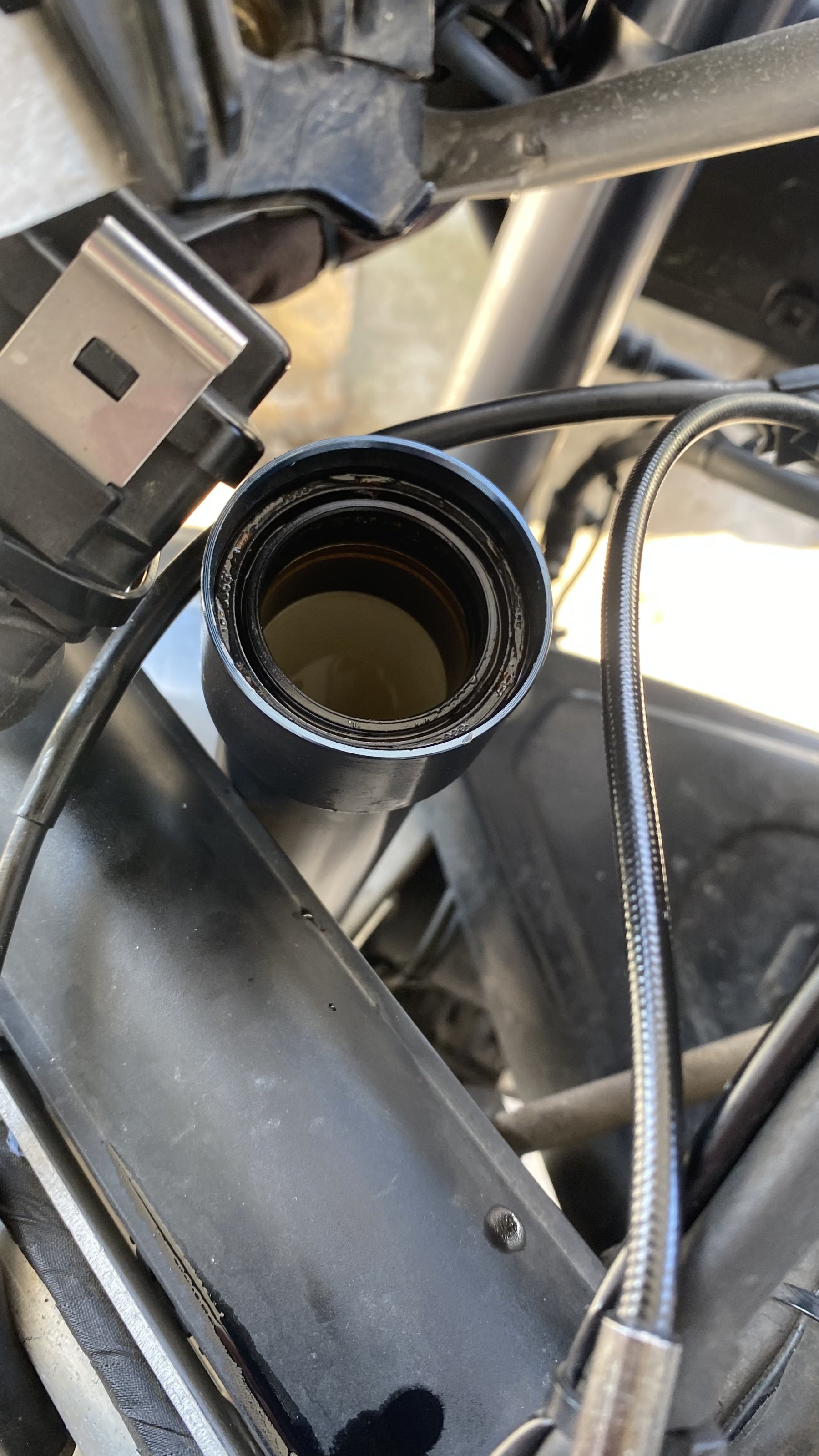

So. Habe fertig.

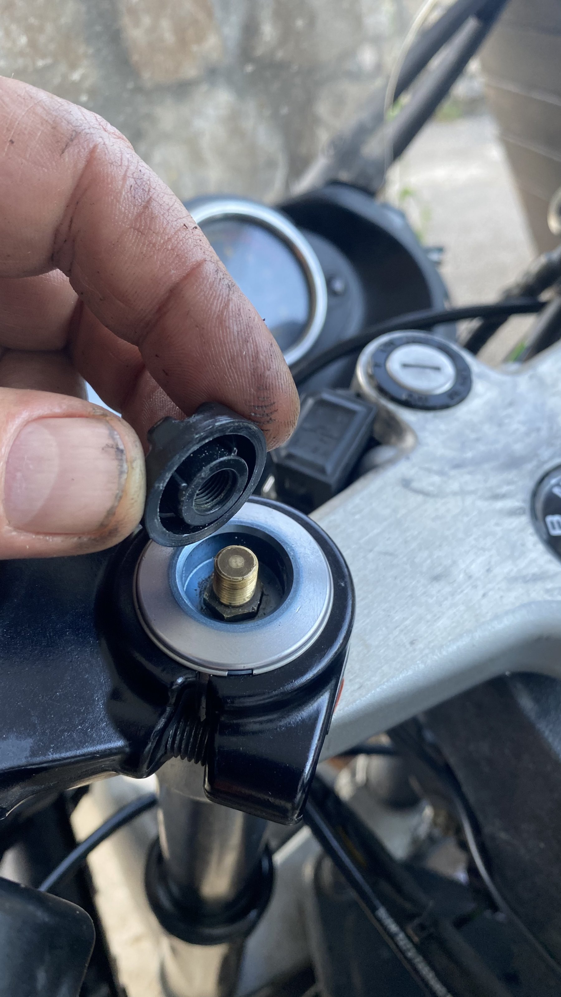

nachdem ich gerätselt habe wie man bei meiner r1100s den Plastikkopf abbekommt (abdrehen hahaha) und mir sonst welche Sorgen gemacht habe, ist die Probefahrt gut gelaufen. Knock knock knock.
das raushebeln der simmering war noch ein Schocker, aber mit beherztem Kraftaufwand gingen die Dinger gut raus.
Das Investment in 1l Gabelöl 10w30 für 12€ war dann übertrieben, es fehlte jeweils 2cm - nach 17Jahren ohne Inspektion und trallalaecht gut. Und der linke siffte deutlich seit 2 Jahren.

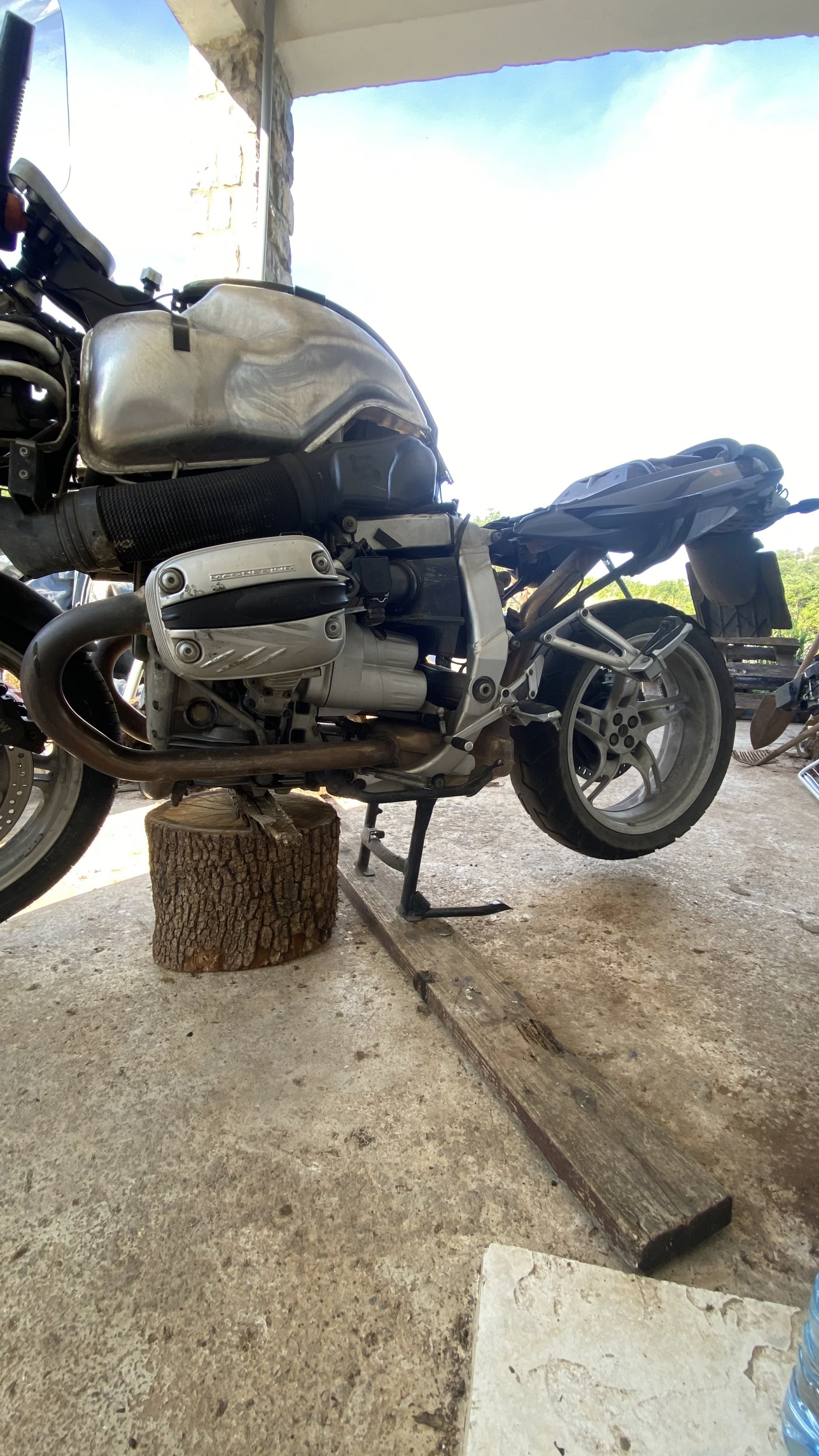

Eigentlich nix. Nur machen halt. Ich habe das Moped auf ein Brett höherstellen und dann unter Motor einen Baum gelegt - das reichte, im Bodenfreiheiheit vorne zu bekommen.
Die Stummellenker schiebst du locker zur Seite, war kein Problem.

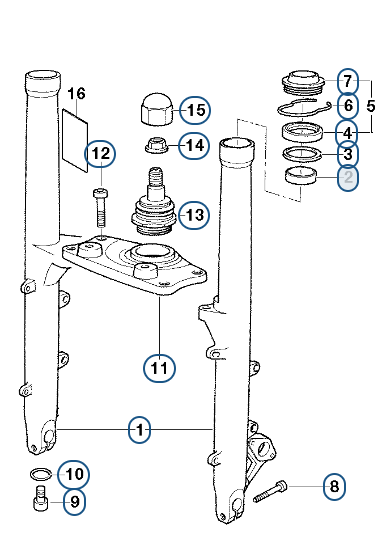

Macht es Sinn die Pos. 2-7 zu tauschen oder "reicht" Pos. 4 und Pos. 7?
J
janus
31.12.2012
793
R 1100 GS in schwarz
Da reicht es vollkommen aus die Staubkappen (7) und die Dichtringe (4) auszuwechseln.
Achte bei der Montage darauf, dass die Beschriftung auf den Dichtringen oben/außen ist.
