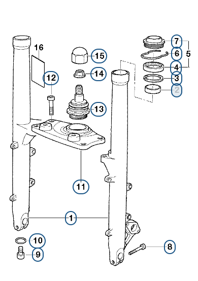

Hallo zusammen,
muss bei meiner 94er 1100GS, 197.000km auch die Wellendichtringe der Gabel tauschen.
Macht es Sinn die Pos. 2-7 zu tauschen oder "reicht" Pos. 4 und Pos. 7?
Klemmschrauben mit 22 NM anzuziehen sind. Ich hatte beim festschrauben das Gefühl, das es gegen Ende hin schon leichter wurde,
Du meinst Schraube 8? Ja, kannst Du Helicoil einsetzen, musste ich auch machen...

Genau diese meine ich. Ist bei mir komischerweise auch von vorn geschraubt.

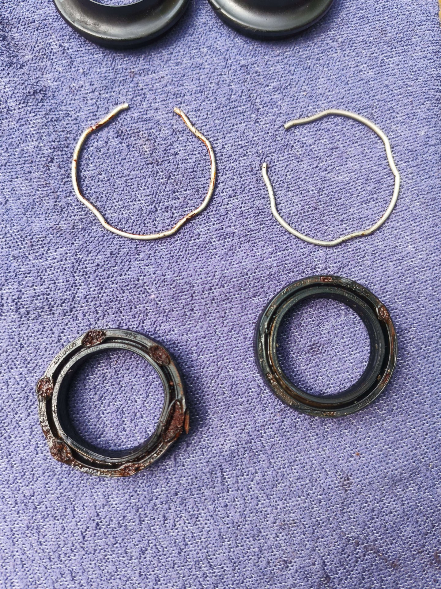

Ich wollte heute mal schnell die Dichtringe wechseln und bin gescheitert.
Zuerst habe ich mindestens 10 Minuten verschwendet, um die Kabelbinder mit denen die Bowdenzüge gehalten werden, zerstörungsfrei vom Sechskant zum Gegenhalten des Führungsrohrs zu entfernen.
Es half niGS, die mussten durchgeschnitten werden.
Ich bin bis zur Entnahme der Sprengringe gekommen. Die Dichtringe habe ich nicht heraushebeln können. Es geht schon arg eng zu. Bei ist befand sich es unterhalb des Schnabels und konnte nur leicht ausgelenkt werden. Es ist mir ein Rätsel, wie @elfer-schwob die Fotos vom Heraushebeln und Einschlagen gemacht hat. Also irgendwie hatte ich nicht so viel Platz. Das Vorderrad kann man ja nach vorn und hinten schwenken und links oder rechts einschlagen. Aber ich habe keine Position richtig finden können.
Oder gibt es da noch einen Trick oder Tipp?
Ich habe jetzt erst einmal wieder alles zusammengebaut und warte mal auf ein paar Anregungen.
Und ich dachte ich wäre in einer Stunde gemütlich fertig geworden.

Hi Markus,
kein Trick, ehrlich!
Siehst Du ja auf den Bildern selbst.
Warum Du keinen Platz zum Hebeln hast, keine Ahnung.
Wenn Du beide Standrohre gleichzeitig rausziehst, kannst Du ja die restl. Gabel rings ums Kugelgelenk verdrehn. Auch seitlich raus. Vielleicht hilft Dir das?
Reindrücken auch ohne Trick! Passende Nuß und lange Verlängerung. Mehr nicht.
PS: Meine GS stand auf dem Hauptständer, Vorderrad in der Luft. Bei dir auch?
edit:
Wenn garniGS geht, kannst Du ja die untere Schraube vom Federbein rausziehn. Dann geht die Gabel deutlich weiter runter.
Dazu muß aber ein Brett unter den HS, damit Du mehr freie Höhe hast.
In meiner Eröffnung war das noch meine alte GS. Bei der Nachfolgerin hab ich diese Prozedur auch erledigt. Und an der einen o. andren von Freunden auch...
Das klappt auch bei Dir!

Man muss auch nicht "hebeln" sondern eher den Schlitzschraubendreher "drehen". Eventuell einen breiteren nehmen. Bei mir wollte eine auch nicht raus. Wurde aber dann mit sanfter Hitze besser.

Ja, die GS Stand auf einem Brett und das Vorderrad hatte ordentlich Luft nach unten.
Ich habe das Rad geschwenkt, so dass das Führungsrohr schräg nach außen zeigte. Das war die einzige Position, wo ich denke, dass es die mit dem größtmöglichen Freiraum ist.
Vielleicht werde ich bei näGSten Anlauf mir was zur Fixierung des Vordrrades einfallen lassen. Ich habe die Position mit dem Fuß gehalten, das war alles nicht so richtig stabil.
Aber der linke auch üblich vergammelte Dichtring saß bombenfest. Ich habe den Schraubendreher sogar verbogen. Wo rohe Kräfte sinnlos walten. :rolleyes:
Ich probiere es noch einmal mit besserer Vorbereitung. Man ist ja auch wirklich schnell dran.

Versuchs mal mit einem Reifenmontierhebel. Den kannst Du vorne bei Bedarf auch bissl anpassen, falls er abrutscht.
Damit hab ich's auch schon gemacht.
Der in meinen Bildern gezeigte Schraubenzieher ist noch ein altes, besonders stabiles Modell in 6-Kantstahl. Sowas gibts heut nicht mehr. Taugt aber super.

Den Tipp von @elfer-schwob mit dem Reifenmontierhebel kann ich nur empfehlen.
Es hat alles geklappt.

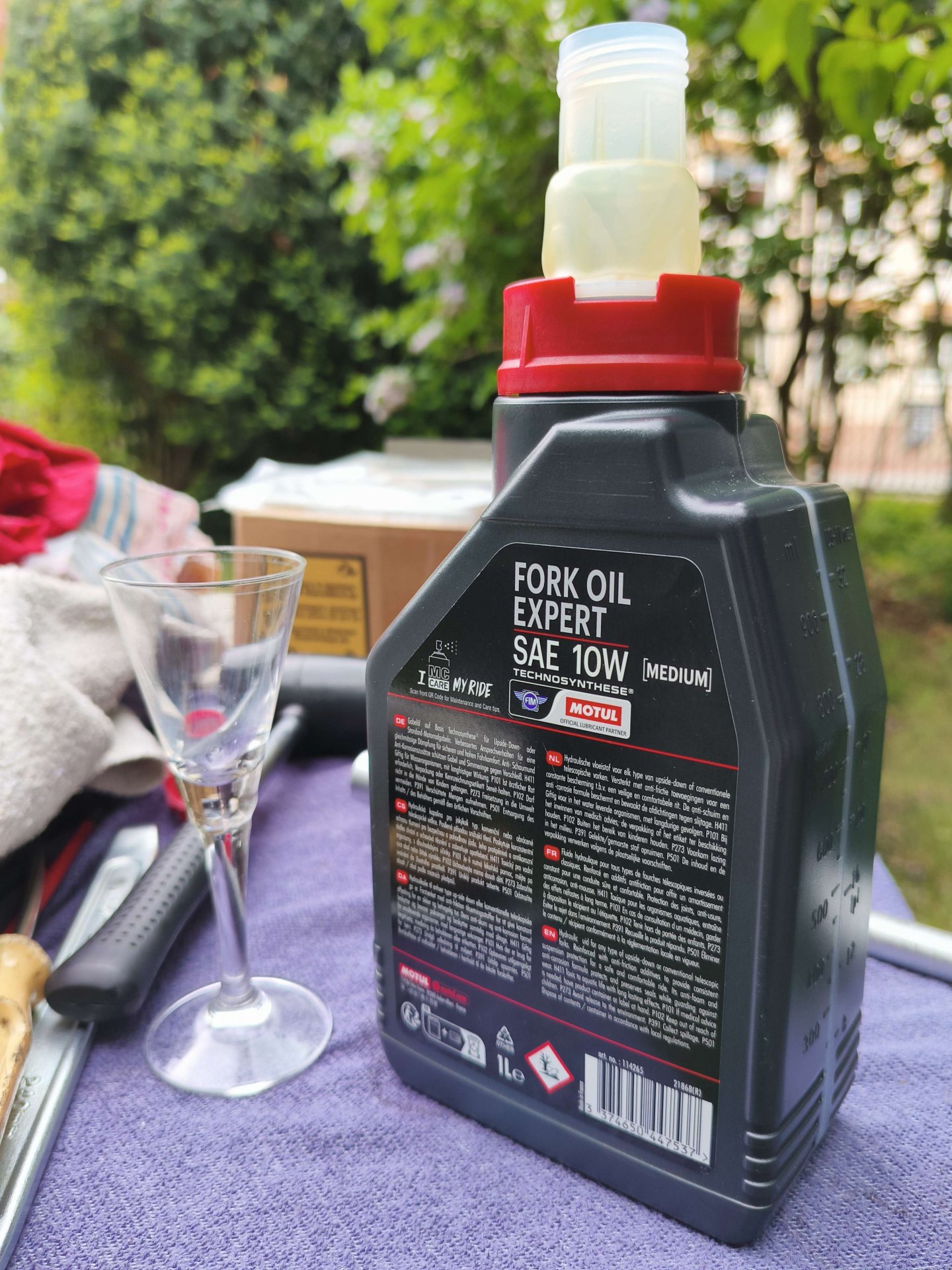

Links waren 43 cm Füllstand, rechts 39 cm.
Musste für einen Maßbecher mit kleinem Füllbereich improvisieren. :rolleyes:
