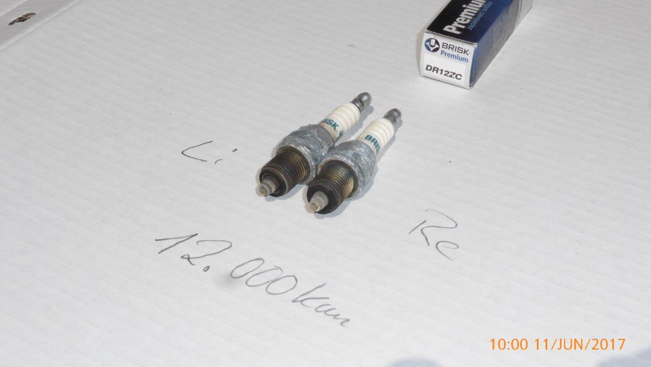

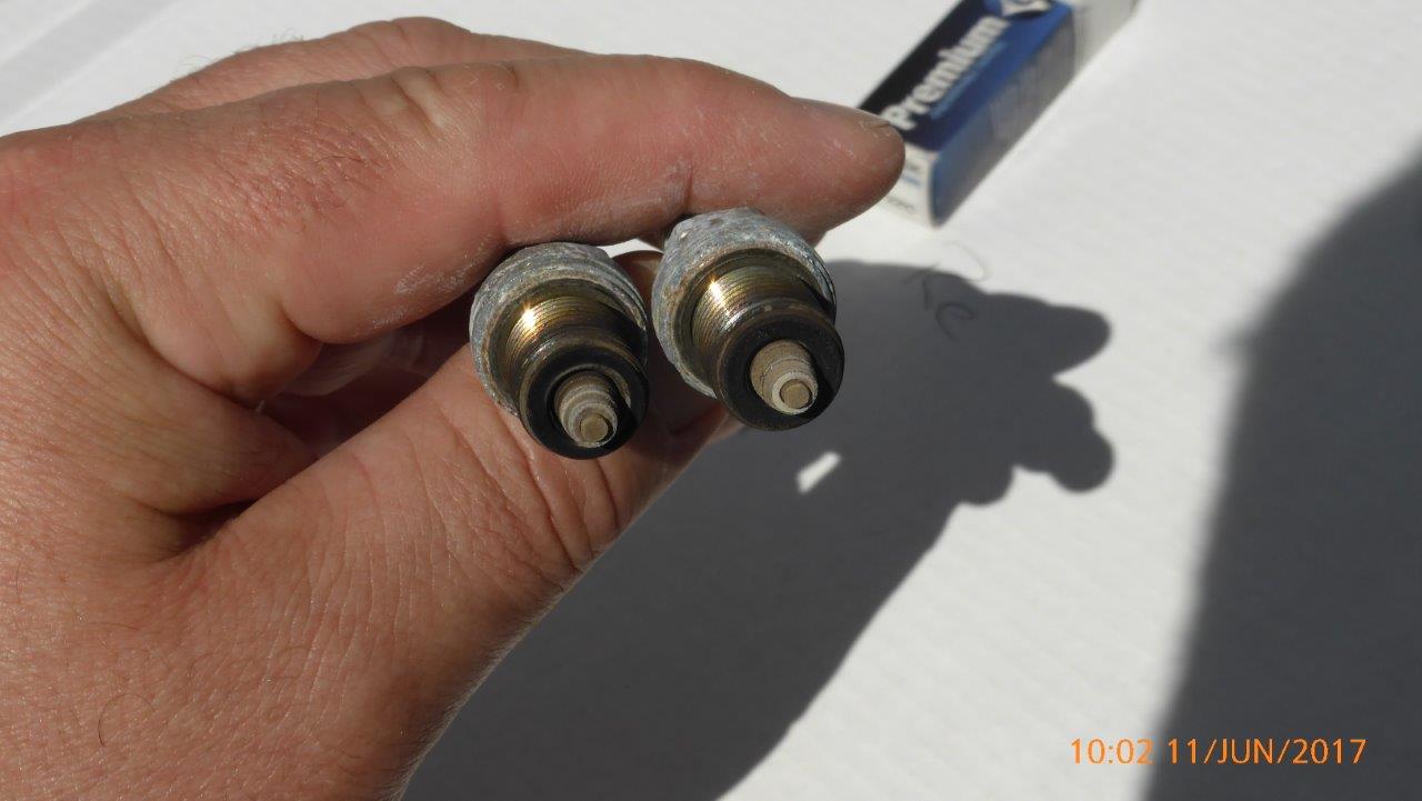

Ich übrigens, fahre seit Jahren schon Brisk DR12ZC Gleitfunkenzündkerzen und habe damit sehr gute Erfahrungen gemacht. Nicht vergessen: ich habe eine 11er !
Wenn die Kerzen in meinen Maschinen so aussehen würden, würde ich in's grübeln kommen, woher denn die Ablagerungen stammen, und warum die nicht abgebrannt werden :( (Btw.: "Brisk" war etwas, was man sich in den 60ern in die Haare schmierte. Frag bitte nicht, woher ich das weiß ;))
