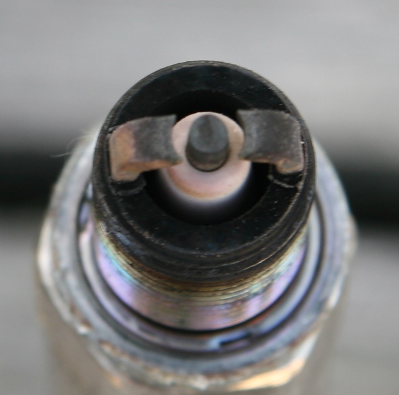

also, kerzenbild?

Hi,
soweit ich weiß kann man bei den heutigen Motoren mit bleifreiem Sprit keine Aussagen über die Verbrennung an Hand des Kerzenbildes tätigen. Früher sagte man "Rehbraun" = alles gut, demnach sollte auf dieser Seite bei mir kein Fehler vorliegen.

nun ist 2002 aber nicht von heute und bei der GS kann man sehr wohl rückschlüsse an hand des kerzenbildes auf die verbrennung ziehen. deine kerze sieht ok aus.
theoretisch kann es aber trotzdem sein, dass die Q in einem bestimmten drehzahlbereich zu mager läuft und dann klingelt.
praktisch eher unwahrscheinlich.

Überprüfe ob du die richtigen Zündkerzen verbaut hast und beide funktionieren. Die auf dem Bild sah gut aus, aber wie steht es um die andere? Auch okay?

Also die 2. Zündkerze sah genauso aus, Foto wurde leider unscharf, deshalb nicht gepostet. Laut Bedienungsanleitung sind auch die richtigen Kerzen verbaut, werde aber trotzdem im laufe der Woche 2 neue holen und einschrauben.
