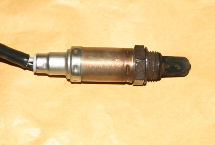

Hallo zusammen,
@fogl: danke für den Tip, aber eine defekte/zerbröselte Steuerkettenführung würde sich doch auch im Stand bemerkbar machen und nicht nur im Fahrbetrieb.
Motronic und Lambdasonde wurden heute probeweise ausgetauscht, ausgiebige Probefahrt steht aber noch an. Werde weiter berichten.
Hier ein Foto von meiner original Lambdasonde, nach zu magerem Gemisch sieht es für mich nicht aus.
Himmi
