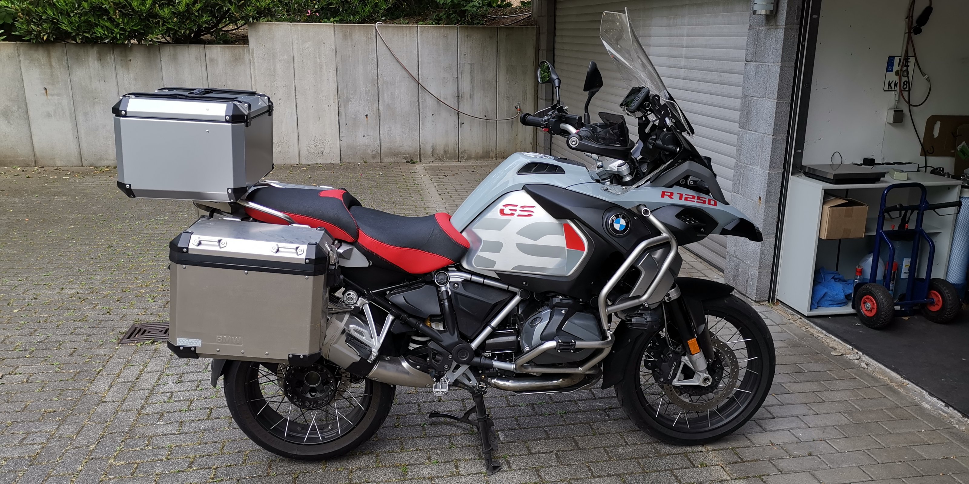

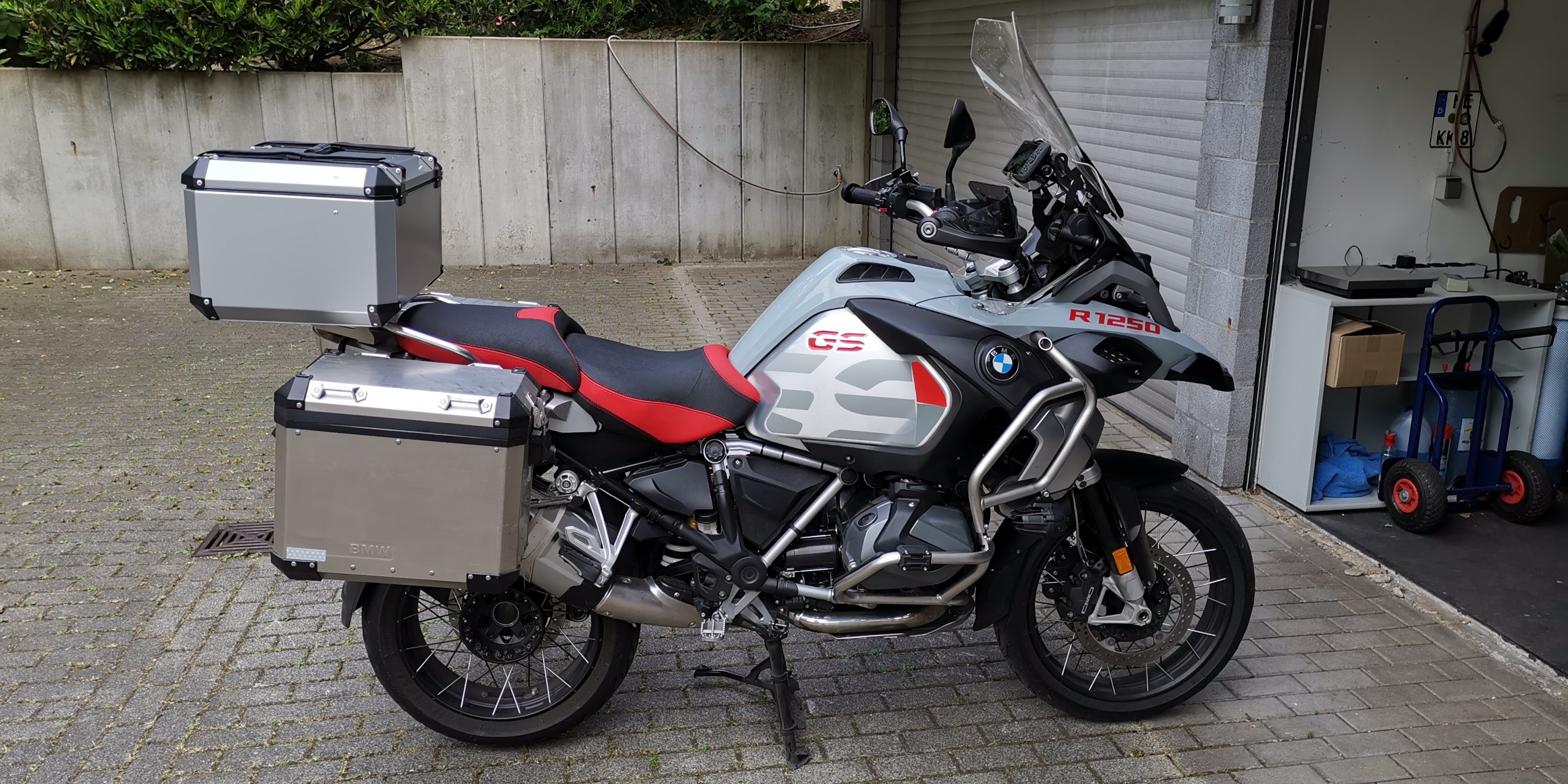

Wie man auf diesem Foto sehen kann, ragt das Topcase schon weit auf den Sozia Sitz:
Ich hab das grade mal nachgemessen, es sind im Vergleich zum OEM Topcase satte 5cm!! :conffuused:.

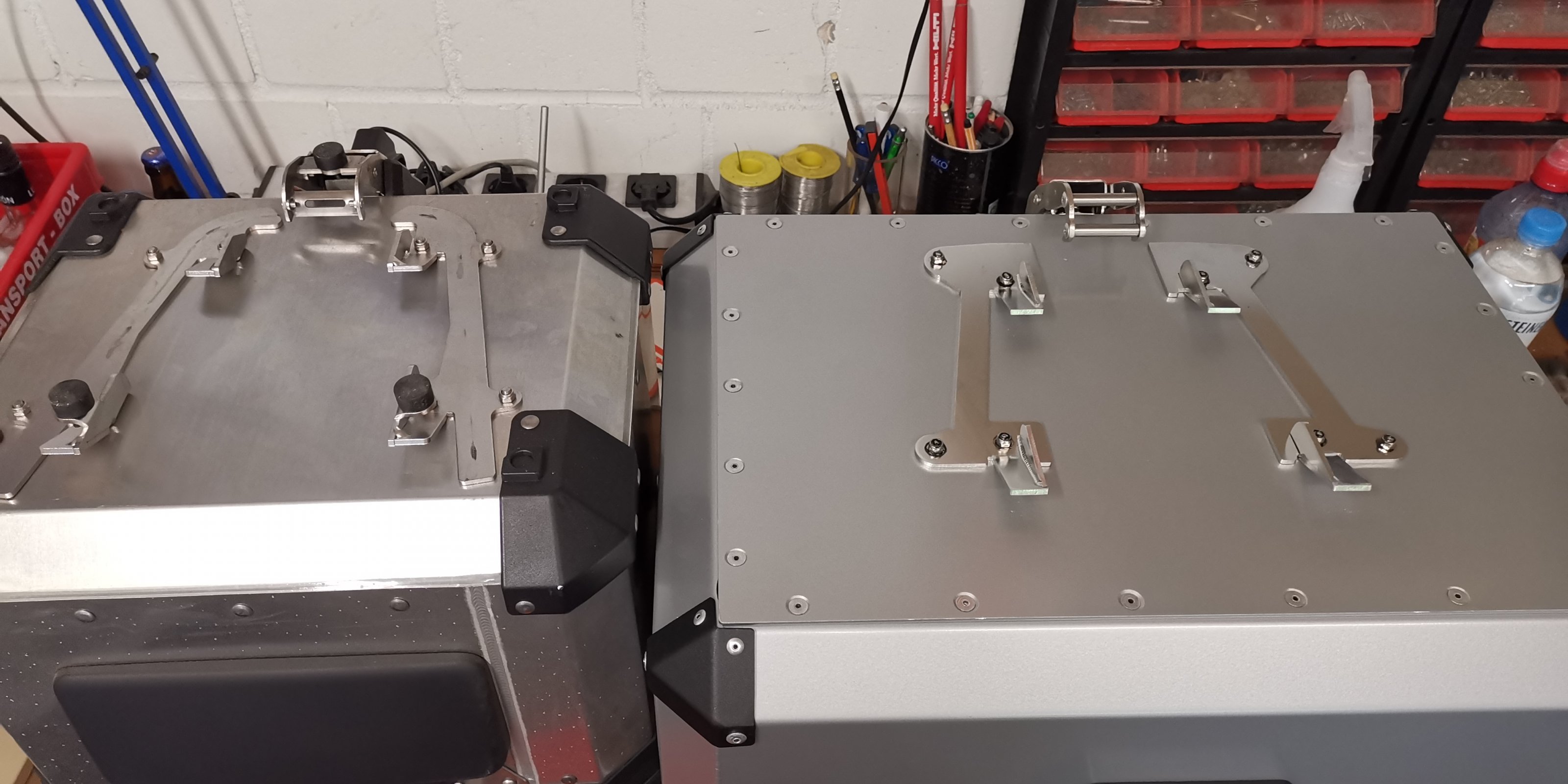

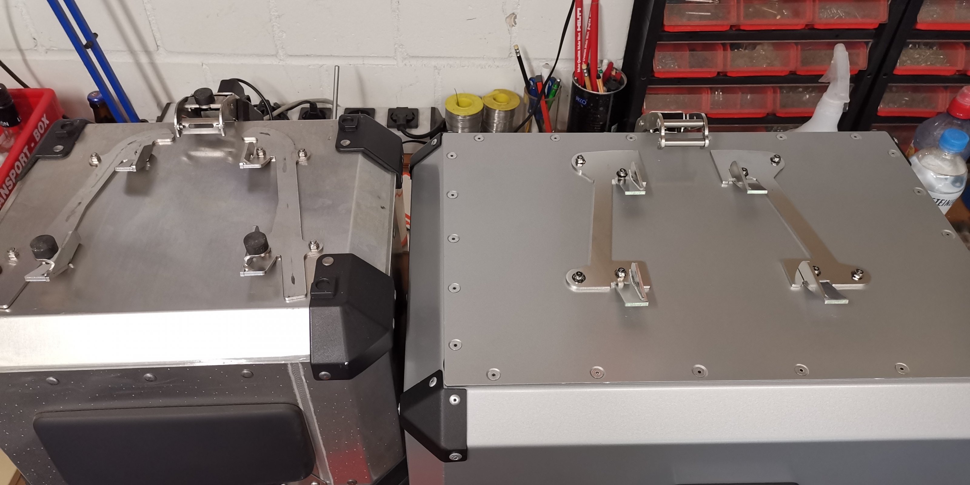

Hier nochmal ein Vergleich der Befestigungen:
Es müsste, um den gleichen Abstand zu haben (und damit auch den gleichen Platz) ein anderer Verschlussbügel benutzt werden. Oder der Träger muss anders.
Wer also oft mit Sozia fährt und eh schon Platzprobleme auf der Sitzbank hat, soll sich das genau beäugen und anschauen bevor er das Geld ausgibt. Wird schon echt Kuschelig...:kotzen:
Könnte man die Halter am Topcase nicht zu Gunsten des Platzes für die Sozia etwas versetzen oder wird das Teil dann zu hecklastig?
