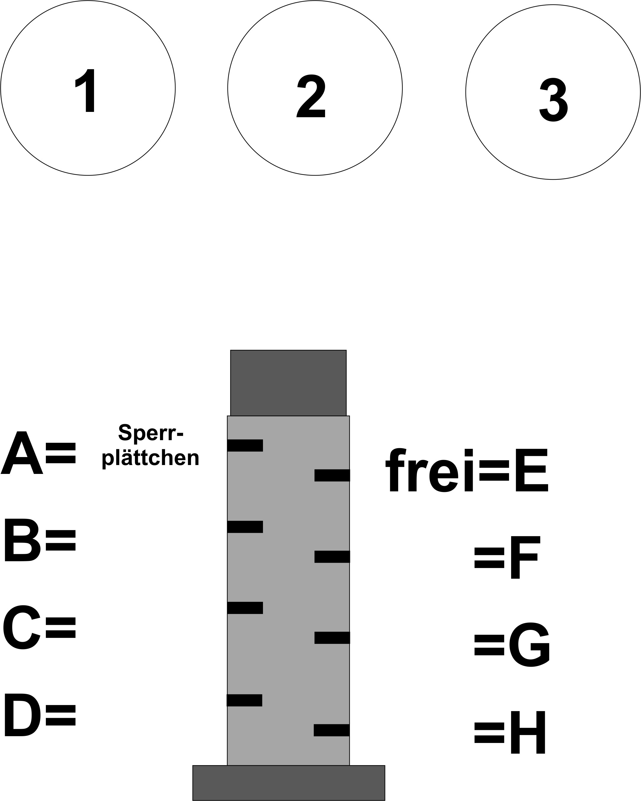

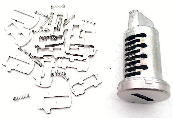

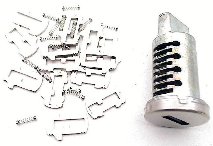

Also ich hab auch erst ein TC bekommen.
Am besten du bestellst bei deinem Händler die beiden Schlösser und lässt sie gleich codieren. Dazu musst du den Reserve- und Werkstattschlüssel aber abgeben oder mitnehmen, wenn du sie abholst.
Bein Einbauen nur aufpassen dass kein Plättchen rausspringt.
Einfachste Lösung.

Wusste gar nicht, dass es diese Dienstleistung gibt.
Wahrscheinlich werde es ich aber selbst versuchen ...
... mit dieser Anleitung

Ja, kannst du machen. Aber wenn dir bestimmte Plättchen abgehen kannst du nicht weitermachen. Hier gibt's aber auch eine Tauschbörse. Und das kann dauern...
Frag mal nach, bei mir war das ein kostenloser Service.
Gast29174
das Umcodieren mit den Anleitungen per Video bekommt man schon gut hin wenn es der Händler natürlich kostenlos macht und aus seiner Schublade noch die eventl. fehlenden Blättchen mit dazu gibt - umso besser
kannst ja fragen und wenn er es nicht als Service macht - dann doch selber loslegen

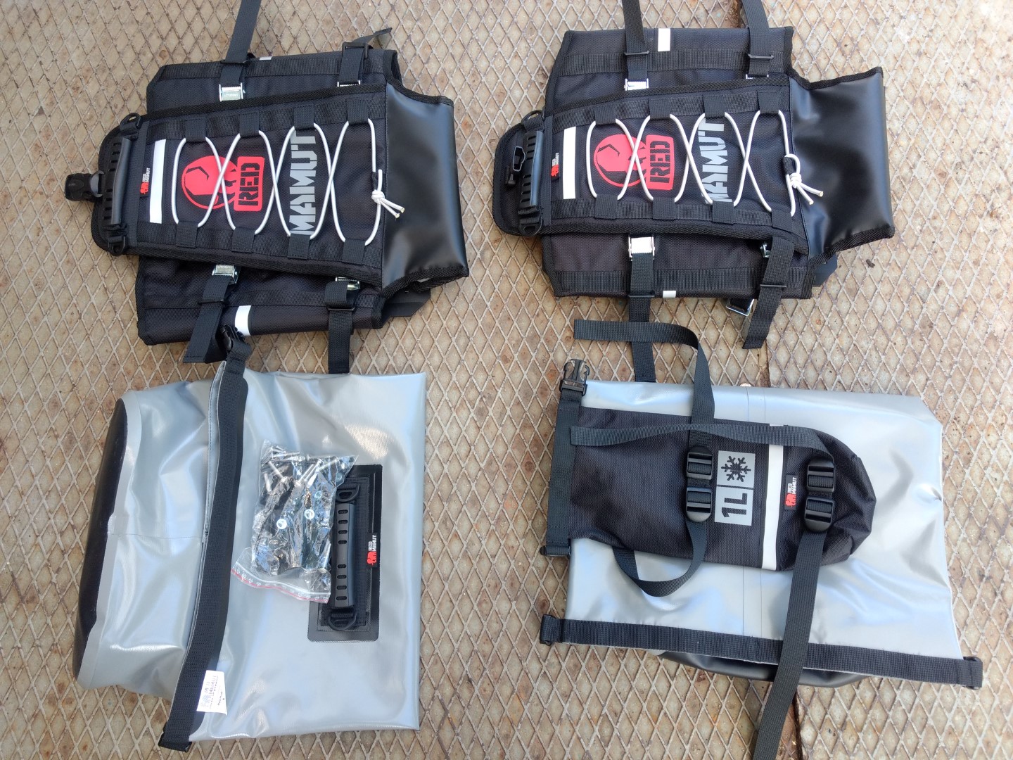

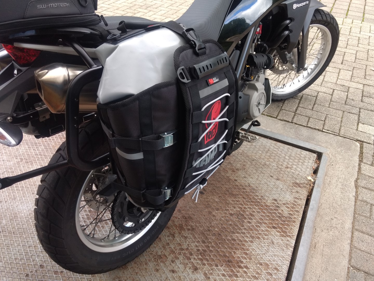

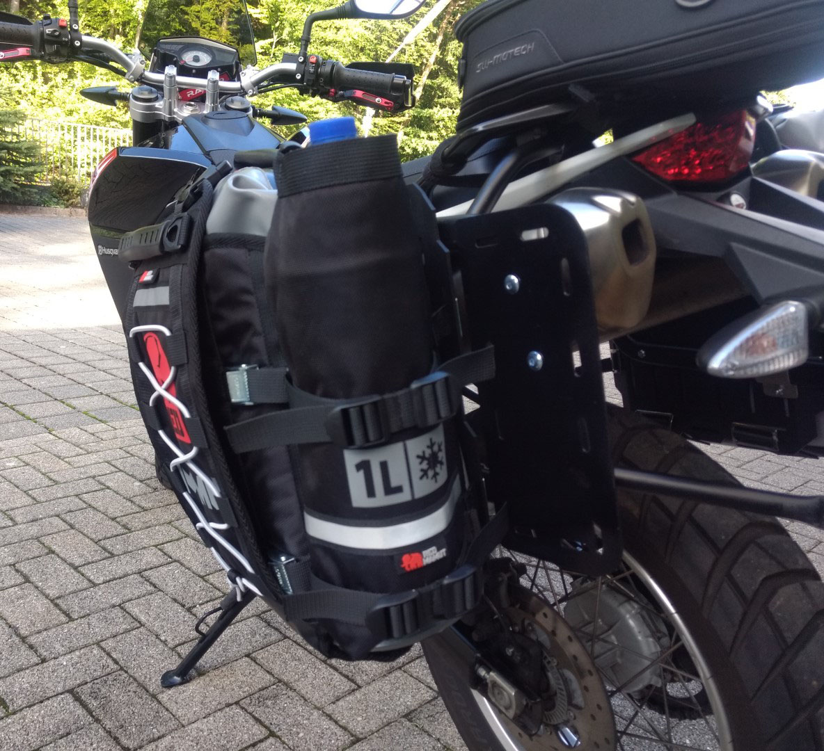

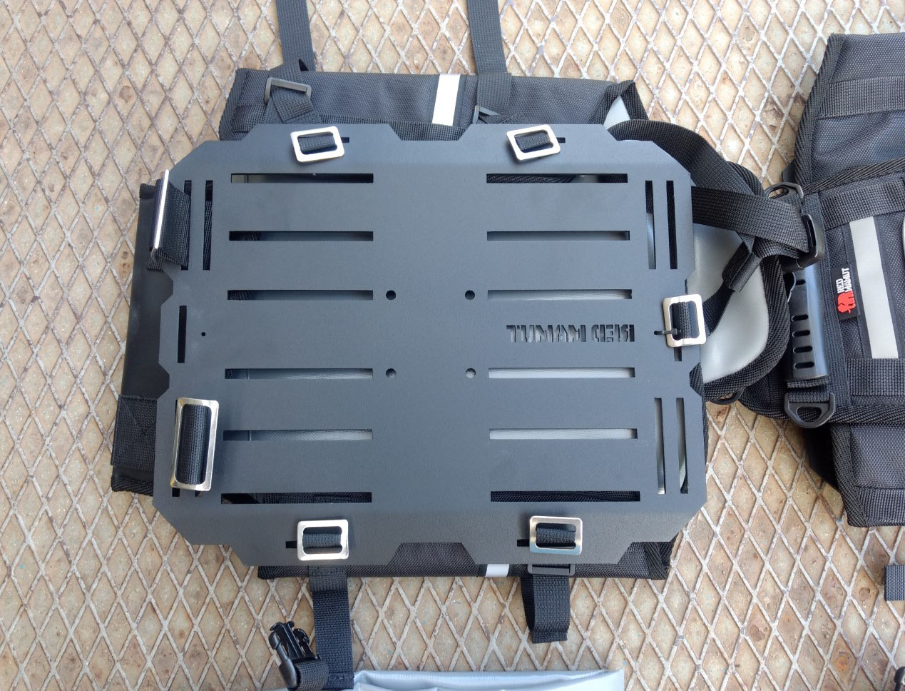

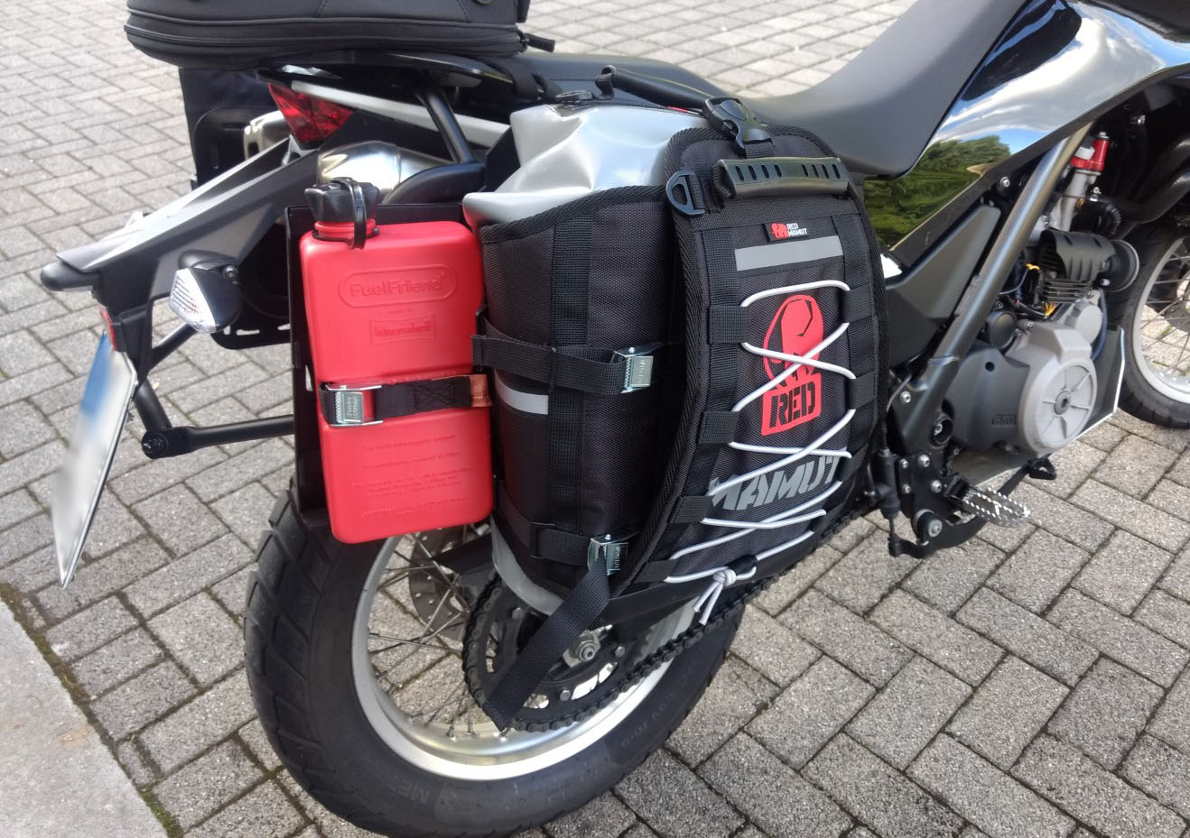

Taschensystem aus Polen - hier das 30 Liter System mit Trägerplatte:
Sakwy motocyklowe Red Mamut 5 Seconds - 2x30L
Preis- / Leistung gut, Lieferzeit i.O. (etwas schneller als im Shop gelistet), Kontakt mit dem Anbieter auch gut.
Der Shop meint irgendwo "kein Versand ins Ausland", man kann aber einfach den Bestellvorgang durchgehen und beim Checkout kann man das Lieferland wählen - in dem Fall waren es knapp 12,- € Versandkosten.

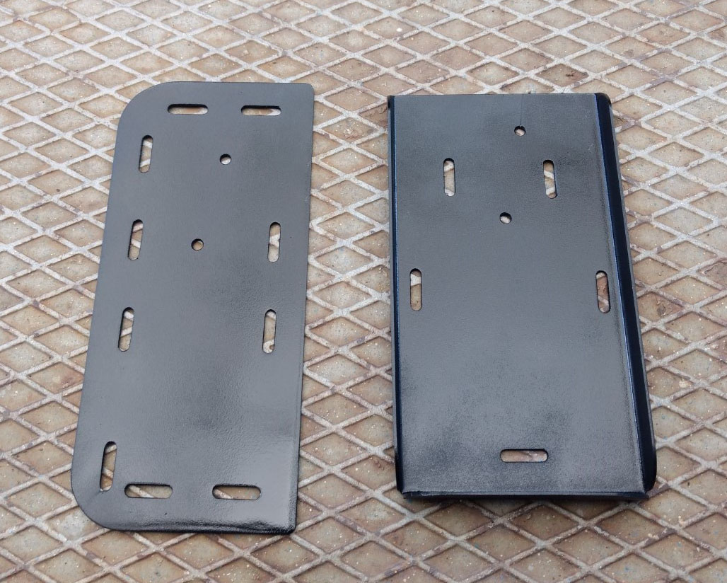

Die Rückplatte ist schön gefertigt, aus stabilem Aluminium und war sauber gepulvert, der Rest auch einwandfrei verarbeitet - mitgeliefert wird Befestigungsmaterial für Rundrohrträger.
Bei eine asymetrischen Anordnung wie der GS müsste man entsprechend noch was ergänzen.
In unserem Fall wurde das System an ein SW Motech Evo Träger angepasst.
Montage wäre über die vorhandenen Löcher im Träger und den Grundplatten direkt anzuschrauben gewesen (evt hätte ich noch eine zusätzliche Bohrung gesetzt), da ich den Träger aber nicht anbohren wollte habe ich zusätzliche Laschen gekantet (nicht auf den Bildern) um die Taschen noch etwas flexibler montieren zu können.
Ich könnte die Taschen also noch weiter vor, zurück, höher, tiefer setzen.
Da am Trägersystem noch etwas Platz war habe ich noch zwei Aluplatten hergestellt um zusätzlichen Schnickschnack ;) anzuhängen, in dem Fall einen Fuelfriend und auf der anderen Seite eine Zusatztasche des System, oder was auch immer gerade noch mit muss.
Die Taschen sind auf den Bildern nur mit Luft gefüllt, deshalb hängt noch alles etwas schief und der Halter des Fuelfriend hat anschliesend noch Moosgummi bekommen.
Ich denke es ist eine gute / günstige Alternative zum Mosko Moto / Atacama System.
Bilder sagen mehr als Worte ;)

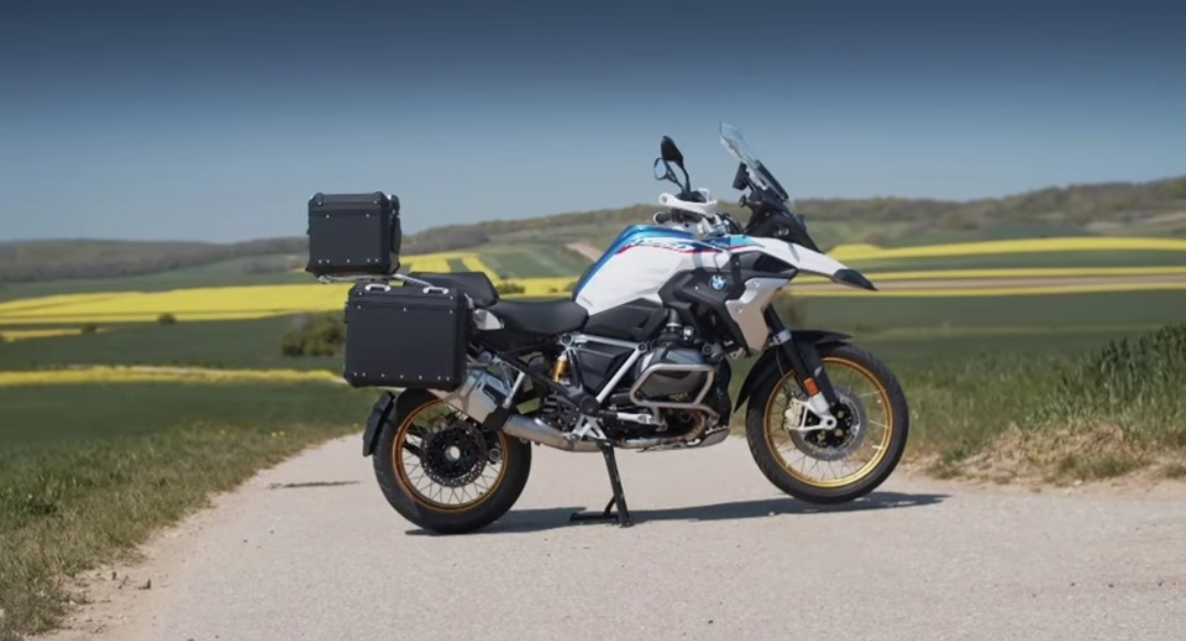

für die R1200GSLC und die R1250GS LC gibt es mehrere Möglichkeiten für ein Topcase von BMW
  • das Original Variotopcase in silber / schwarz
  • das schwarze Variotopcase der F750GS
  • das kleine Topcase der S1000XR
  • und das große Topcase der R1200GS LC / R1250GS bzw. der S1000XR
https://www.bmw-motorrad.de/de/model...r-die-f-750-gs
die Original BMW Variokoffer der F750 GS ( sie haben keinen silbernen Deckel sondern sind ganz schwarz es fehlt die Alu-Verkleidung ) passen auch an die K50
das gleiche gilt für das Vario-Topcase in schwarz
die Koffer und das Topcase für die 750GS/850 GS passen an die k50 und auch umgekehrt
-wer also ganz schwarze Variokoffer sucht sollte die von der F850GS nehmen.
ACHTUNG beim Bestellen von dem schwarzen Koffersystem daran denken, dass die Schlösser für eine K50 bestellt werden müssen !!
die jeweilige Topcasegrößen ( groß und klein 49l / und 30l ) der S1000 XR passen auch an die K50

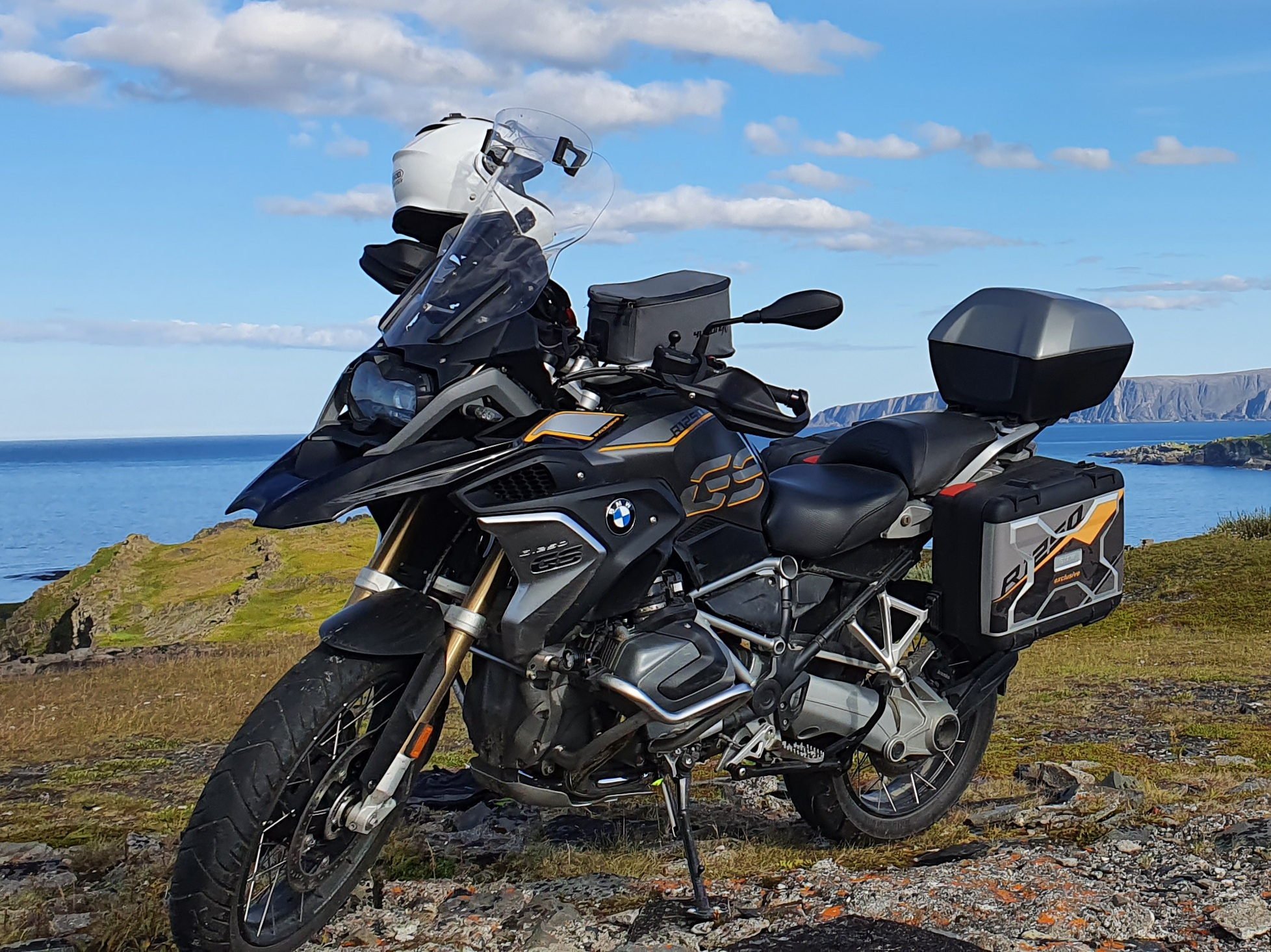

Liste 2 ergänzt um das Topcase der S1000XR - das ebenfalls an die R1200GS LC / R1250GS passt !
Gast29174
so sieht das kleine Topcase dann in schwarz aus es passt an die Gepäckbrücke für das Variotopcase

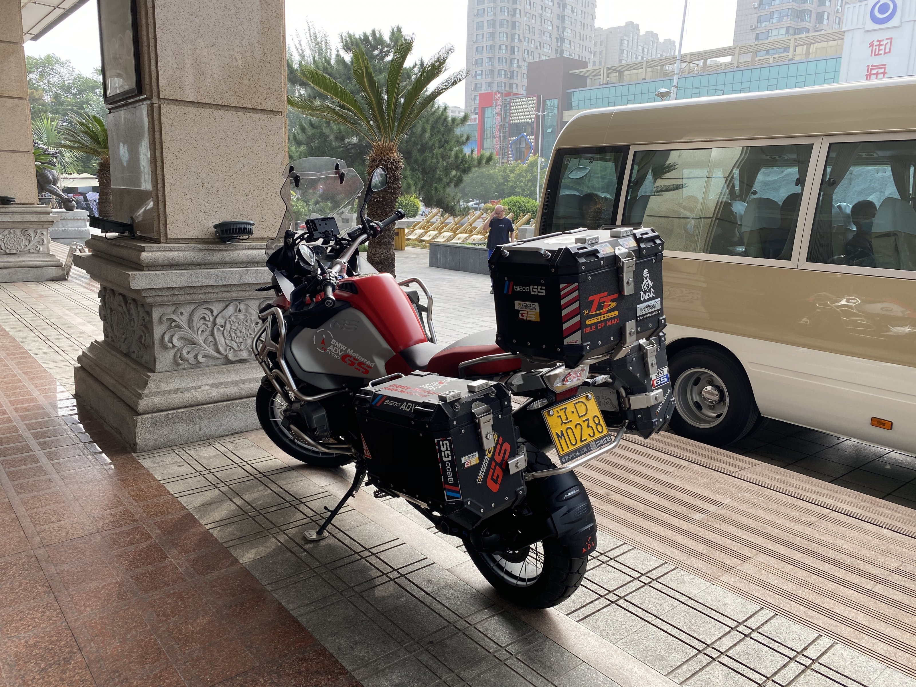

War die letzten 2 Monate in China. Da stand eines Morgens eine ADV vor dem Hotel mit Koffersatz von Loboo. Im AliExpress habe ich die nicht gefunden. TaoBao habe ich nicht probiert.
Waren (glaube ich) am Original-„Gerüst“ befestigt - da kenn ich mich aber nicht aus.
