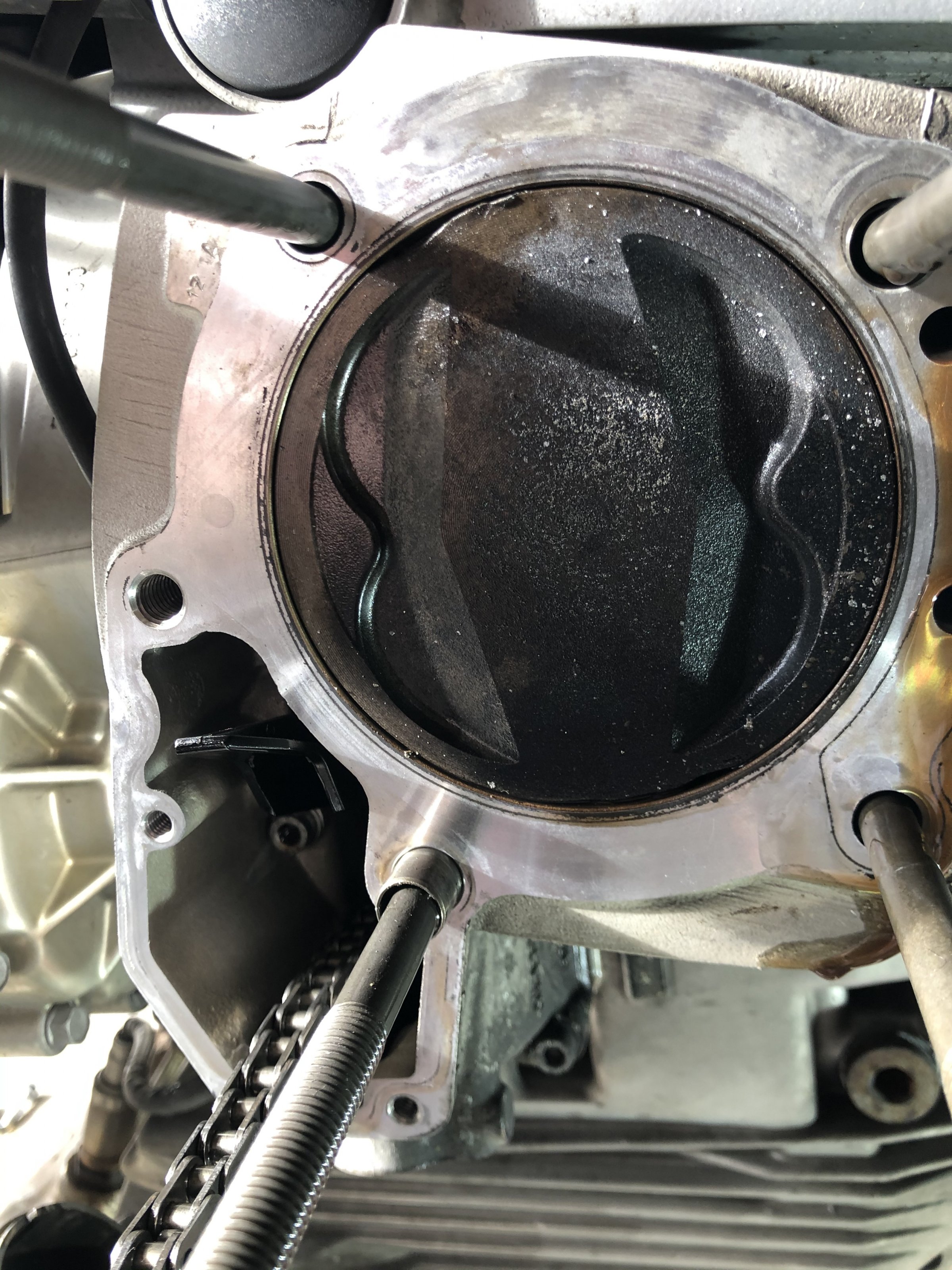

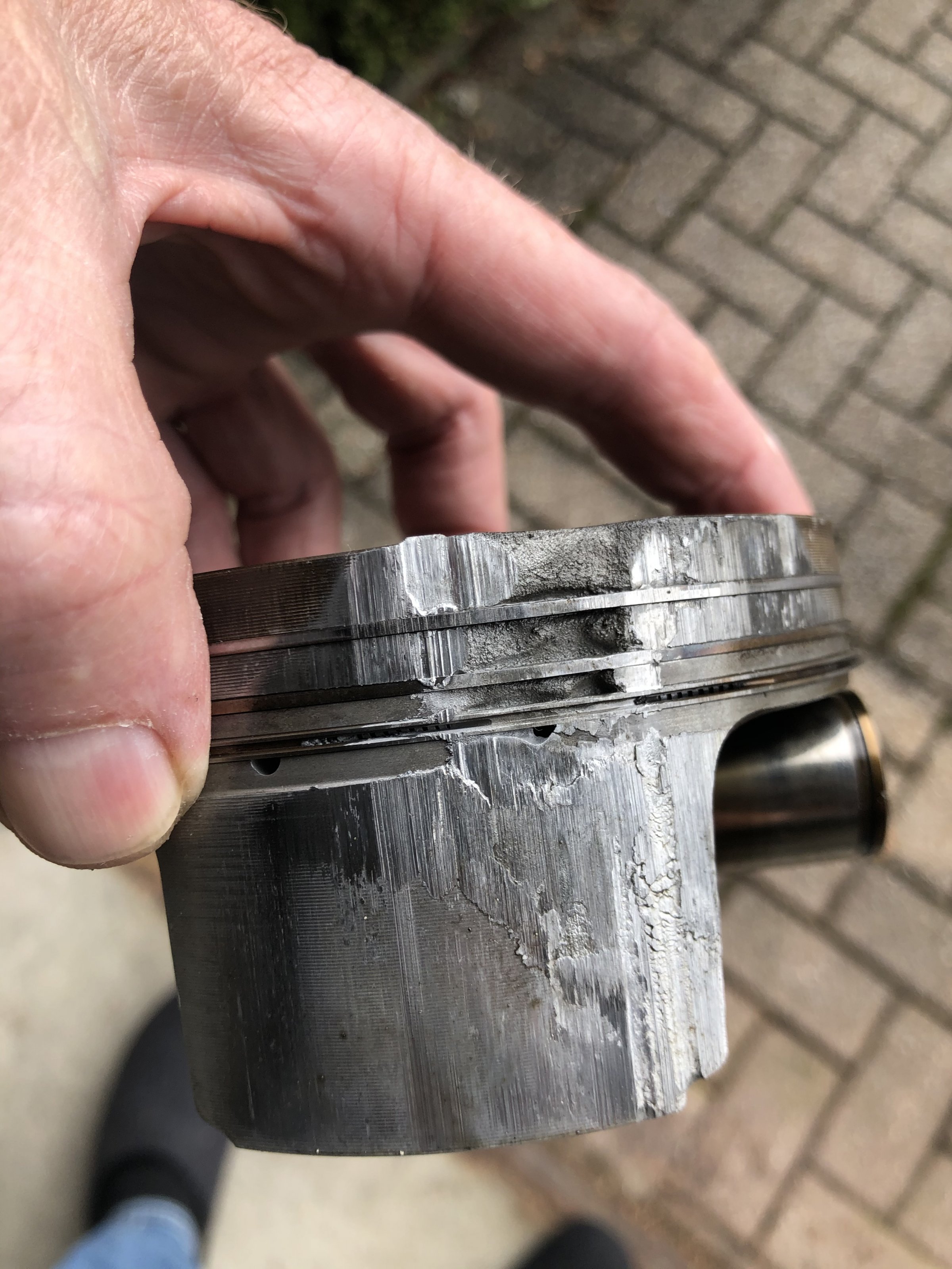

Nun das Problem: auf der Autobahn bei ca. 170 km/h plötzlicher Leistungsverlust, Motor lief unrund und ging dann aus. Sofort auf die Standspur mit Warnblinker, Motor sprang wieder an, war aber nur mit Halbgas am Leben zu halten. Hinten blauweiße Wolke aus dem Auspuff. Sohn angerufen und GS mit dem Hänger abgeholt (die freundlichen Helfer von der Polizei waren zufällig auch gleich da, aber sehr hilfsbereit).
Daheim sofort dieKompression gemessen: links 9,5, rechts 5 bar (Drosselklappen geschlossen)
Also GS heute zerlegt, das ist das Ergebnis:
Was kann die Ursache gewesen sein? Öl war vor 250 km frisch gewechselt, Temperaturanzeige immer bei 5 Balken. Immer schön warmgefahren. Hab bereits für wenig Geld bei eBay einen gebrauchten Zylinder mit Kolben gekauft (ca. 45000 km gelaufen). Werde natürlich Öl und Filter wechseln und hoffe, dass es dann gut ist.
Was sollte ich noch machen, damit das nicht wieder passiert? Vielleicht könnt Ihr mir einige Tipps geben. Sorry, ist doch etwas länger geworden.

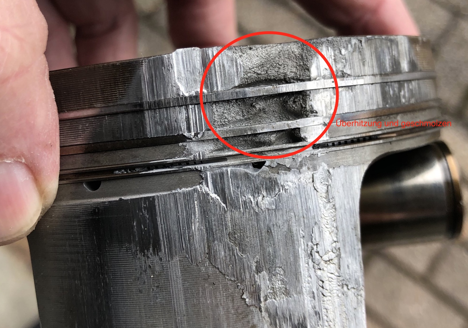

Ich würde trotzdem die linke Seite auch ansehen.
Aussehen tut das nach Überhitzung.
Und die geschmolzenen Teile sind dann zwischen Kolben und Zylinder und haben das fertiggestellt.....

Eindeutig Überhitzung...
Hat der Motor geklingelt?
"Einfach so" würde ich sie nicht zusammenbauen.
Da wird der eine oder andere Alu- und NiCaSil-
partikel am Kolben vorbei in den Motorraum
gewandert sein. Kann gutgehen, muss es aber
nicht...
Da der Filter einen Bypass hat, können die Partikel
am Ölfilter vorbeirauschen. Dann können die Lager-
stellen im Motor schnell Schaden nehmen.
Wenn Du im Öl Partikel findest, hast Du einen ersten
Hinweis darauf.

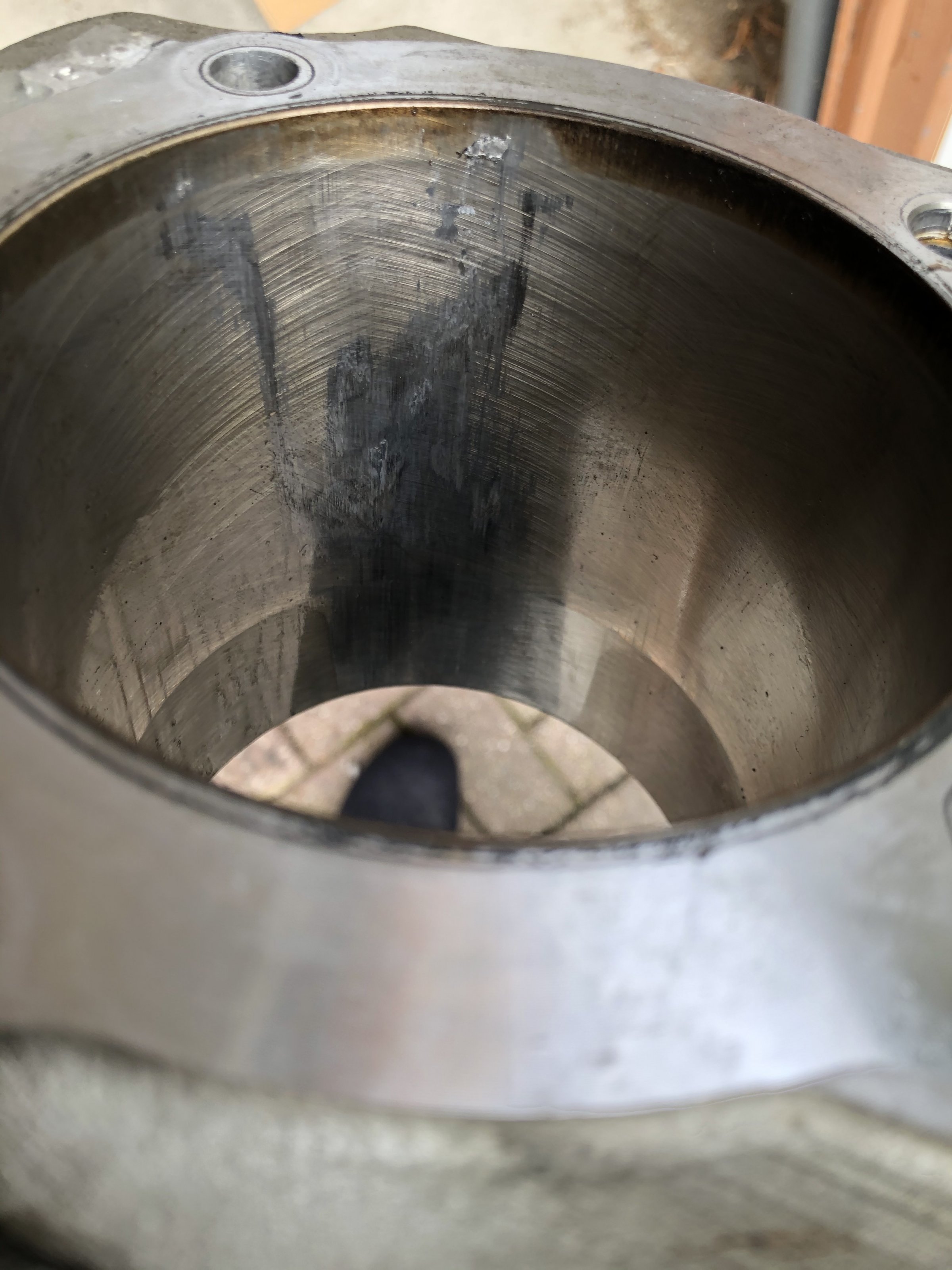

Die Ventile am rechten Zylinder solltest du trotzdem genauer prüfen. 20W50 gefahren oder was anderes ? Großer Tankrucksack montiert gewesen der bis tief runter reicht?
maxquer
maxquer
14.09.2011
9.908
31303 Burgdorf
r1200gs TÜ
Bei dem, was da in am Kolbenhemd abrasiert wurde, würde ich mir das Motorinnere auch genauer anschauen und reinigen.

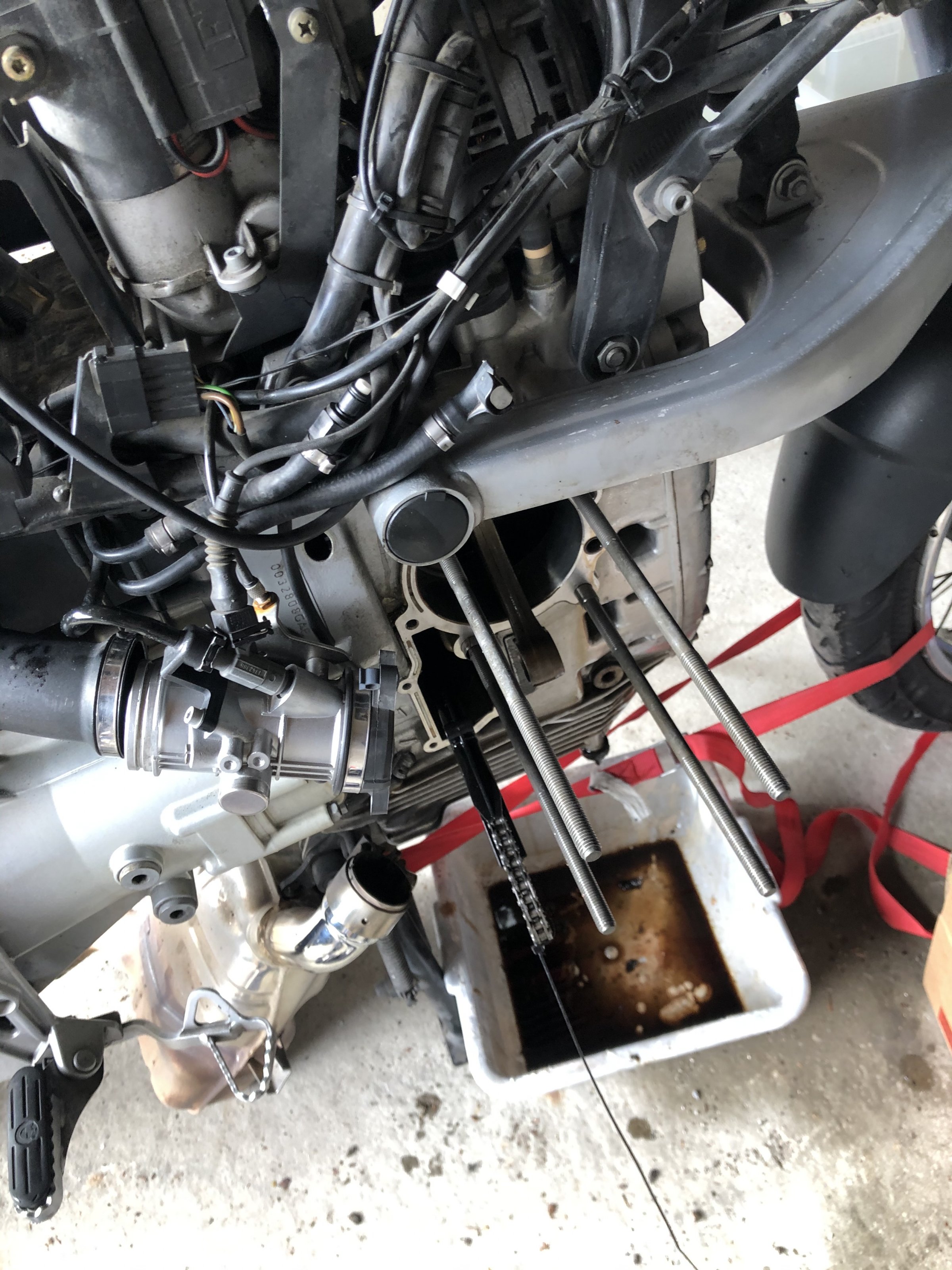

Zylinder und Kolben kommen schon heute mit der Post, das ging schnell. Werd mich dann morgen mal dran machen. Heute ist das Wetter zu gut, muss😉 in die Berge mit dem MTB. Vorher aber zur BMW Dichtungen kaufen.
Innen rein schauen weg. evtl. Verschmutzung ist schwierig für mich. Werd Öl und Filter wechseln, Probefahrt machen und nochmals wechseln. Das sollte reichen denk ich. Dann die Kerzen vergleichen, ob ein Unterschied vorhanden ist.

Innen rein schauen weg. evtl. Verschmutzung ist schwierig für mich. Werd Öl und Filter wechseln, Probefahrt machen und nochmals wechseln. Das sollte reichen denk ich. (...)
Ich würde mit reichlich Dieselkraftstoff spülen. Das schwemmt eventuell noch vorhandene metallische Reste am besten aus dem Gehäuse.
BigJay
BigJay
30.10.2017
2.075
Oberbergischer Kreis
Guten Morgen Heinz!
Nur einen Zylinder / Kolben ersetzen ist in Ordnung.
Und es stimmt, das es nicht einfach ist, ins Innere zu
schauen...
Andererseits ist es sehr wahrscheinlich, dass die Par-
tikel durch den Verbrennungsdruck ins Gehäuse ge-
fördert wurden. Dort landen sie im Öl. Weiter gehts
dann durch die Pumpe und den Filter mit besagtem
Bypass (der ungefiltertes Öl durchlässt!) zu den Schmier-
stellen, wie z.B. KW-Hauplager.
Tauschst Du "nur" Kolben / Zylinder, verbleibt der
Schmutz im Ölkreislauf und killt den Motor über kurz
oder lang.
Ich würde es so machen: Vorderen Stirndeckel demon-
tieren und die Ölpumpe(n) öffnen und inspizieren.
Wenn sich dort und im Ölfilter Partikel finden lassen,
die vom Schaden stammen, werden es weitere Partikel
in den dahinter liegenden Ölkreislauf geschafft haben.
Kolben / Zylinder tauschen ist die "schnelle" Reparatur,
aber nicht unbedingt die langfristig wirkende.
ps Ich habe bisher noch nie gesehen, dass bei ähnlichen
Schäden die tiefer liegende Peripherie nicht betroffen
gewesen wäre. So ein Motor liegt gerade entkernt in
der Garage und wird komplett neu aufgebaut...
