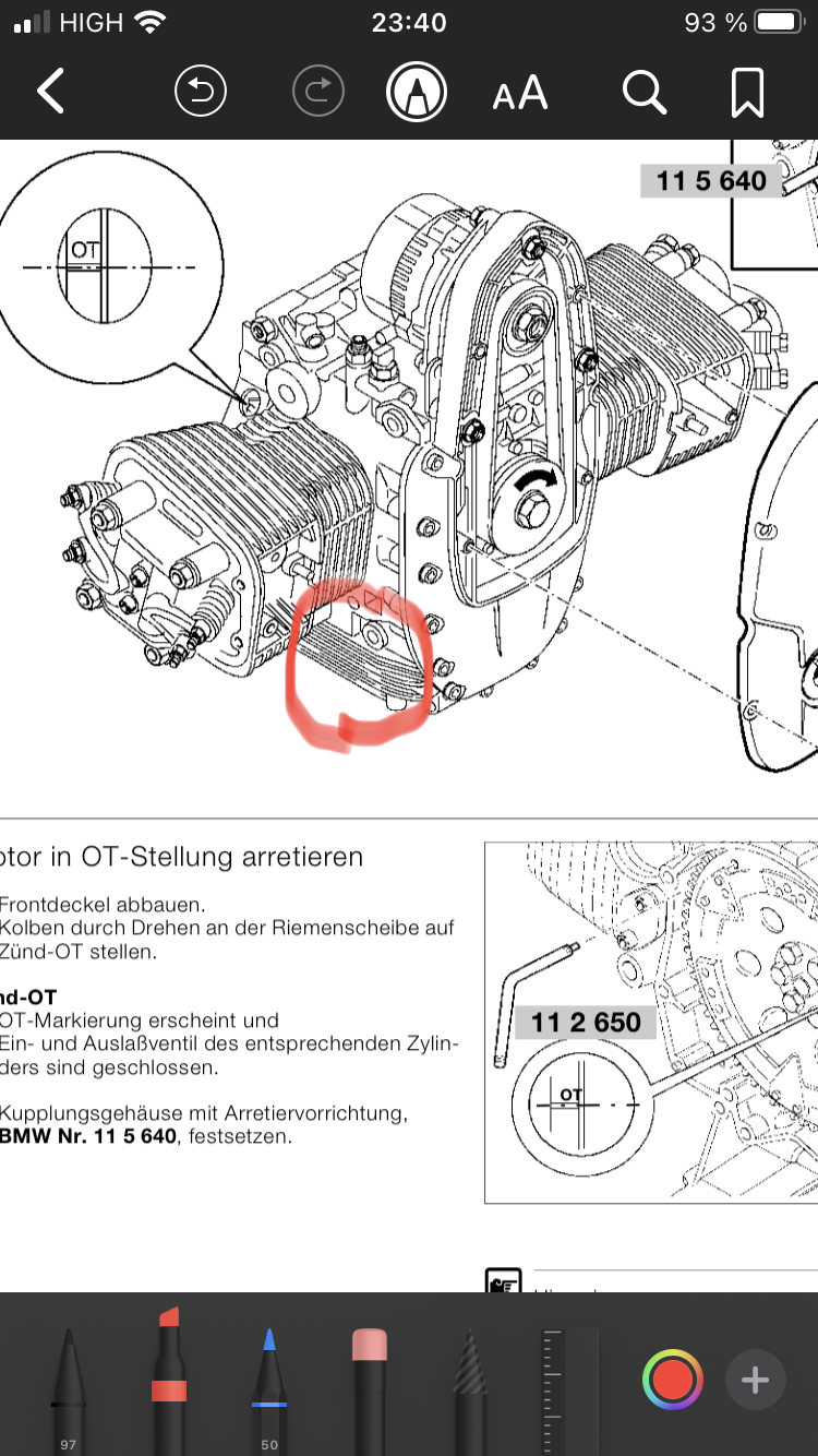

Überdruckventil vom Ölkreislauf ausbauen und reinigen! Wichtig!!!! Frisches Billigöl rein, warmlaufen lassen und anschließend einen neuen Ölwechsel mit Filter! Fertig! Hätte an deiner Stelle beide Kolben und Zylinderlaufbuchsen getauscht! Übrigens rechts geht immer kaputt, frag mich nicht,warum......

Wo sitzt denn das Überdruckventil? Ich werd morgen mit Diesel spülen, ohne Filter und Ölablasschraube und dann, wenn zusammengebaut😉 mit Öl warmlaufen lassen und nochmals Öl und Filter wechseln.

Super, Danke für den Tipp👍
