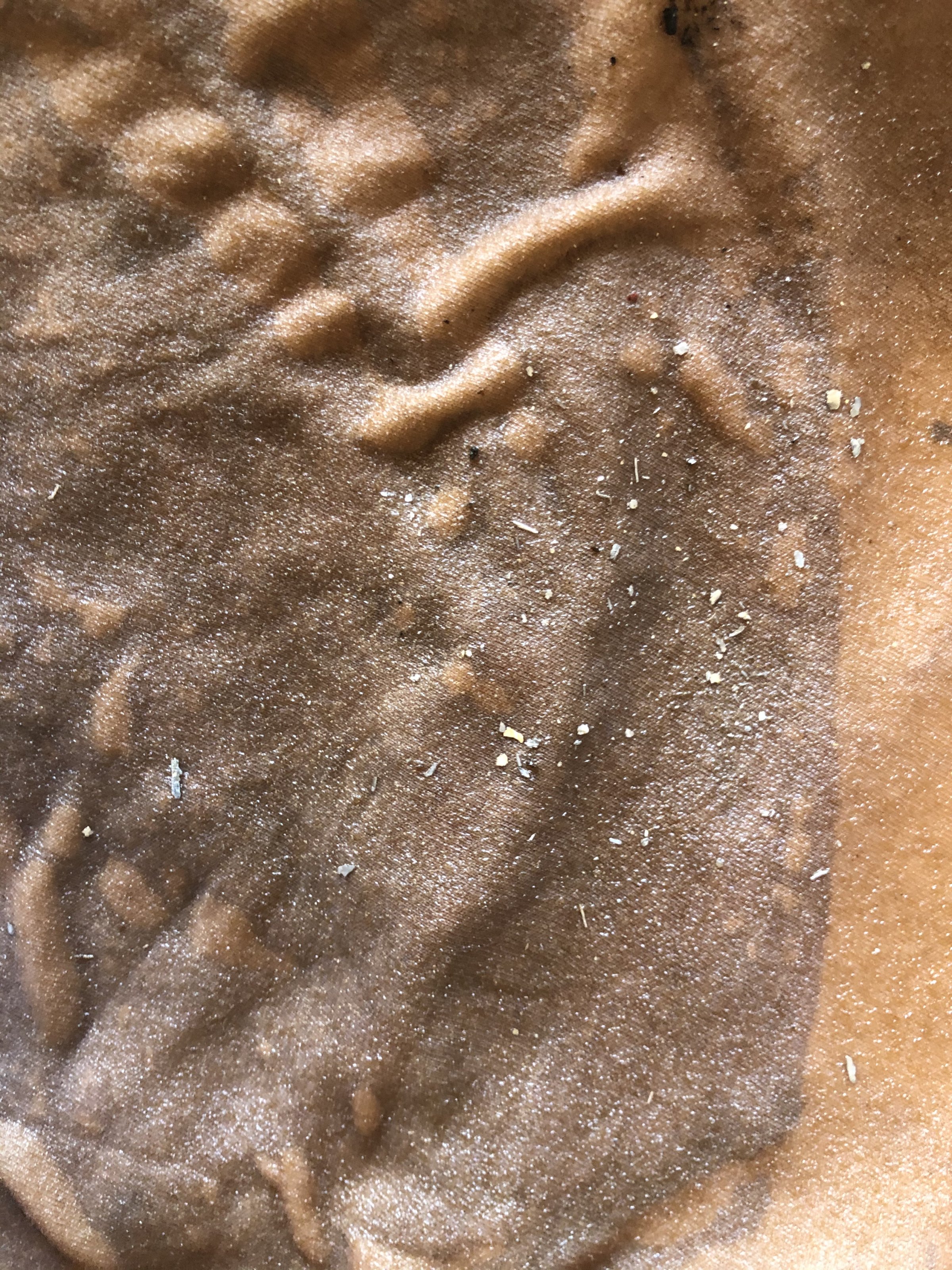

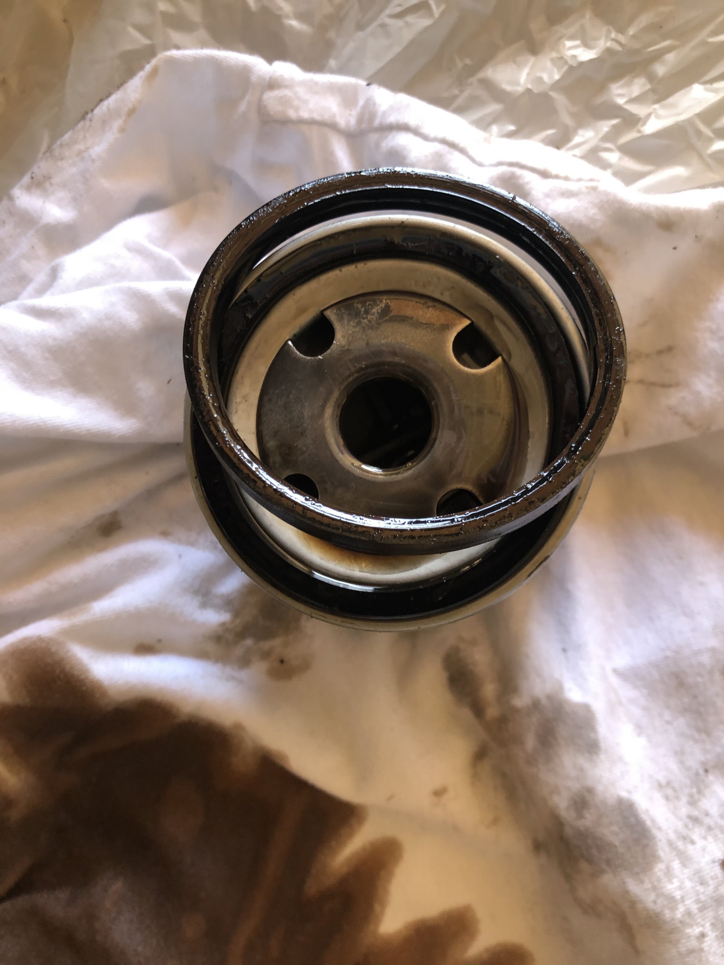

Hallo, danke für die vielen tollen Tipps. Heute sind Kolben und Zylinder angekommen, schauen sehr gut aus. Vorhin Öl abgelassen, an den Bildern sieht man sehr schön wie viel Späne rausgekommen sind. Womit könnte ich denn spülen, ich hab hier den Tipp bekommen mit Diesel. Das hört sich aber recht abenteuerlich an. Werde auf jeden Fall den Motor warmlaufen lassen und dann noch mal mit Frischöl spülen wird aber noch ein paar Tage dauern. Mit dem Ölfilter ist eine zweite Dichtung herausgefallen, gehört die an die Motorseite oder ist die vielleicht beim ersten Filterwechsel drin hängengeblieben. Gruß Heinz

Diesel ist ok, heisst ja nicht umsonst. Dieselöl. Ich habe damit auch meinen Rotaxmotor gespült. Damals war mir eine Schraube in den Motor geplumpst. Die Schraube bekam ich zwar niemals mehr zu Gesicht hab sie auch nimmer mehr klappern hören, aber der Motor hielt noch ewig.
Klausmong
Klausmong
30.10.2015
12.117
Mit Diesel durchspülen ist nicht dumm, das ist ein guter Tip.
Aber nicht bei Laufendem Motor!!
Wirklich nur zum auswaschen!!!!
Also Ölablassschraube auf, und durchspülen.
