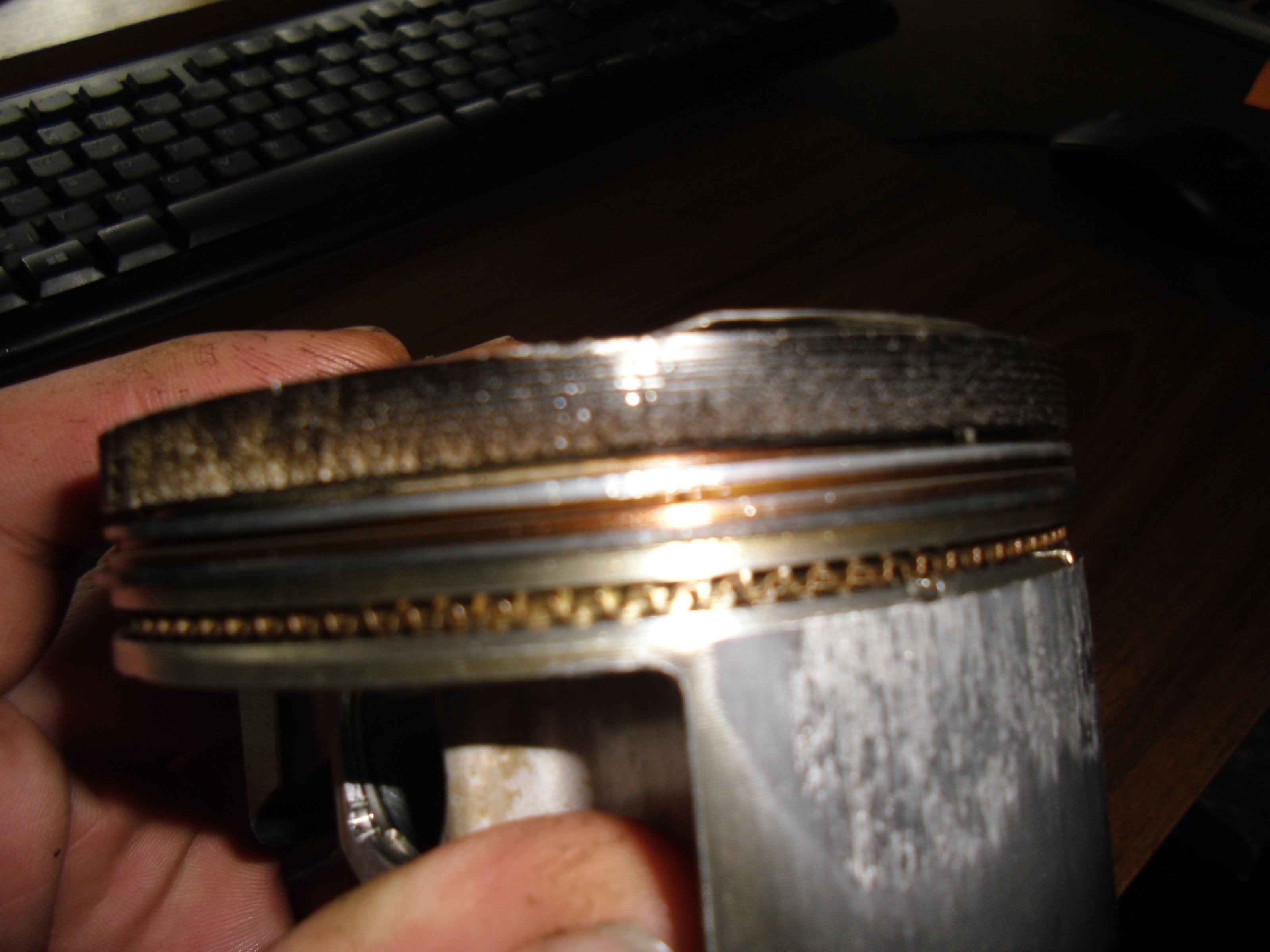

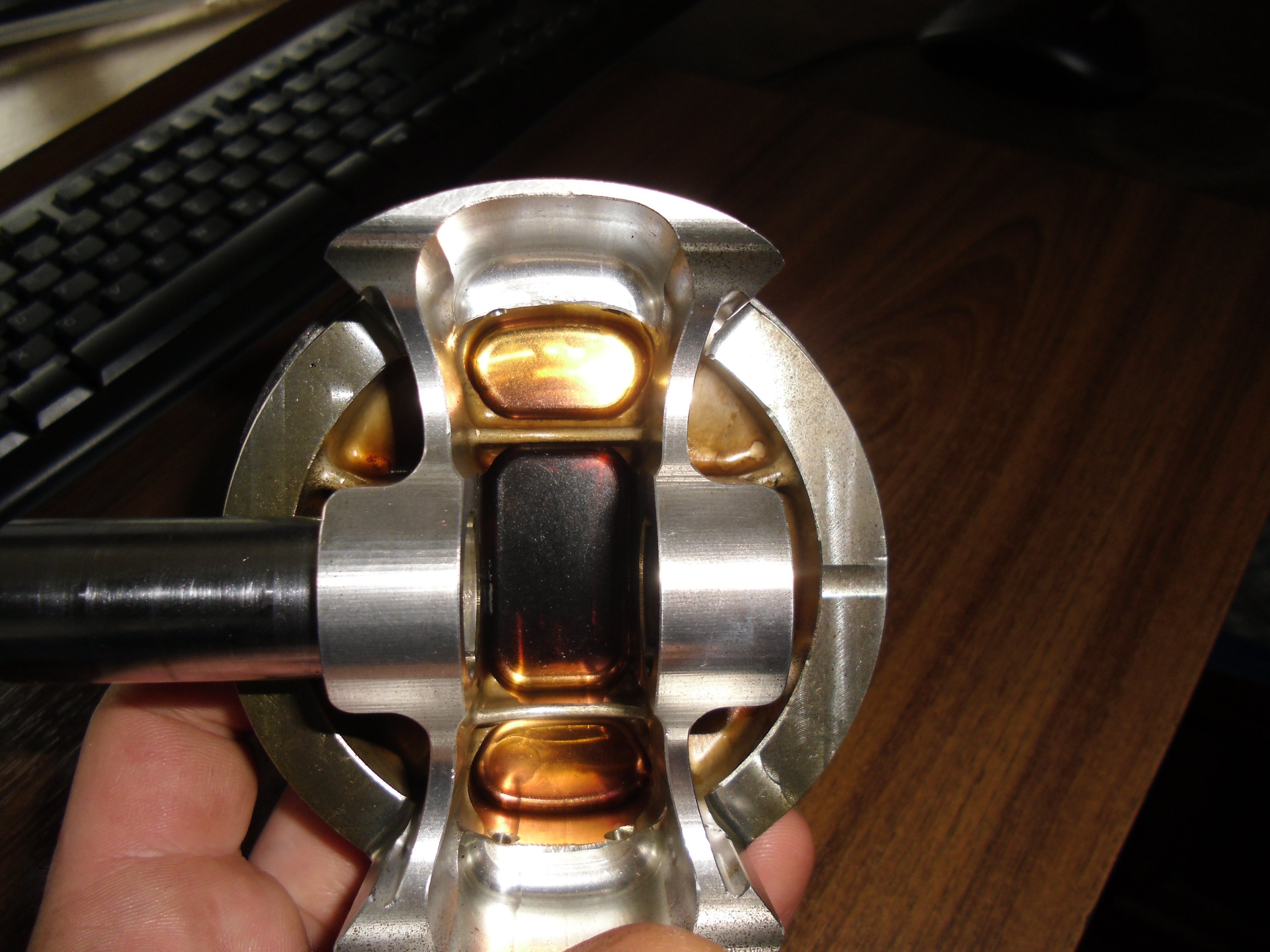

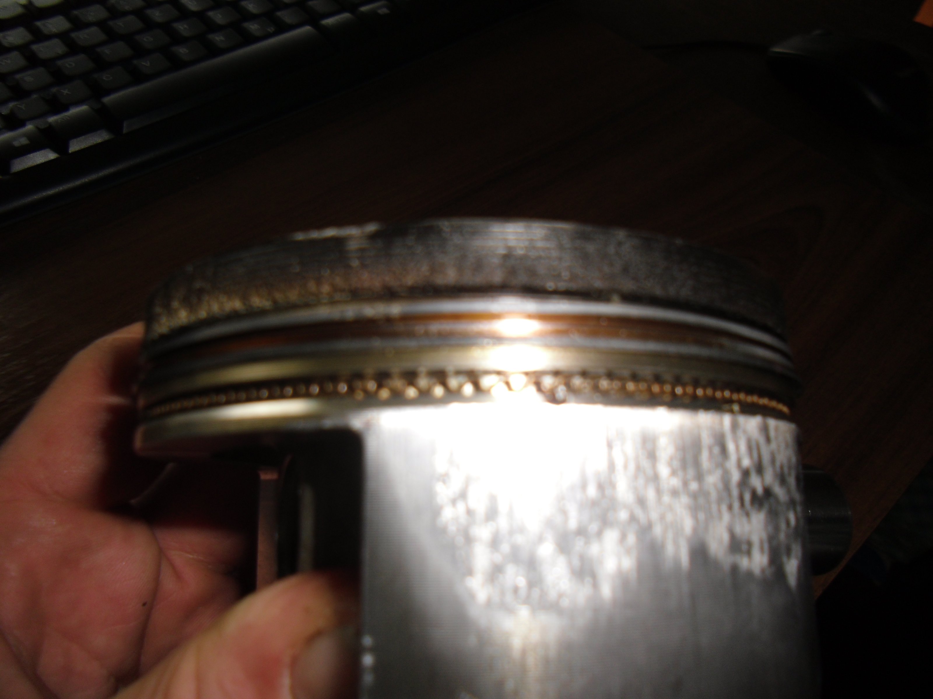

Schick mal das Bild von dem abgefackelten wössner wie gesagt der linke sah noch gut aus keine
anschmelzungen am feuersteg kein total überhitzter kolbenboden.
ursache: thermische überhitzung wegen weggelassener abstimmung ist zwar ein tunning motor aber das schadensbild ist ähnlich ringzone weggeglüht! Gemisch zu mager

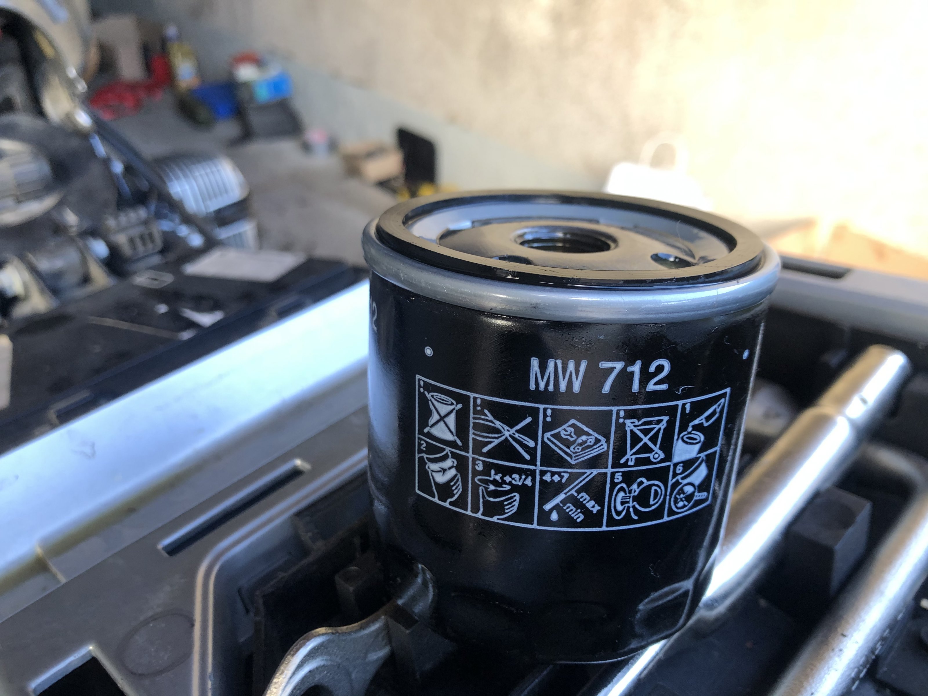

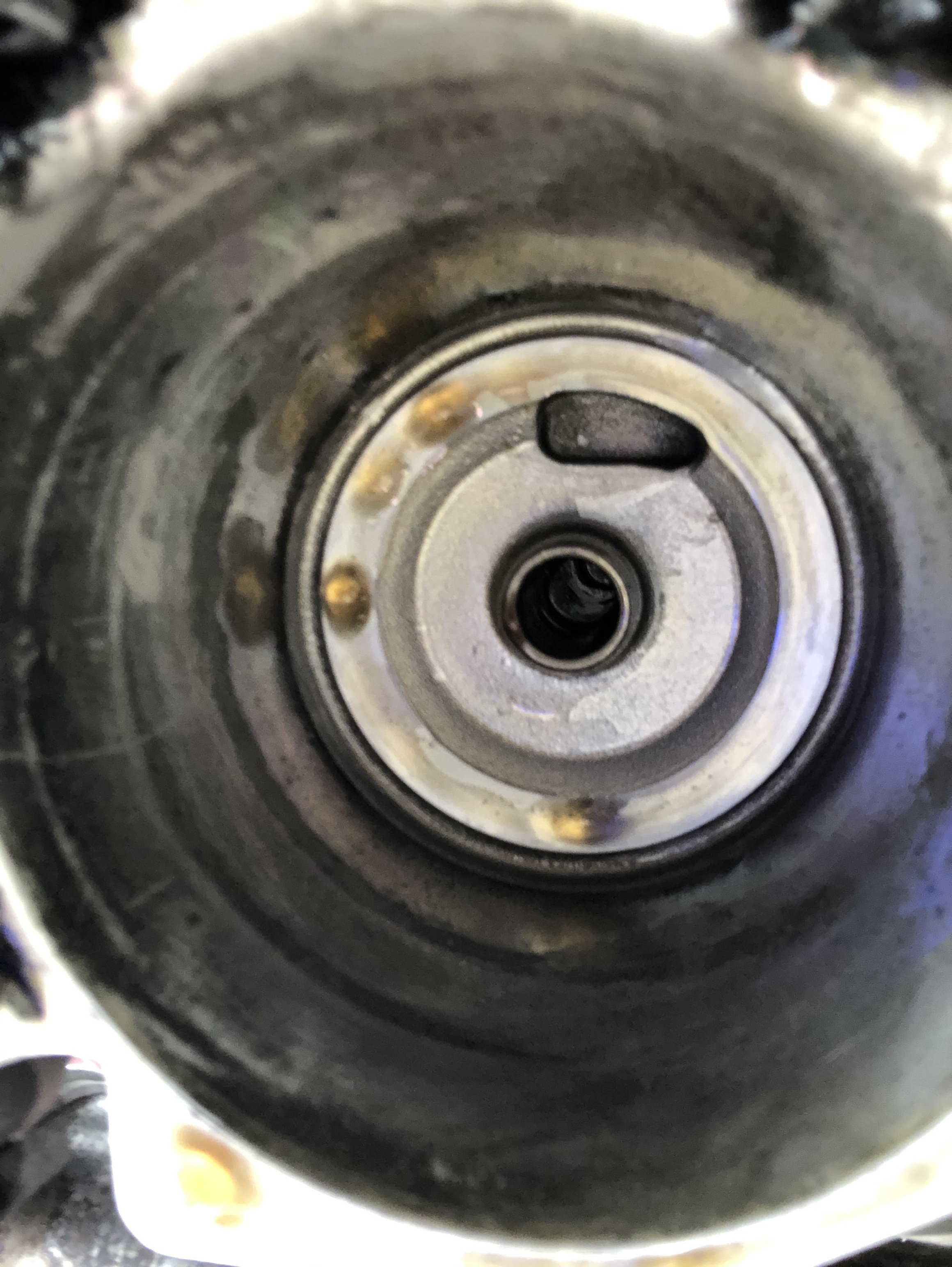

Entwarnung, das Gewinde ist in Ordnung. Kann den Filter mit der Hand fast komplett reinschrauben. Allerdings ist er trotzdem massiv undicht. Wie schon geschrieben war ja eine zweite Dichtung verbaut, die beim zerlegen mit rausgefallen ist. Da hat wahrscheinlich der Vorbesitzer schon getrickst. Ist mir bei ersten Filterwechsel vor 12000 km aber nicht aufgefallen, da sie wohl haften geblieben war. Jetzt bekomm ich den Filter auch mit zwei Dichtungen nicht mehr dicht (ist der, der drin war; der neue kommt hoffentlich morgen). Ist das schon mal jemanden passiert? Ist dass der richtige Filter?
bswoolf
bswoolf
18.09.2020
3.305
Hannover
V85TT und noch so einige Moppeds mehr

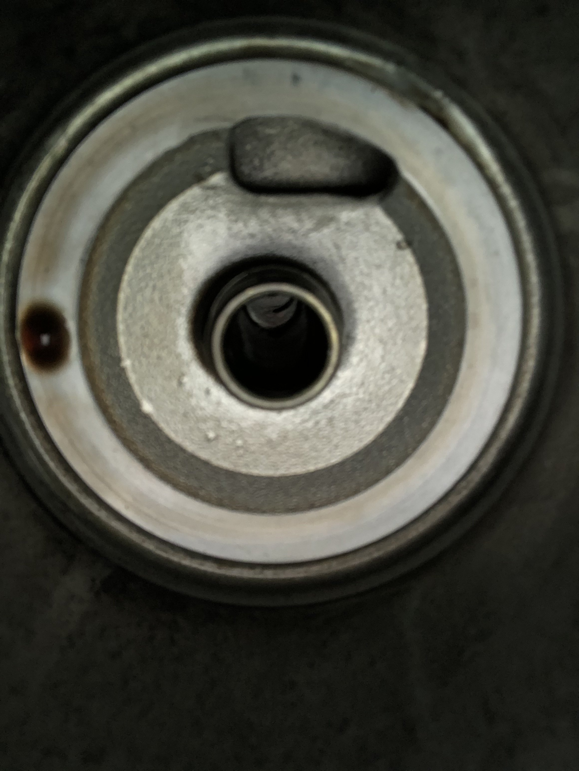

Kann man Fotos von der Dichtfläche machen?
Ist das der richtige Filter?
Die Sache mit dem zweiten Dichtring kommt öfter vor, einfach weil er hängenbleibt und übersehen wird.

Ja, hänge ich an.

...dann müsste es sich doch aber auch mit dem Filter wieder eindrehen wenn der am Ende des Gewindes ankommt, oder?
Und ob zwei Dichtungen übereinander Zielführend sind, die müsste man ja miteinander verkleben...
...was ist denn das?
Eine Spiegelung vom Foto, oder ist da was beschädigt?

Oh, das ist mir noch gar nicht aufgefallen. Muss ich später in der Garage nochmals mit dem Finger rüberfahren. Liegt aber doch außerhalb der Dichtfläche. Ich glaube auch, dass ich das Gewinderohr dann mit dem Filter einschrauben können müsste.

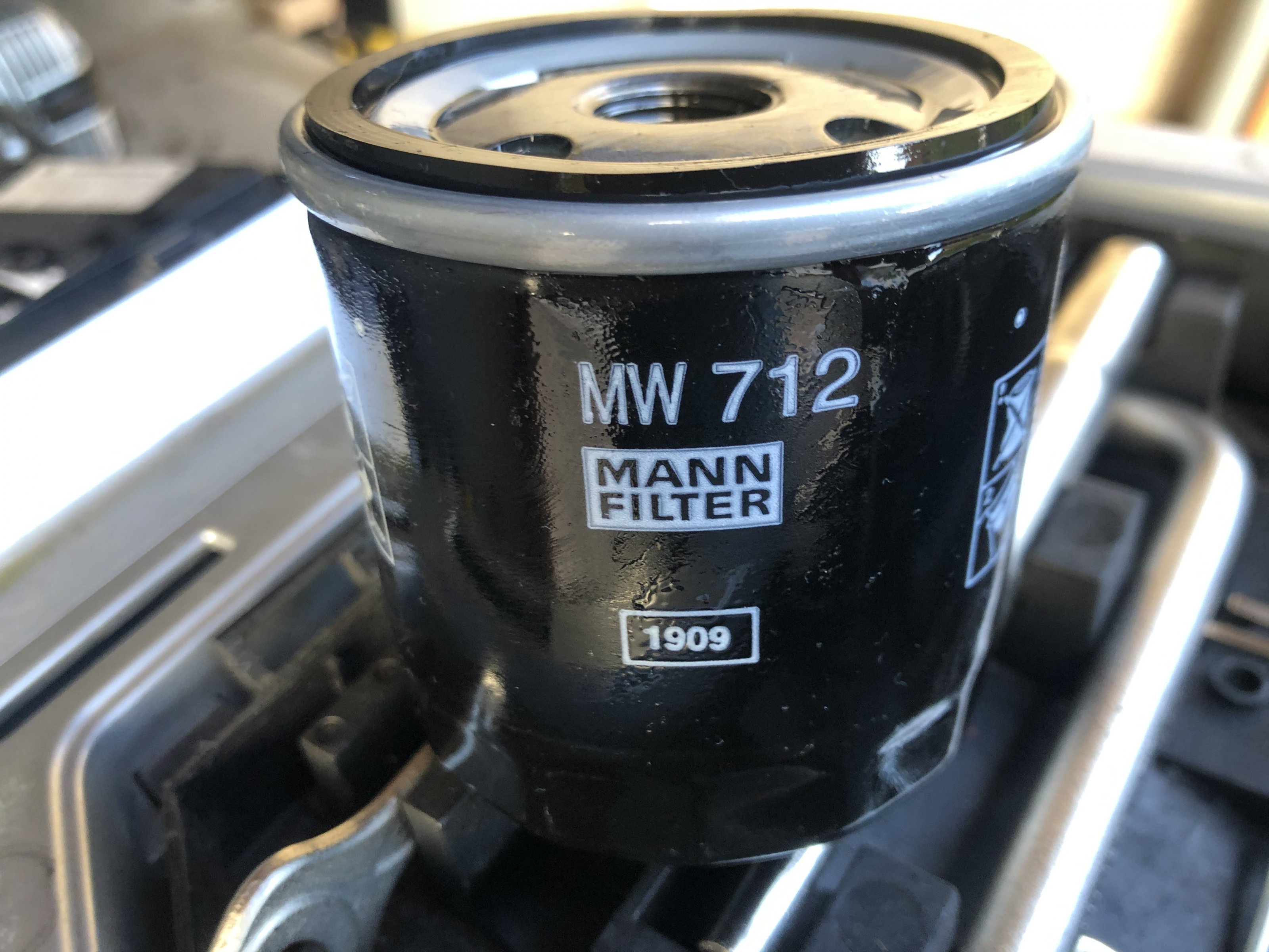

Laut Katalog passt der Ölfilter
MANN-FILTER Online-Katalog Europa - Fahrzeuge Luftfilter Ölfilter Kraftstofffilter Innenraumluftfilter MOTORRÄDER BMW 1150 R 1150 GS / GS Adventure

Eine Beschädigung ist nicht fühlbar mit dem Finger. Es ist am Außendurchmesser, also hinter der Dichtfläche auch kein Bund, sondern eine Vertiefung. Ich bin voll überfragt, hab den Filter mit der Hand bis Anschlag reinschrauben können und dann angezogen. Kann es sein, dass der Filter zusitzt und das Öl an der Dichtung rausdrückt? Aber es wird ja auch kein Öldruck aufgebaut, zumindest bleibt die Kontrollleuchte an.

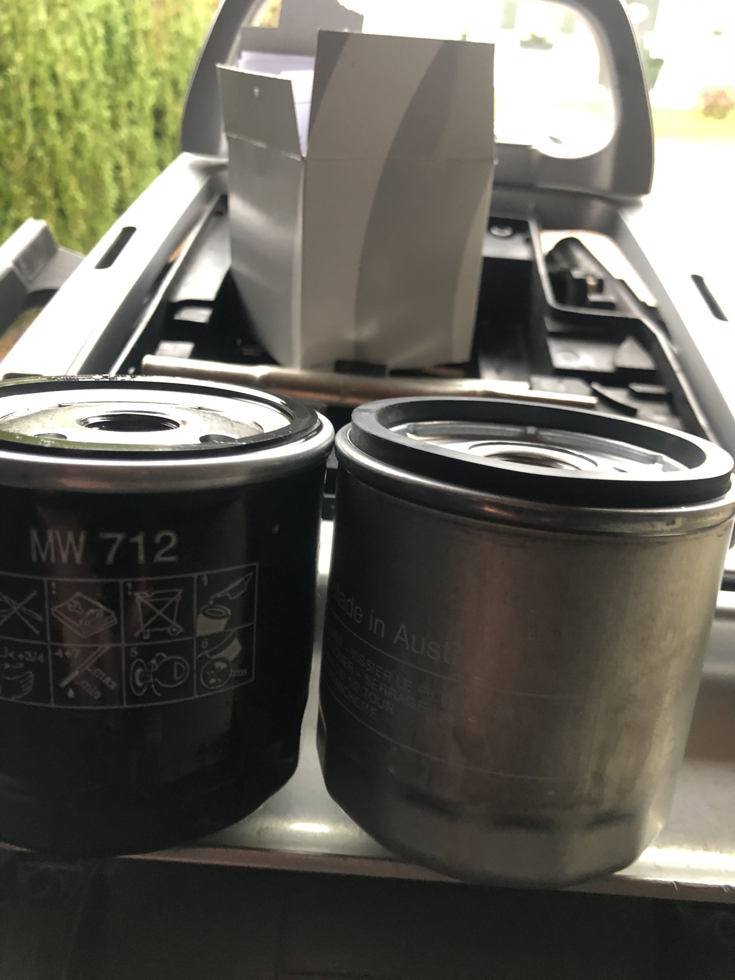

Hallo an alle Tippgeber. Problem gelöst, mit neuem Ölfilter alles dicht und der Motor hat den ersten Probelauf im Stand hinter sich. Hört sich alles gut an. Hat am Anfang ziemlich geraucht, wurde aber dann besser. Ich denke da war noch ne Menge Öl in der Auspuffanlage und außerdem hab ich den Kolben gut geölt eingebaut. Das musste natürlich erst Mal verdampfen.
Ich hab mal ein Foto von dem alten und neuen Ölfilter angehängt. Der Unterschied ist schon gewaltig, hätte ich nicht gedacht. Ich hätte mir den Probelauf mit dem alten Ölfilter sparen können. Wieder dazu gelernt. Ölfilter nie zwei Mal verschrauben.
