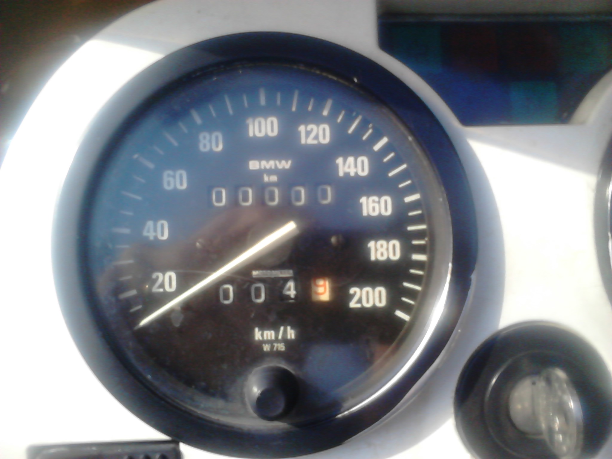

wie finde ich heraus welche Wegstreckenzahl für meine R100GS PD Bj.89 die korrekte ist?
Denn der eingebaute Tacho mit W-715 zeigt eine deutlich zu hohe Geschwindig an.
60km/h laut Tacho entsprechen etwa 48km/h reell.
AUßERDEM ist die Bezifferung des Motometer Tachos weiß, dagegen die Ziffern des kleinen 52er Drehzahlmessers und der Uhr im typischen BMW grün der 80er Jahre.
Daher vermute ich, daß der Tacho mal getauscht wurde.

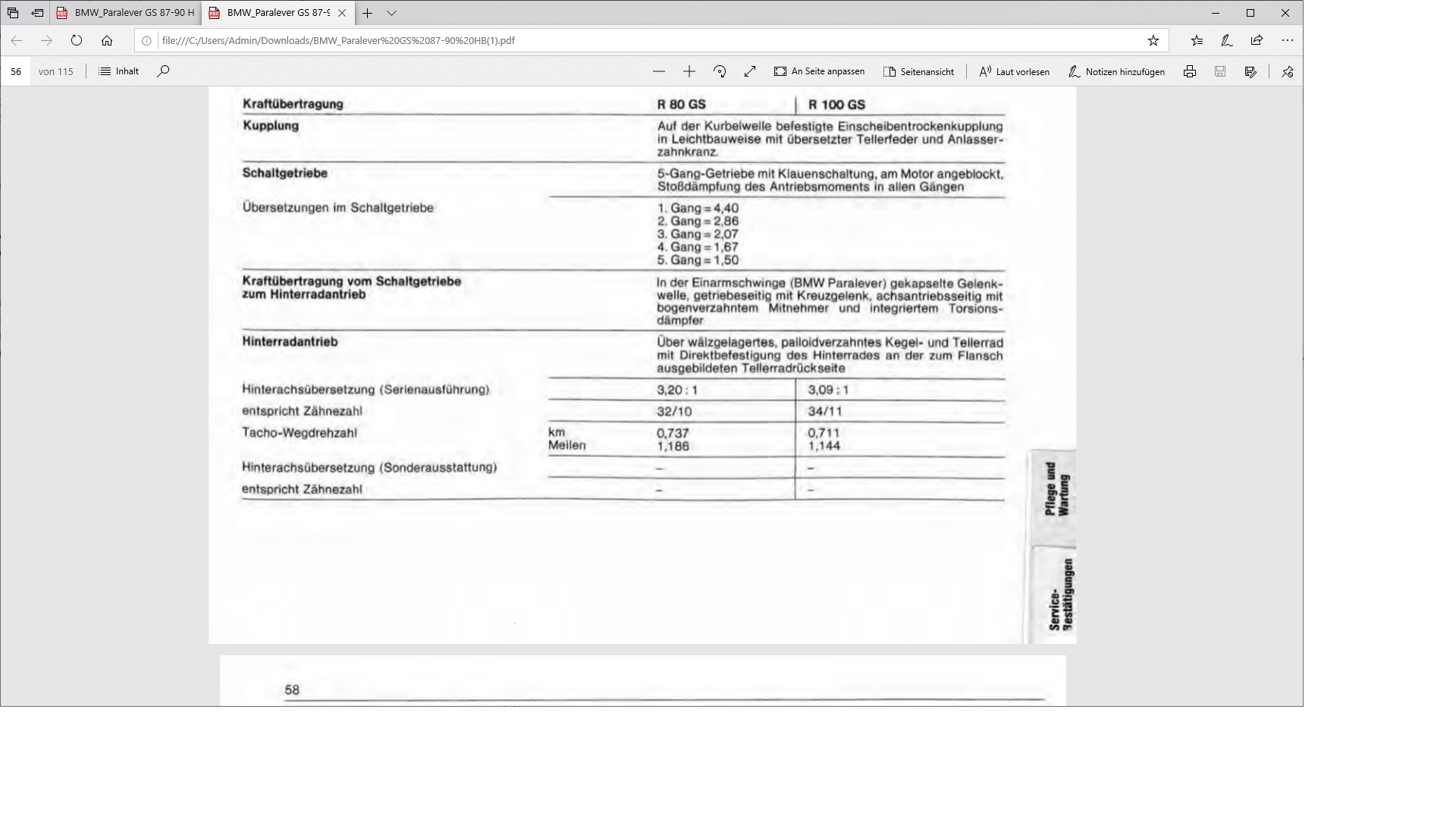

Tacho-Wissen
Du hast einen W715, das heißt ein Übersetzungsverhältnis von 0,715
Es sollte aber ein W711 sein, Ü = 0,711.
Ich verstehe das so, das dein Tacho dadurch voreilt.
Das ist aus der Bedienungsanleitung der 89er GS:

Danke Hermann,
RICHTIG, genau diesen Tacho habe ich.
Das kuriose ist, das das tatsächlich in der BA steht (=>danke für den Hinweis!!!), aber mir ist bisher noch kein Tacho mit W711 zu gesicht gekommen!
W737 oder W747 usw. und wie gesagt meiner mit W715.
Dann nur welche noch aus den alten Serien mit Werten von W<700

Hi! Wenn Du wirklich die Anzeige genau hinbekommen willst, bräuchtest Du einen Tacho W586 :-) Zwischen W711 und W715 sind gerade mal ein halbes Prozent Unterschied, das erkennst Du selbst bei genauem Blick auf den Tacho nicht. Ich vermute, dass nach 30 Jahren mechanische Probleme im Tacho vorliegen, am besten den Tacho ausbauen und warten lassen (auch dazu gibt es Links/Kontakte bei 2-ventiler.de)...
