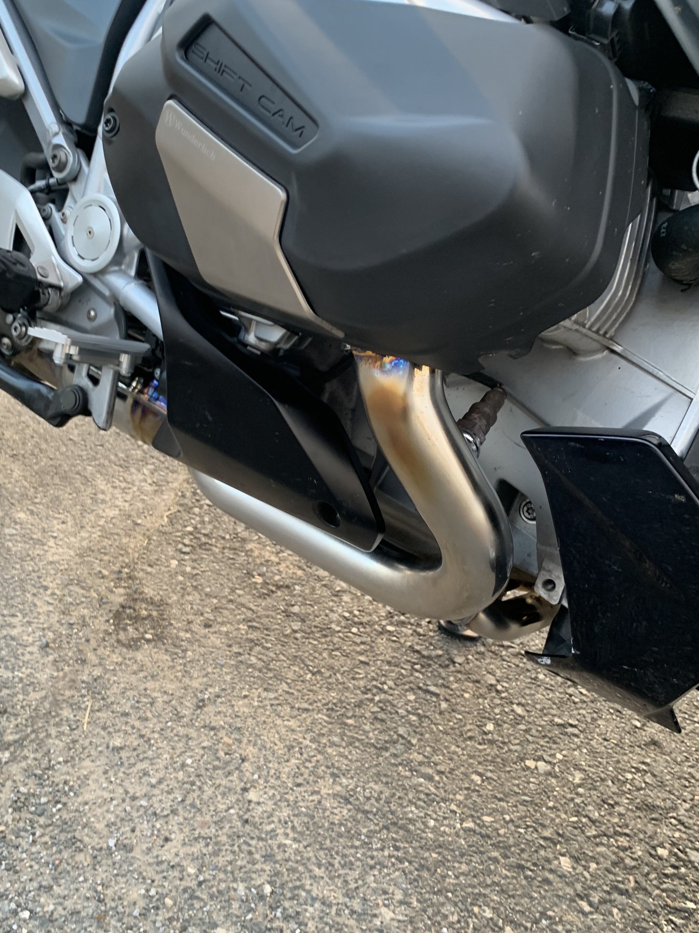

Ich denke eher das das matte von dem Schleißvlies kommt, eventuell einfach mal mit einem weichen Lappen und einer guten Chrompolitur wie Elsterglanz probieren.
Kaputt machen kannste da nix eher verbessern. Schleißvliese hinterlaasen eben feine Kratzer da dann den Chrom matt werden lassen, sauber ist ja der Krümmer.
Wichtig ist es darf kein Sandkorn oder dreck auf dem Krümmer sein beim polieren.

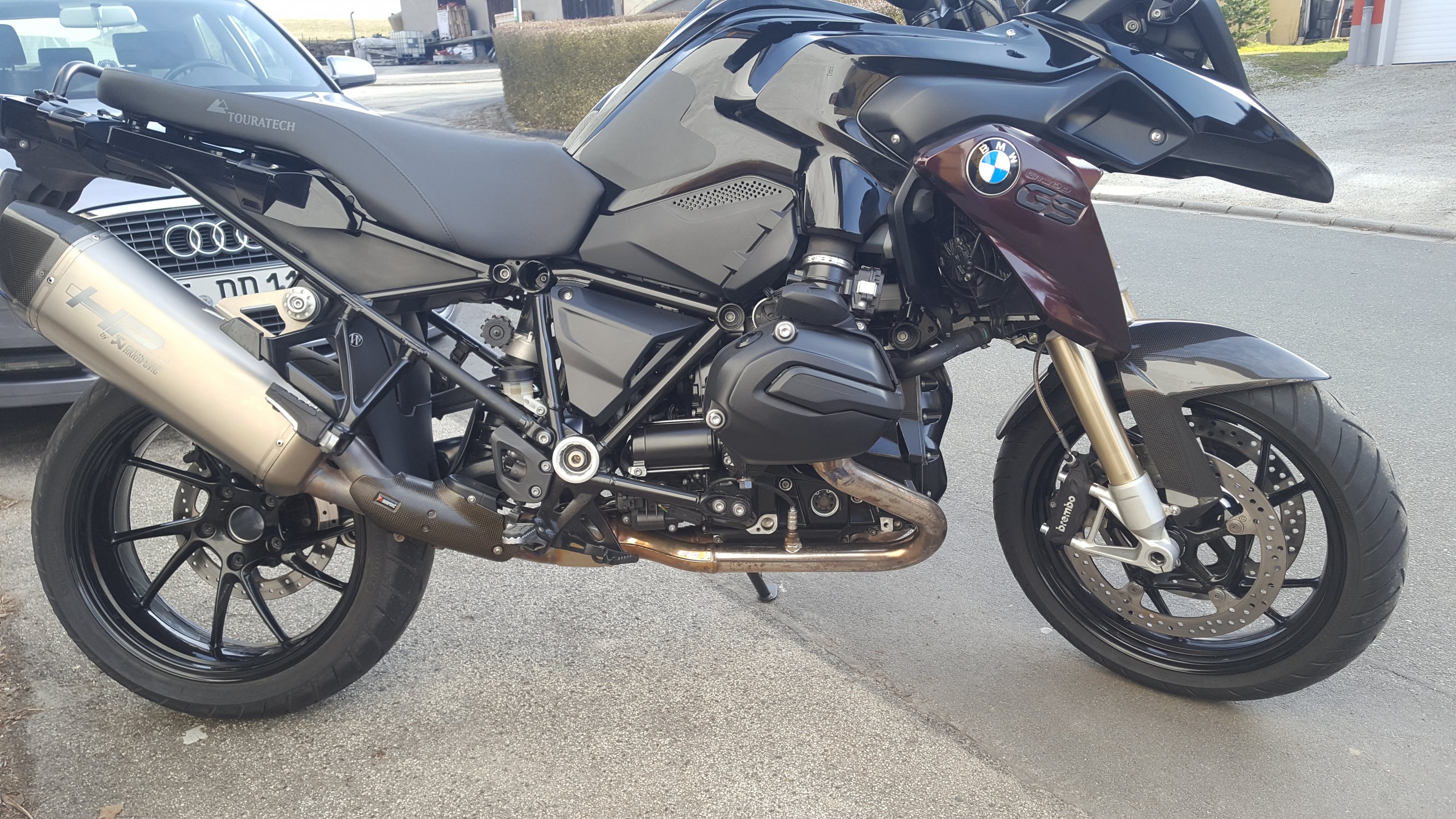

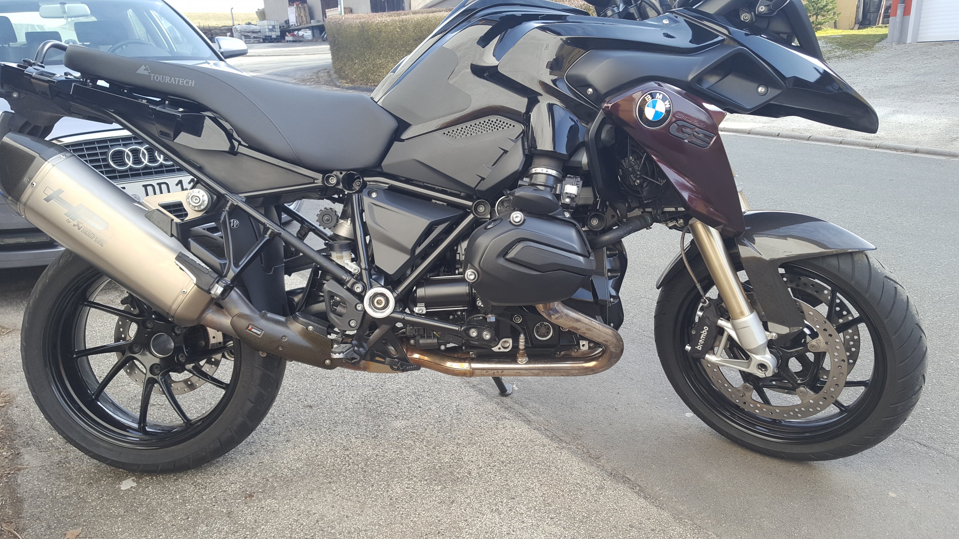

So wie auf #12 sieht mein Krümmer auch aus.
Ich hatte mir irgendwann mal die Mühe gemacht, den Krümmer mit Antiblau zu behandeln... War auch länger damit beschäftigt.
Top Ergebniss, sah echt gut aus. Ich denke es hat ungefähr... 1 Tag gehalten. :unsure:
Fazit: Krümmer lassen wie er ist und gut is. Is halt so

ich werde nochmal ein spezielles Chrom-Polier Mittel probieren. Dann hoffe ich das noch ein wenig Chrom vorhanden ist und ich das vielleicht noch gerettet bekomme.... werde berichten.

Ich würde erstmal fahren und schauen wie es nach einer Weile mit Anlauffarben aussieht.
Dann kannst Du immer noch überlegen, wie Du weiter vorgehst.

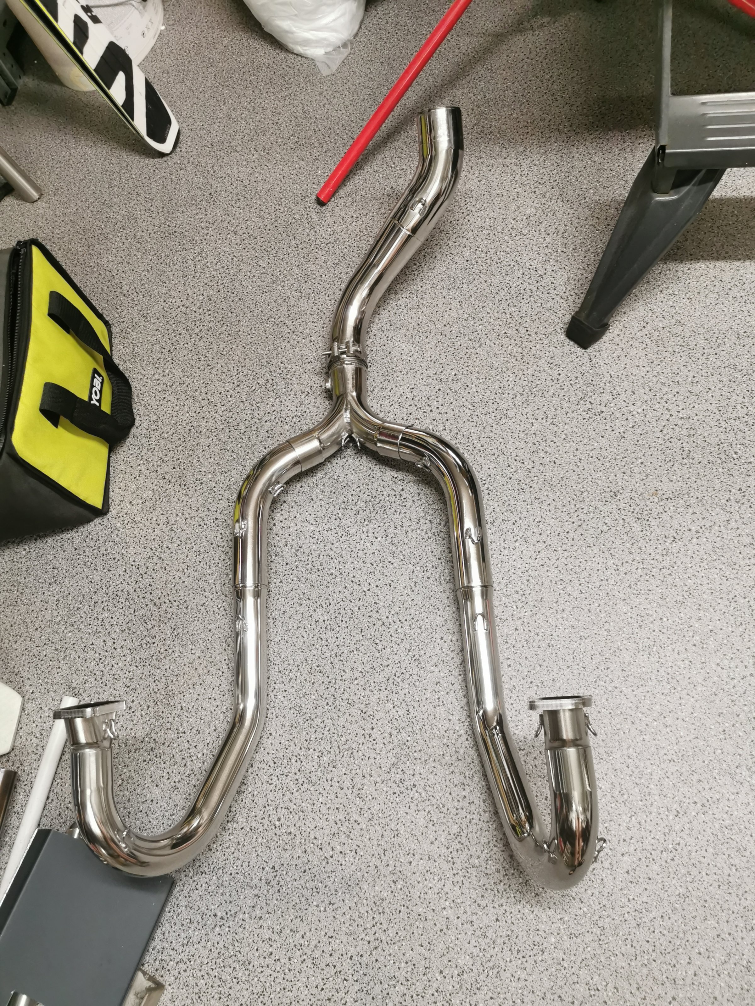

Elektropolierter SR Racing.
Hatte Lust, Zeit und die Möglichkeit.
Grüße Volker
Nach Sichtung des Fotos kam mir genau der gleiche Gedanke.
Sicher, dass das Chrom weg ist...? Oder hast Du es mit dem Schleifpad nur "mattiert" (Mikrokratzer)?
In dem Fall würde ich einfach nochmal mit Chrompolitur + weichem Lappen rangehen.
Vielleicht tut's auch NevrDull?
Ansonsten gibt's auch Hochtemperaturbeständige Pulverlacke... :wink:

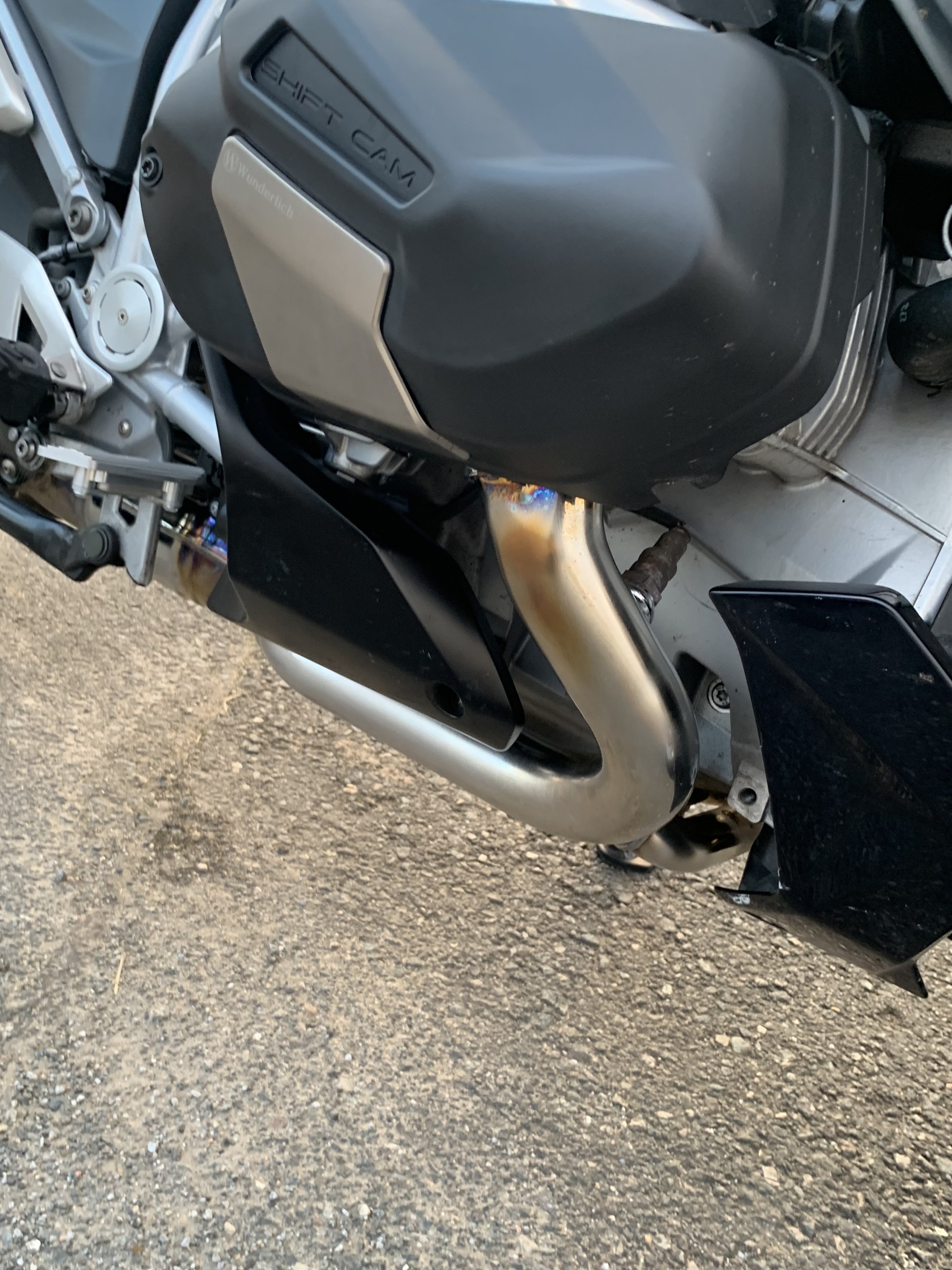

so gestern mal 30 minuten gefahren. So siehts jetzt aus. Glaube schon das ich die chrom Schicht mit autosol und dem schmirgel schwamm wegpoliert habe… zumindestens an bestimmten Stellen. Kann es aber nicht sicher sagen da ich gar nicht mehr weiss wie es vorher aussah

Die Färbung sieht sauber und gleichmässig aus.
Bist Du sicher verchromte Krümmer zu haben? Ersatzteilsuche mit der Fgst.Nr!
Poliert man Chrom "weg", dann leistet man entweder ganze Arbeit (selten auf Anhieb) oder es sind ringförmige Ränder zu sehen. Die Aussenseite blausilbern (Chrom), dann ein Streifen Kupfer (oder ganz schmal dunkel), dann der "Kern" leichtgelblichsilbern ("VA"-Stahl). Normalerweise ringförmig dort, wo man am stärksten und einfachsten polierte und so ein "Loch" entstand.
Die sichtbare Anlassfarbe deutet darauf hin, dass der Krümmer erst 240° erreichte. Blau wird er bei 300°. Anlassfarben
