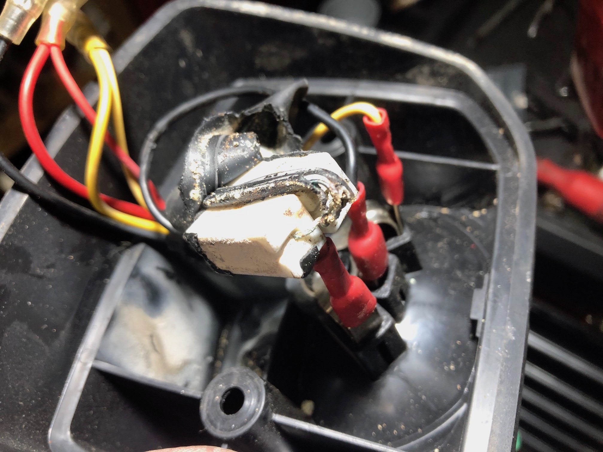

Ich hatte ja auch das LED Rücklicht von Whitelights verbaut.
Weil eben öfter die Birne durch ist und mich das genervt hat.
Ging auch ca ein Jahr oder 40.000km gut, dann plötzlich bei einer Ausfahrt Warnlampe an.
Herumgeschaut was das sein kann, mehrmals über Tage probiert.
irgendwann dann am Abend von der Polizei aufgehalten und Stress gehabt wegen dem Licht.
Also ausgebaut und bemerkt das die originalen Widerstände komplett verbrannt waren.
Dann einen 6,8 Ohm 20 W Widerstand verbaut, der hat ziemlich schnell das Plastik geschmolzen.
Dann habe ich den ganzen Schmarrn wieder rausgeworfen und habe lieber eine Ersatzbirne unter dem Sitz mit.macht weniger Ärger und funktioniert.

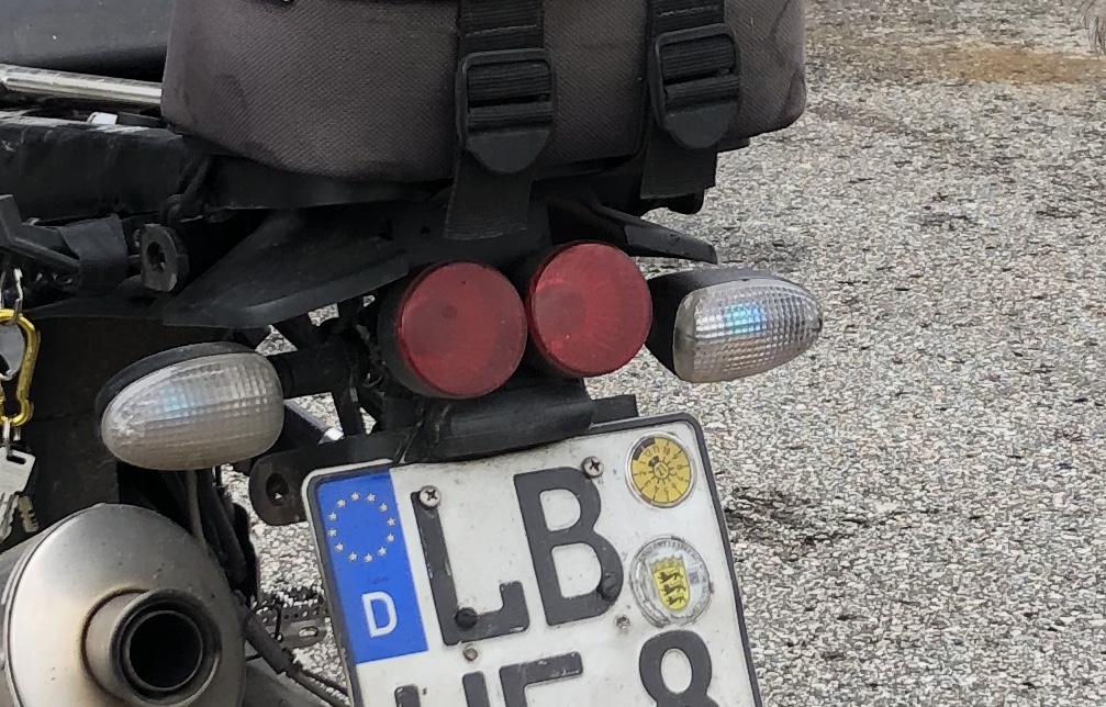

Von Teuertech gab's mal einen Umbausatz auf m. E. optisch ansprechende, doppelte (runde) Rückleuchten für zwei analoge 21/5er Birnle.
Damit hat(te) man eine praxisgerechte Beleuchtung incl. Bremslicht und Redundanz.
Auf ca. 150 TKM hab ich bisher zwei Birnchen "verheizt".

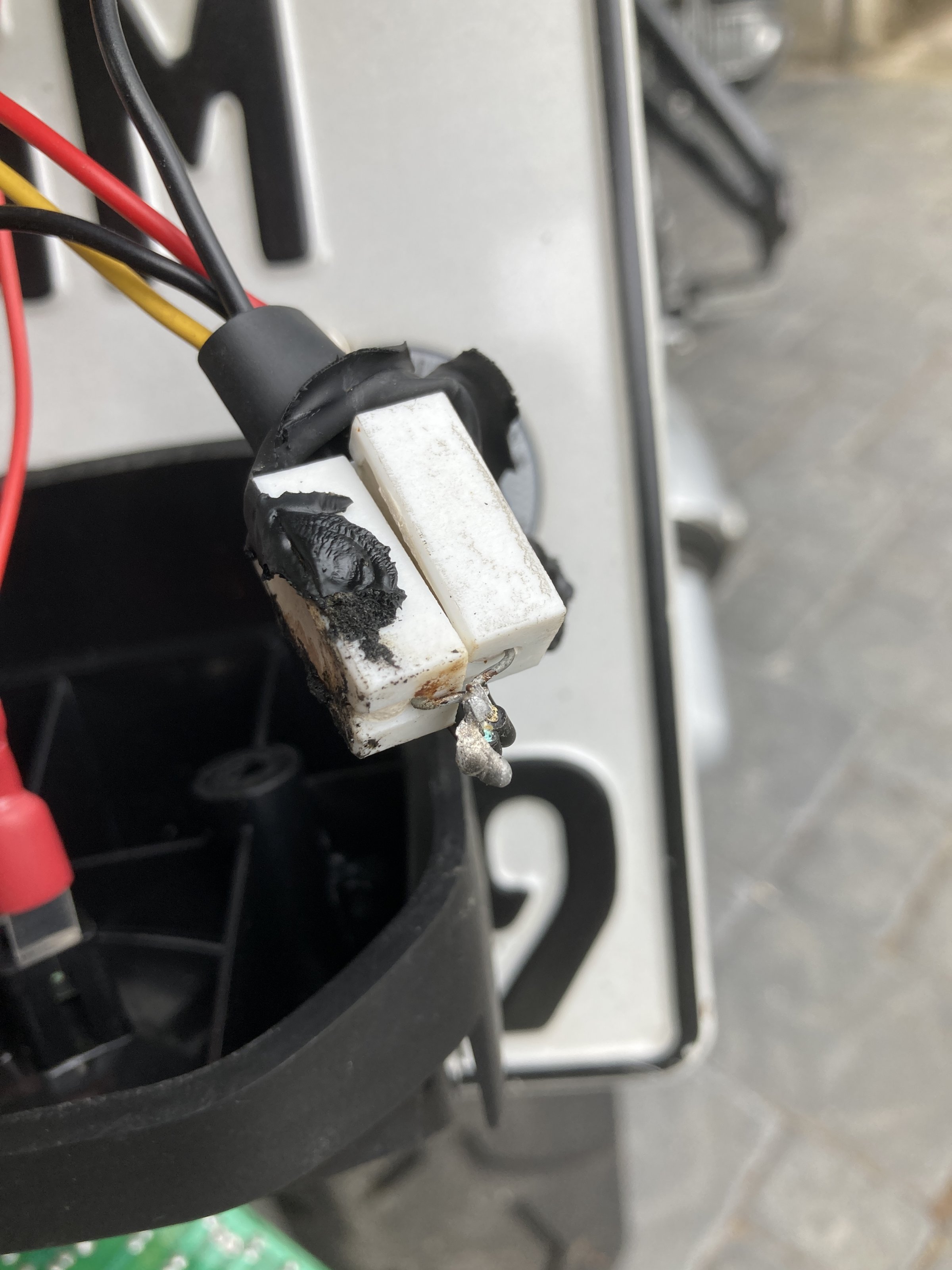

Aufgeschreckt durch diesen Thread habe ich mir gerade eben
die Widerstände meines LED-Rücklichts angesehen:
Auch das Gehäuse hat durch den Wärmeeinfluss schon eine minimale
Beule. Da hätte es demnächst u.U. gezündelt... :rolleyes:
Da an meiner Dicken das ABS-II verbaut ist, die Widerstände demnach
nicht nötig sind, haben sie jetzt ein neues Zuhause in der Mülltonne
gefunden.
Was für ein Murks! Werde den Verkäufer anmailen, ob ihm dieses
Sicherheitsrisiko bewusst ist...
Etwas Gutes hat dieses RL aber dennoch:
