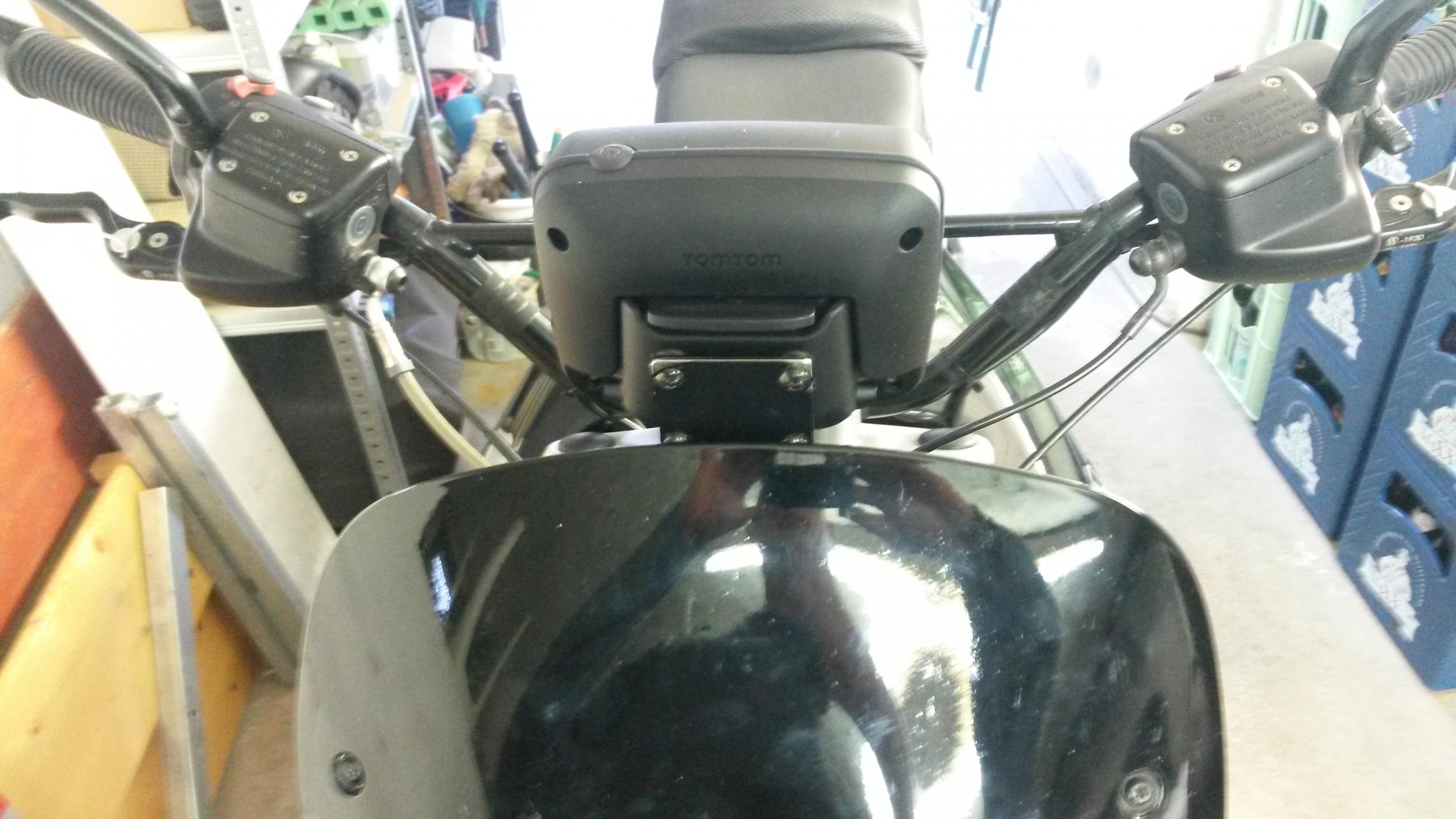

Ok.....ich bin euch für jeden Tip dankbar....bin noch ein GS-Neuling....somit bin ich für Zubehör, oder Umbauten noch nicht so gut informiert, Tatsache ist halt das mir die Querstrebe fürs Navi im Weg umgeht.....ja mal schaun, das einfachste wäre wohl, das Navi wo anders plazieren ;-))

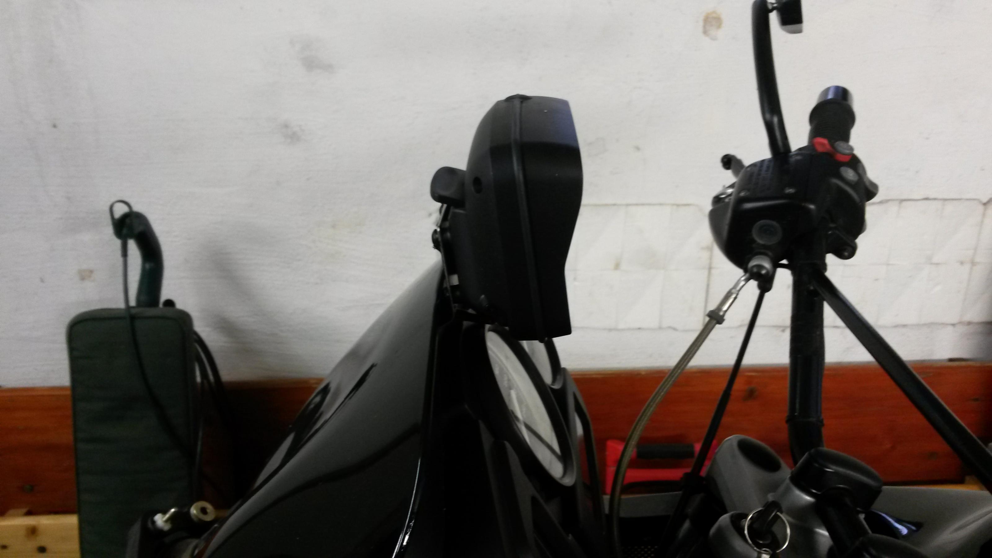

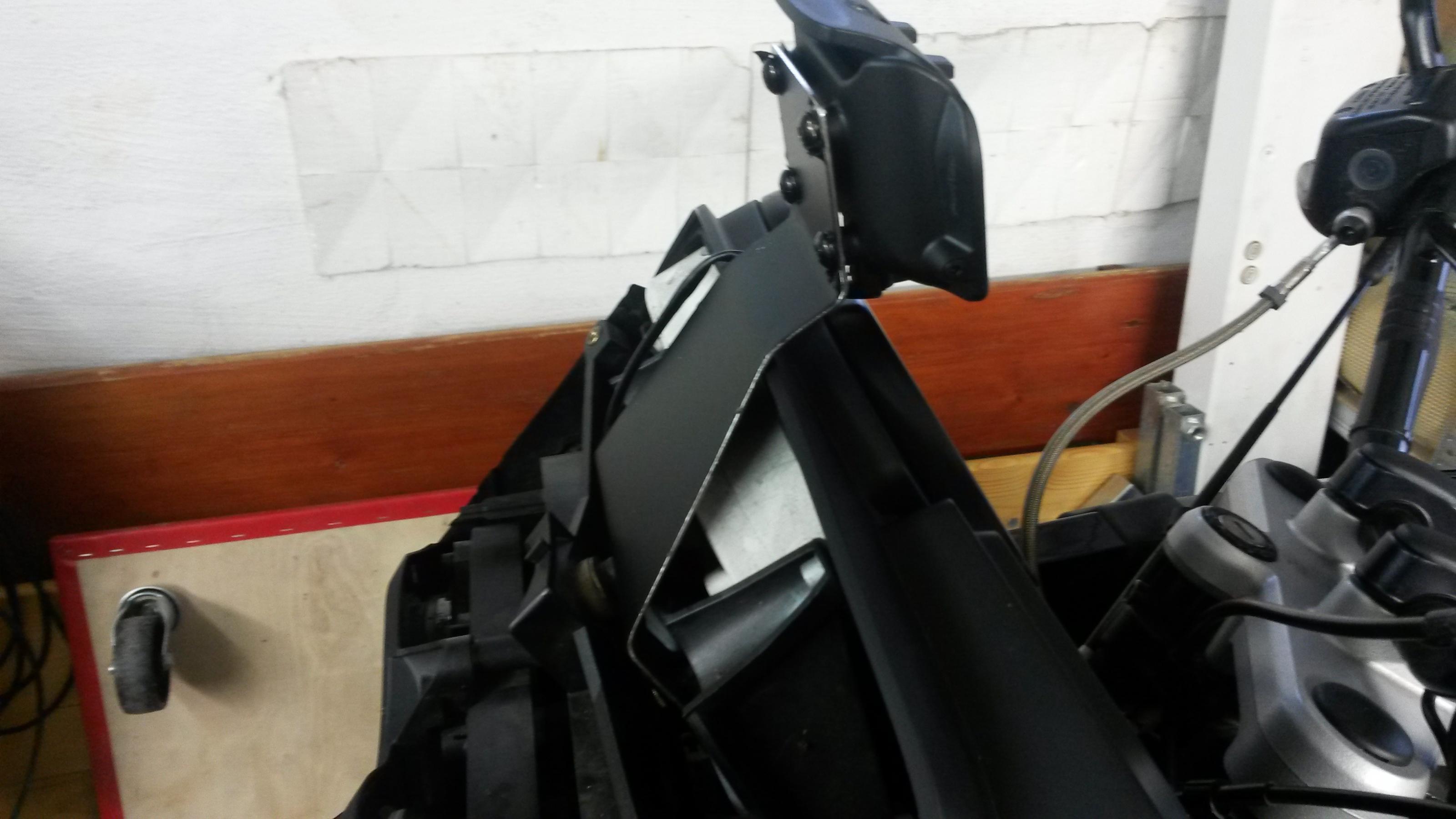

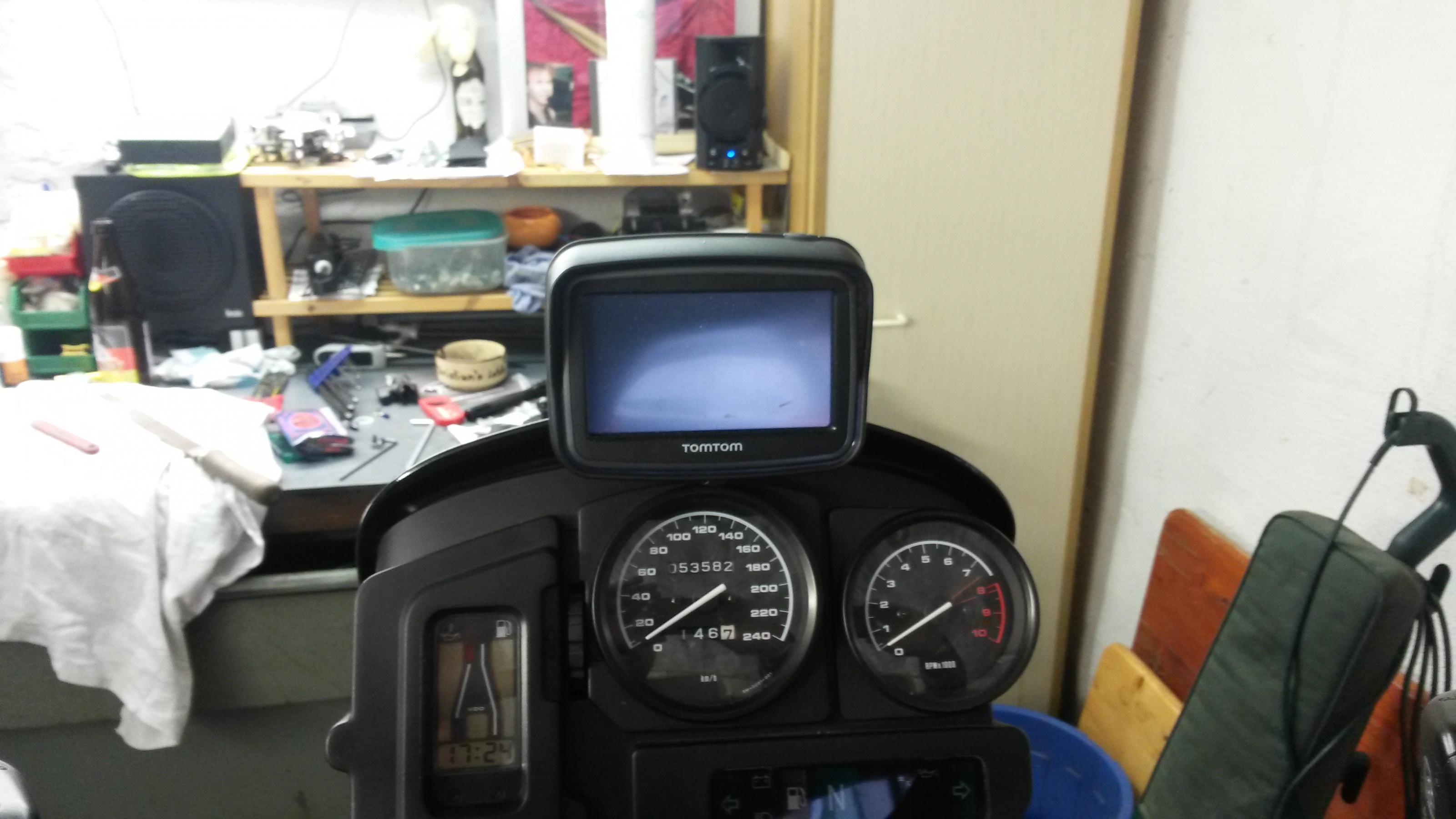

Genau,vielleicht da ???

die position ist klasse da oben, aber genau da wollte ich es nicht platzieren, weil ich auch ohne scheibe fahre.
allerdings hat mein zumo660 hinten einen lautsprecher, den ich nicht mit insekten spicken möchte.
