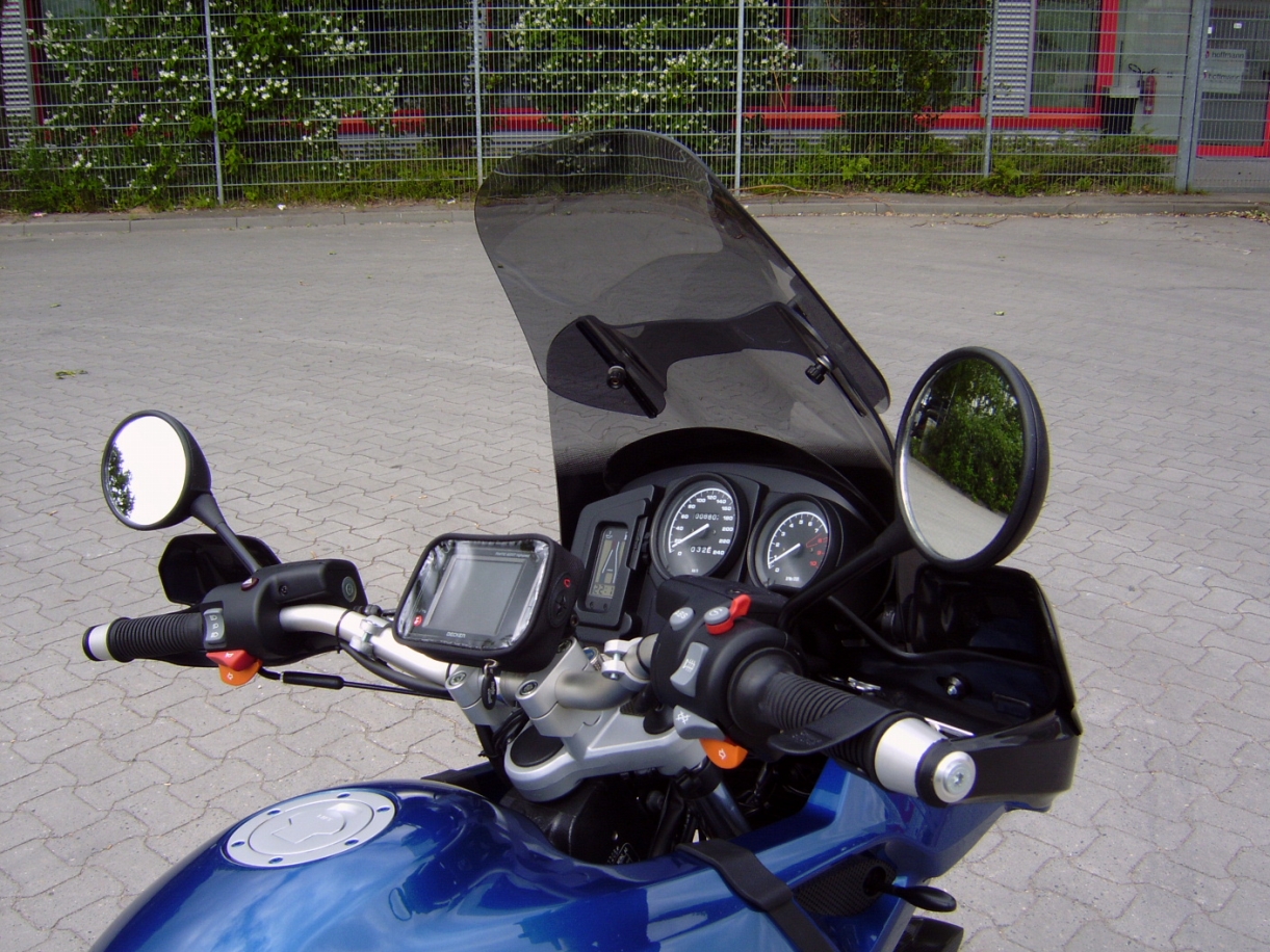

Guten Abend,
ich habe meinen Lenker auf Magura umgebaut. Etwas flacher als original, konisch und leichter. Gab es damals bei TT als Plug`n Play Set. Die Bohrungen für die BMW Heizgriffe waren schon drin und die Klemmböcke waren auch dabei. Somit leicht zu montieren. Komisch das Magura dies nicht mehr so anbietet. Evt mal anfragen...
Ich habe mal ein etwas älteres Bild angehängt, auf dem er gut zu sehen ist.

Das sieht aber stimmig aus. Ich bin da aber eher der 80er Jahre Lenkerpolsterfreak. Irgendwie muss der immer dabei sein, ansonsten fehlt was.

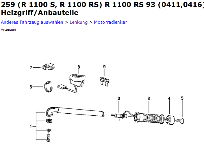

Handprotektoren der 1150GS passen nicht am konifizierten Lenker.
Für die Griffheizung hatte "Rennkuh" Adapter, aber die Firma gibt es nicht mehr.
Evtl passt die Lenkergewichtbefestigung der R1100RS:
RealOEM.com - BMW Online Ersatzteilkatalog

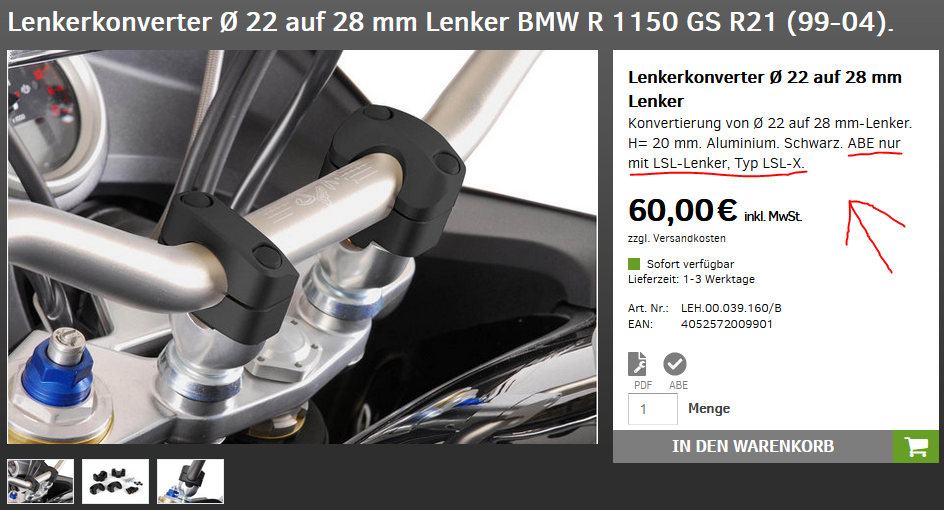

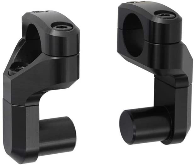

Ich habe vor Kurzem noch die Lenkererhöhung/Verlegung/Konverter 22 auf 28mm von SW-Motech erstanden.
SW-Motech produziert diese Dinger nicht mehr. Wenn man im Net sucht, findet man noch welche, hauptsächlich in SCHWARZ (z.B. bei Amazon[https://www.amazon.de/Vario-Lenkerverlegung-Konverter-Erhöhung-Verlegung-variabel/dp/B00FVBGY8U]). Silber ist sogut wie völlig vergriffen. Ich habe sie mit seeehr viel Glück noch in SILBER bekommen (bei Thomas Capitain Fahrzeugtechnik [Lenkererhöhung/ Lenkerverlegung für Motorrad/ Quad in Hessen - Limburg | Motorradersatz- & Reperaturteile | eBay Kleinanzeigen]). Er scheint noch welche zu haben).

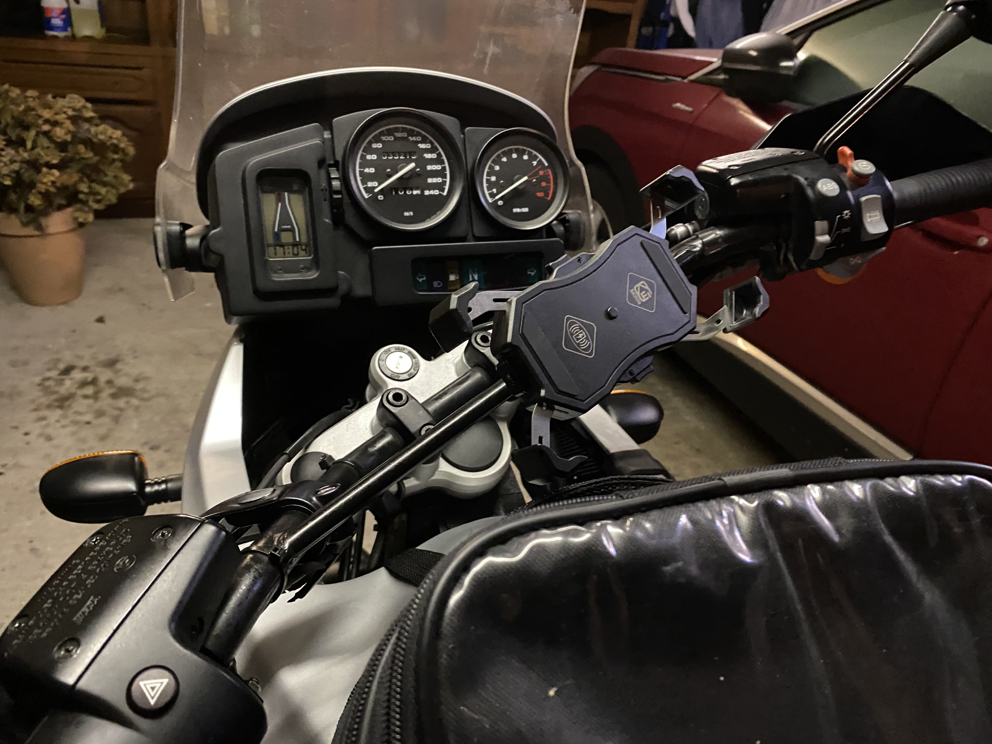

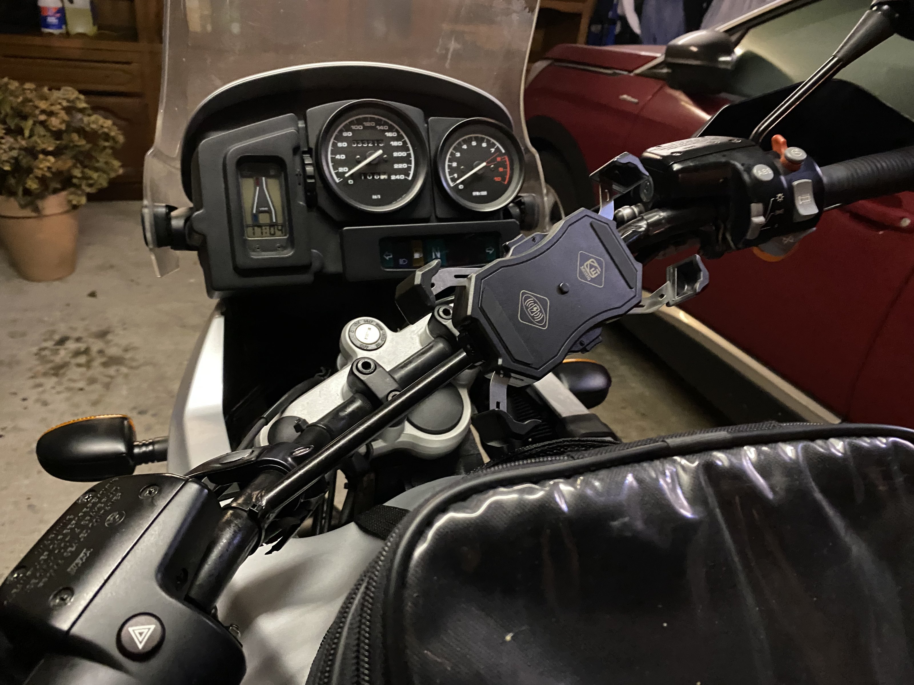

Ok.....ich bin euch für jeden Tip dankbar....bin noch ein GS-Neuling....somit bin ich für Zubehör, oder Umbauten noch nicht so gut informiert, Tatsache ist halt das mir die Querstrebe fürs Navi im Weg umgeht.....ja mal schaun, das einfachste wäre wohl, das Navi wo anders plazieren ;-))

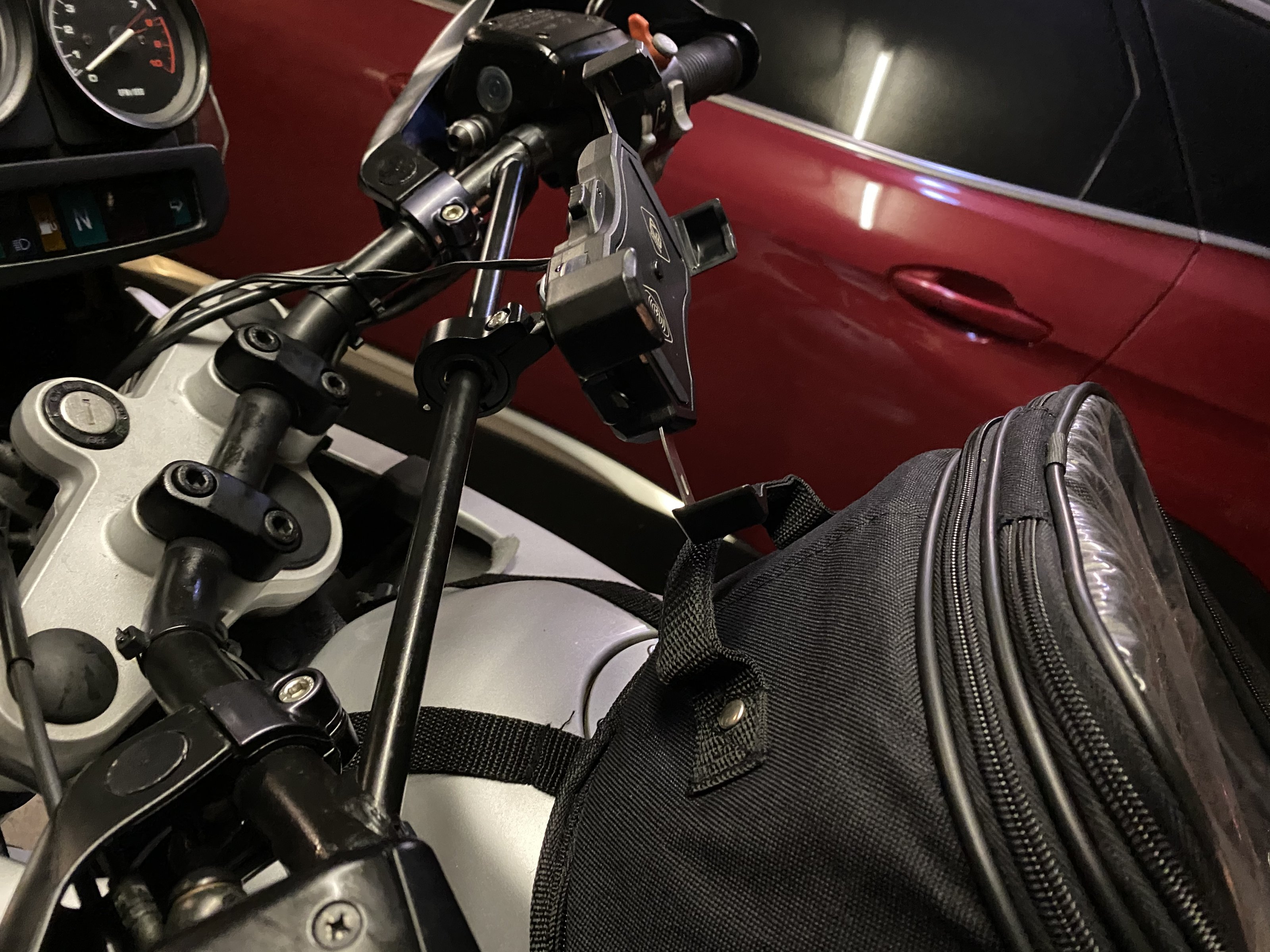

die Strebe kann man auch mit einer TT Halterung zu einer Navi Annahme überreden. Dies hat den Vorteil auch mein Fahren da ohne große Bewegung etwas zu bediehnen.....i.e. links....
RazorBlade
RazorBlade
Joined
Nov 18, 2020
Messages
37
Ich habe das so gelöst. Induktionshalterung für einen Appel und ein Ei... bis jetzt gut.
Dick mit Gummi umwickelt (Traktorreifen-Schlauch) hilft auch gut gegen Vibrationen.
Nachteile: Der Tankrucksack muss ganz Richtung Sitz und das Handy muss quer, weil es sonst die Kontrollleuchten verdeckt.
Für mich im Moment sehr gut.

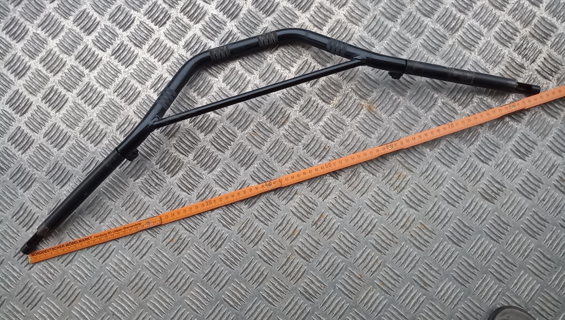

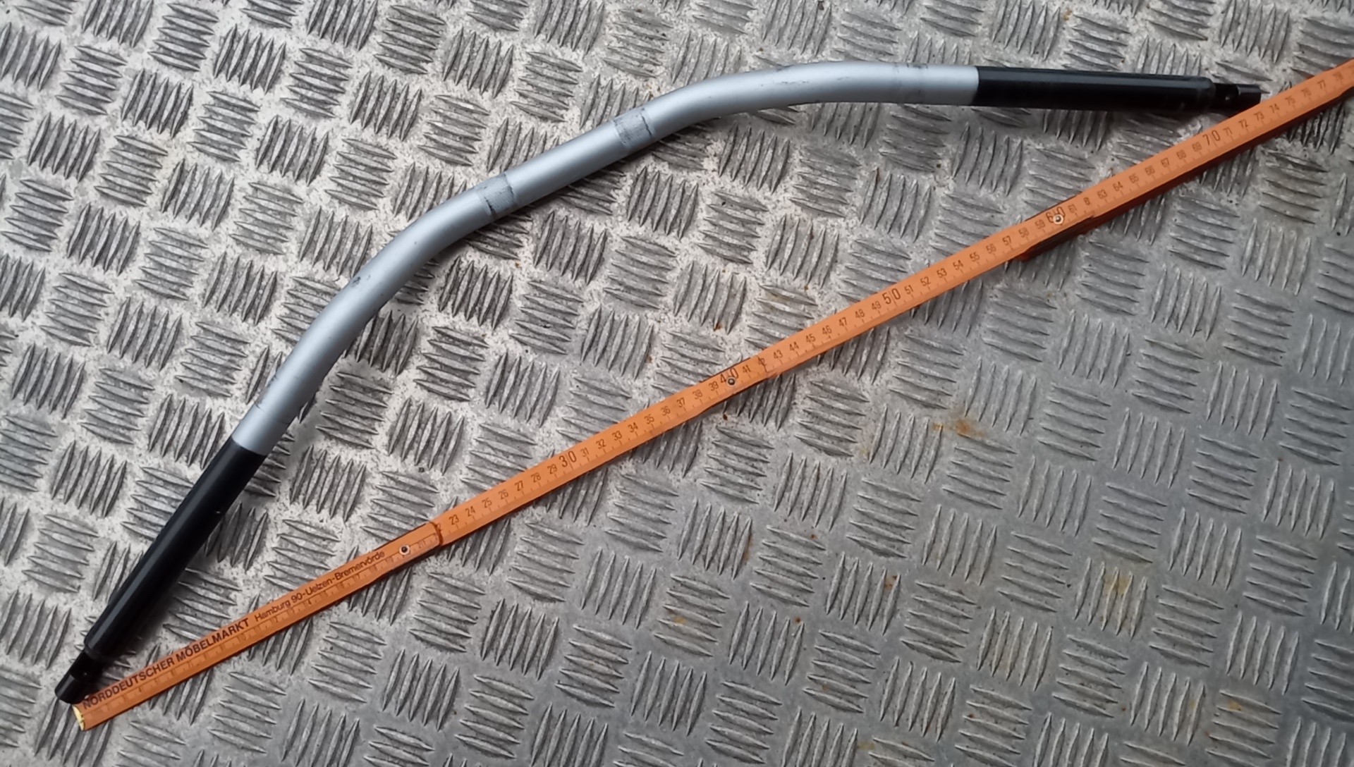

Hat jemand einen Link mit den Maßen des originalen Lenkers zur Hand? Ich werde selbst leider nicht fündig, und der alte ist noch eingebaut, da ich noch fahre. Ist aber blöd zu messen.
Danke schonmal :)
Auch wenn Dein Lenkerumbau gelöst scheint, hier noch Alternativen für diejenigen, die die originalen Heizgriffe und Lenkerdurchmesser (22mm) weiter verwenden wollen.
Ich hatte mir den Lenker von LSL besorgt und verbaut mit den Vario Lenkererhöhung von SW-Motech.
Was mich beim fahren gestört hat, waren die erhöhten Lenkkräfte, weil der LSL-Lenker kürzer ist. Das ganze 10cm. Bei meiner weiteren Suche nach einer akzeptablen Lösung habe ich die Info bekommen, dass der orig. Lenker der 1150 R und der frühen 1200R Modelle die gleiche Heizgrifflösung wie die GS haben, einschliesslich der 22mm Durchmesser.
Ich bin dann fündig geworden, mit BMW-Logo und der Teilenr.: 7 658 652 dieser ist nur 5cm kürzer als der GS Lenker.
Kleines Gimmik am Rande: jetzt passen die Zusatzschalter der 1150 RT auch an die beiden Flüssigkeitsbehälter.... :biggrin: :wink:
Die Gesamtlänge des GS und des LSL Lenkers:
