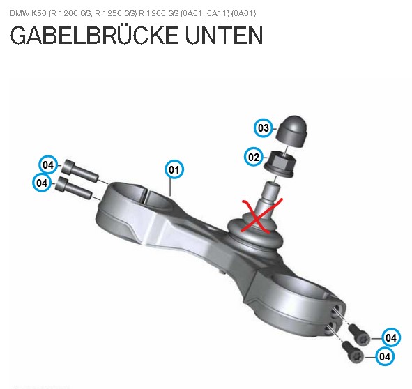

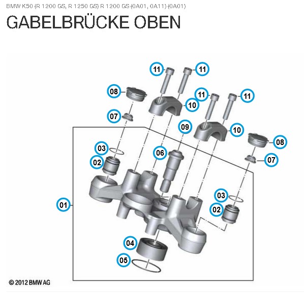

Hallo Helmut,
Welches Lager genau soll getauscht werden?
Position 04 = Lenkkopflager > nicht so oft defekt
Position 02 = Gelenk Links und Rechts > schon deutlich häufiger defekt
Von wo kommst Du?

Wenn es sich bei dem auszutauschenden Teil um das angekreutzte Teil handelt, und nicht nur das Gummi eingerissen ist, dann bin ich mir nicht sicher ob es eingeschraubt ist und von dem Vorgänger passt.

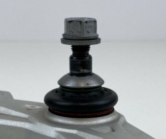

Servus,
Es geht um die Gabelbrücke unten.
Die kann man laut Mechaniker nur komplett bestellen und dann macht das Teil alleine schon 400+x€ aus.
Darum die Frage ob man das evtl. auspressen oder sonstwie raus und ein neues rein bekommt.

ich habe zwischenzeitlich mal geschaut.
Dein Mechaniker hat in sofern Recht, das man dieses Lager von BMW nur in Verbindung mit der unteren Gabelbrücke bekommt. Siehe auch die Bilder.
Es soll schon Leute gegeben haben, die dieses Lager getauscht haben, nur habe ich dazu noch keine verlässliche Quelle gefunden.
Evtl. dann doch auf ein gebrauchte Gabelbrücke zurückgreifen?

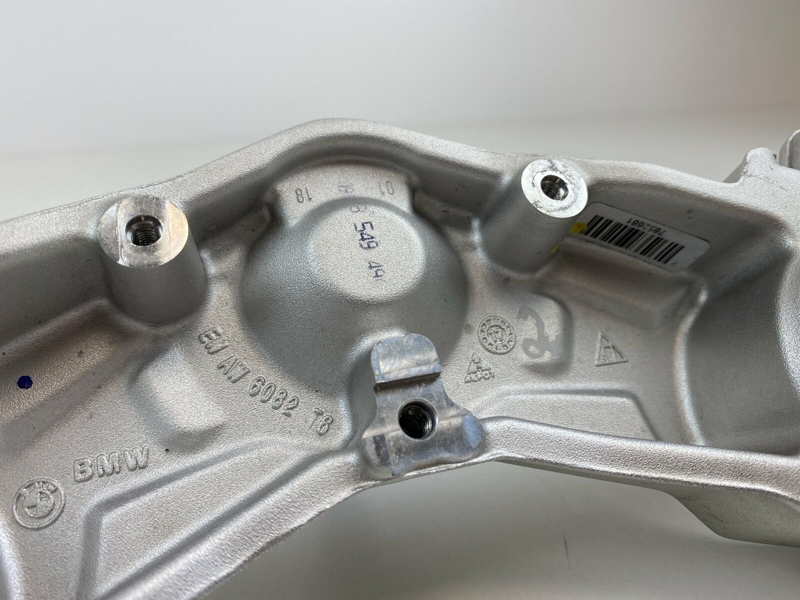

Wenn es für die untere Gabelbrücke ist, ist es geschraubt. Problem ist, dass die Gewindesicherung hochfest ist und trotz guter Erwärmung die Werkstätten das Gewinde aus der Gabelbrücke mit ausdrehen. Deswegen wird es wohl nicht als Einzelteil verkauft. (Für die K1600 gibt es das.

Ich finde keine Brücke der Wassergekühlten wo es geschraubt ist, sind alles nur Lufti.
Hast du ein Bild von ner Wassergekühlten, wo man es sieht ?
Bin immer noch der Meinung das es bei der Wassergekühlten gepresst ist.

Wenn da eine wäre, wäre sie unter der manschette, und das glaube ich nicht.
Bei bis 13 sieht man eine Schlüsselaufnahme. Ab 13 nicht mehr.
Jemand müsste die Manschette mal abmachen um zu sehen, wie es drunter aussieht.
Auch ist es mir ein Rätzel wo angesetzt wurde zum einpressen.
Bei Traggelebken am Auto, gibts was zum ansetzen.
Kann aber auch sein, das die Manschette nach dem einpressen draufkommt, die könnte,man auch tauschen.
