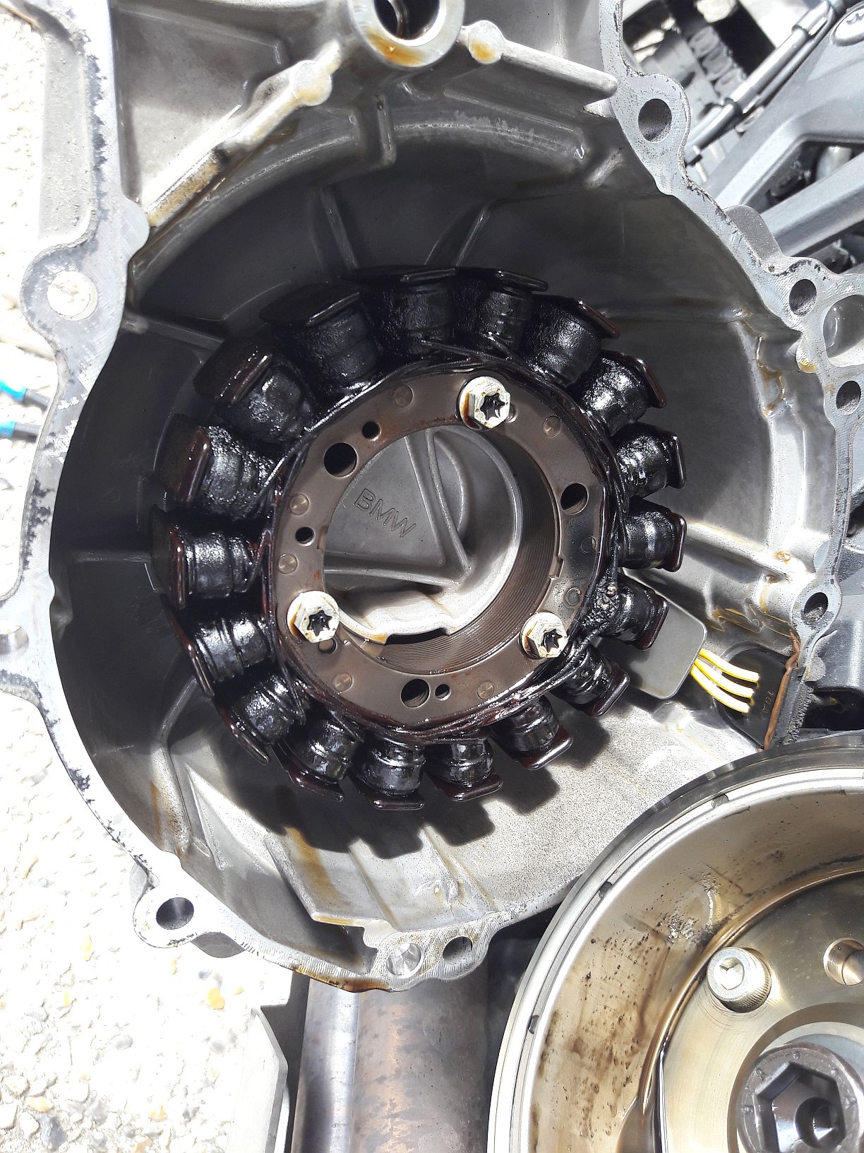

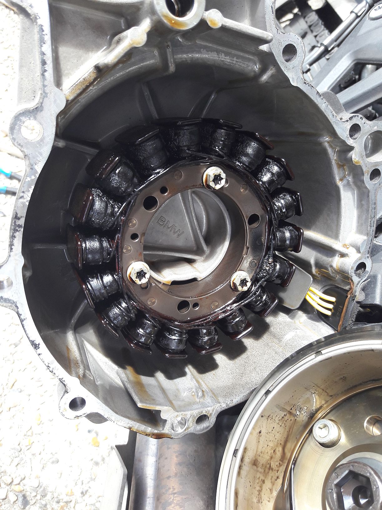

Bei der 800er eines Freundes war auch die Lichtmaschine (Stator verbrannt) defekt, nach einigen Recherchen passiert das wohl mal so ab >80tkm, bei ihm war es so ab 90tkm.
Bevor du nun Hand anlegst, würde Ich evtl. mal ein Spannungs Messgerät an der Batterie anbringen so das du die Spannung auch während der Fahrt mal überprüfen kannst, bei Louis gibt es da eines von "KOSO" (Koso Multifunktions-Instrument) welches dir die Spannung anzeigt.
Bei der 800GS meines Freundes war dann immer ein deutlicher Abfall und wieder Anstieg der Spannung festzustellen, wir dachten auch erst es wäre die Batterie, oder der Regler, aber nach Demontage des Motorgehäusedeckel, war der Übeltäter schnell diagnostiziert!
Der Stator war komplett verbrannt.
BMW hat die Lichtmaschine später mal modifiziert, (siehe Bild, da ist noch die alte Version zu sehen)
die neue Version hat mehr Bohrungen, um mehr Öl zur Kühlung an den Stator zu zuführen.
Wenn du sicher gehen willst schraube mal den Deckel ab, aber besorge dir zuvor eine neue Dichtung!

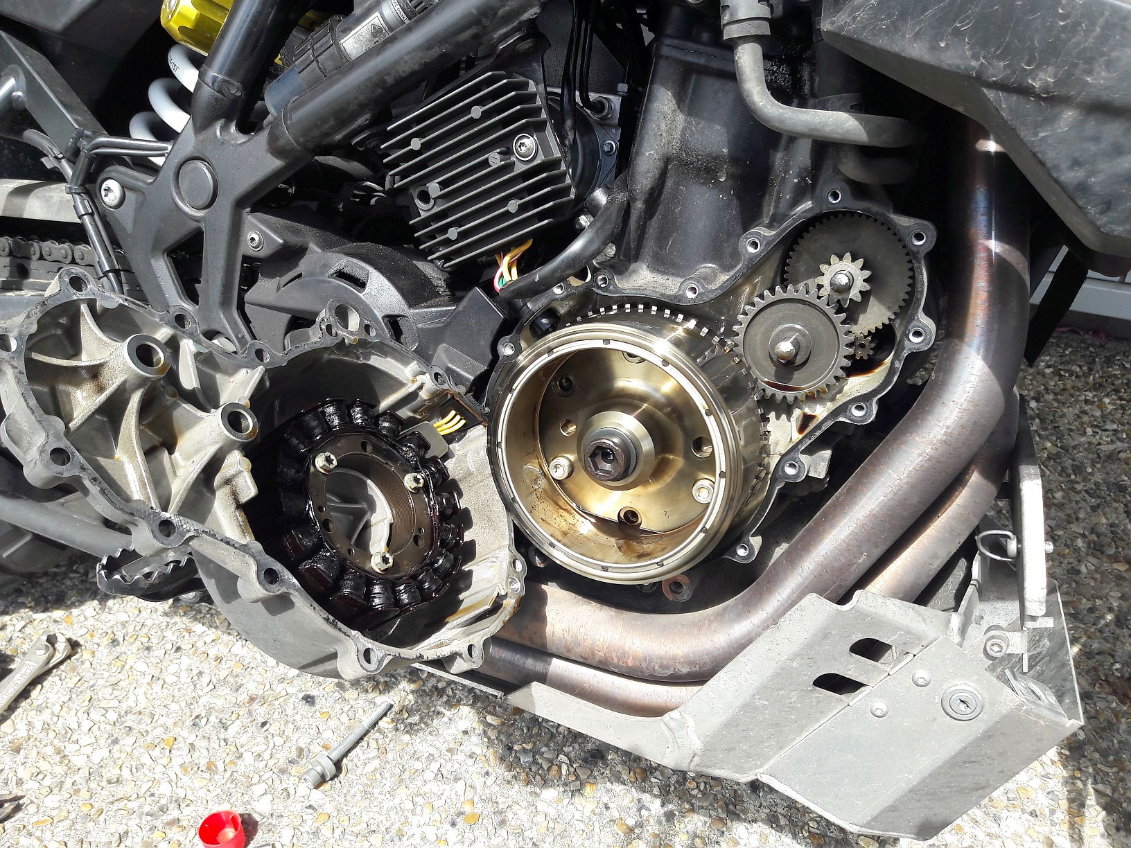

Wir haben heute mittels eines Multimeters alles durchgemessen und überprüft. Im Prinzip liegt wohl ein Masseschluss an mindestens einer der drei Phasen der Drehstromlichtmaschine vor. Strator ist schon bestellt. Regler wurde überprüft und hat beste Werte.
Mein persönlicher Chefmechaniker (Ingenieur und zugleich Lebensgefährte 😉) hat diese Diagnose gestellt.

Mein Stator hat auch bei 46.000km gezickt.
Kurzer Bericht: Stator getauscht. Erster Probelauf hat gezeigt, dass zumindest im Leerlauf wieder alles bestens ist. Die Messung mit dem Multimeter hat optimale Werte gezeigt. Morgen gibt es wahrscheinlich die erste Probefahrt.
